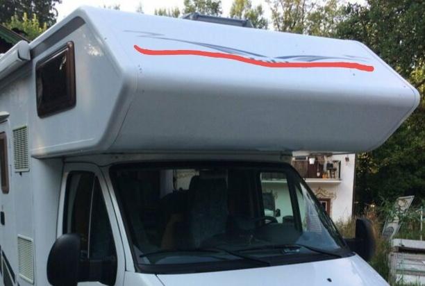

  • Habe versucht eine gedachte Linie auf das Foto aufzubringen.
    Mein mickrig geratenes Foto Bearbeitung Programm, kann keine gerade Linie.
    HICKS
    Unterhalb vom Hobby Aufkleber anbringen, dann läuft das Regenwasser rechts und links ab.
    Diese Regenrinne gibt es auch in Weiß zu kaufen. Verschiedene Anbieter mal im Internet durchsuchen.

    Wie JOJO geschrieben hatte ich das Abtropfen verhindert durch aufkleben, wie im Bild gemalt, einer kleinen Leiste aus dem Baumarkt. Kunststoff glarsichtig. Ist kaum sichtbar gewesen. In der Mitte schwach nach oben gebogen. Das Wasser lief sauber ab nach beiden Seiten. Bei ein bisschen Regen oder Kondenswasser. Bei normalem oder stärkerem Regen hat es nicht viel gebracht.
