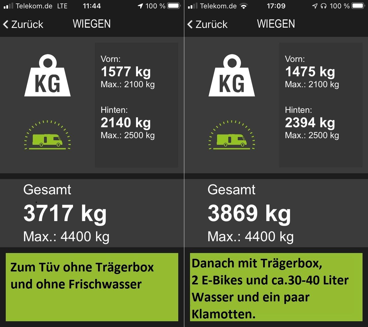

  • Liebe Optima Freunde,
    alles was ihr hier schreibt haben wir schon vor einiger Zeit auch schon intensiv diskutiert.
    Und wenn ihr es wirklich schafft, mit Einschränkungen in Bezug auf Ausstattung und Gepäck ganz knapp unter den zugelassenen 3,5 Tonnen zu bleiben, dann bewegt ihr Euch mit Eurem Fahrzeug im absoluten Grenzbereich.
    Selbst knapp drüber wird in einigen Ländern schon sehr kritisch gesehen und Gepäck ausladen auf der Autobahn macht sicherlich niemandem Spaß. Außerdem sind in einigen europäischen Ländern die Strafen fürs Überladen mehr als drastisch. Und das Fahrverhalten mit dem Serienfahrwerk bei voll beladenem Auto ist auch nicht unkritisch.
    Unsere klare Entscheidung war daher: 1. Fahrwerk verbessern durch zusätzliche Luftfederung und 2. Auflastung.
    Bisher haben wir diese Entscheidung absolut nicht bereut. Das Fahrverhalten des Optima hat sich massiv verbessert und über die Zuladung machen wir uns keine Gedanken mehr. Mit dem neuen Vorzelt, den E-Bikes, den SUP-Boards … sind viele neue Dinge an Bord gekommen, über die wir vorher nicht einmal nachdenken konnten.
    Unser Optima hat dank Dachklima, Solaranlage, 2. Bordbatterie, und zusätzlichem Ausbau sowieso schon knapp vor dem Limit gelegen, nun ist alles sauber geregelt.
    Natürlich gibt es auch Nachteile. Man darf nur noch 100 fahren. Unsere Reisegeschwindigkeit lag aber auch vorher schon bei 110 km/h und genauso ist es geblieben. Man muss jedes Jahr zum TÜV (ist bei uns um die Ecke und daher unproblematisch). Und man muss in einigen Ländern eine höhere Maut zahlen. Wir fahren im September nach Kroatien und da wird es in Österreich und Slowenien etwas teurer und komplizierter. Aber auch das kann man vorab planen und organisieren.
    Alles in Allem, fahren wir sicherer und ruhiger als vorher und nehmen mit was wir wollen.
    Gruß Uli

  • Moin zusammen,
    ich finde den Thread ganz gut, um ein Gefühl zu bekommen, wie die realistische Gewichtssituation bei üblichem Urlaubsgepäck ausschaut. Die Katalog-Versprechen suggerieren ja teils üppige Ladereserven. Daher habe ich den Thread als Anlass genommen, mich mit dem Thema "3,5 Tonnen" praktisch zu befassen,
    Für Alle, die hier fleissig mitlesen, sind die Infos sicherlich auch wertvoll, um für dieses Thema senibilisiert zu werden.
    Unser V65GE Optima Edition ist jetzt gewogen, die Achslasten sind bekannt und ich weiss, wo Optimerungsbedarf besteht.
    Da das WoMo ohne technische Veränderung ja auch mit 3650 kg zulässigem Gesamtgewicht zugelassen werden kann, hat das Light Chassis ja offenbar auch noch etwas Reserve. Daher sehe ich den "absoluten Grenzbereich" auch noch nicht als voll erreicht an und habe auch keine Bedenken, die 3,5 Tonnen voll auszureizen (Vollgasfahrten und entsprechend gewagte Bremsmanöver schließe ich jetzt mal aus). Die Serienräder mit den 16-Zoll-Alufelgen bleiben ja auch bei professionellen Umbauern wie Carsten Stäbler erhalten, und sind dann bis 2400 kg HA nutzbar. Also auch da ist noch Reserve. Soweit mein Verständnis als "KFZ-Technik-Laie".
    Mit der Idee, dass Fahrverhalten durch Zusatz-Luftfedern (HA) und/oder verstärkte Federn (VA) zu verbessern, werde ich micht jetzt mal gedanklich befassen. Da geht es bei mir aber mehr um den Komfort-Gewinn (weniger Krach beim Fahren, Fahrzeug in Waage auch ohne Unterlegkeile, etc). Durch derlei Umbauten nur am Fahrgestell wird ja aus WoMo, welches für 3,5 Tonnen konstruiert wurde auch kein gänzlich anderes Fahrzeug. An der Bremsanlage wird ja in der Regel nix umgebaut. Also bleibt die Physik ja grundsätzlich unverändert.
    Marcus
