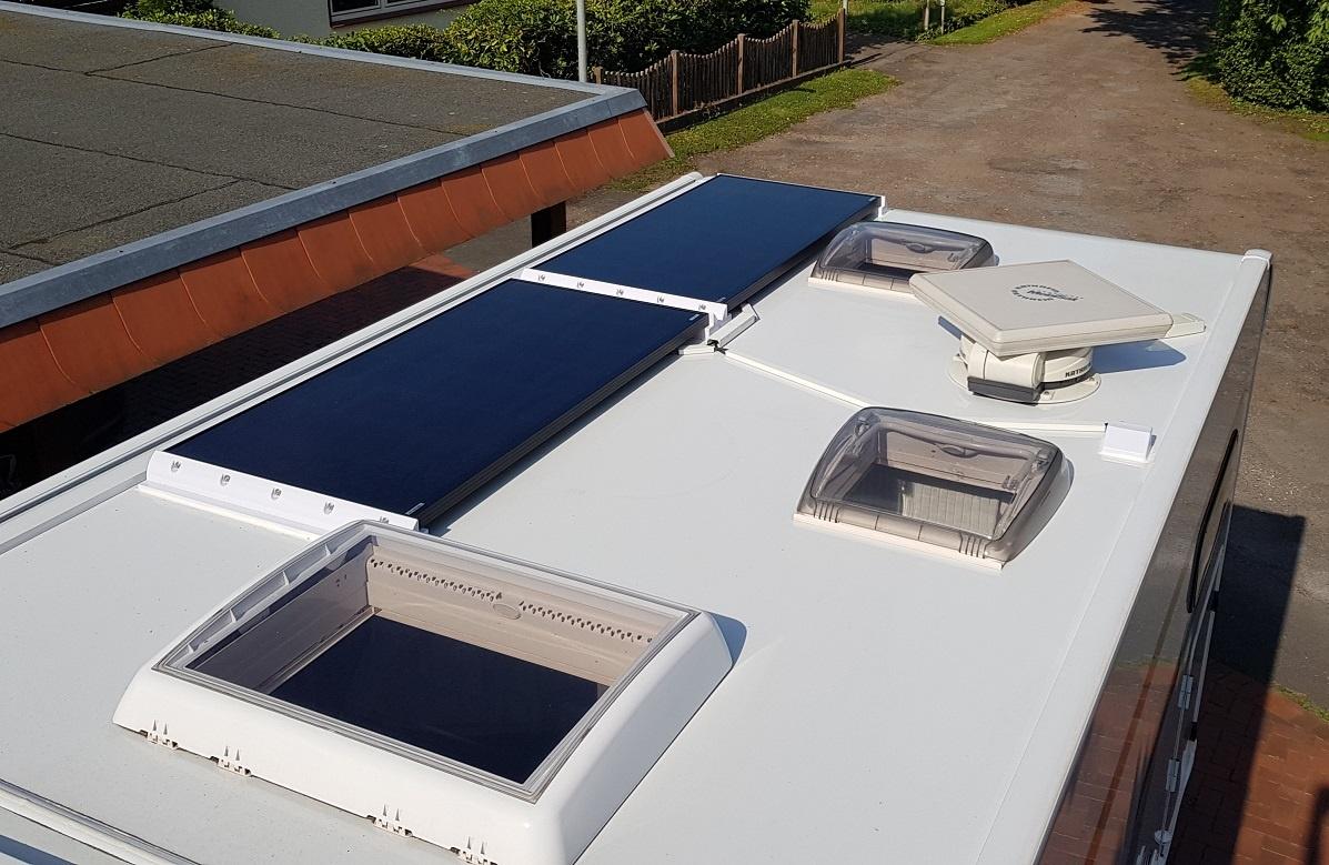

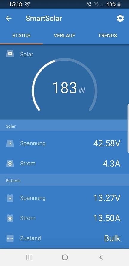

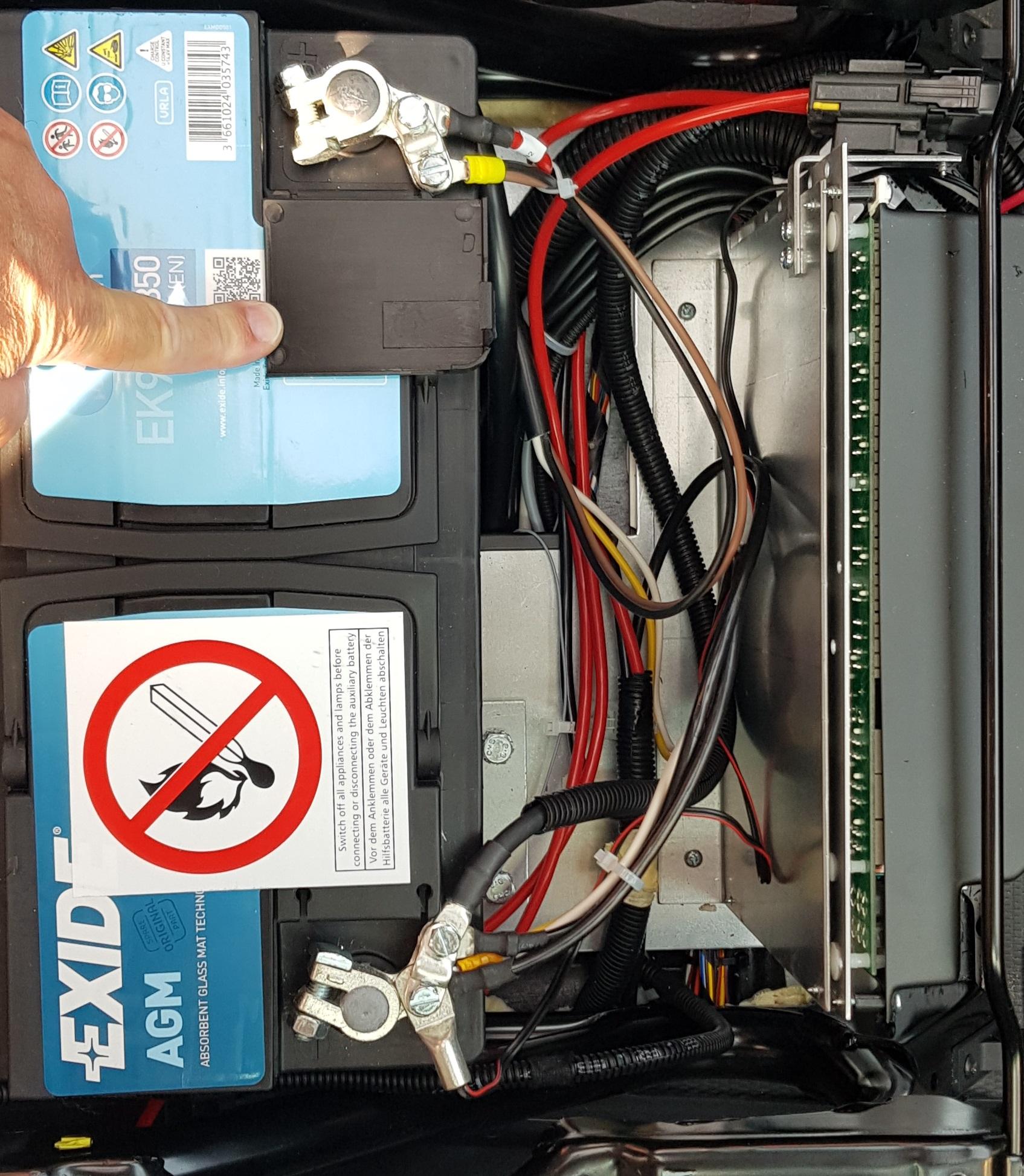

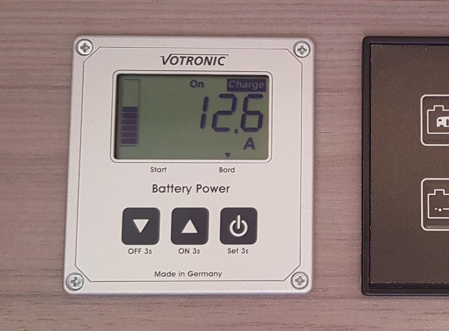

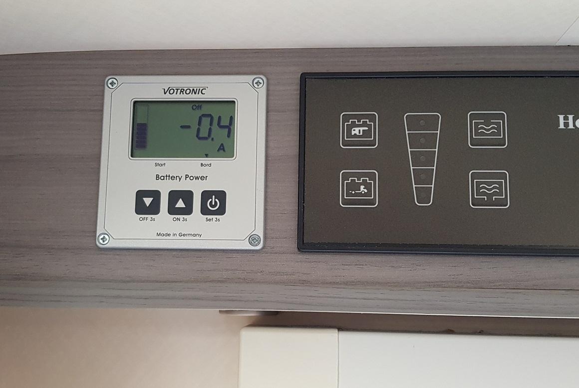

  • Hallo Kurt und andere Interessierte,
    ich möchte eine kurze Rückmeldung zu meinem Starterbatterie-Ladeproblem geben: es ist wohl Punkt 2. Die Starterbatterie wird geladen, aber seeehr laaangsam. Das Bordladegerät hatte ich nur zwei, drei Stunden dran, deswegen hatte es so gut wie keine Wirkung, bzw. die Spannungsdifferenz war noch nicht erreicht. Nun aber mit der Solaranlage über 1,5 Tage mit oft Sonnenschein, wurde auch die Starterbatterie ein wenig mitgeladen. Also alles paletti. Vielen Dank, Kurt! Deine Analyse war mal wieder goldrichtig!
    Peter
