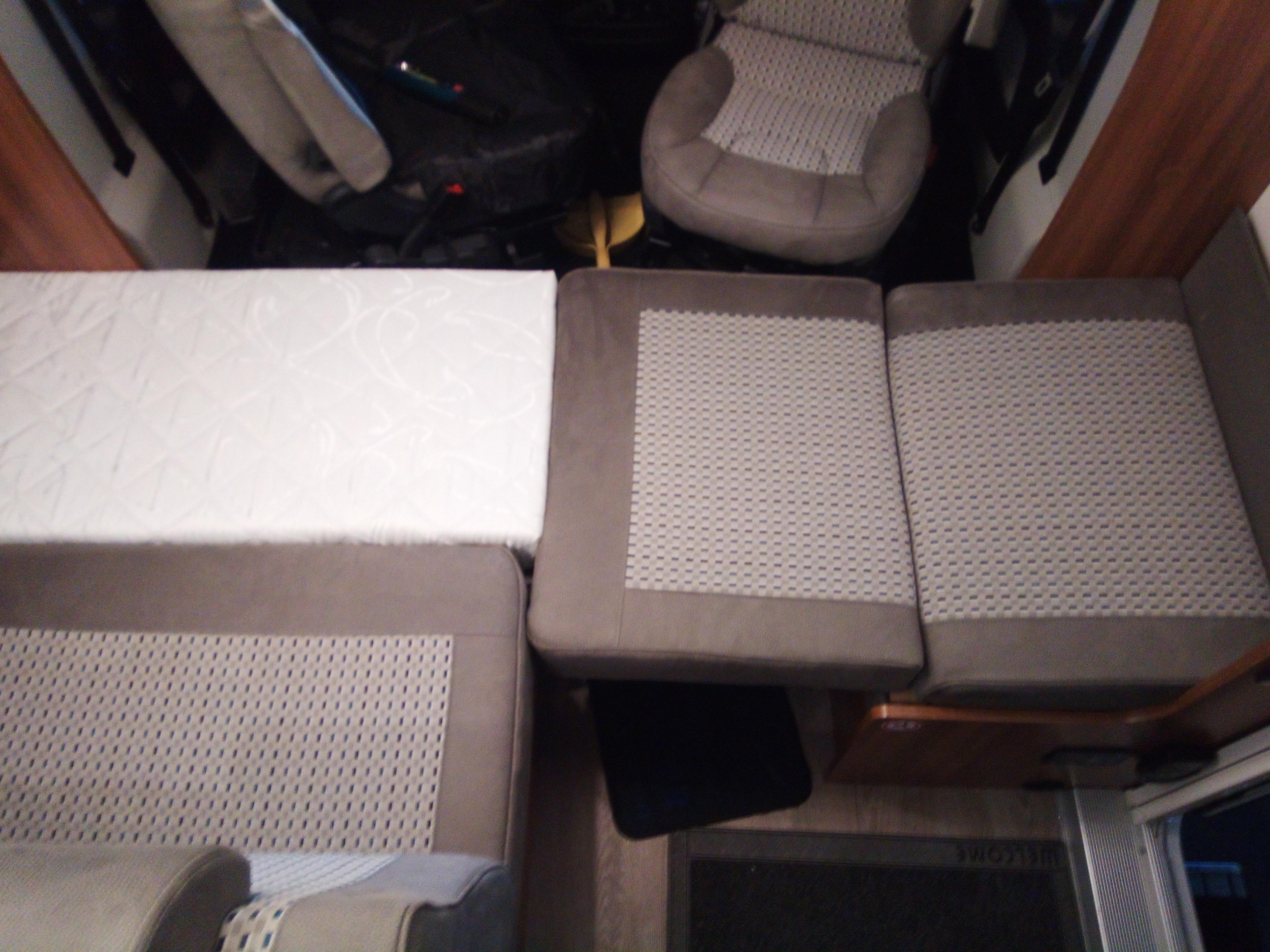

  • Hallo Tom,
    ich vermute stark, dass das genauso wie im T70GE funktioniert: die Tischverlängerung ausschwenken, den unteren Teil des Tischbeins entfernen; dann den Tisch entriegeln und in der unteren Aufnahmeleiste wieder einhängen. Auf die Tischverlängerung wird ein Zwischenpolster gelegt (~30-40). Dann wird das Sitzpolster des Seitensitzes darauf gelegt; die Lehne wird anstelle des Sitzpolsters aufgelegt.
    Jetzt bleibt nur noch eine Lücke zwischen den Polstern etwa in Größe der Tischplatte; das wir mit einem Zusatzpolster geschlossen.
    Ich hab Dir ein Bild angefügt, aus dem Du hoffentlich schlau wirst.

  • Besten Dank! Das hilft schon mal weiter.
    jetzt muss ich nur noch rausbekommen wie das neben dem Sitz gelöst wird. Ich habe da ein Unterricht gesehen. Allerdings gibt's verschiedene, einen wurde hier mir angeboten, der passte aber nicht weil zu groß. War vorgesehen für den ohne den einzelnen Sitz..
    Aber jetzt mach ich mit mal noch paar Gedanken mit dem Bild von Dir als Vorlage!

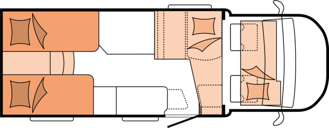

  • Ich versteh jetzt nicht, was Du meinst. Hab aber mal von der hobby hp einen Grundriss von Deinem Typ "geklaut" (hoffentlich werde ich jetzt nicht geteert und gefedert).
    Eigentlich sieht das sehr ähnlich aus wie bei meinem. Ich weiß nicht, was Du mit "neben dem Sitz" meinst. Der "Unterricht" ist bestimmt auch ein Übersetzungsfehler, oder?

  • Und jetzt sogar MIT Bild
    Grüßle
  • Moin Charly,
    Echt? Mit Bild? Wo denn?
    Find ich nicht.
  • Im Anhang zum vorletzten post.
    Grüßle
  • Charly - DU bist der BESTE!!!!
    Das hätte ich auch selber machen können...maaaannn, vor lauter wald die bäume nicht gesehen.
