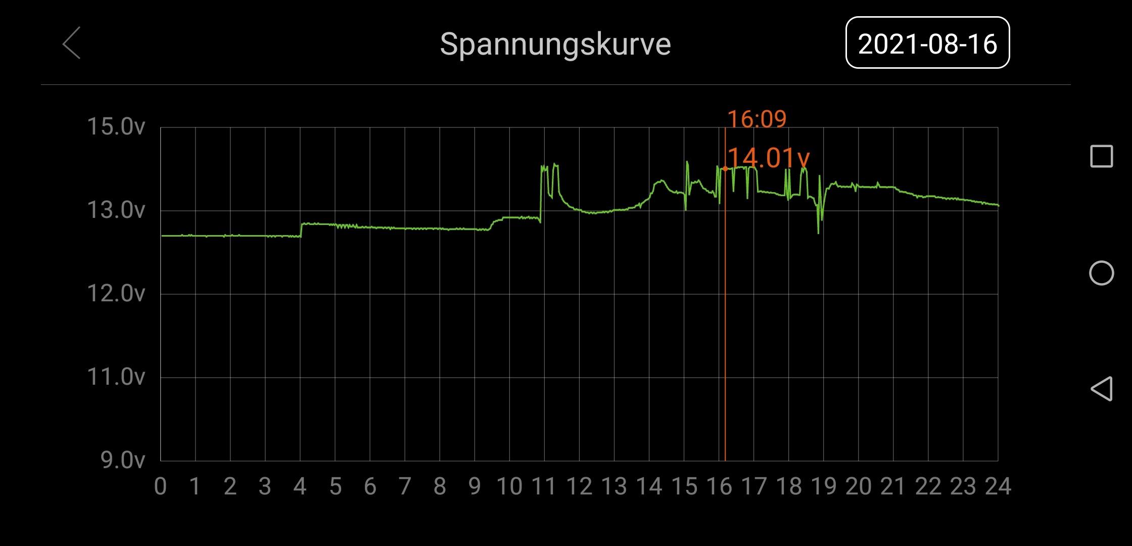

    Hier die Spannungskurve der Starterbatterie über einen Reisetag:
    Die Fahrt ging gegen 12uhr los und wir sind ohne nennenswerte Pause (nur 2x fahrerwechsel) 750km durchgefahren bis ca. 21 Uhr.
    Spannung immer stabil über 13V. Kühli + Radio über Bord-Batterie.

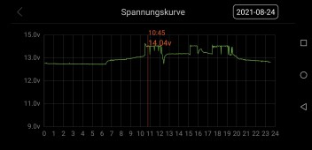

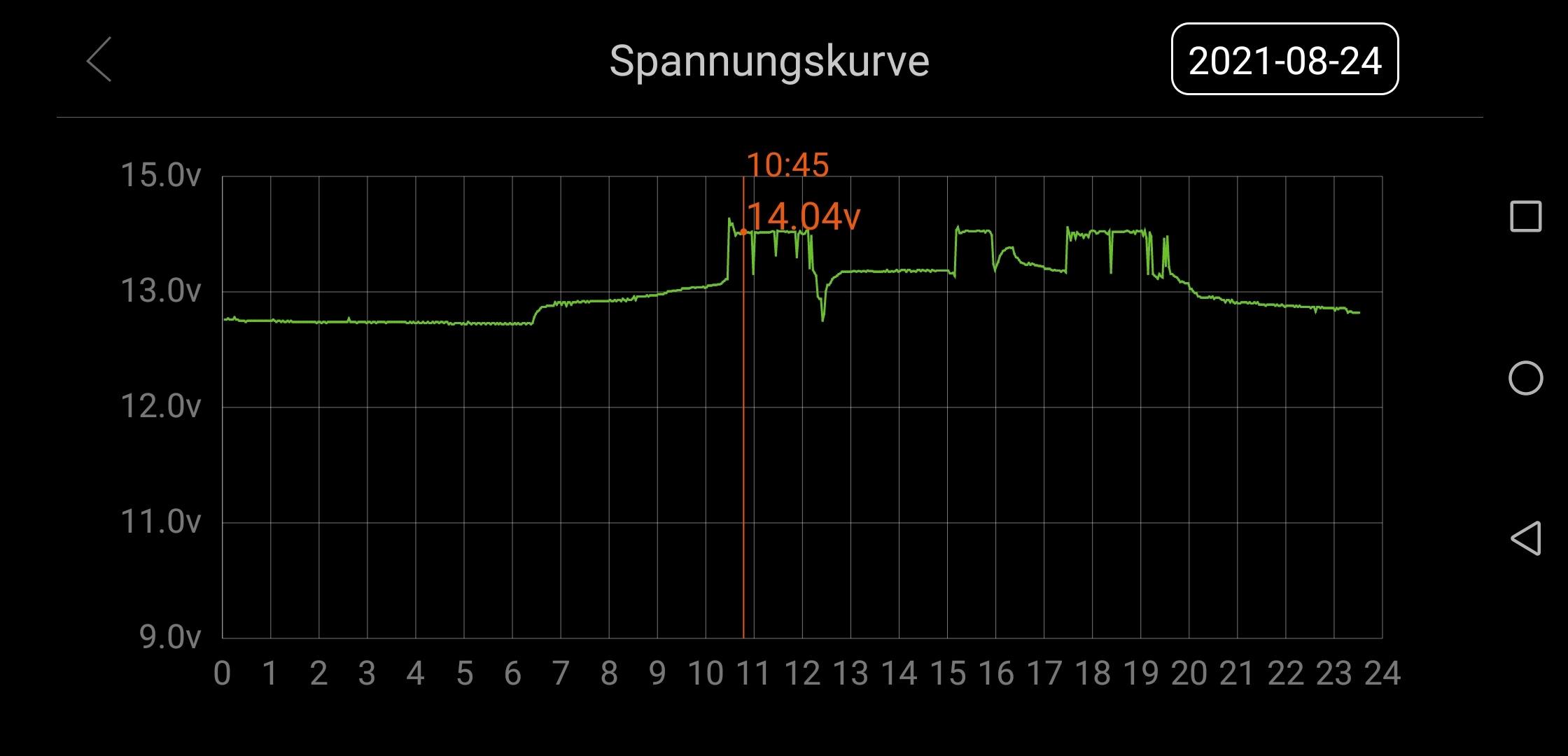

    Und dann noch nen "zerklüfteten" Reisetag:
    Fahrt ging los gegen 11uhr, von 12-14uhr Pause in Lienz (sehr hübsch!) und dann Weiterfahrt bis ca 19uhr. Spannung war immer oberhalb von 13V, oftmals 14V.
    Genaue Definition warum das so ist hatte Kurt schon mal gegeben.
    Bei Ankunft (Kühli auf 12V, Radio über Bord-Batterie) war die Bord-batterie jeweils zu 90% voll.
    Die Motor-Batterie sowieso.

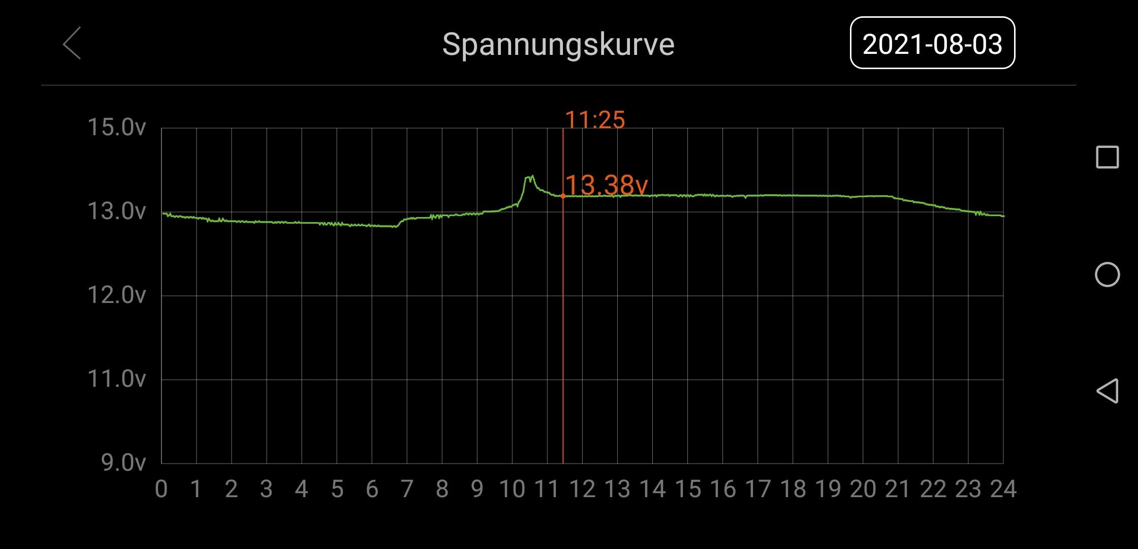

    Hab mir neben der 12v-steckdose im Armaturenbrett eine schaltbare usb ladebuchse mit V-Anzeige eingebaut. Und auch diese zeigt meist 13,8V Spannung an.
    Und wieder gute 13,8V während der Fahrt heute:
    Von 12:30-15:00 Pause gemacht, daher der Spannungsabfall.
    Hmmmm....
