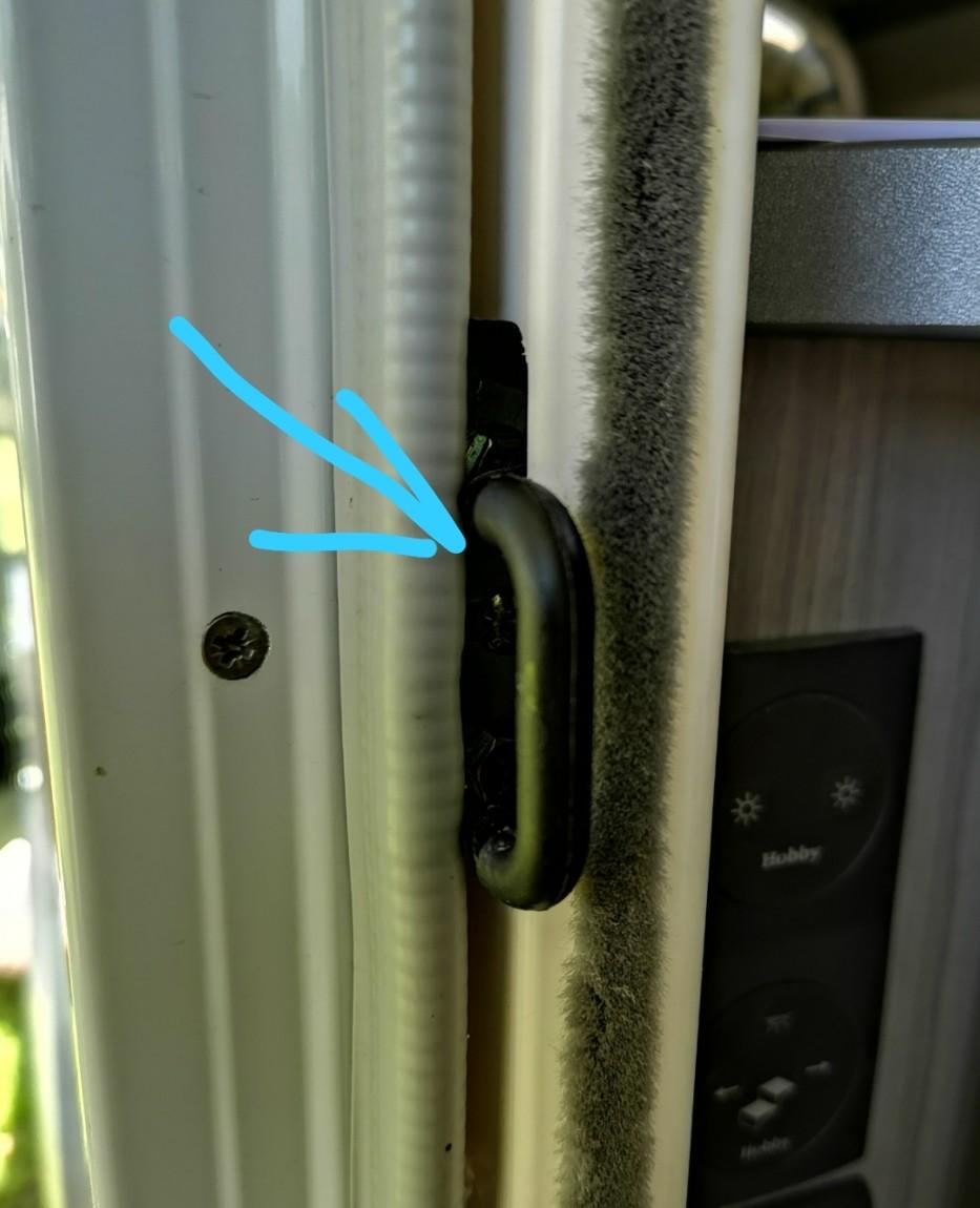

    Ich hab ein kleines Problem. Das Schloss meiner Aufbautür ist so stramm eingestellt, dass ich die Tür immer mit viel Kraft zuwerfen muss.
    Besonders nachts ist das ärgerlich für alle umstehenden, meine Tür macht mehr Lärm beim schließen als eine Van-Schiebetür.
    Ists bei euch auch so?
    Lässt sich die Falle verstellen?
    Irgendwie sieht das nicht so aus. Da ist zwar ein Langloch an der Falle mit einer T25 Schraube (Pfeil) aber die Falle ist so eingequetscht zwischen Innentürrahmen und Lederleiste das sich da eigentlich nix verstellen lässt:

    eine direkte Antwort auf Deine Frage habe ich nicht, da ich zwar auch schon nachgeschaut habe, aber nichts eingestellt habe. Bei mir habe ich einen Torx (mittig) gesehen und zwei Muttern (ca. M10) oben und unten am Bügel. Wie Du selbst sagst - man kommt schlecht ran, deshalb hab ich erst mal 'gekniffen'
    Zumindest von außen kannst Du aber die Tür leise schließen. Einfach Tür anlehnen und ober- und unterhalb vom Schloß mit etwas Schwung händisch zudrücken. Mit einem leisen 'Klick' ist zu. Geht leider nicht auf diese Tour von innen ...

    ich hatte das umgekehrte Problem. Nach ca. 600 km Fahrt haben sich bei mir die M10 Muttern gelöst und der schwarze Bügel (siehe Dein Bild), bei welchem das Schloss einrastet, war locker. Ich hatte also das umgekehrte Problem. Da aber die Tür nicht richtig geschlossen und gewackelt hat, musste ich im Urlaub eine Lösung finden. Trotz gut ausgestatteter Werkzeugkiste waren die M10 Muttern nicht durch den Spalt im Rahmen der Fliegengittertür zu schließen. Ohne Ausbau der Fliegengittertüre kann man diesen Bügel, soweit ich es beurteilen kann, nicht einstellen.
    Vorgehensweise zur Justierung des Bügels:
    1. Am unteren Rahmen die zwei grauen Plastik-Abdeckungen auf der Aluschiene der Fliegengittertüre entfernen (spitzer Schraubendreher oder Messer).
    2. Mit Kreuzschlitzschraubendreher beide Schauben lösen.
    3. Rahmen mit sanfter "Gewalt" nach vorne ziehen (oben an der Ecke beginnen; Rahmen ist mit Plastik-Klipps befestigt).
    4. Wenn sich der oberste "Klipp" gelöst hat, alle restlichen Klipps lösen (ca. alle 30 cm im Abstand rechts und links; ich bin dazu mit einem breiten Schraubendreher hinter den Rahmen nahe der Plastikklipps gegangen). So gingen bei mir alles Befestigungen auf, ohne kaputt zu gehen.
    5. Rahmen nach oben und ins Fahrzeuginnere herausnehmen
    6. M10 Muttern lösen und Schloss einstellen (ich würde Locktite-Schraubensicherung an die Muttern geben, nicht dass diese sich, wie bei mir, durch die Fahrzeugvibrationen lösen).
    7. Einbau des Rahmens in umgekehrter Reihenfolge (Klipps kräftig in die Nut drücken, bis diese einrasten).

  • Hallo Rainer, ich hatte das gleiche Problem. Hab meine Werkstatt angerufen, komm vorbei hat er gesagt, angeschaut, Werkzeug zurecht gefeilt ( der Zugang zu den Schrauben geht sonst nur mit Ausbau der Fliegentür), alles festgeschraubt. Fertig.
    Tolle Werkstatt, toller Meister .Die Tür schließt bedeutend leiser.
