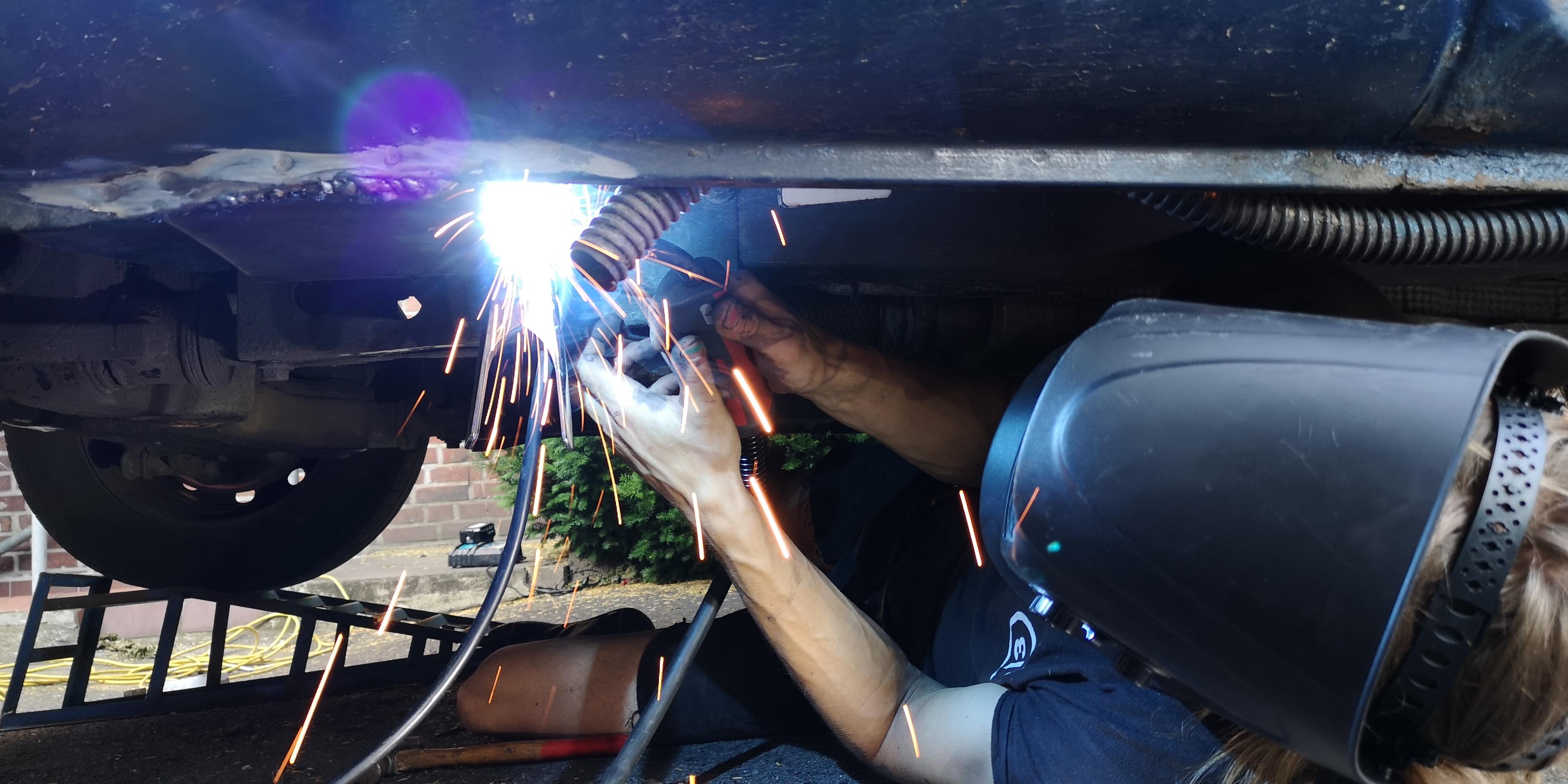

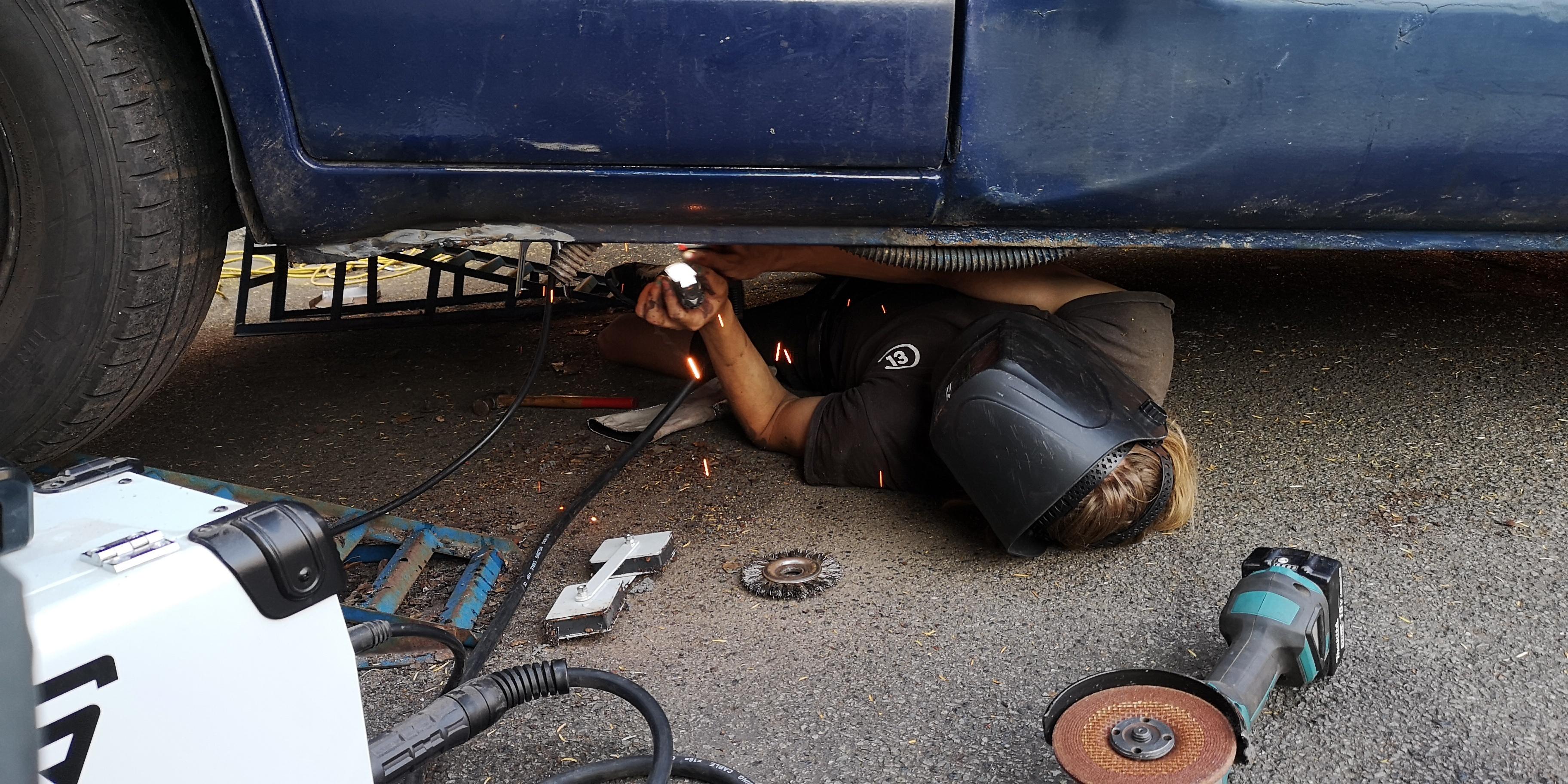

    Ein paar kleinere Schweissarbeiten waren nötig (Wagenheberaufnahme vorn aus 3mm Stahlblech, und Schweller links, 2,60m lang), der TÜV war zufrieden.

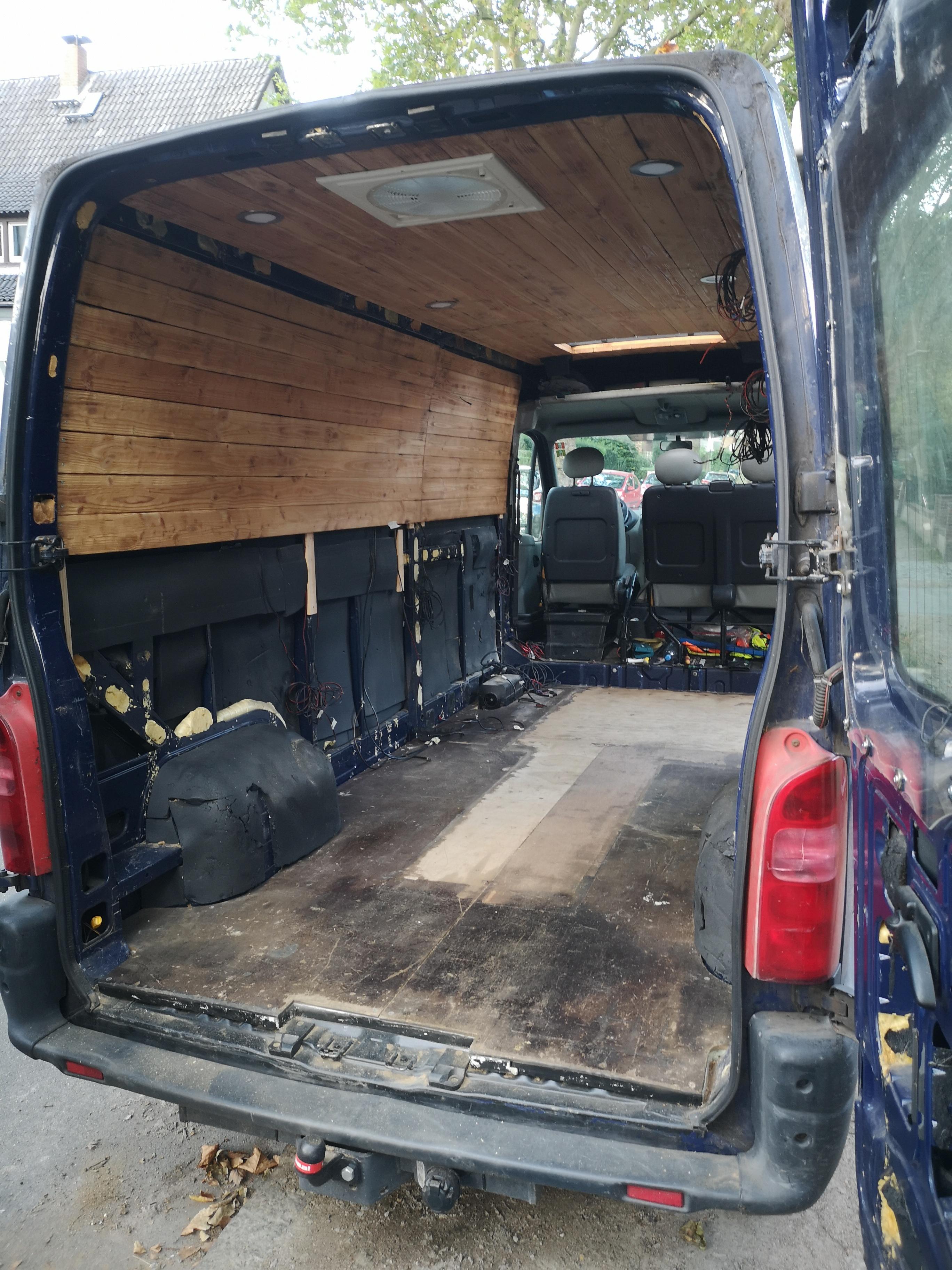

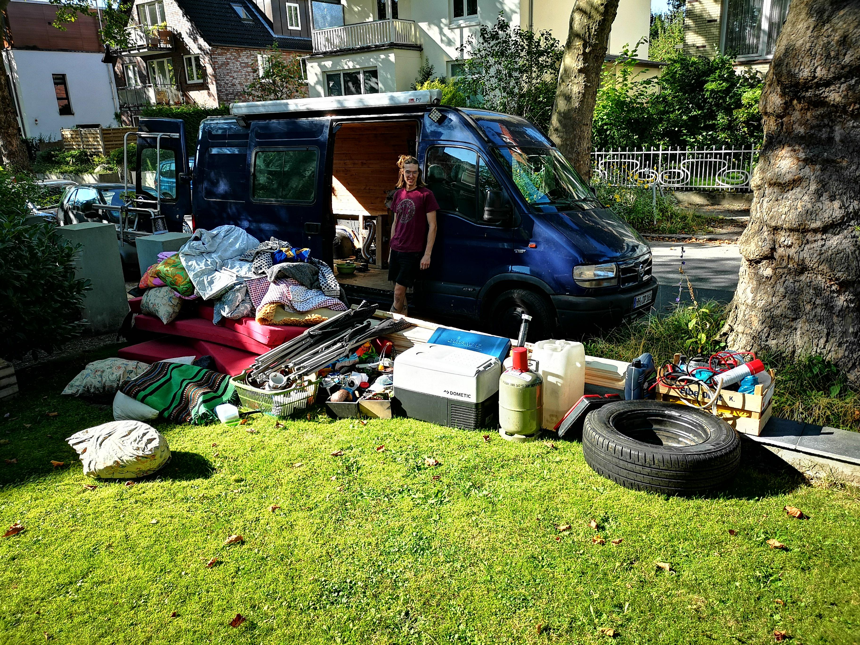

    Erst mal alles ausräumen
    Leer ists schon übersichtlicher

    Finally, alles entkernt.

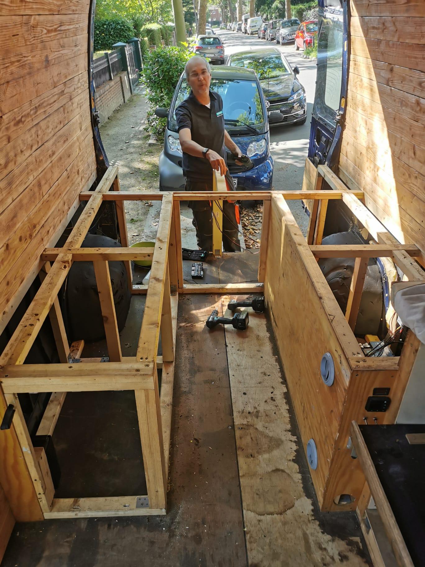

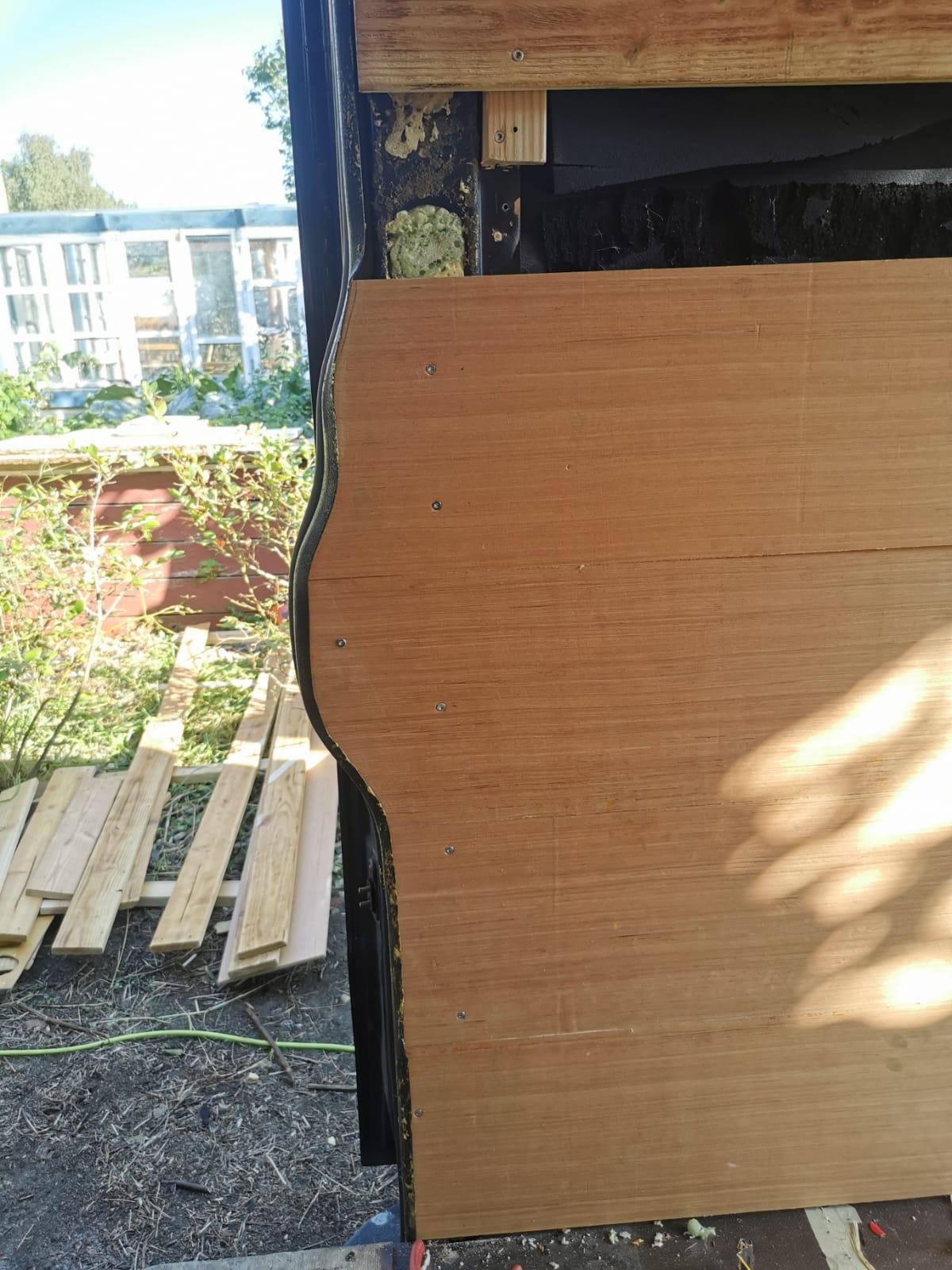

    Ausgekleidet ist der Wagen mit Douglasie massiv, geflammt und geölt.
    Isoliert im Boden mit 3cm Styrodur, an den Wänden mit 4cm Armaflex.

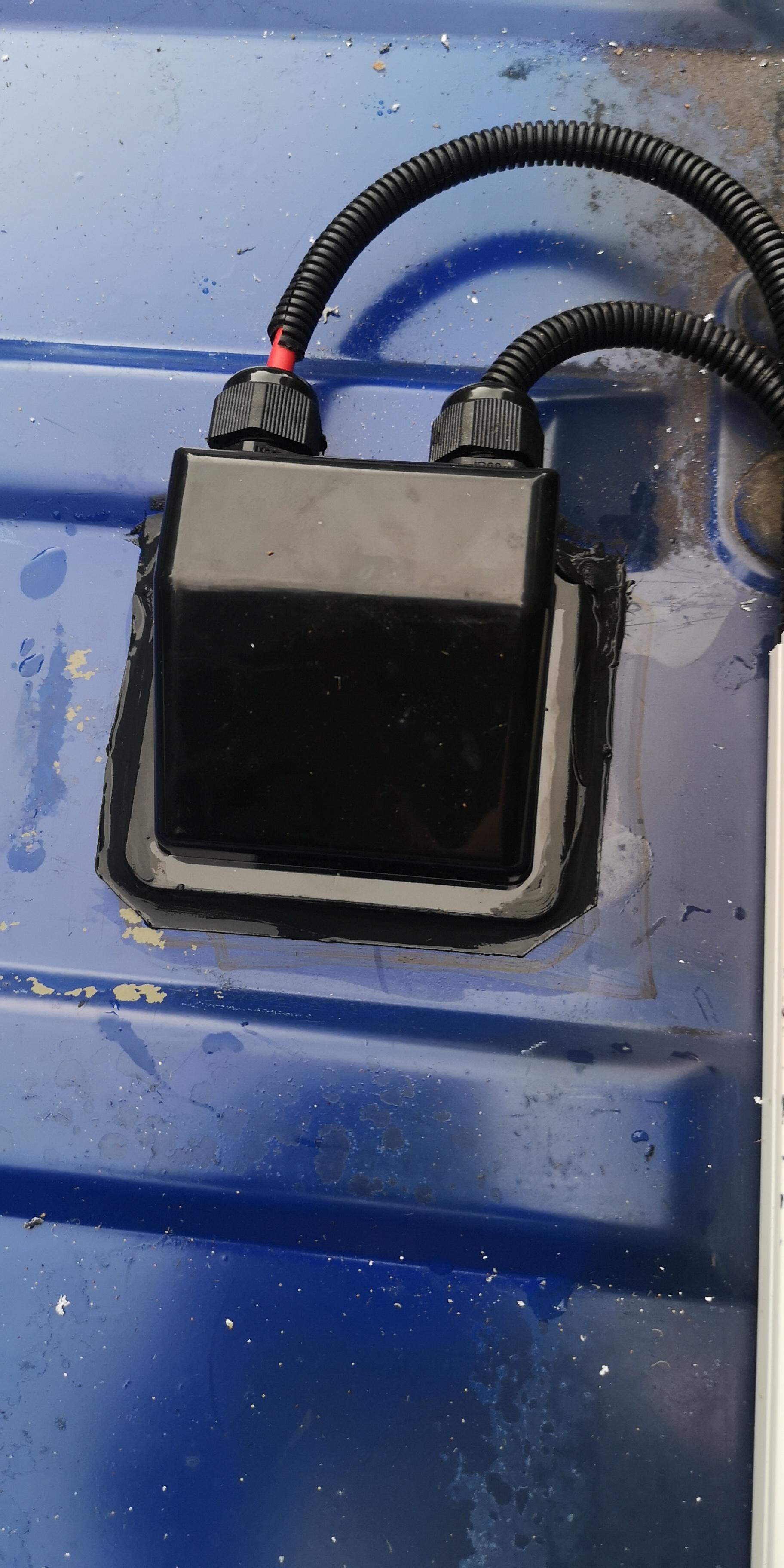

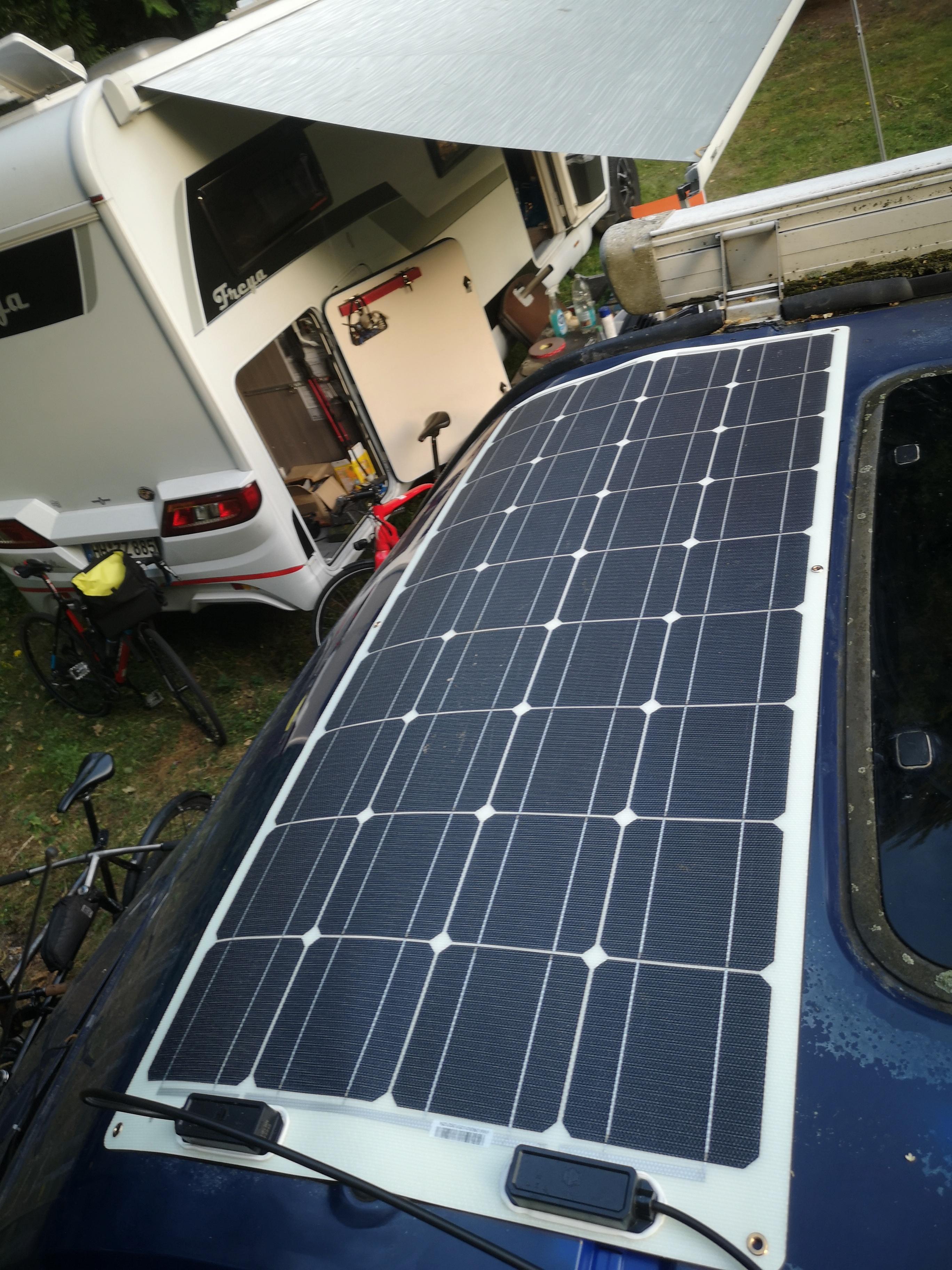

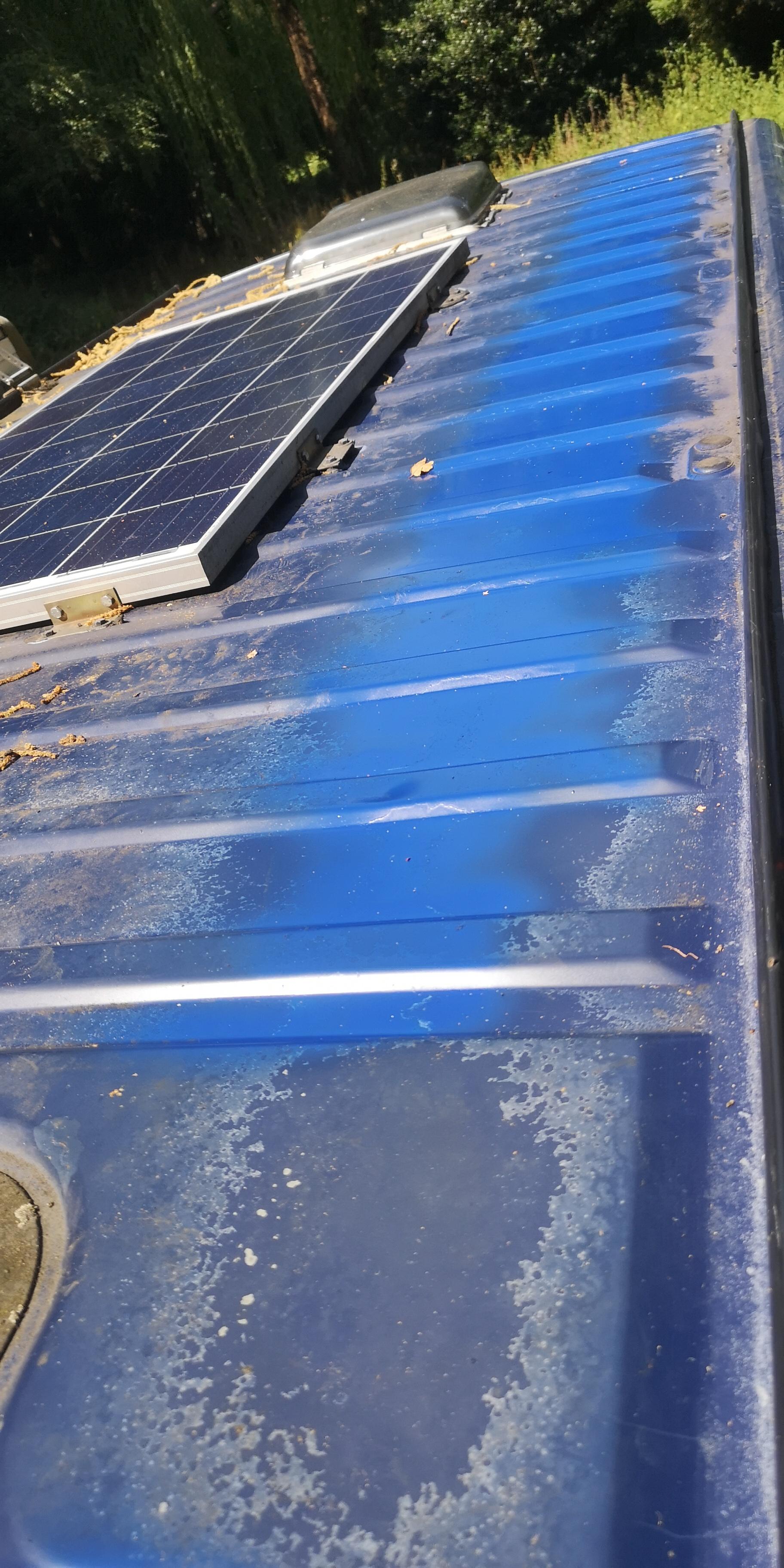

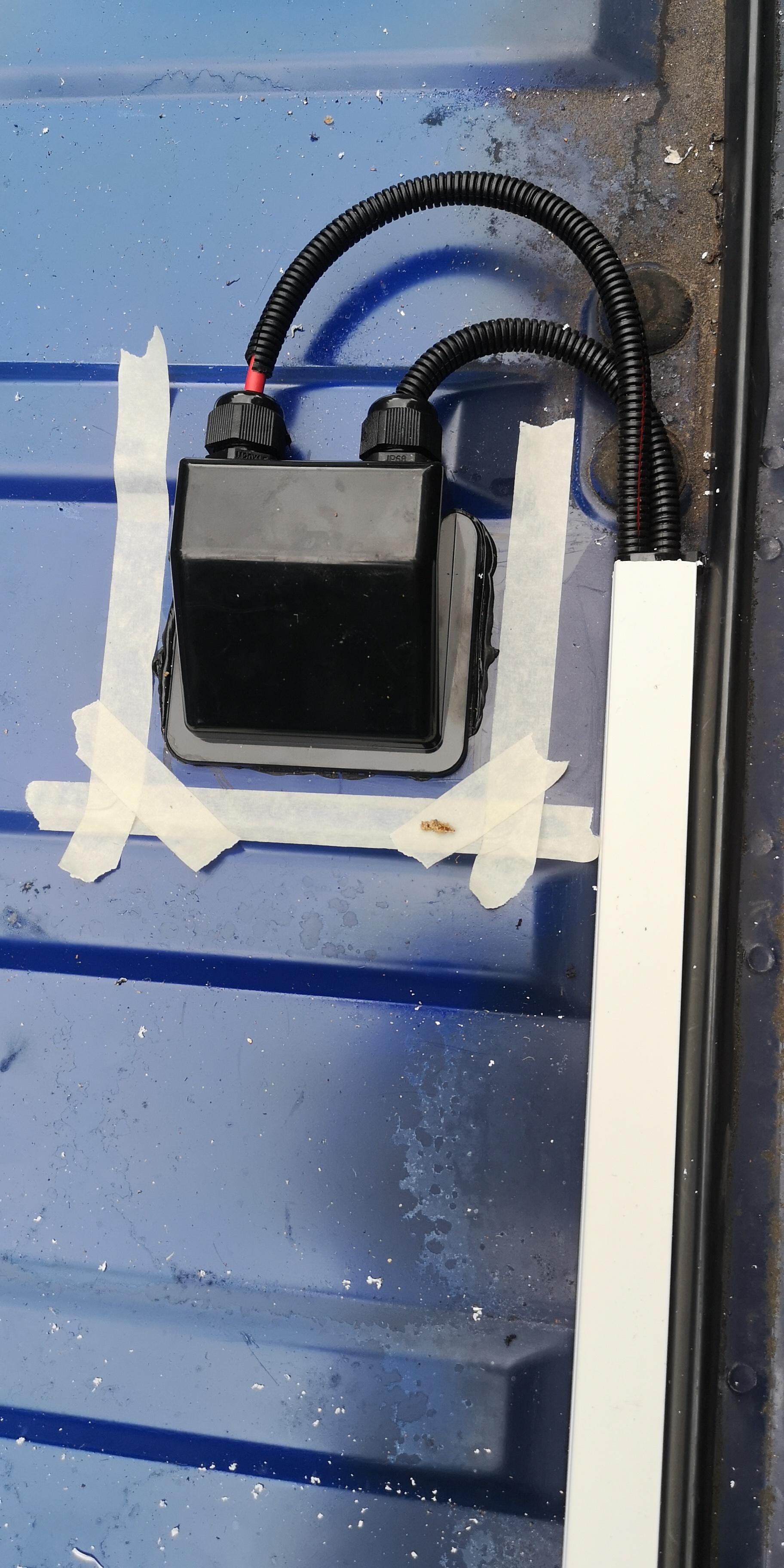

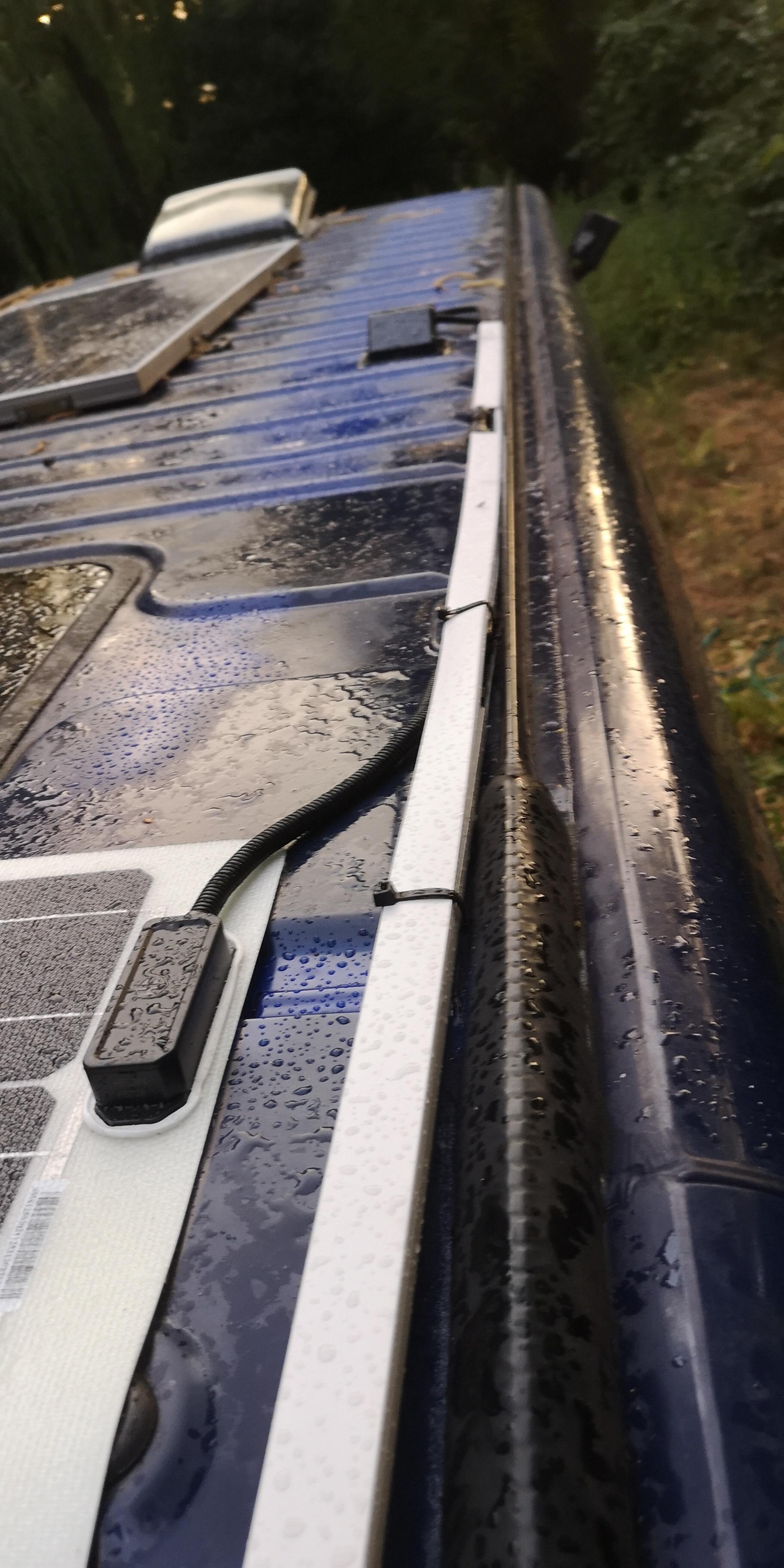

    Auf dem Dach 150Wp Solar, als stromspeicher meine beiden "alten" 95Ah AGM-Batterien aus Freya.

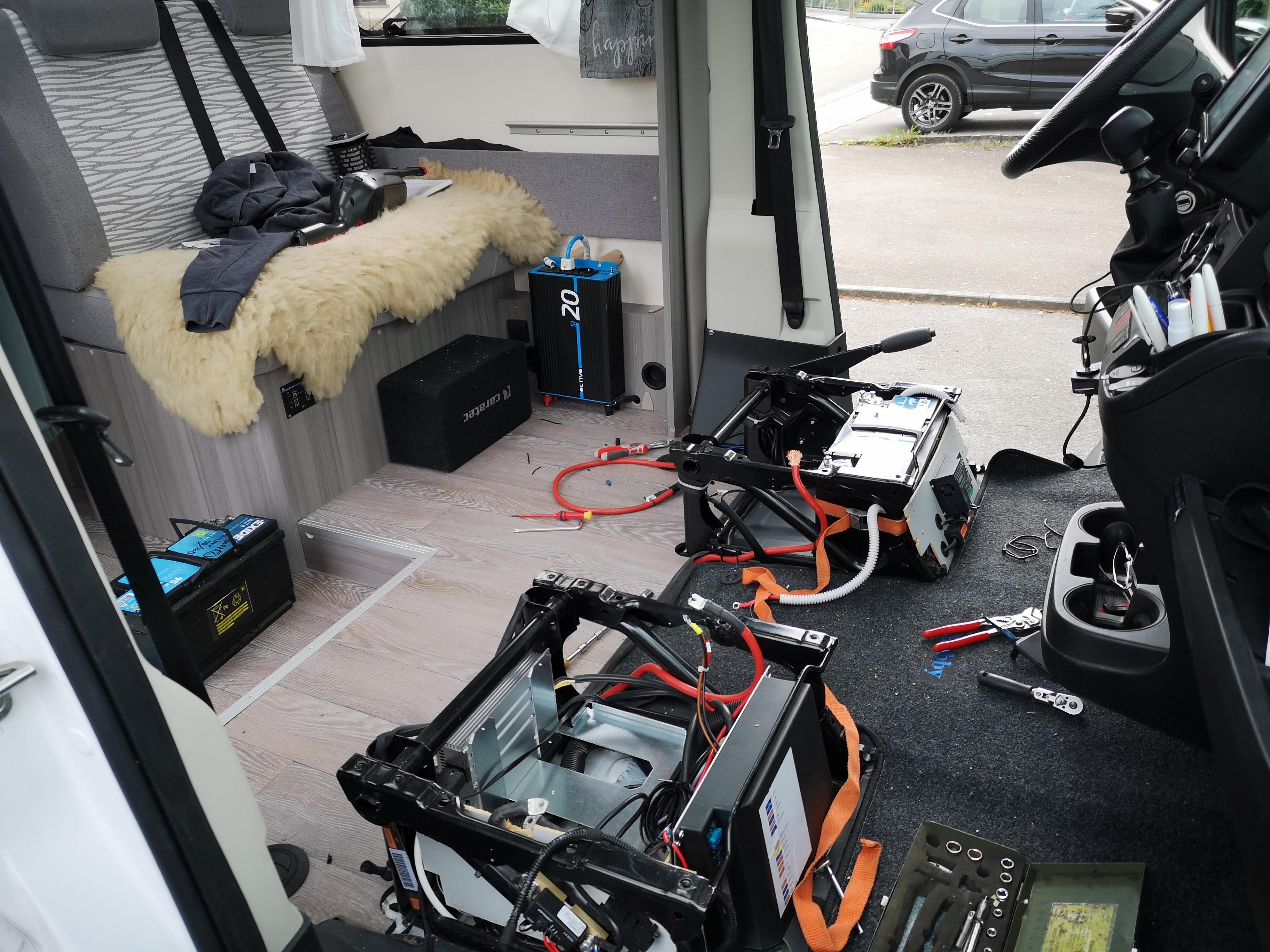

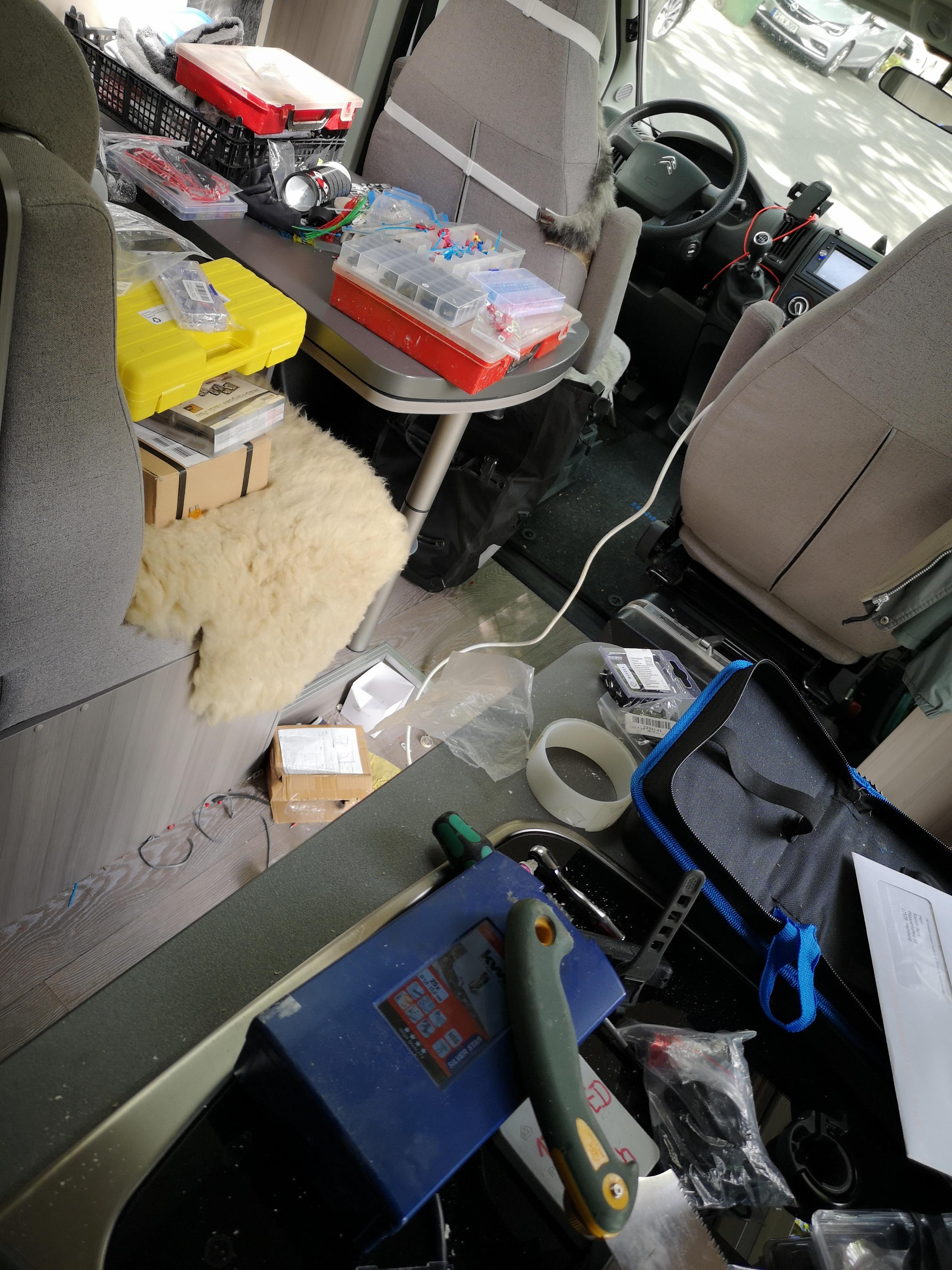

    Zwischenzeitlich sah freya durchaus schon etwas derangiert aus:
    Einbau der Parksensoren, Freya ist 3 Wochen alt.....
    Mehrfacher Umbau der Batterien, Einbau Wechselrichter
    Unsichtbare Kabelverlegung

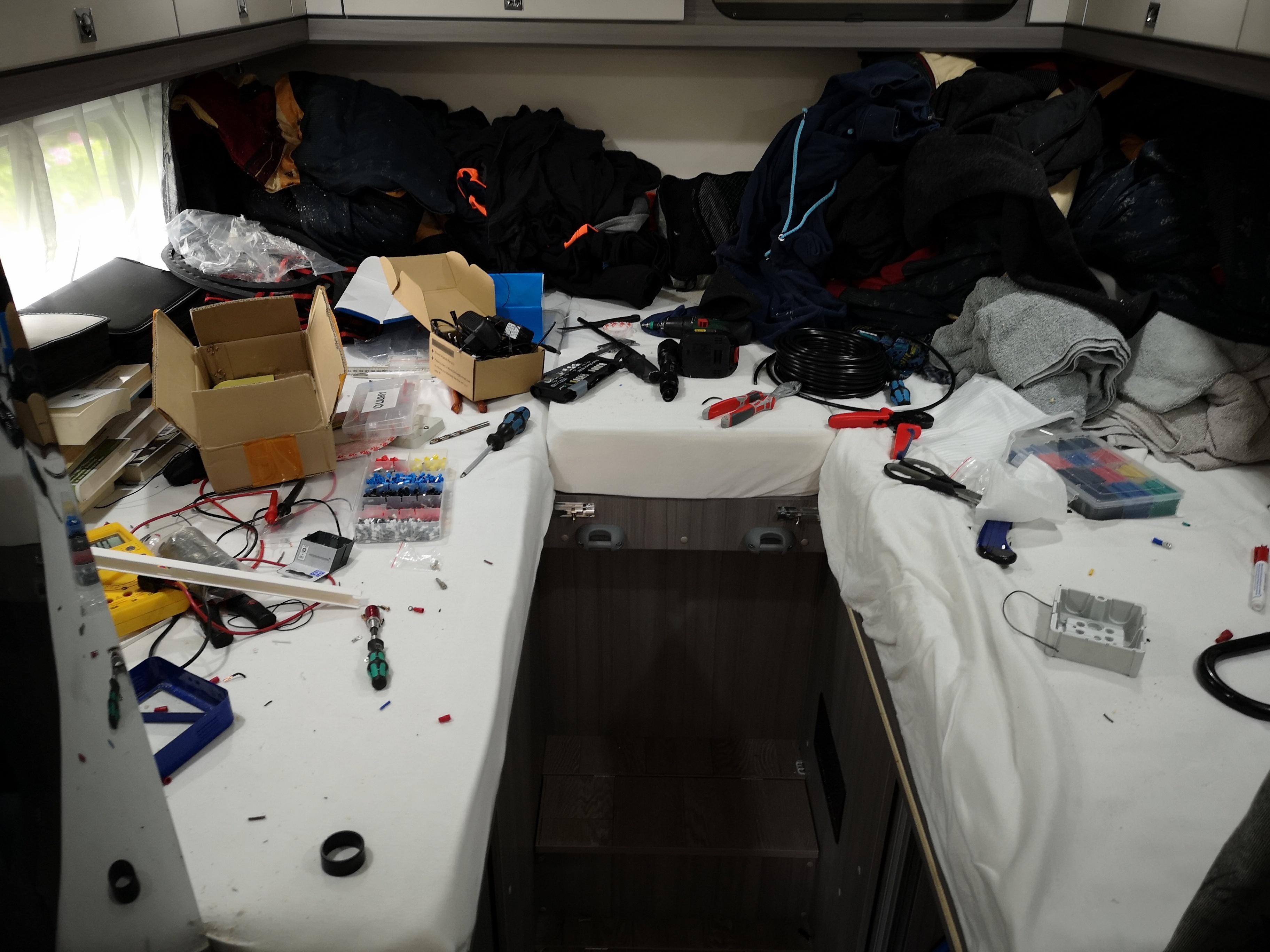

    3 x Arbeitschaos

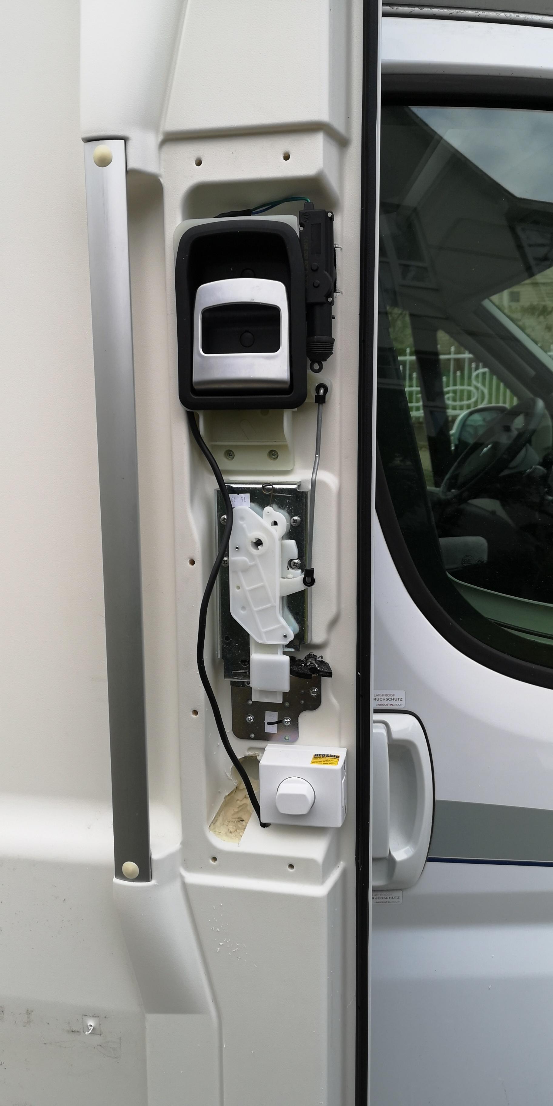

    Einbau Zentralverriegelung Aufbautür

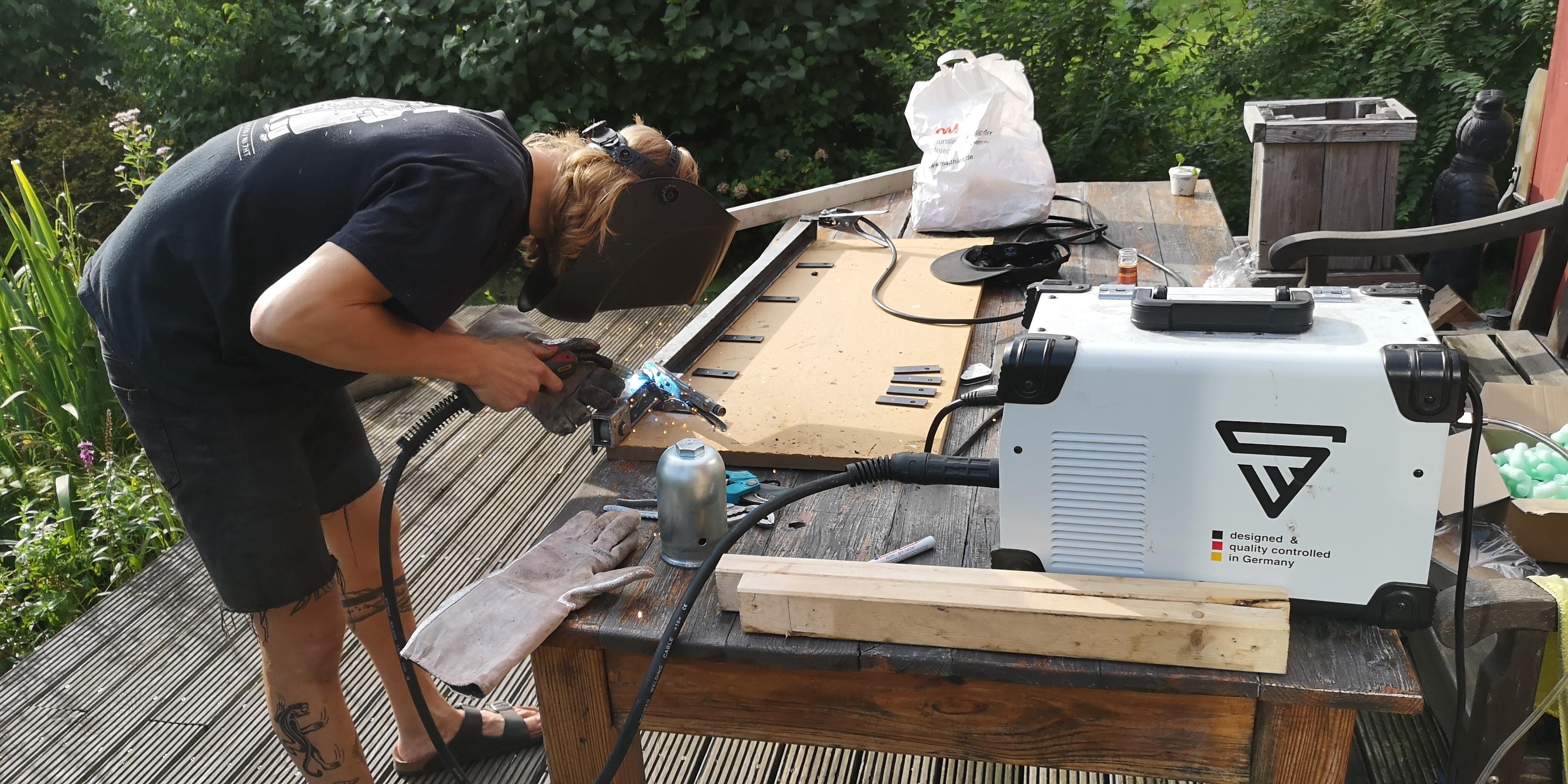

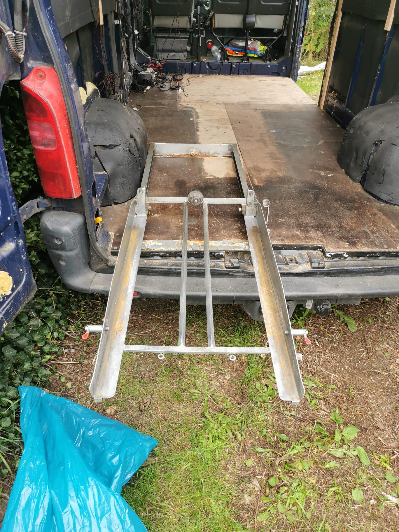

    Halterungen bauen und an die Auszüge schweißen, dann siehts so aus:
    Perfekt für Euro-Boxen!

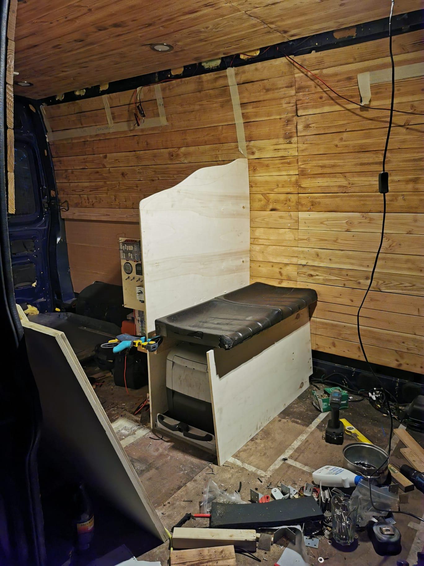

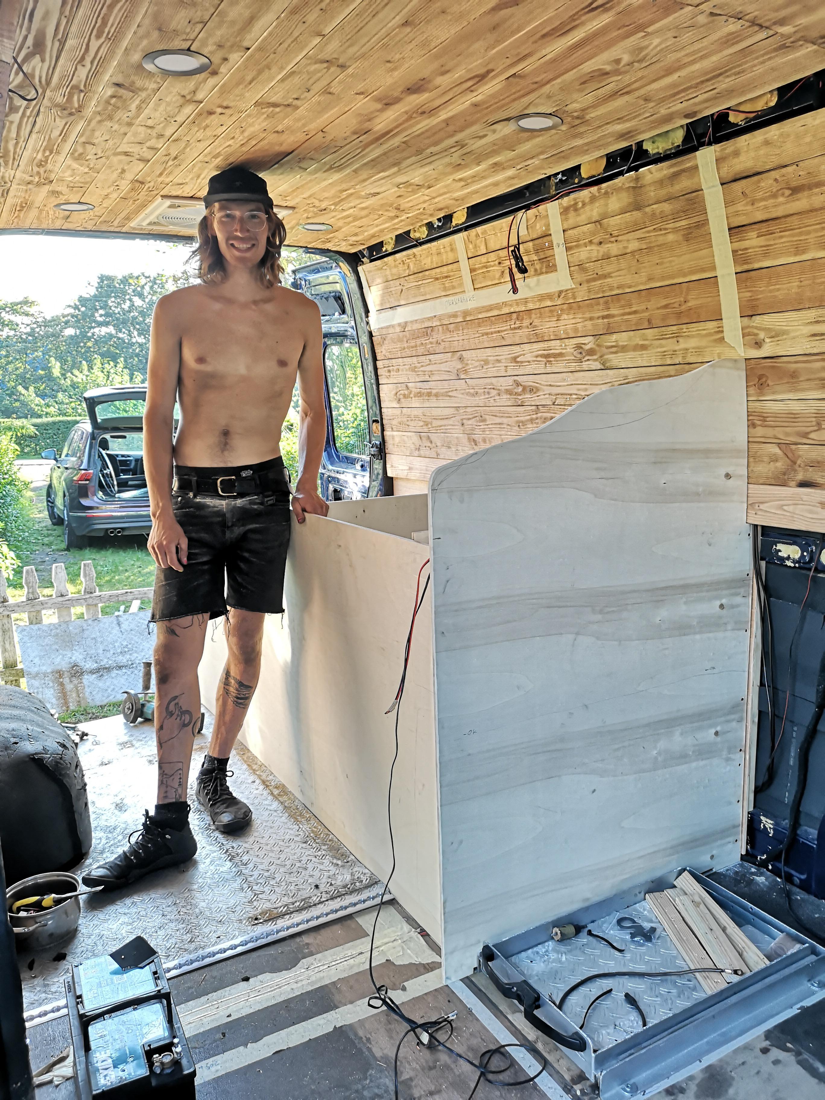

    Schon mal provisorisch den Bett-Sockel hingestellt, das Auge will ja auch was haben

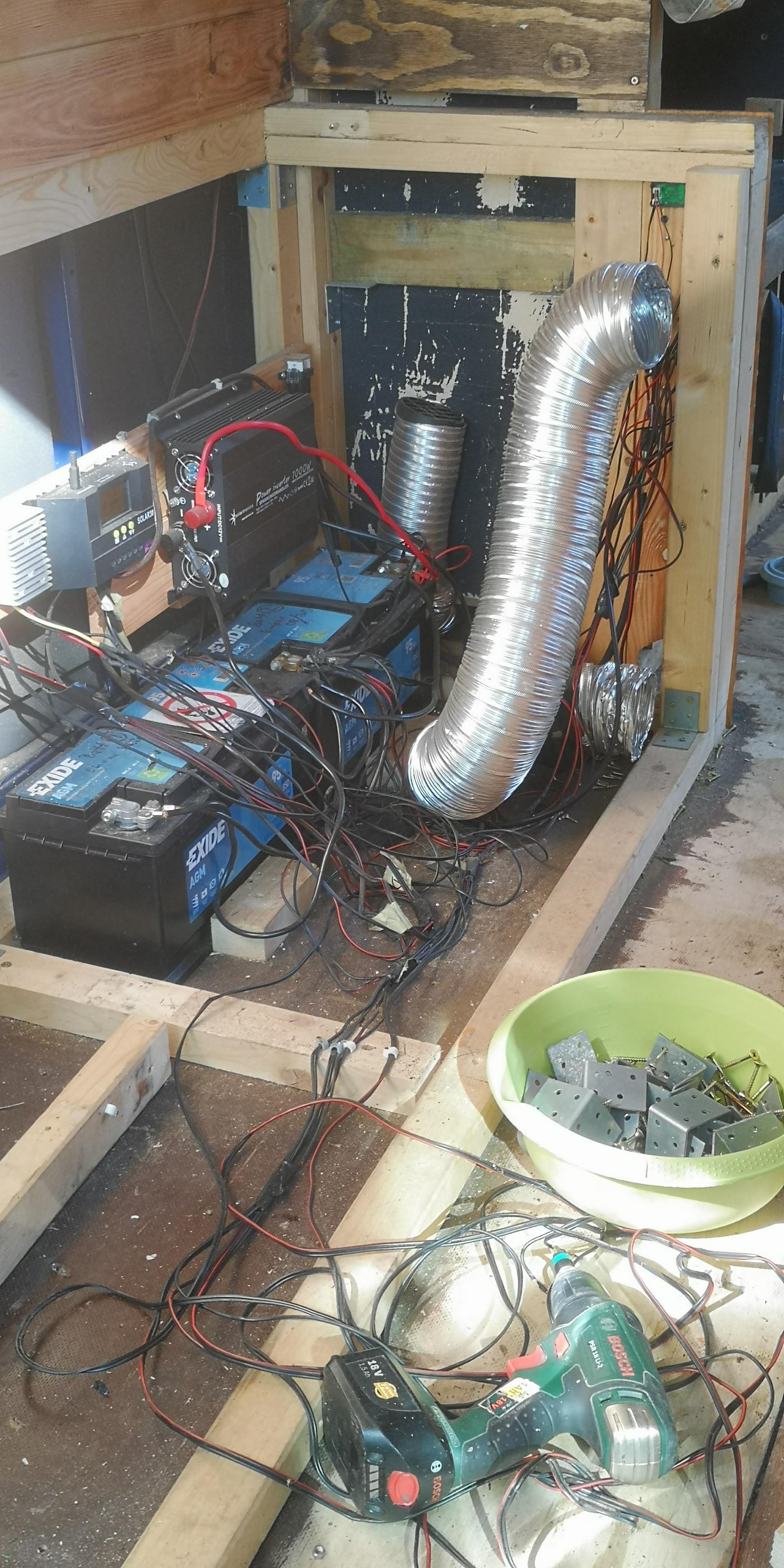

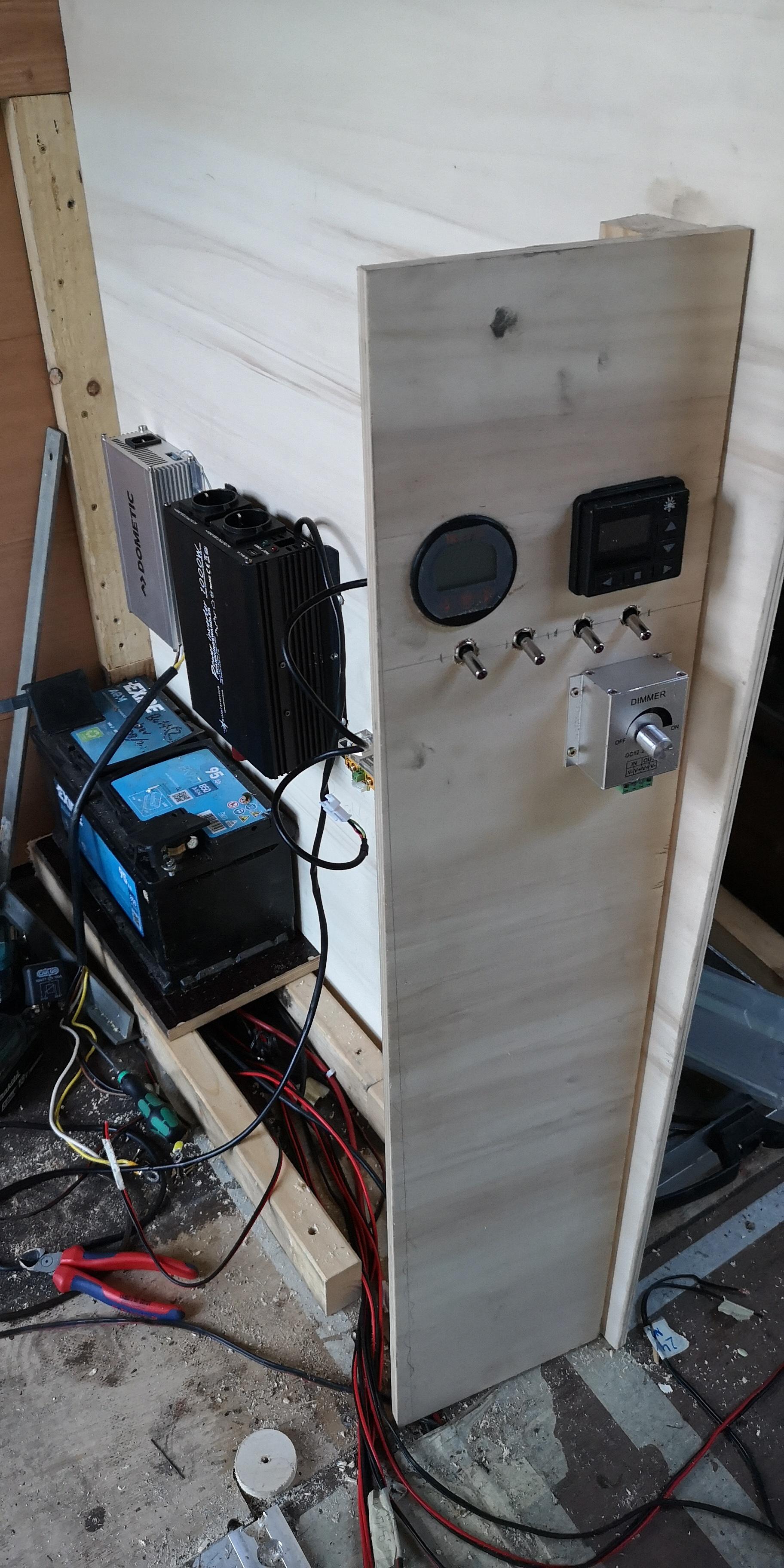

    Und schon mal den Elektrokasten angefangen. Verkabelung folgt Sonntag.

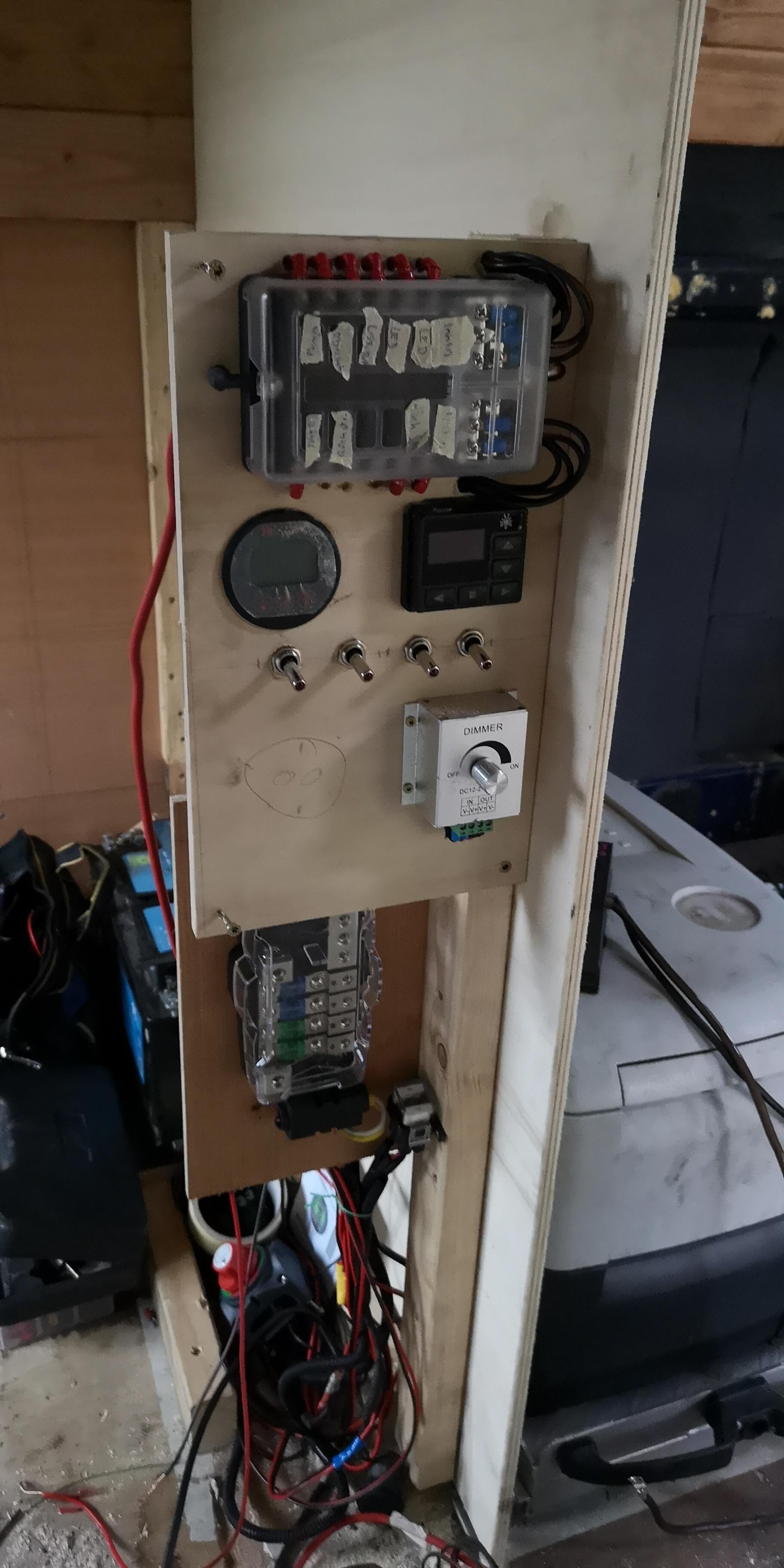

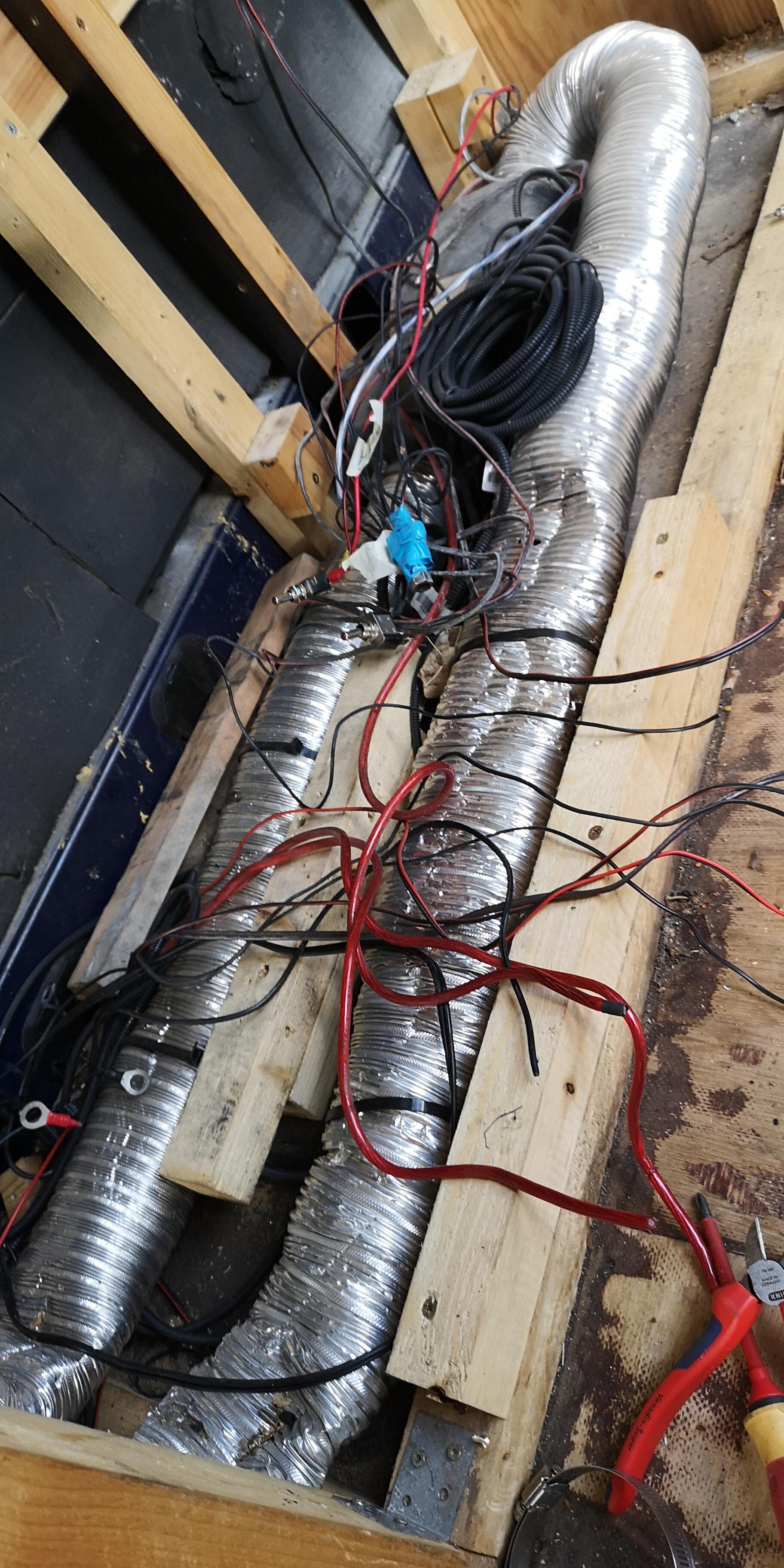

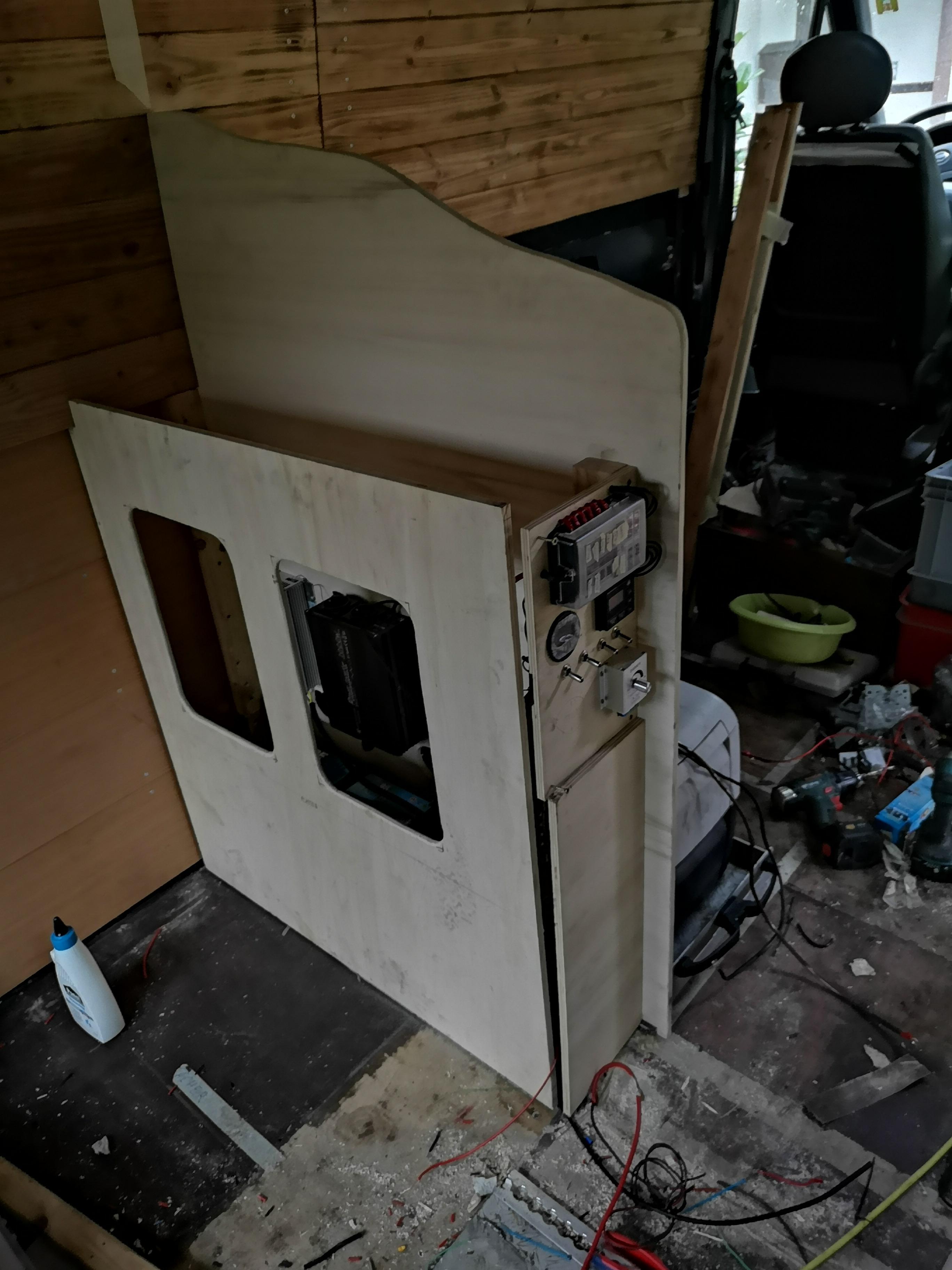

  • Moin,Hier die Fortsetzung.Heute, am Sonntag, waren eher ruhigere Arbeiten angesagt.Sohnemann hat die Küche und Dinette geplant, ich hab weiter mit dem Strom gespielt.
    So soll der ganze Strom-Bereich dann in etwa aussehen, wenn fertig:

  • Ja, es geht Häppchenweise voran. Gestern hab ich pausiert (hatte letzten Arbeitstag, Nu bin ich ab 1.10.Rentner 🍾). Heute etwas Kosmetik und beplankung gemacht, morgen geht's dann aktiv weiter.
    Hier ein kleiner zwischenstand:
    Die Kühlbox steht auf einem modifizierten Vollauszug für 4 Feuerlöscher.
    Auf dem Gehäuse werden dann 2 ex-klappsitze aus dem Feuerwehr-Gerätewagen nebst Rückenlehne installiert.
