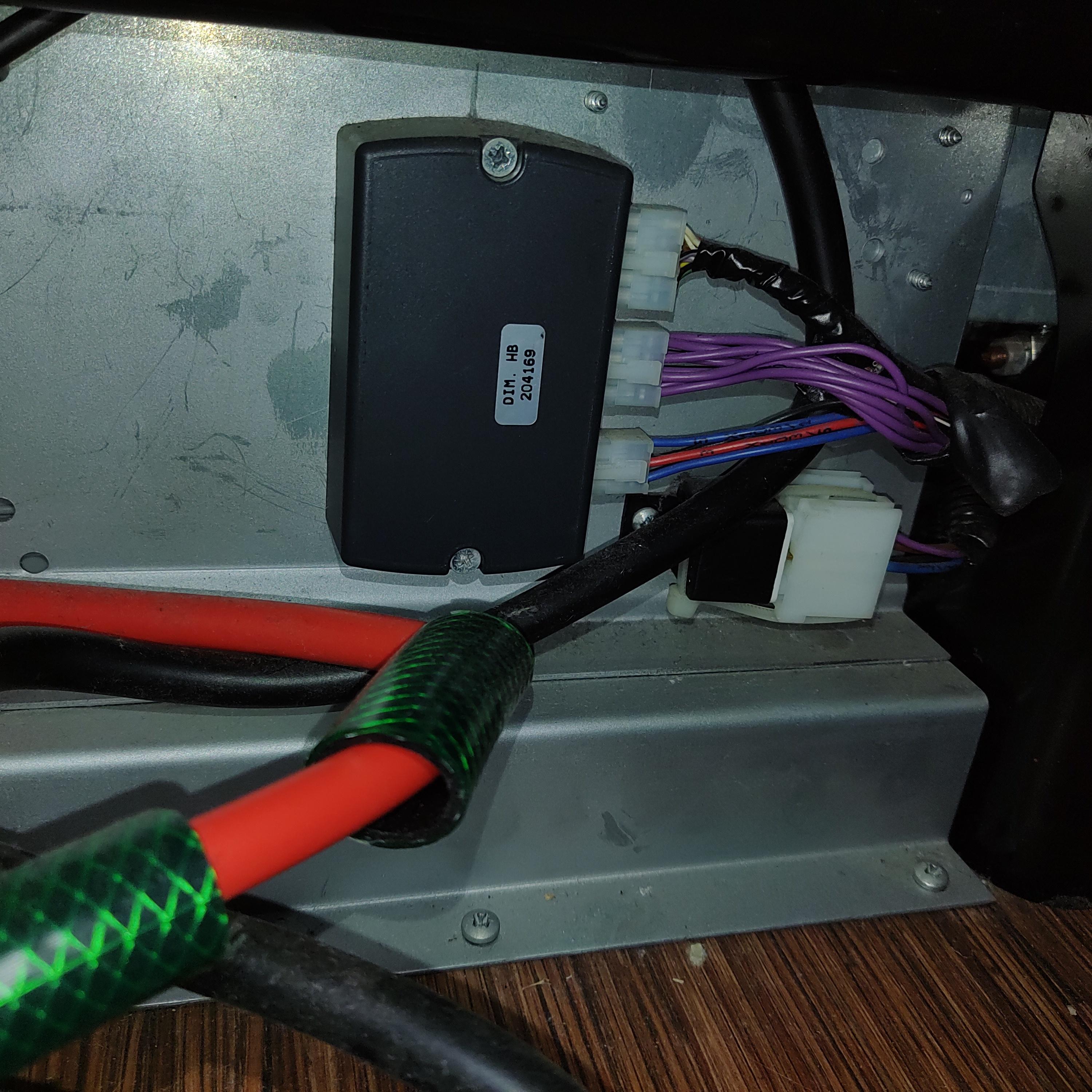

  • Danke Rainer, hab Mal ein Bild gemacht wie es bei mir von hinten unter dem Beifahrersitz aussieht. Ich kann da nichts erkennen wo ich was verstellen kann oder ein/ausschalten kann.
    PS: das dicke rote und schwarze Kabel ist für einen Stromwandler auf 240v und abisoliert mit Gummischlauch.
    Gruß Michael

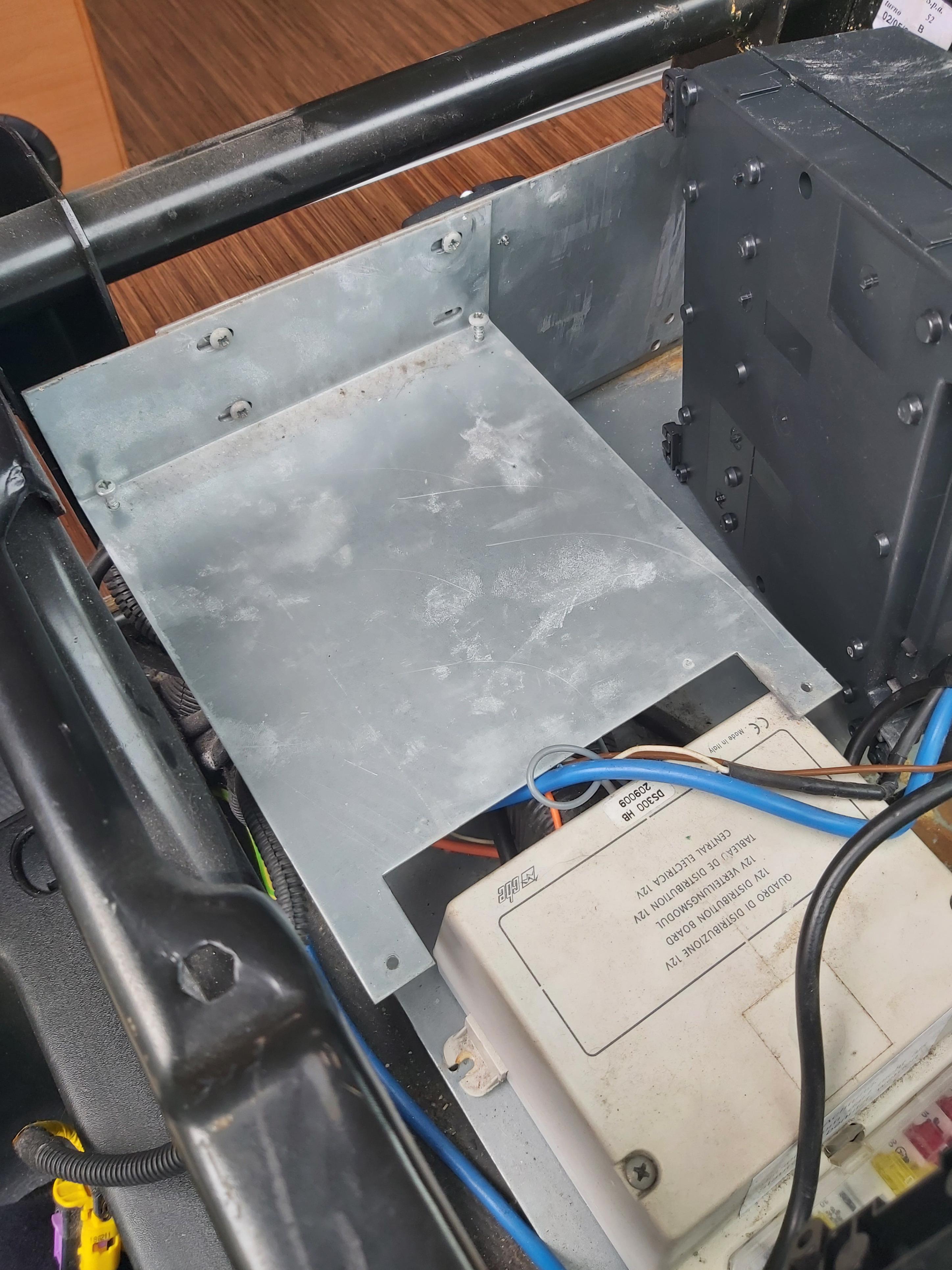

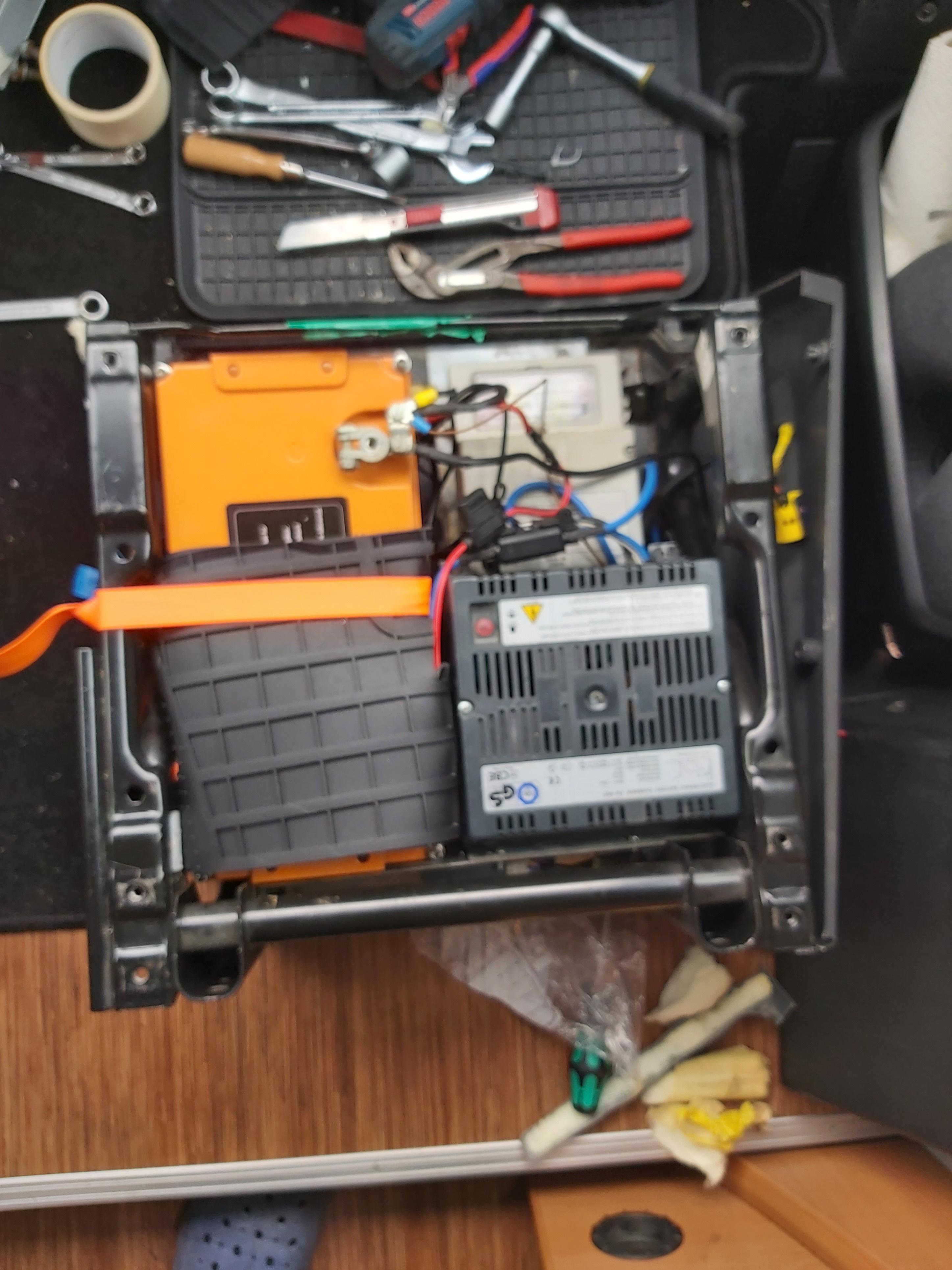

  • Hier das versprochene Foto von unterm Sitz und ein Foto nach dem Umbau auf LiFePo. Auf dem waagerechten Blech sitzt das schwarze Ladegerät (hier zur Seite gekippt). Wenn du das hintere Blech auf dem Boden losschraubst kommst du evtl. an die Zuleitung vom Ladegerät.
    PS: Ich hätte kein gutes Gefühl mehr mit dieser schon beschädigten Batterie im Womo.
