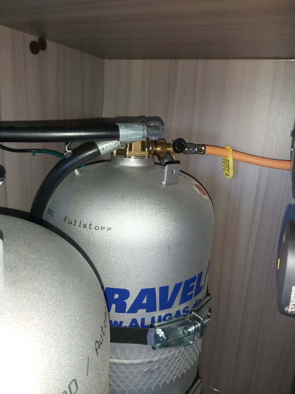

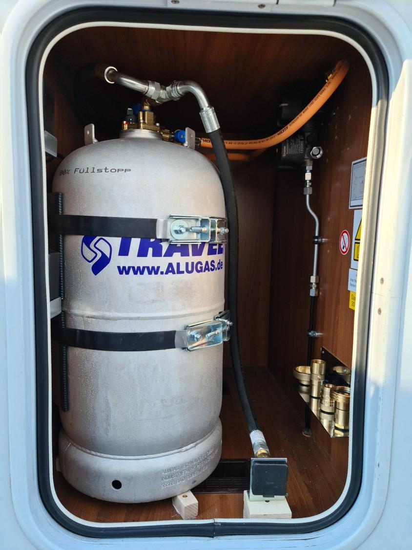

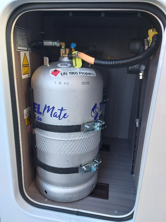

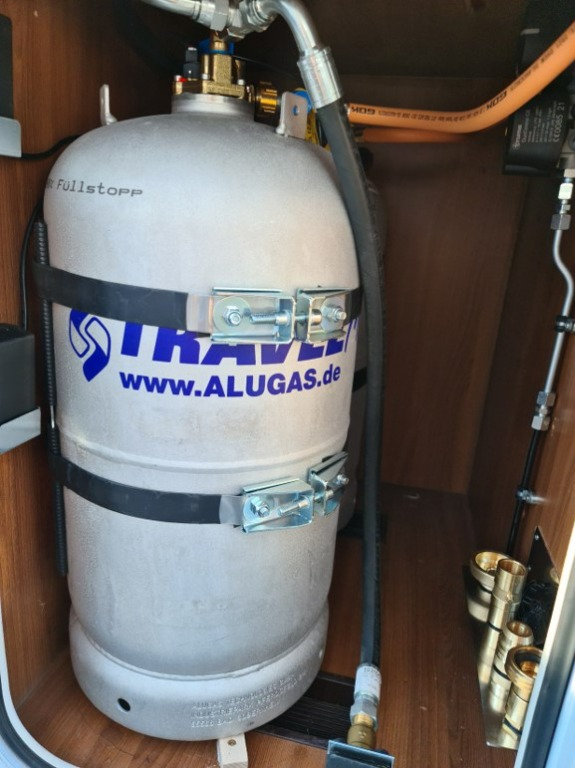

    mein Projekt "Gasfachumbau" ist jetzt auch abgeschlossen
    Vorne steht weiterhin eine Tauschflasche, hinten eine Tankflasche von Alugas, der Füllanschluss befindet sich innerhalb des Fachs,
    zusätzlich habe ich eine caramatic drive two von GOK verbaut und eine Gaskupplung für den Grill.
    Funktioniert alles zu meiner Zufriedenheit
    Gasprüfung bestanden (wichtig zu wissen, dass alles dicht ist) und ins gelbe Heft eingetragen (hier bin ich mir über die Bedeutung nicht ganz klar...).
    Florian
