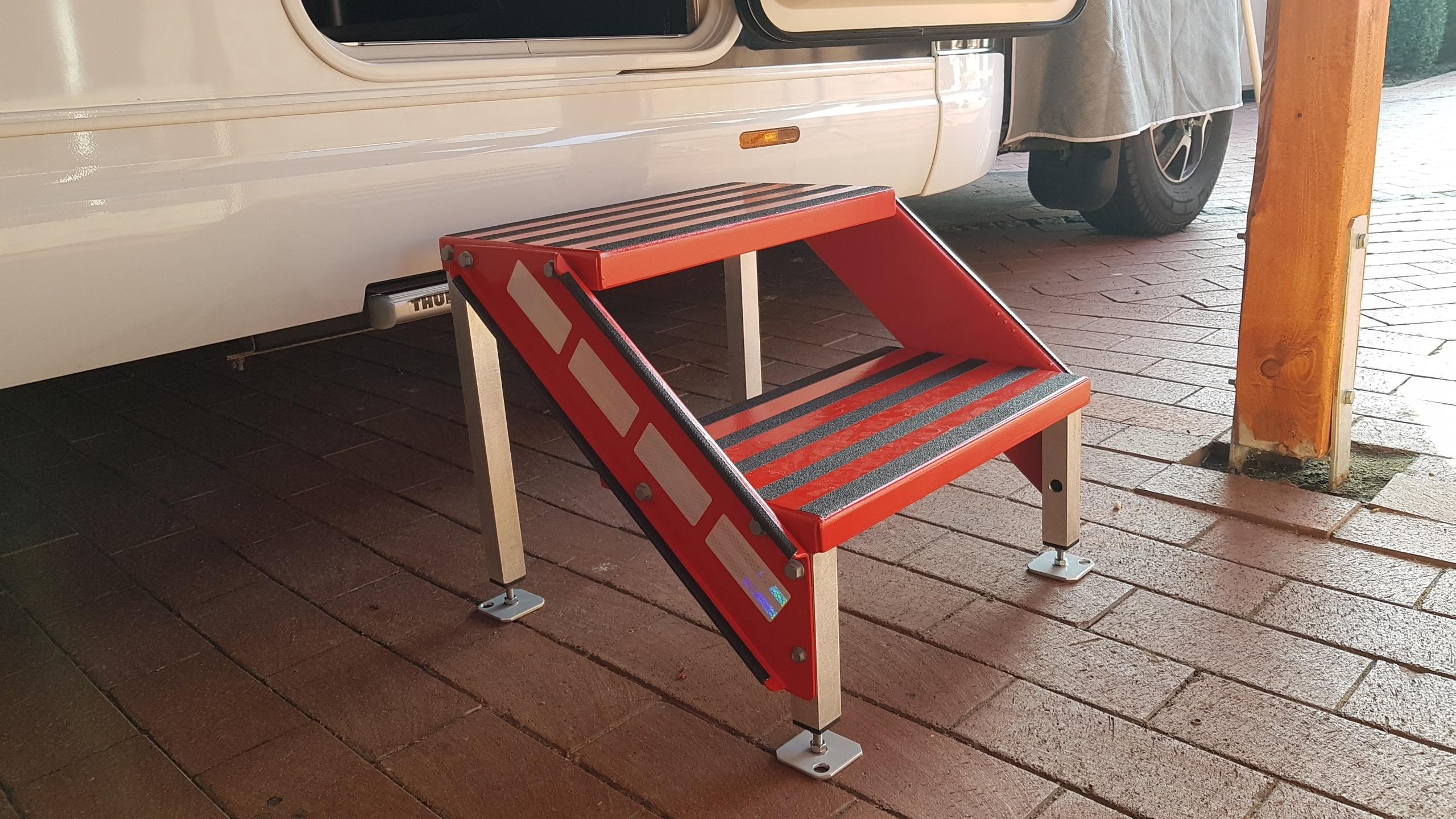

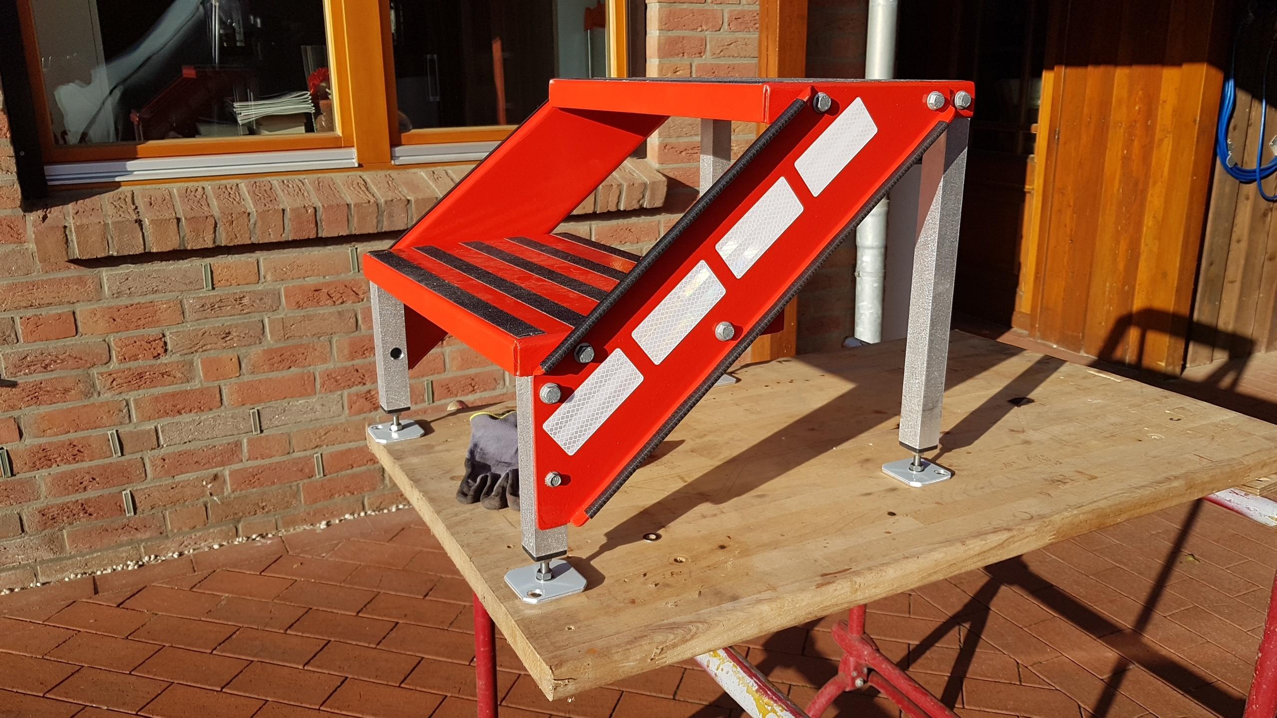

  • Hallo, auch wir benutzen die Thule Trittstufe sehr wenig. Gerade beim Aussteigen ist die Schritthöhe doch sehr groß und somit unkomfortabel. Der seitliche Griff ist auch keine Hilfe, weil sehr tief angebracht. Zur Lösung des Problems habe ich uns einen zweistufigen Tritt gebaut. Der Tritt bietet nun einen bequemen Ein und Ausstieg. Wir möchten ihn nicht mehr missen.
    LG Ralf
  • Ralf,
    deine Trittstufe ist echt toll.
    Ist mir nur etwas zu voluminös, unsere Garage ist schon recht voll da wir ja die Räder immer drinnen haben.
    Wir nutzen die ausfahrbare Trittstufe permanent.
  • Hallo Rainer, dass die Stufe ein wenig sperrig ist, stimmt. Dadurch dass die Fahrräder auf dem Heckträger sind, haben wir ausreichend Platz in der Garage. Ich hatte aber gerade Zeit und Lust die Stufe selbst zu bauen.
    Natürlich kann man so etwas auch kaufen, sogar klappbar.
    https://www.campingwagner.de/p…sqQpPW7tLB_hoCv0gQAvD_BwE
    Viele Grüße und ein schönes Wochenende von Silke und Ralf.

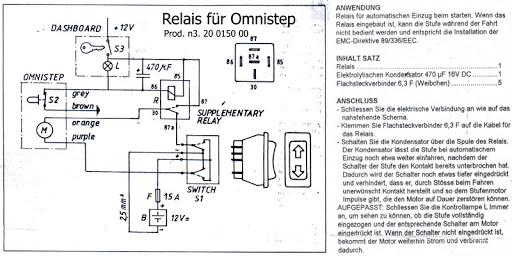

  • Hallo Oliver,
    der AK725 stammt wohl noch aus der Zeit, bei der die Sicherheitsfunktion noch nicht Pflicht war.
    An unserem 700FMC war das ebenfalls so. Hatte mir so einen kleinen Summer eingebaut, den ich über einen einfachen Kontaktschalter auf Zündungsplus geschaltet hatte.
    Beim Einfahren der Trittstufe wurde der Kontakt gelöst. Hatte ich es vergessen, summte das Teil nervend vor sich hin.
