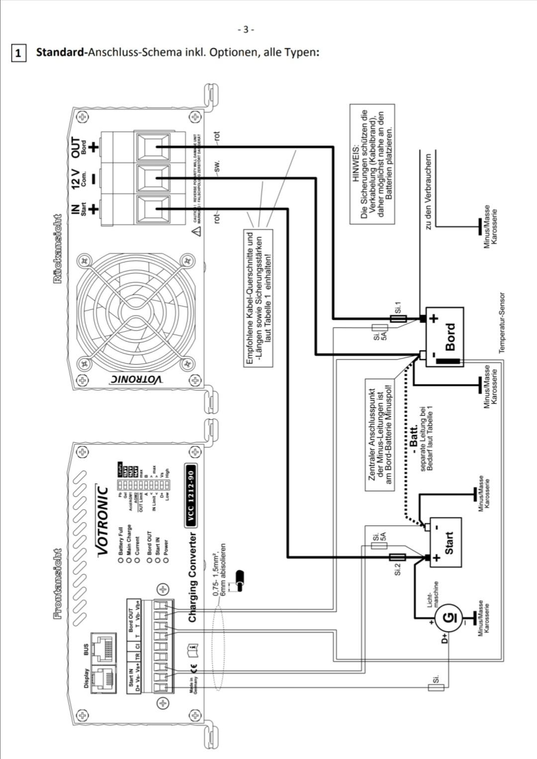

    Zu deine wesentlichsten Frage: Wenn du den D+ am Booster abziehst darf auch kein Ladestrom mehr in
    die Aufbaubatterie fließen. Dabei gehe ich aber davon aus das du keine anderen Energiequellen wie z.B. Solar
    mehr hast. Aus diesem Grund gehe ich davon aus das der Booster nach dem Schema "Standard" des Herstellers
    angeschlossen wurde. Dabei wird der Ausgang des Boosters direkt an die Aufbaubatterie angeschlossen und
    nicht am Toptron. Wenn du das so lassen möchtest, geht das, nur muss die Leitung Fahrzeugbatterie <> Toptron
    dann entfernt werden.

    Doch; ich habe noch 250 Wp Solar von WCS auf dem Dach. Aber die liefert selbst bei idealen Bedingungenen maximal "nur" 14A Ladestrom - und schon garnicht im Herbst, kurz vor der Abenddämmerung. Der Ladestrom beim deaktivierten Booster kommt daher also von der laufenden Lichtmaschine über die serienmäßige Leitung Starterbatterie <> Toptron.
    Aus diesem Grund gehe ich davon aus das der Booster nach dem Schema "Standard" des Herstellers angeschlossen wurde. Dabei wird der Ausgang des Boosters direkt an die Aufbaubatterie angeschlossen und nicht am Toptron. Wenn du das so lassen möchtest, geht das, nur muss die Leitung Fahrzeugbatterie <> Toptron dann entfernt werden.

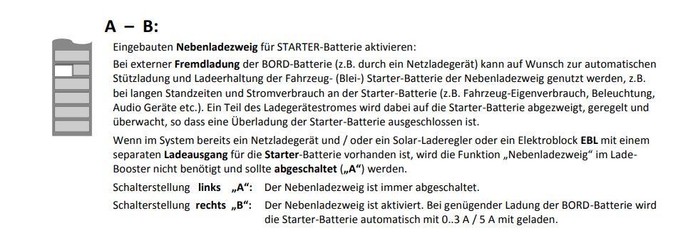

    Kurt:
    Der LB-50 hat einen Nebenladezweig. Dieser wird über die DIP-Schalter aktiviert. Das funktionierte letzten Winter wunderbar: WoMo outdoor geparkt. Solar hält die Aufbaubatterien auf Voll-Ladung und macht peu-a-peu auch die Starterbatterie voll. Landstromanschluss ist bei mir über den Winter völlig verzichtbar.
