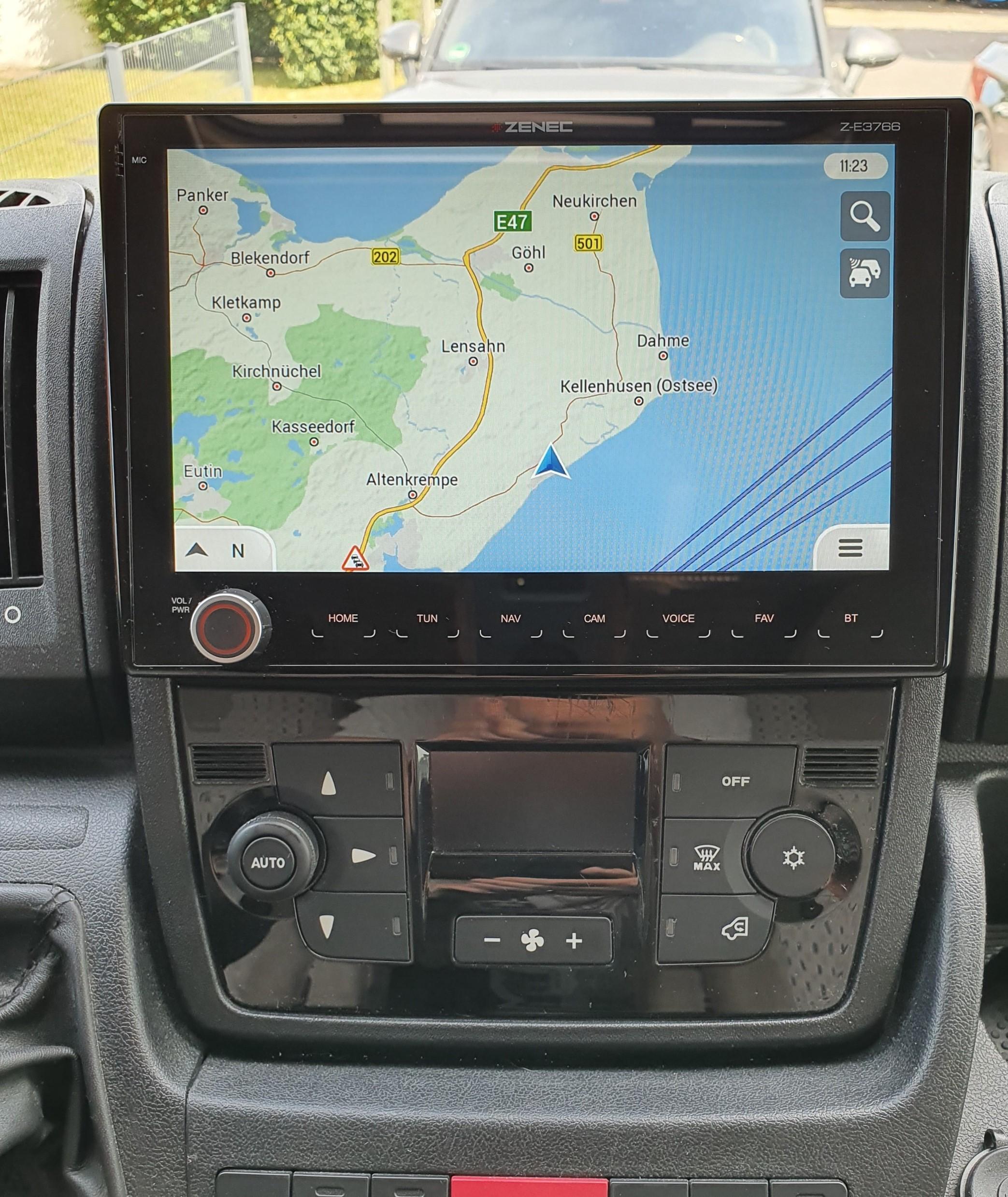

    nochmal eine Frage an die Zenec Besitzer:
    Wenn ich das richtig interpretiere, kann man 3 Kameras anschließen. Die vorhandene Rückfahrkamera (automatisch bei Rückwärtsgang) und eben 2 weitere (z.B. meine Linksabbiegerkamera). Wenn man nun z.B. im Normalbetrieb die Navigation laufen hat, zusätzlich Radio oder DAB, wie schaltet man dann eine der zusätzlichen Kameras auf den Bildschirm? Muss man sich da kompliziert durch Menüs kämpfen oder ist das leicht mit ein, zwei Klicks oder Tasten erledigt?
    Peter
  • Die Taste Home, dann Kamera und dann die jeweilige Kamera auswählen.
    Ich schalte schon einmal gerne während der Fahrt auf die Kamera, um zu sehen, wie sich mein Fahrradträger mit Beladung verhält.
  • Ok, Danke, das ist überschaubar.
    Peter
  • Hallo Kai,
    Eigentlich nicht.
    Du kannst doch immer NUR auf die CAM Taste drücken um die CAM anzuwählen. Egal aus welchem Menü. Nicht erst über die Hometaste ….
    Wenn du dann noch CAM fürs abbiegen priorisiert hast, ist praktisch nur einmal drücken nötig, oder sehe ich das falsch ?.
    Gruß Kalle
  • Hallo Kalle,
    das mit einem Tastendruck wäre natürlich die Perfektion. Mein örtlicher Händler hat das Gerät laut seiner Homepage aktuell verfügbar. Evt. schaue ich es mir vor Ort mal an.
    Peter
  • Zitat von "kalle0401 post=92669 userid=5115"
    Hallo Kai,
    Eigentlich nicht.
    Gruß Kalle
    Stimmt!
    Da ist ja in der unteren Reihe Cam extra drin!
