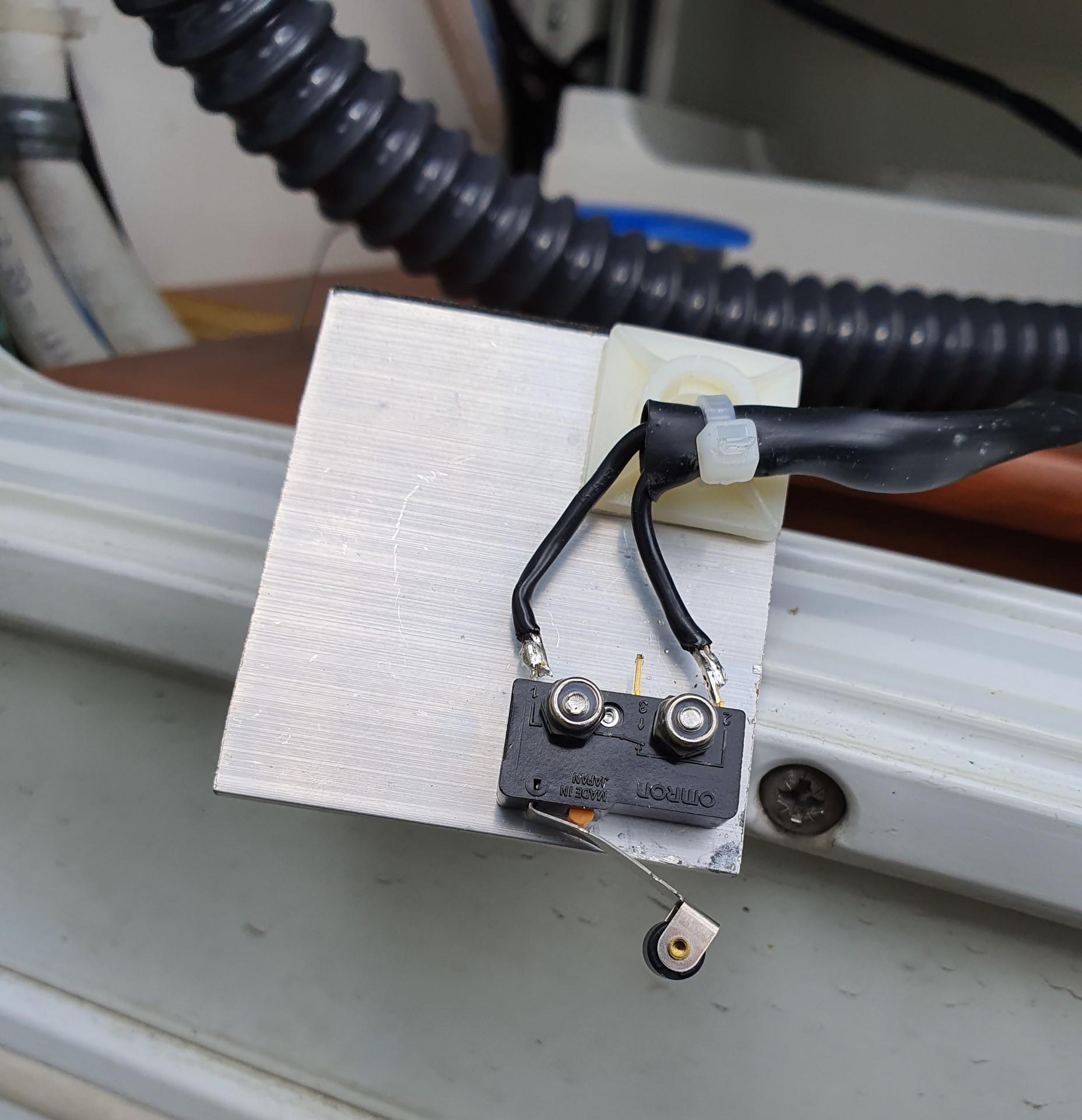

    Problem 1: an der Alu-Schiene war der Micro-Schalter mit einem Kabelbinder festgestellt, das lose ende vom Kabelbinder war ganz kurz abgeschnitten. Das Ding fiel mir nicht auf und in der ansonsten sehr detaillierten Anleitung stand nix von Kabelbinder entfernen. Ich also die schiene mit Kabelbinder eingebaut, alles vorschriftsmässig angeschlossen und verdrahtet, Kloschieber geöffnet und nix passiert.
    Fehlersuche hat mich locker ne 1/2 Stunde gekostet. Und der Zweiteinbau sieht nicht so gut aus wie der erste Einbau:

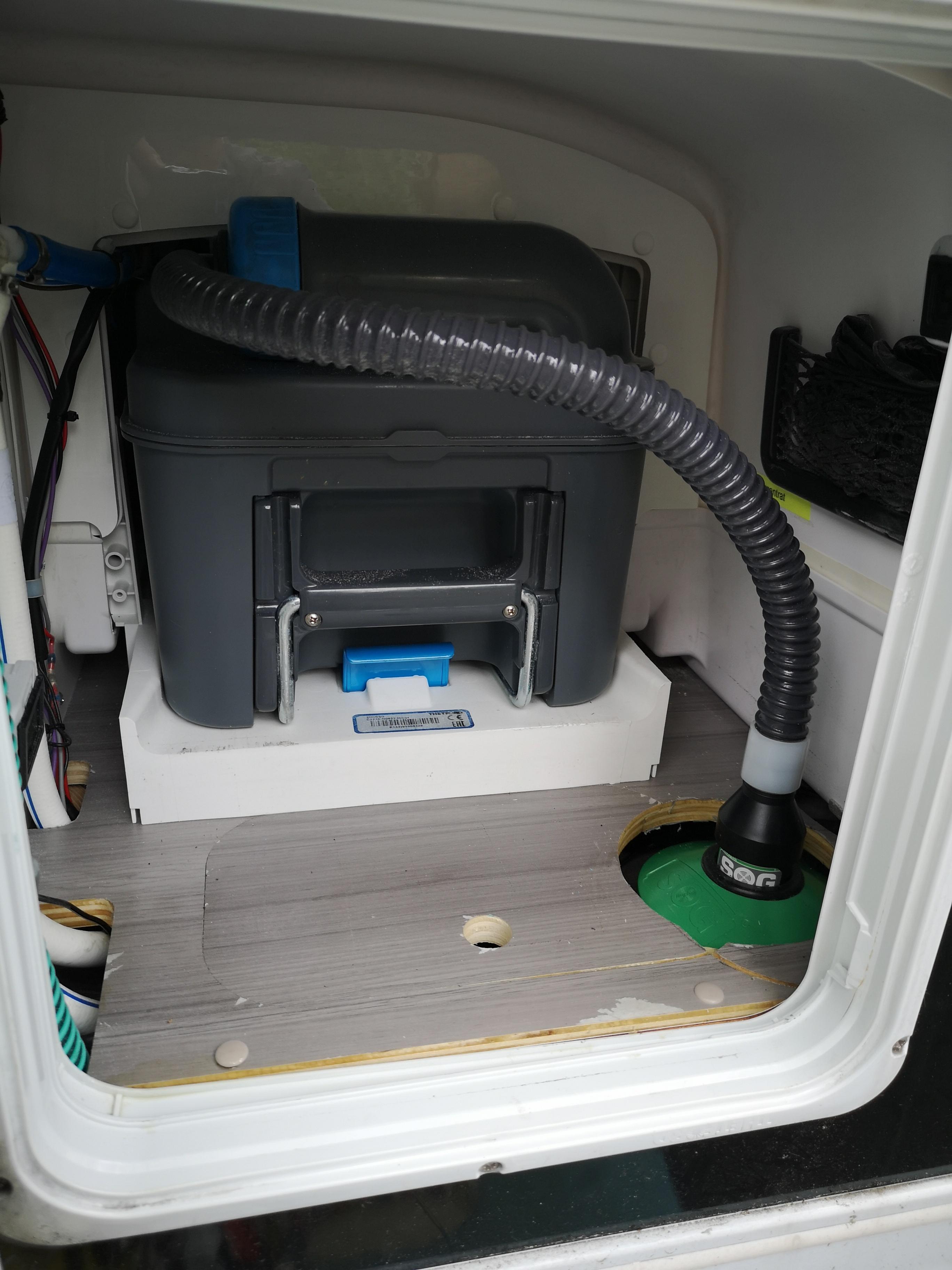

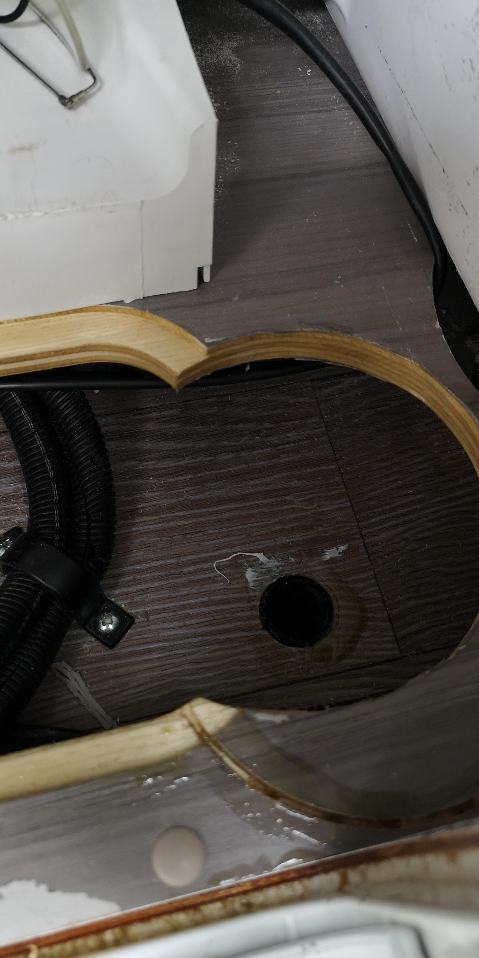

    Endlich drin, der Filter 🥵. Rechts unten ist die 1.vorgesehene Position, da war aber was im Weg, was ich grad noch rechtzeitig entdeckt habe.
    Hier übrigens der Sandwich-Aufbau des Bodens, das ist das für den "Auspuff" ausgefräste Stück.

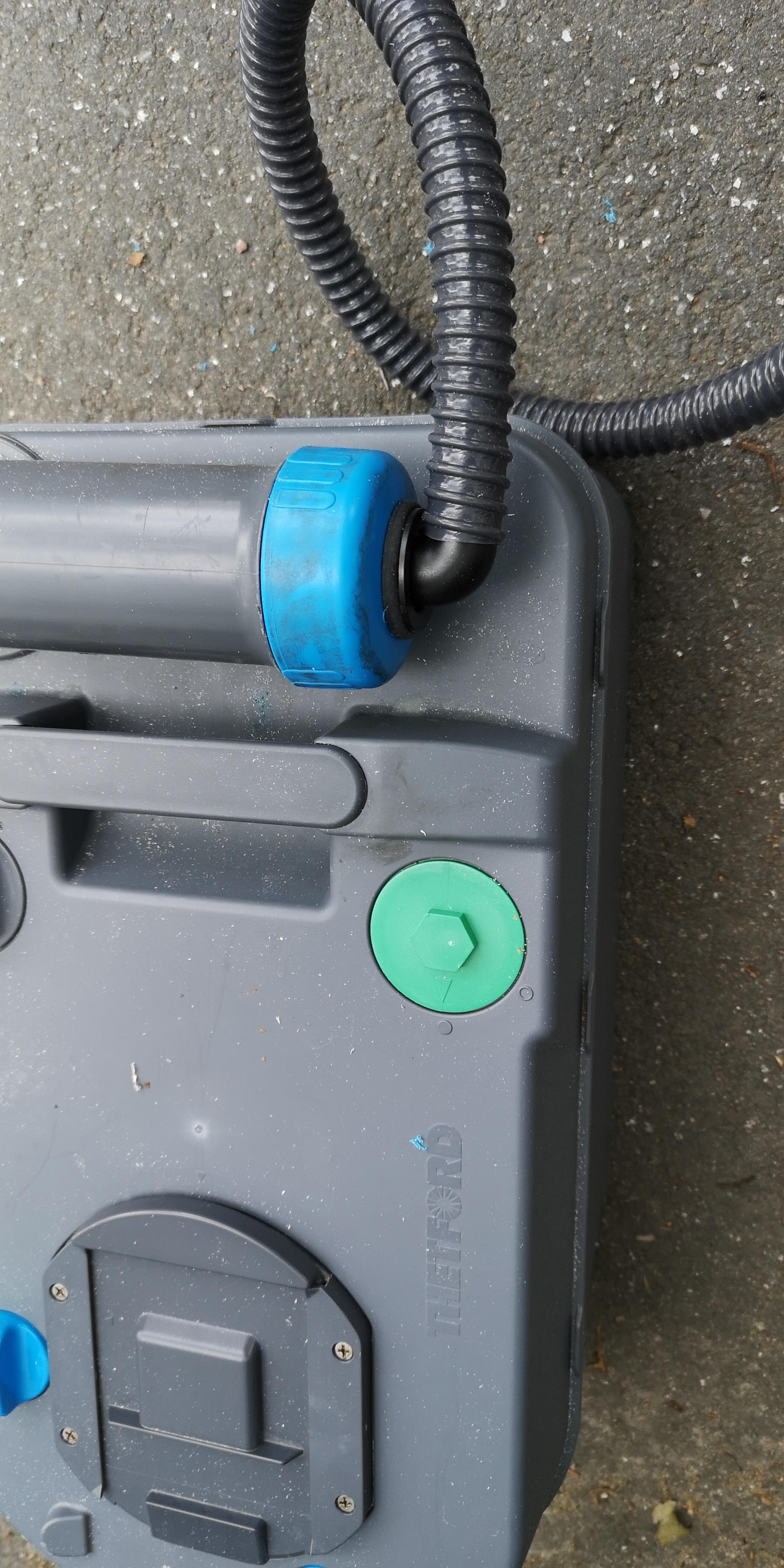

    Die WC-Kassette muss auch etwas angepasst werden, ist aber auch problemlos:
    Nach geglücktem Einbau bin ich zufrieden und würde immer wieder diese Version einbauen.

    noch ein kleiner Erfahrungsbericht: der Mikroschalter für den SOG Lüfter ist auf dem Aluwinkel (der an der Klobedienung einzubauen ist) mit zwei kleinen Schrauben (M 2,5) befestigt. Bei mir haben sich bereits auf der ersten Fahrt die Muttern losgerappelt und eine Schraube ist komplett rausgefallen. Mit der Folge, das der Lüfter (je nach der Zufallsposition des Schalters) entweder wahlweise dauernd oder garnicht lief.
    Zu Hause musste ich dann mit langen Fingern wieder alles ausbauen um den Schalter festzuschrauben. Jetzt habe ich selbstsichernde Muttern drauf und es hält.
    Gruß Uli

    Im unteren Boden laufen einige wenige Kabel aber umso mehr Wasserschläuche. Da muss man natürlich etwas vorsichtig sein, aber mit der Lochsäge ist sowas kein Problem.

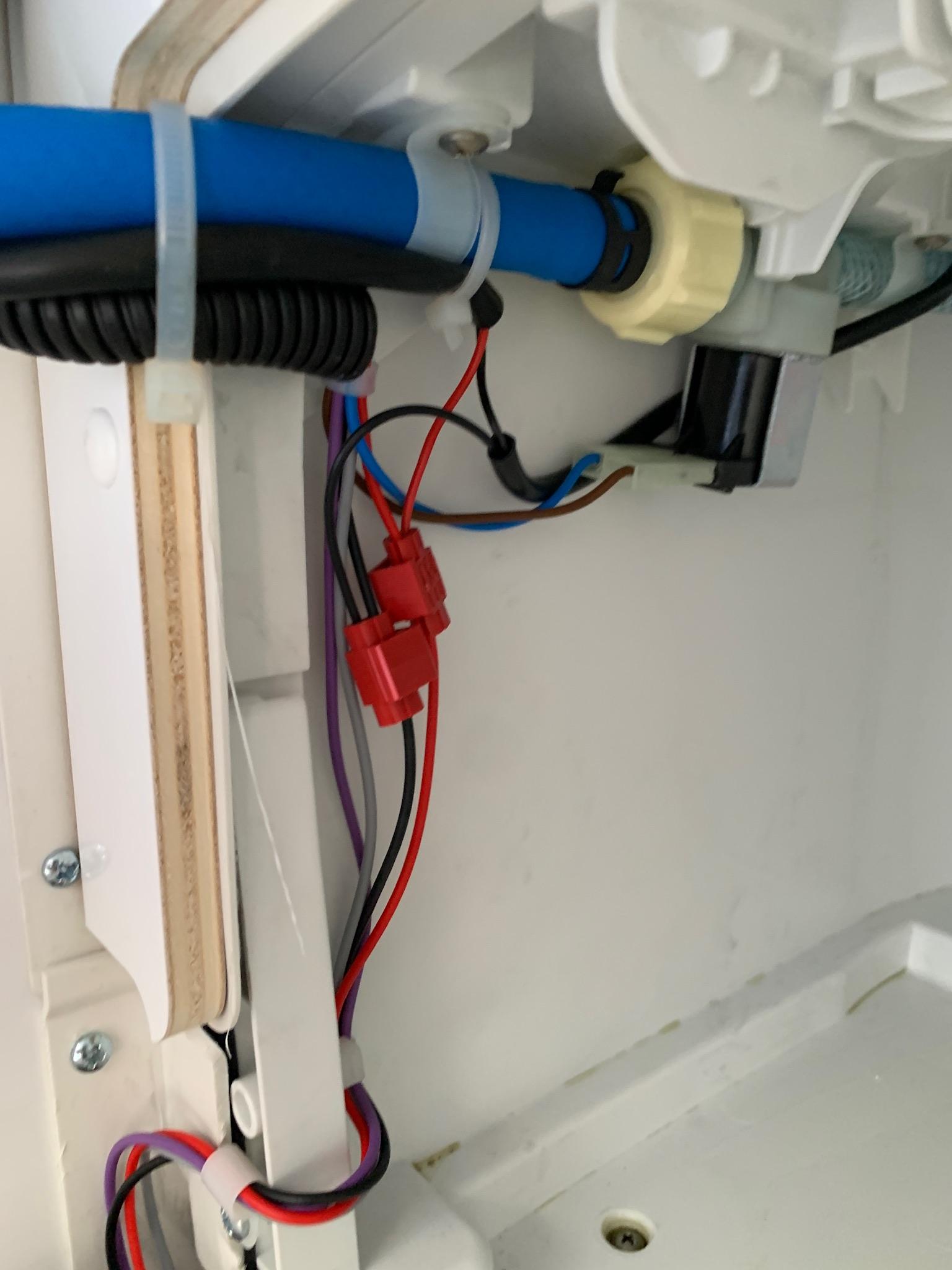

    das Wetter war schön und ich wollte die SOG Typ H verbauten. Bevor ich allerdings ein Loch für den Lüfter bohre hab ich erst einmal alles elektronisch verkabelt.
    Leider hab ich keine 12 V auf der Leitung. In der Anleitung steht ein Zusatz mit Verweis auf die Pumpe. Der Wassertank ist leer. Im Wagen laufen alle Verbraucher.
    Sollte auf den Kabel (rot/schwarz) kontinuierlich 12V anliegen bzw. an welchen Verbraucher geht der Kabelstrang?

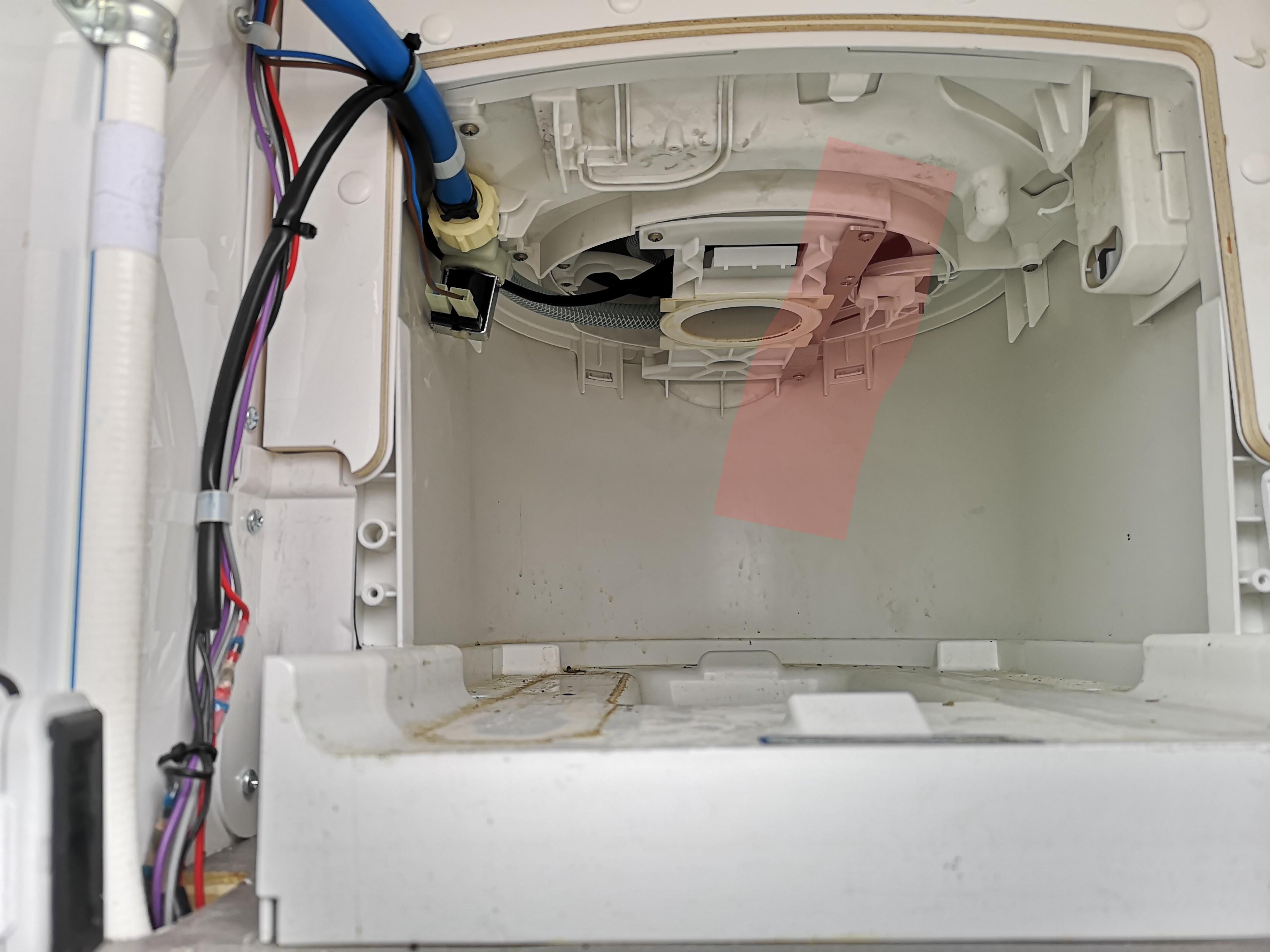

    An der Alu-Schiene, die unterm WC-sitz eingebaut wird, war bei mir der Micro-Schalter mit nem Kabelbinder an die Schiene "angelegt", siehe rosa, Markierung:
    Den Kabelbinder (ist nur ne transportsicherung) entfernen, schon lag Strom an beim Öffnen des Schiebers am WC.
    Ansonsten hat (fast) alles genau Bach Anleitung funktioniert.

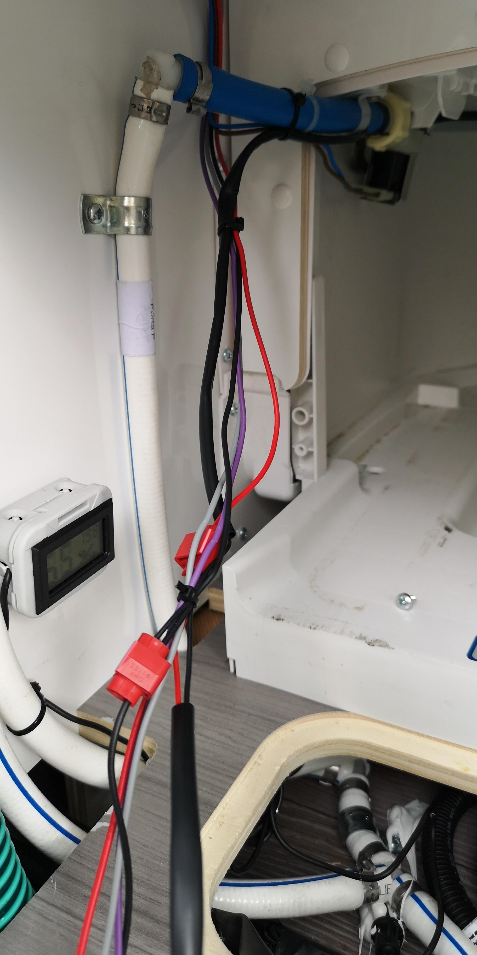

  • Hallo Rainer,
    Der Kabelbinder ist ab und ich hab direkt am Stromdieb gemessen. Hier liegen keine 12V an.
    Deine Anleitung ist vorbildlich und ich hatte im Vorfeld alle möglichen Fehlerquellen studiert.
    Sehe derzeitige nicht wo der Kabelstrang hingeht beim Optima Ontour Edition V65 GE.
    lieben Gruss Thomas
  • Und du bist sicher, das die Kabeldiebe wirklich Kontakt zu den stromführenden Adern haben? Manchmal sind die ne Störungsquelle.
