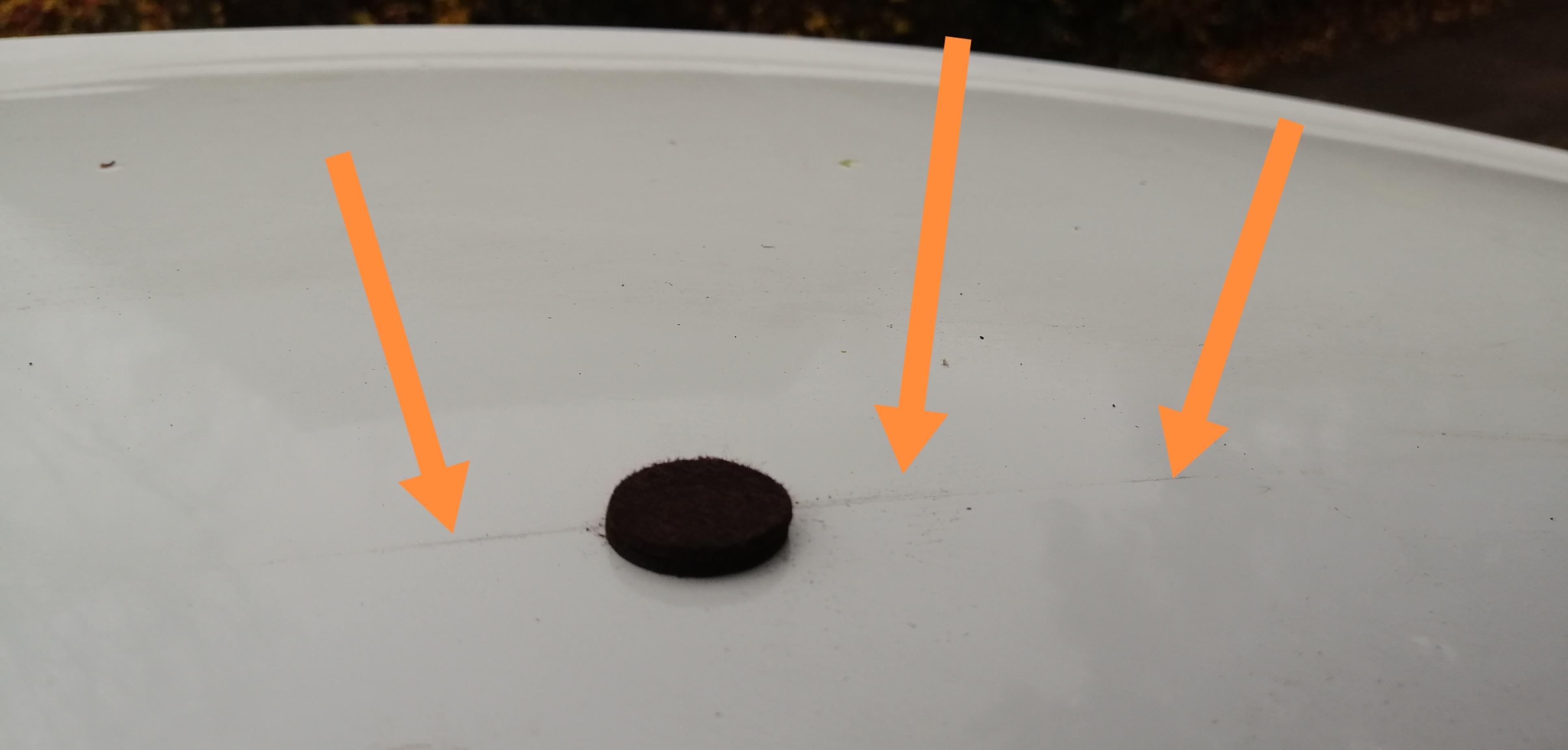

    ich habe bei unserem provisorisch je einen Filzgleiter li. /re. mittig aufgeklebt, um noch mehr Schaden am Dach zu verhindern.
    Im Parkposition sind noch 1-2mm Luft vorhanden, aber während der Fahrt ändert es sich, wie man auf dem Bild anhand der Kratzer sieht 🤨.
    Mal sehen was jetzt von meinem Händler angeboten wird 🤔.
    Da ja der erste Versuch vor ca. 2 Monaten nicht den gewünschten Erfolg gebracht hat.
    Gruß Dirk

  • ja, so ein Beweissicherungsverfahren habe ich schon mal durchlaufen (da ging es allerdings um eine Handwerkerleistung am Bau). Da muss man schon ein paar Stündchen investieren. Aber grundsätzlich macht der Anwalt 99% der Arbeit. Ich war damals nicht mal beim Verfahren dabei (habe übrigens zu 100% gewonnen). Ich würde davor nicht zurückschrecken. Die Frage ist nur, ob es Sinn macht, das jetzt schon zu starten oder erst, wenn das Dachfenster wirklich wieder das Dach berührt. Der Mangel wurde ja innerhalb der Garantiezeit angezeigt und bestand von Anfang an, somit dürfte das ja eigentlich nicht verjähren. Bei dir sind ja auch schon Schleifspuren auf dem Dach zu sehen (oder ist das nur Dreck?). Dann besteht ja eigentlich schon ein Mangel.
    Peter
  • Hallo Peter,
    die Spuren auf dem Dach sind nur Schmutz, nach der Winterreinigung vor 3 Wochen war alles weg.
