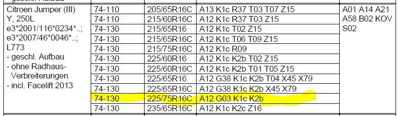

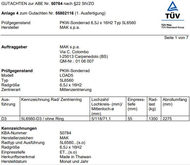

Hallo Marcus,
bei den Zulassungen von Alufelgen für Wohnmobile ist höchste Vorsicht geboten.
Die meisten Hersteller haben gar kein Gutachten für Wohnmobile erstellt, sondern beziehen sich nur auf die Standardfahrzeuge.
Auch in diesem Fall ist mit Wohnmobil höchstwahrscheinlich ein ausgebauter „Kasten“ gemeint, denn in dem Gutachten steht über der e* Nummer noch Fahrzeugart geschlossen und der Hinweis 250 L.
250 L ist die Bezeichnung der Kastenwagen, welche bei der Sevel Gruppe für Fiat/Citroen/Peugeot und jetzt auch für Opel (neuer Movano) gebaut werden.Letztendlich ist dem Felgenhersteller egal, welchen Hersteller er dabei prüft, denn das Chassis ist immer gleich (Zuladung, Radstand, etc.)
Bei Wohnmobilen ist das je nach Hersteller völlig unterschiedlich und somit müsste für jeden Typ ein extra Gutachten erstellt werden.
Ein Einzelgutachten kannst Du natürlich immer selbst erstellen lassen. Ist aber sehr aufwendig
