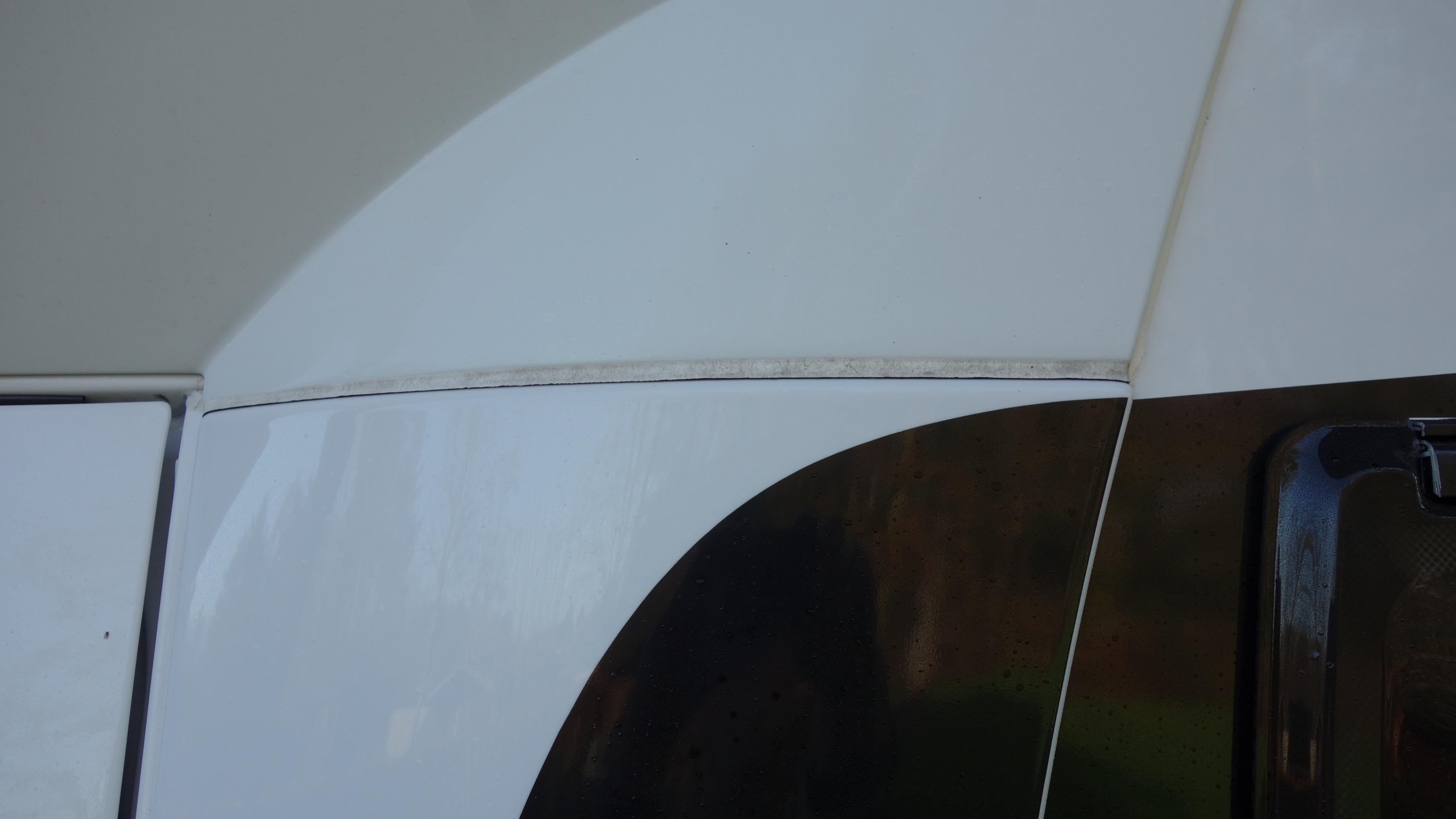

Silikonfugen lösen sich

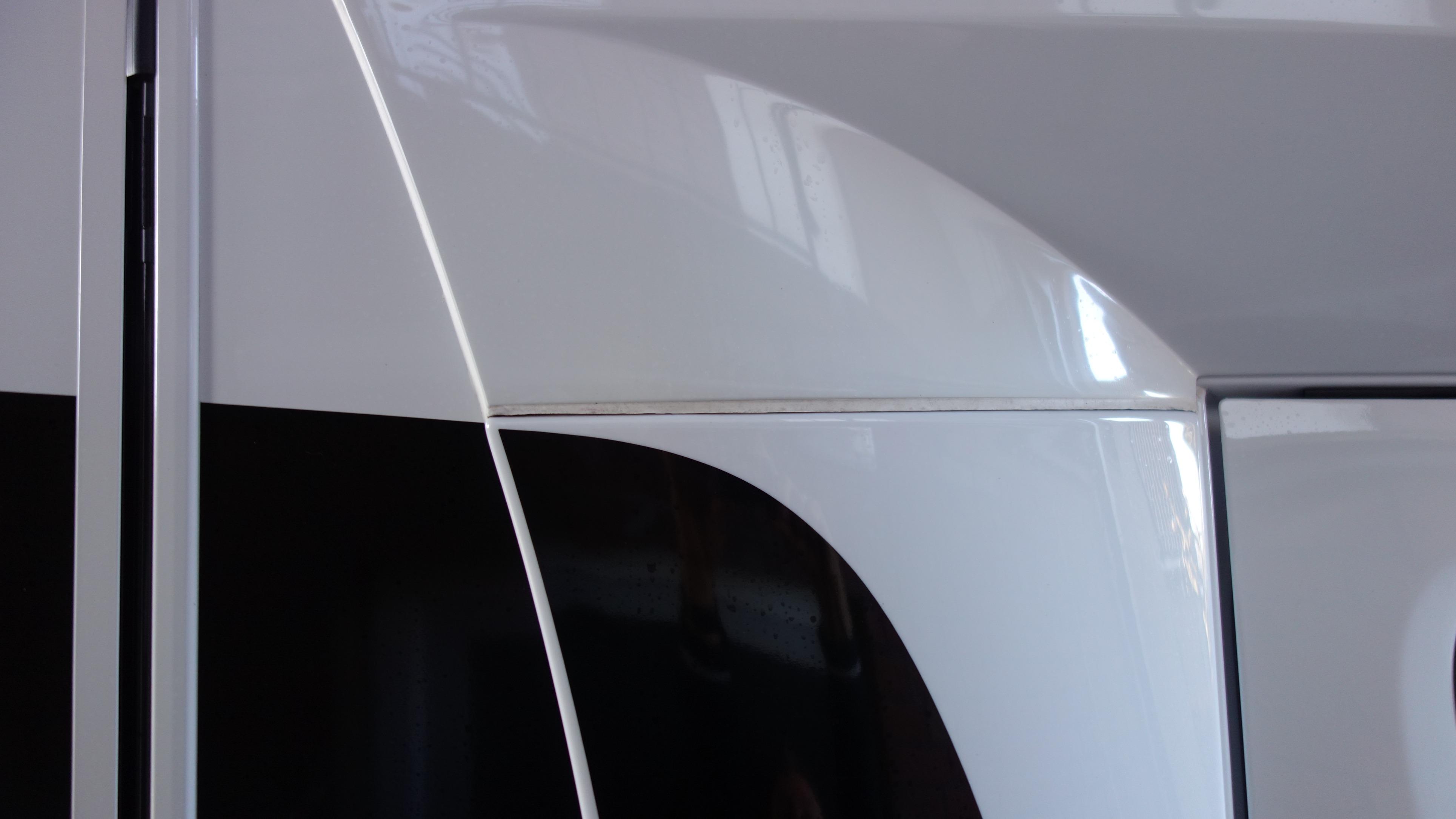

  • Ich hatte das Problem auch und hier im Forum um Rat gefragt. Dank netter Antwort und Infos habe ich das letzten Herbst selbst erledigt.
    https://www.hobby-wohnmobilfor…-silkaflex-f%C3%BCr#83088
    Reinigen, alten Kleber entfernen, wieder reinigen, Primer drauf und Dichtmaterial verarbeitet und geglättet. Hat super geklappt und war an einem Nachmittag für beide Seiten erledigt.

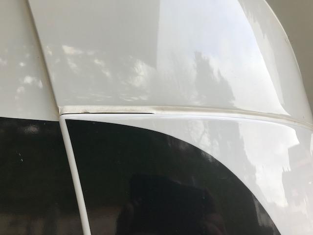

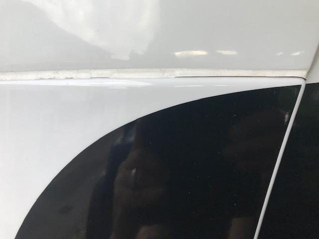

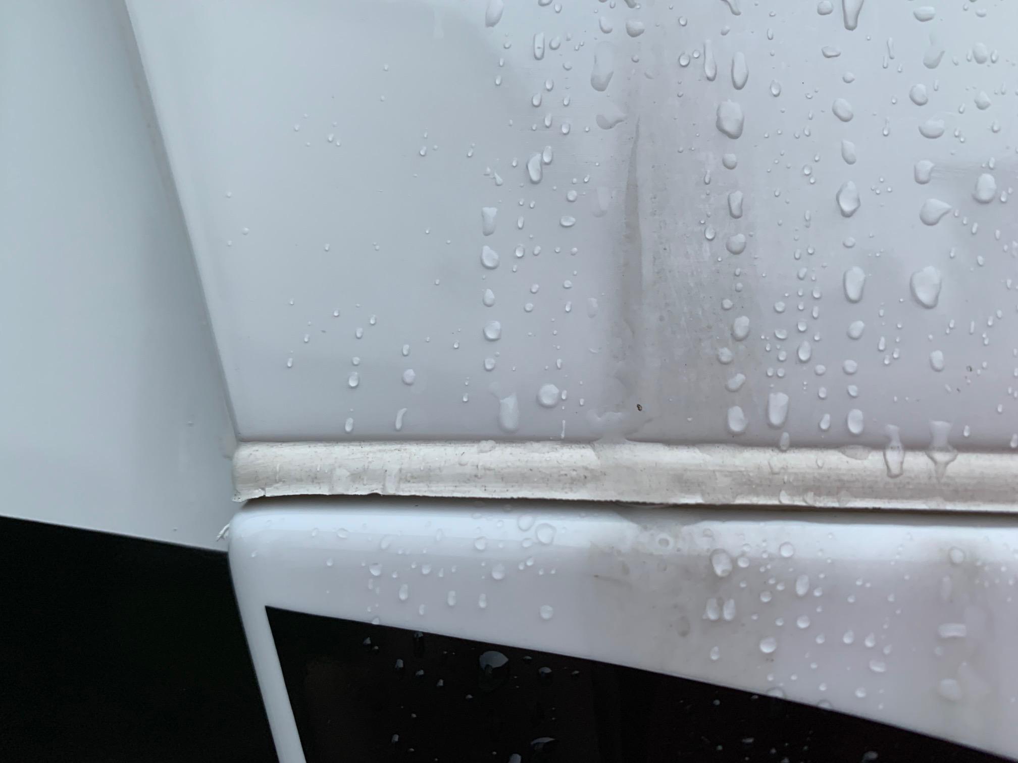

  • Moin
    Das Problem hatte und habe ich auch. 2 mal beanstandet, 2 mal erneuert, und...
    Schon wieder offen.
    Nach Aussage des Monteurs treffen z.B. an der B-Säule 2 verschiedene Kunststoffe zusammen. Bei dem einen hälts, bei dem anderen nicht. Besserung soll ein zartes Anschleifen bringen (Wird wohl etwas fummelig!). Ich versuche es im Frühjahr mal selber.

  • Moin Liwoda
    Ja, kenn ich auch, leider. Und immer wieder an den gleichen Stellen. Die Fotos könnten von meinem sein.
    Sind die B-Säulen links und rechts.
    Bei meinem sind auch die Kranzleisten oben am Aufbau vorne und hinten betroffen.

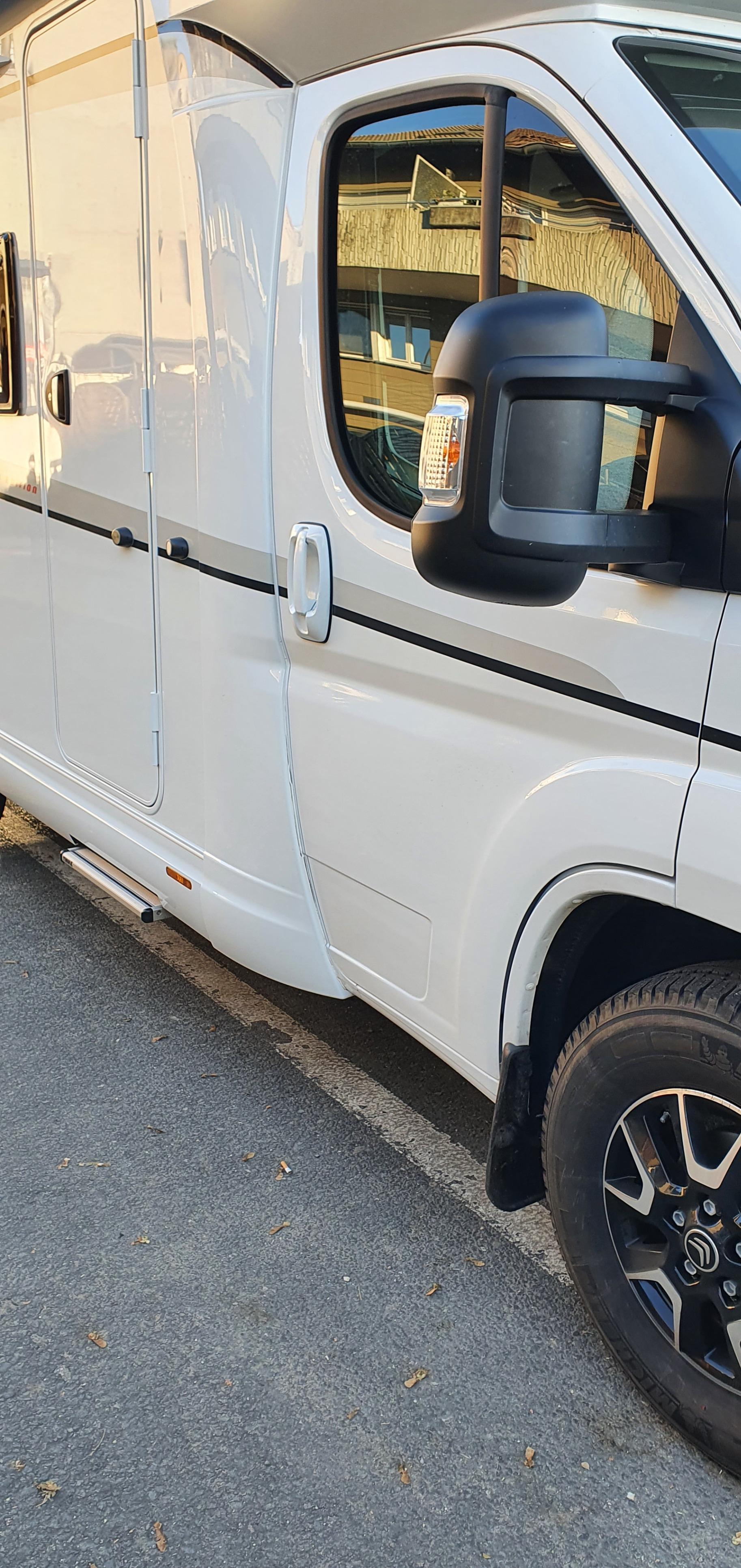

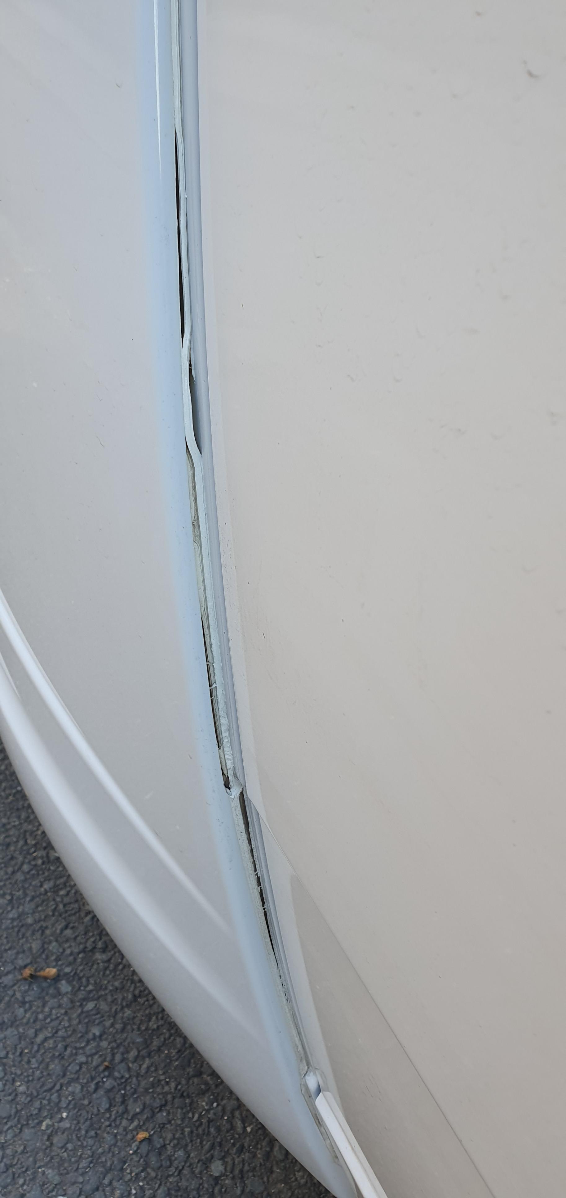

    habe beim Kontrollieren meiner Silikonfugen Risse am Aufbau bemerkt. Ich habe sofort die Bilder zu meinem Händler geschickt und innerhalb von 2 Stunden die Freigabe von Hobby zum Tausch der Aufbauteile erhalten. Das ging mal schnell.
    Jetzt muss ich nur noch warten, bis die Teile bei meinem Händler ankommen.
    Die Risse befinden sich direkt hinter den Fahrerhaustüren unten beim Beginn des Aufbaus.
    Gruß Mark
  • Moin Mark,
    Das ist leider ein Standard-Problem.

  • Das Problem hatte ich auch, wurde anstandslos ( zwar 8 Wochen Wartezeit wegen zu vielen Aufträgen ) von unserem Händler auf Garantie erneuert. Mittwochs abgegeben > Freitags wieder abgeholt , damit der Kleber auch trocken ist. Mir wurde versichert, es hätte keinerlei Auswirkungen bzgl. Dichtigkeit > rein optischer Mangel !

  • Moin didi99
    Ja, wurde bei mir auch anstandslos erneuert, 2 mal bereits:
    Hält wieder nicht.
    Ich werde das nun selber in die Hand nehmen, und auch die Tips aus dem Forum berücksichtigen.
