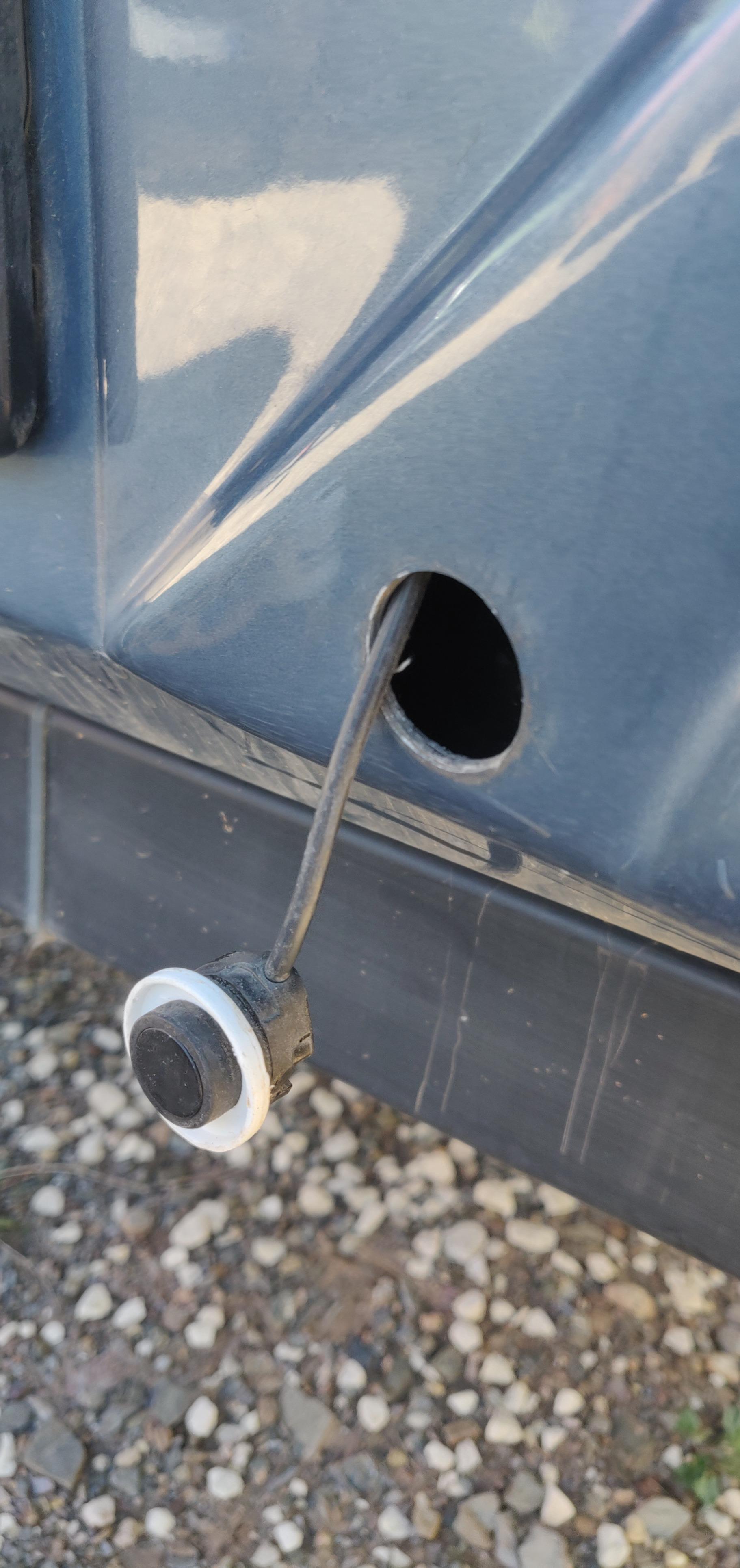

  • Hallo, meine Parkdistanzkontroll-Sensoren (zwei von vier) sind beim Putzen in die Stoßstange nach innen gefallen...
    Hat jemand eine Idee, wie man diese wieder zurückholen kann bzw. wie man die Stoßstange abbauen kann?

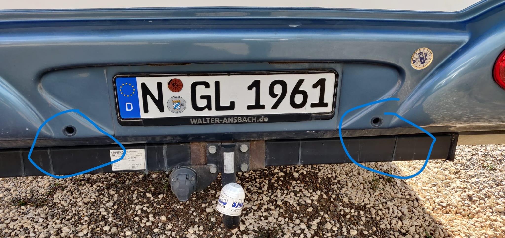

  • Servus Gerd
    Könntest Du ein Bild machen von deiner Stoßstange machen.Du schreibst 2 sind rein gefallen was für 2 Außen oder die inneren?
    Wenns die inneren sind versuch es über die Kennzeichenleuchte.

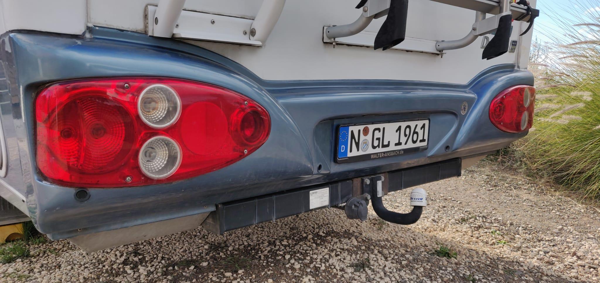

  • Servus Gerd
    Wenn ich das richtig sehe müsstest Du nur die Anhängerkupplung abbauen das sind 4 Schrauben am verlängerungsblech jeweils 2 Schrauben pro Seite und da müsste offen sein .Ausschnitt von der Anhängerkupplung.Schrauben bitte wieder mit dem Drehmoment anziehen.

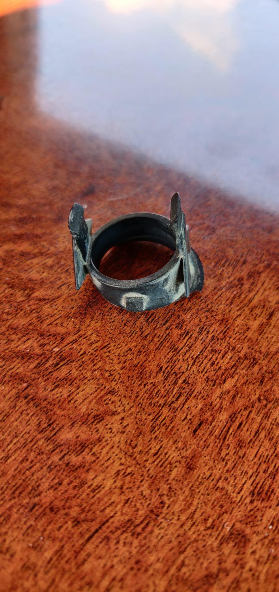

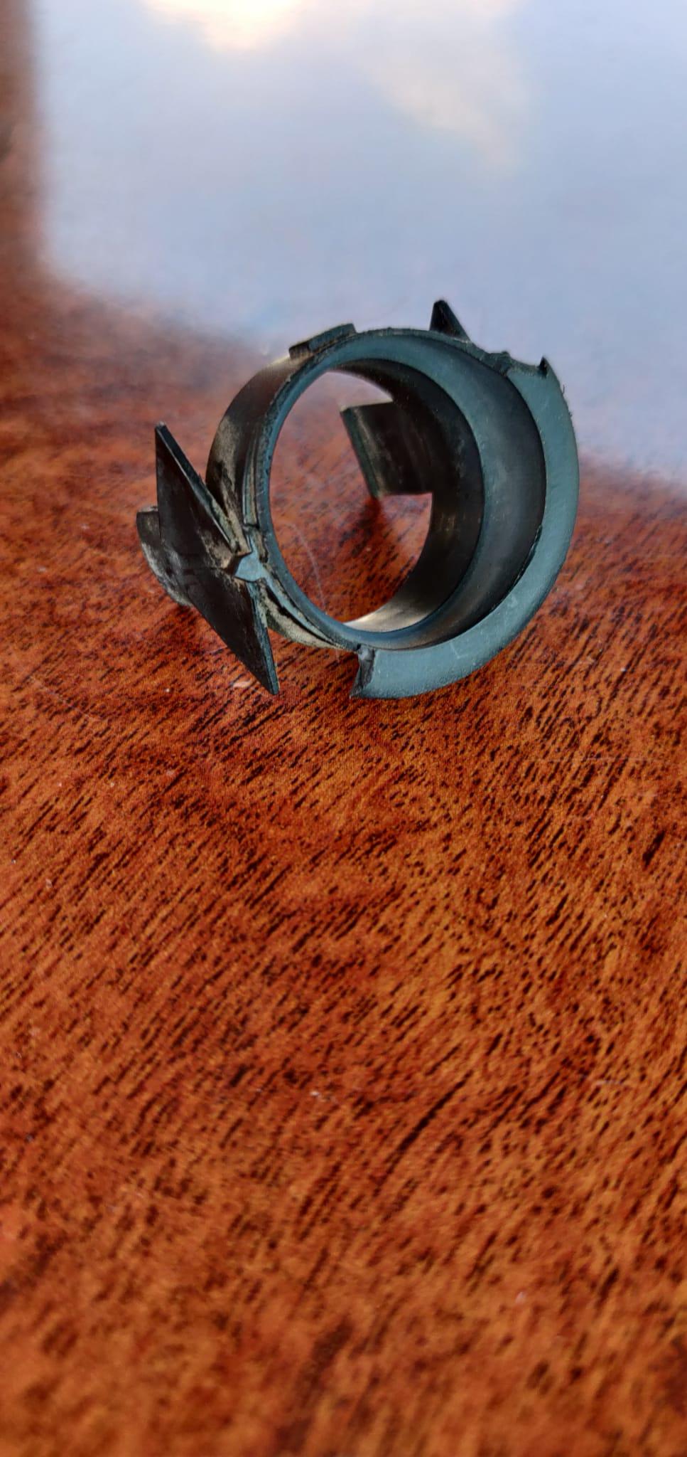

  • ich habe es geschafft (also eigentlich nicht ich, sondern ein sehr guter Freund von mir, Matze ;o). Er hat es so gemacht wie es "Hamburger" empfohlen hat, er hat die Sensoren mit einem Draht herausgeholt, aber zuvor hat er die Hülsen, die die Sensoren halten sollen, auch noch herausgemacht. Dadurch konnte er sie herausholen.
    Die Hülsen (Halterungen) sind aber genau das Problem dabei, die Halterungen (das Plastik ist spröde) sind defekt.
    Ich habe im Internet erfolglos danach gesucht...
    Hat jemand von euch eine Idee, wo man solche Teile nachbestellen kann?
    Gerd

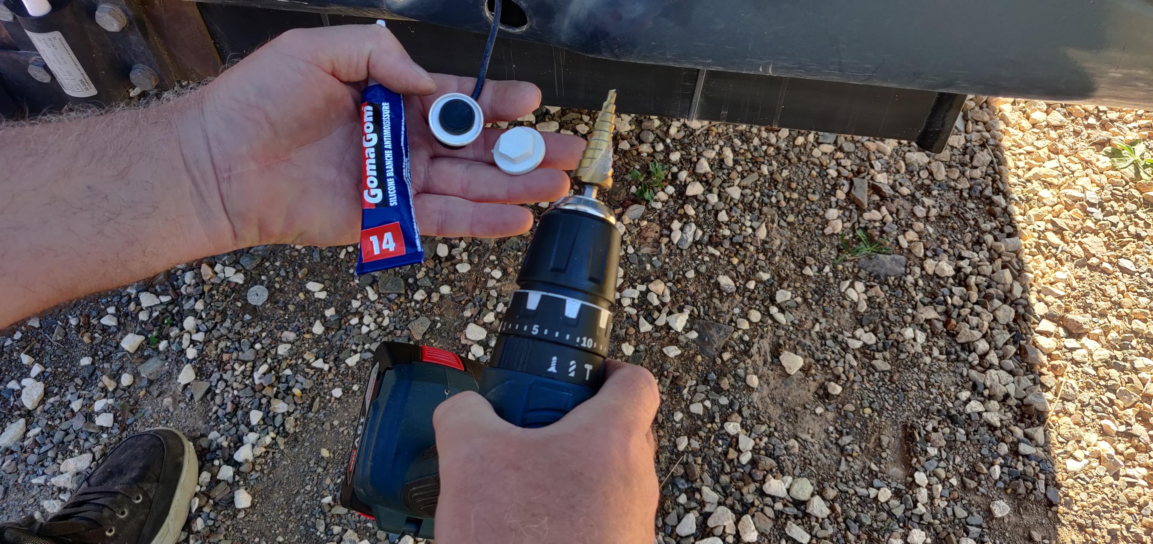

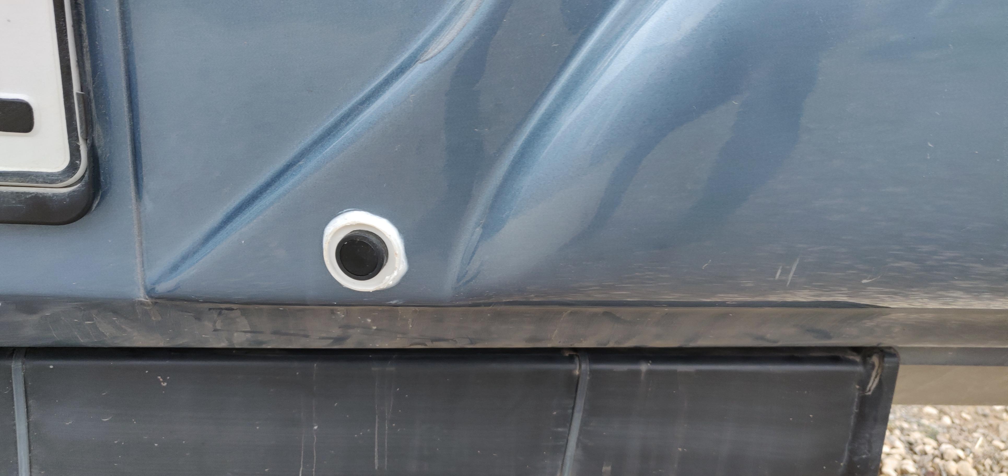

    noch mal lieben Dank an euch, eure Ratschläge haben mir gut geholfen.
    Wir haben es mit sehr einfachen Mitteln "repariert", indem wir einen Plastikdeckel zusammengeschnitten haben und den dann mit Silikon festgeklebt haben.
    Ich glaube, es wird erst mal wieder gut halten...
    Anbei noch mein Reparatur Set ;o)
    Gute Fahrt euch.
