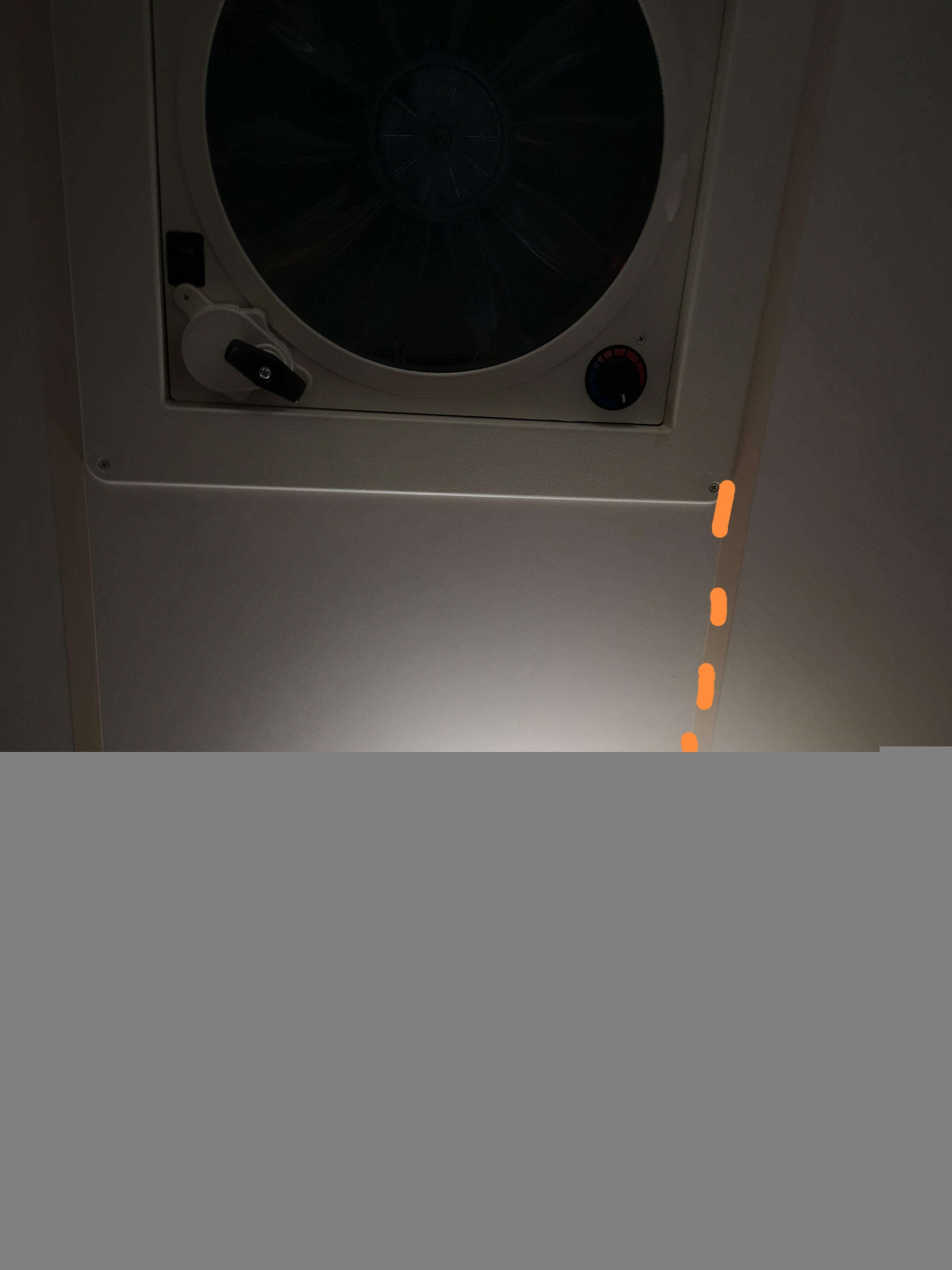

    Ich habe mir hinten einen MaxXFan eingebaut
    Bei mir war die Vorbereitung schon vorhanden
    Am Oberschrank nach dem Kühlschrank sollte eine Verteilerdose liegen
    ( im Schlafbereich ) bei sind die Kabel für 230V vorhanden

  • Moin McGyver,
    Wie Monster1100 schon richtig vermutet hat liegt im Oberschrank direkt hinter dem Kühlschrank 13V sowie 230V.
    Wir haben unser mini-heki überm Bett ersetzt durch einen Dometic Dachlüfter (wunderbar im Sommer!) und der ist genau dort angeschlossen.
    Da soll sogar schon ein leerrohr für Kabel im Dach eingearbeitet sein, ansonsten können die Kabel bei den abgeklebten Stoßfugen der Dachsegmente verlegt werden.
