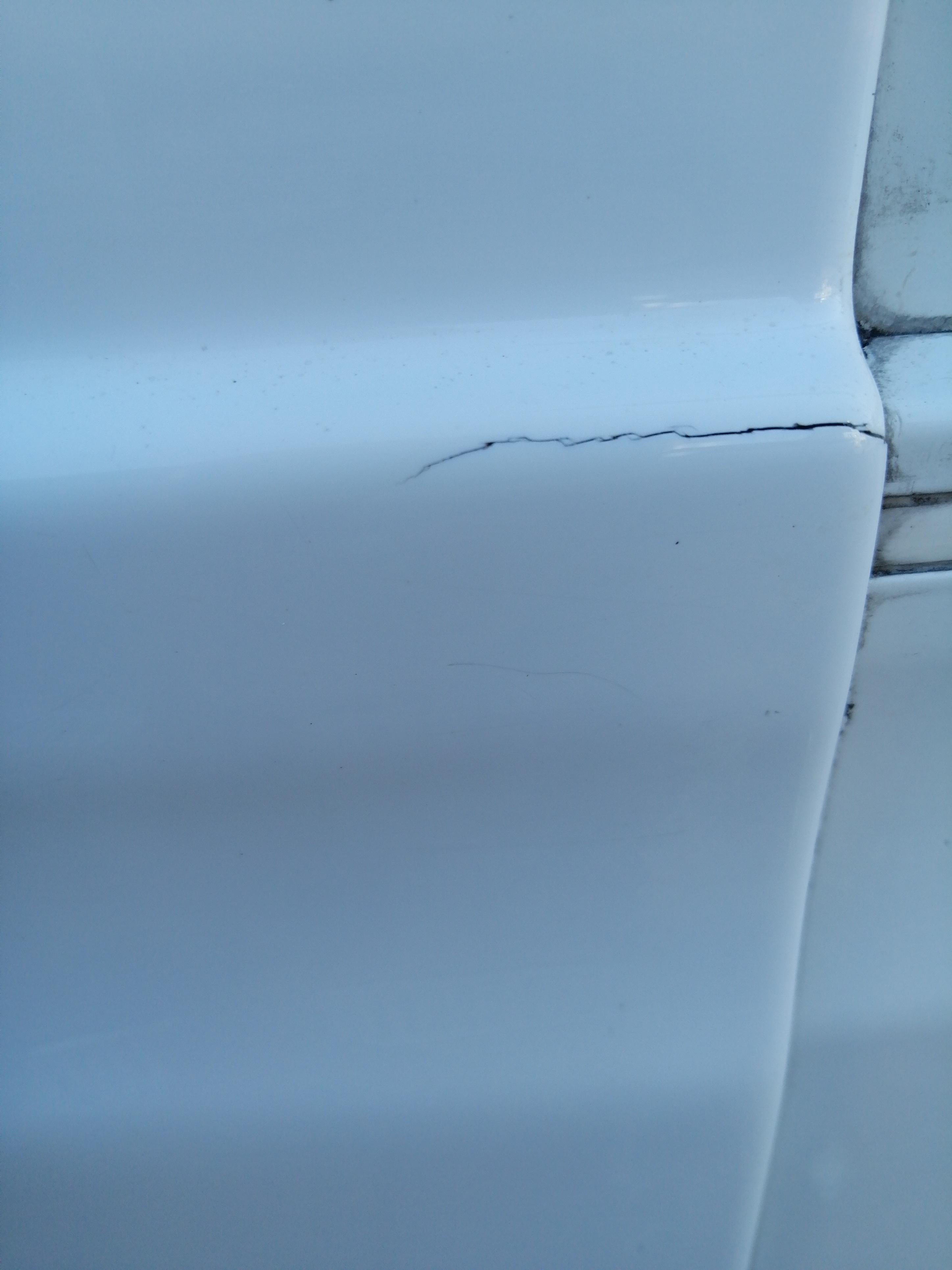

Hallo zusammen habe unser WoMo, Hobby Optima V65 GE, aus dem Winterschlaf geholt und 2 Risse im GFK (Seitenverkleidung) festgestellt. Hat auch jemand von Euch das Problem und vor allem was kann man dagegen tun ? Unser WoMo ist seit Februar 2022 aus der Garantie. Unser Händler hat bei Hobby nachgefragt, aber die lehnen eine Reparatur auf Garantie ab trotz jährlich durchgeführter Dichtigkeitsprüfung.

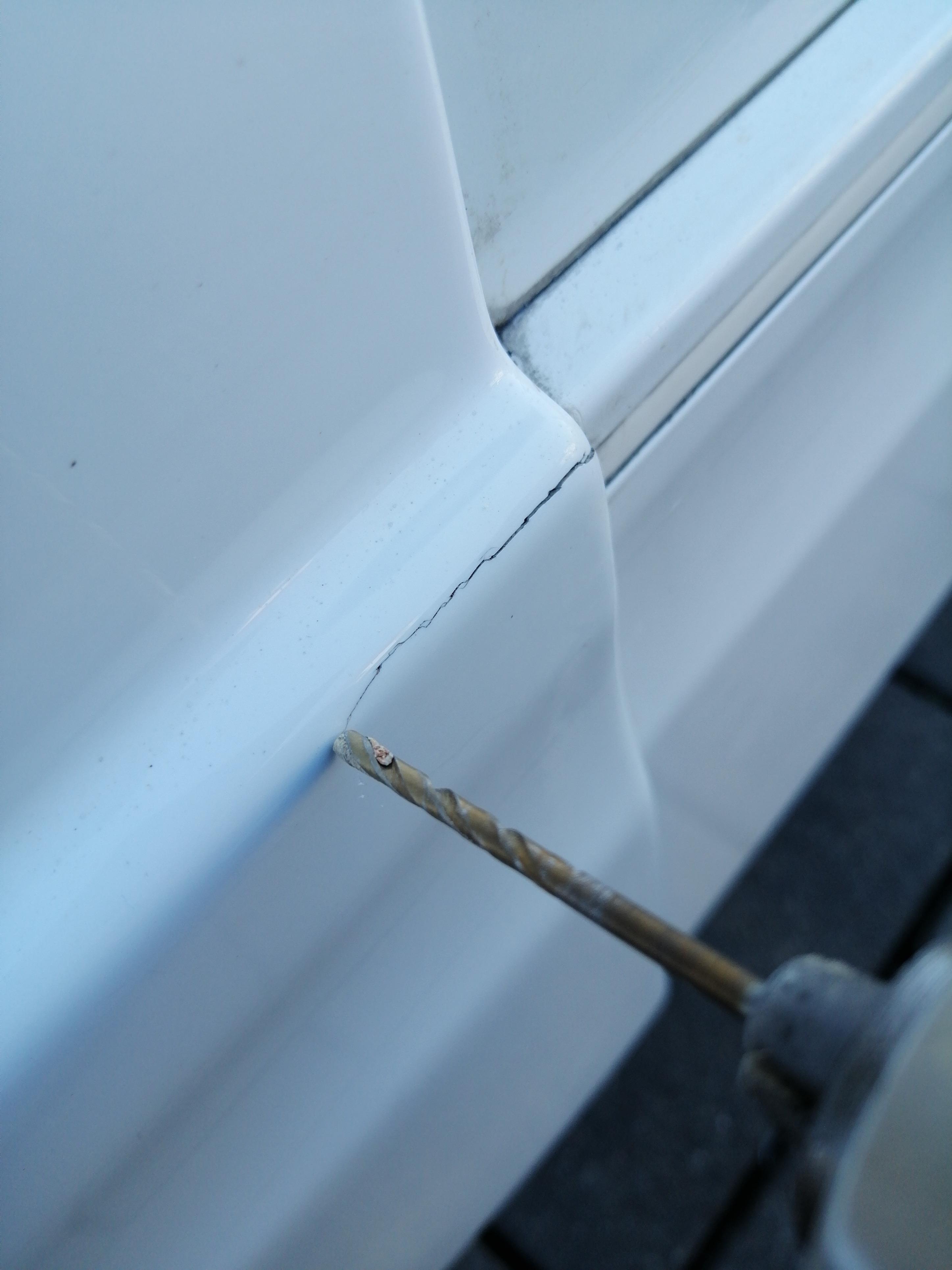

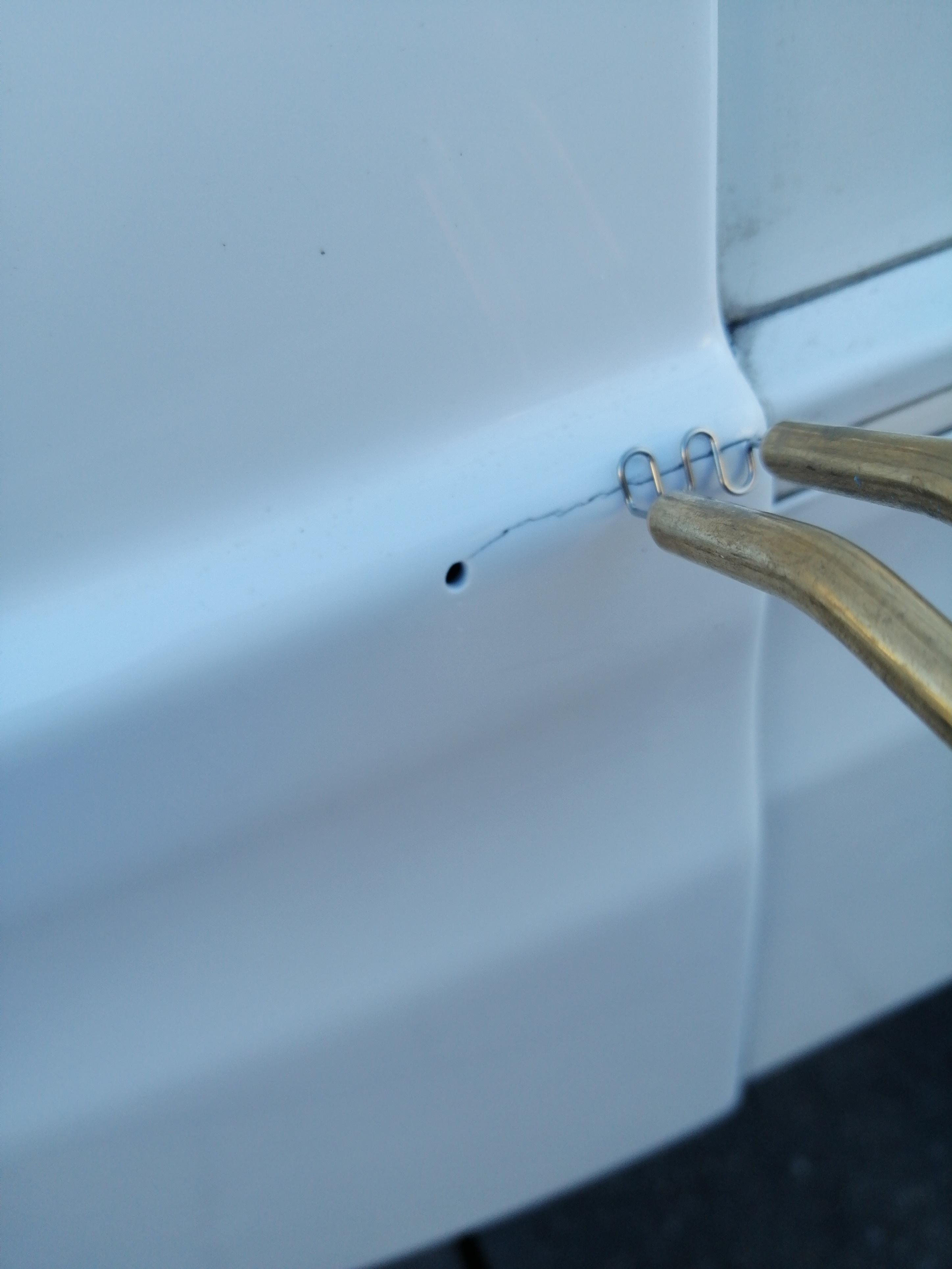

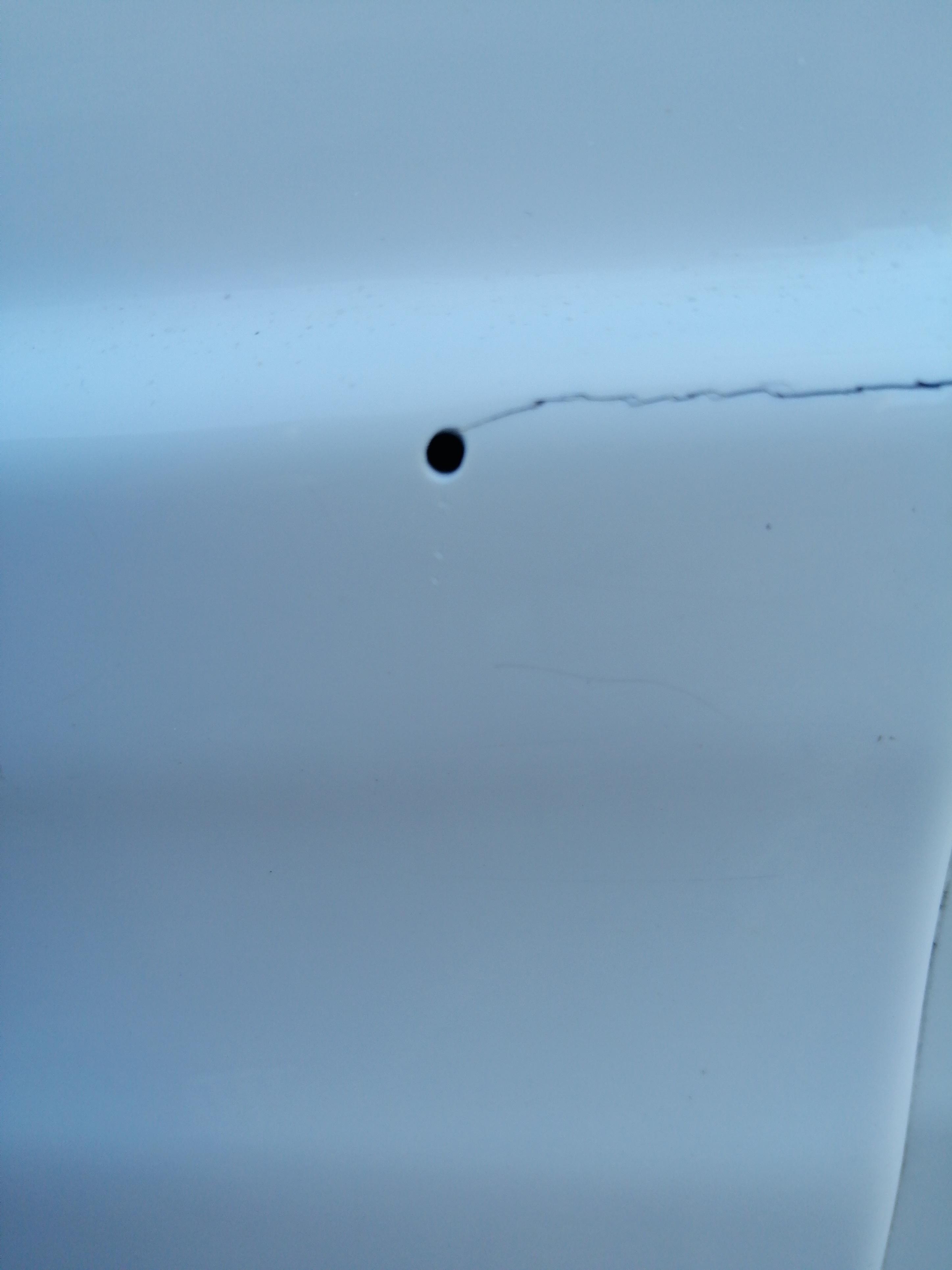

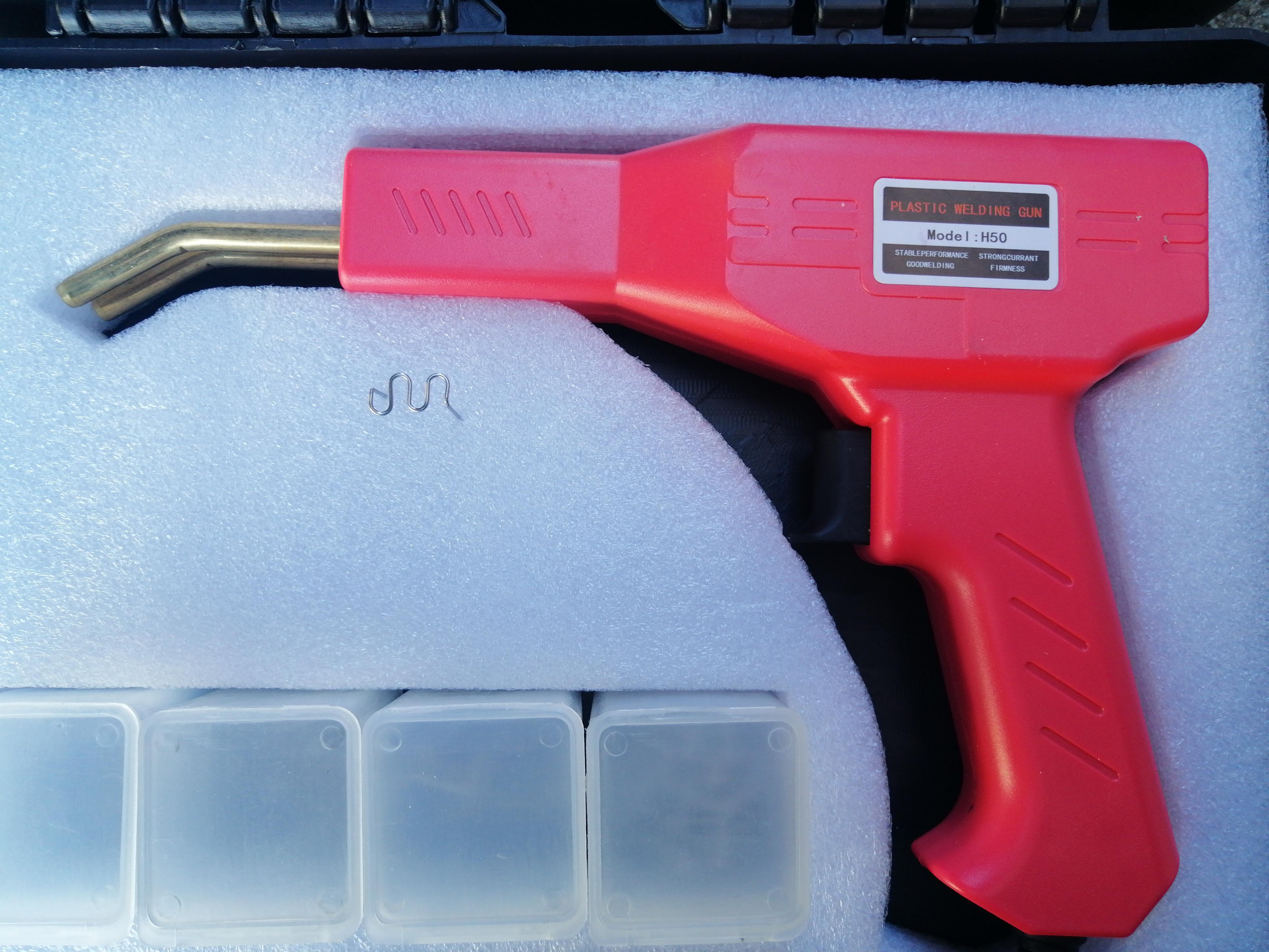

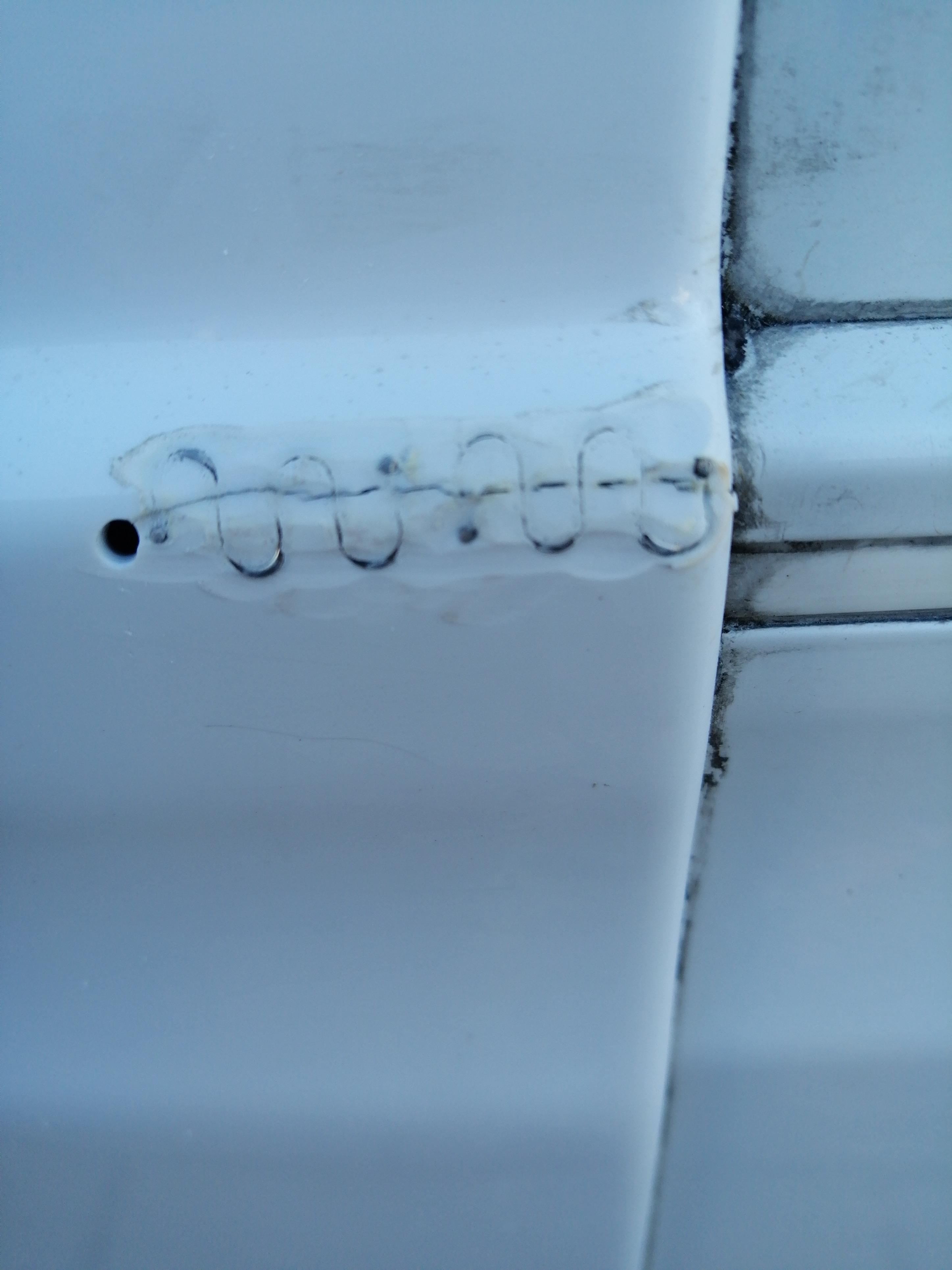

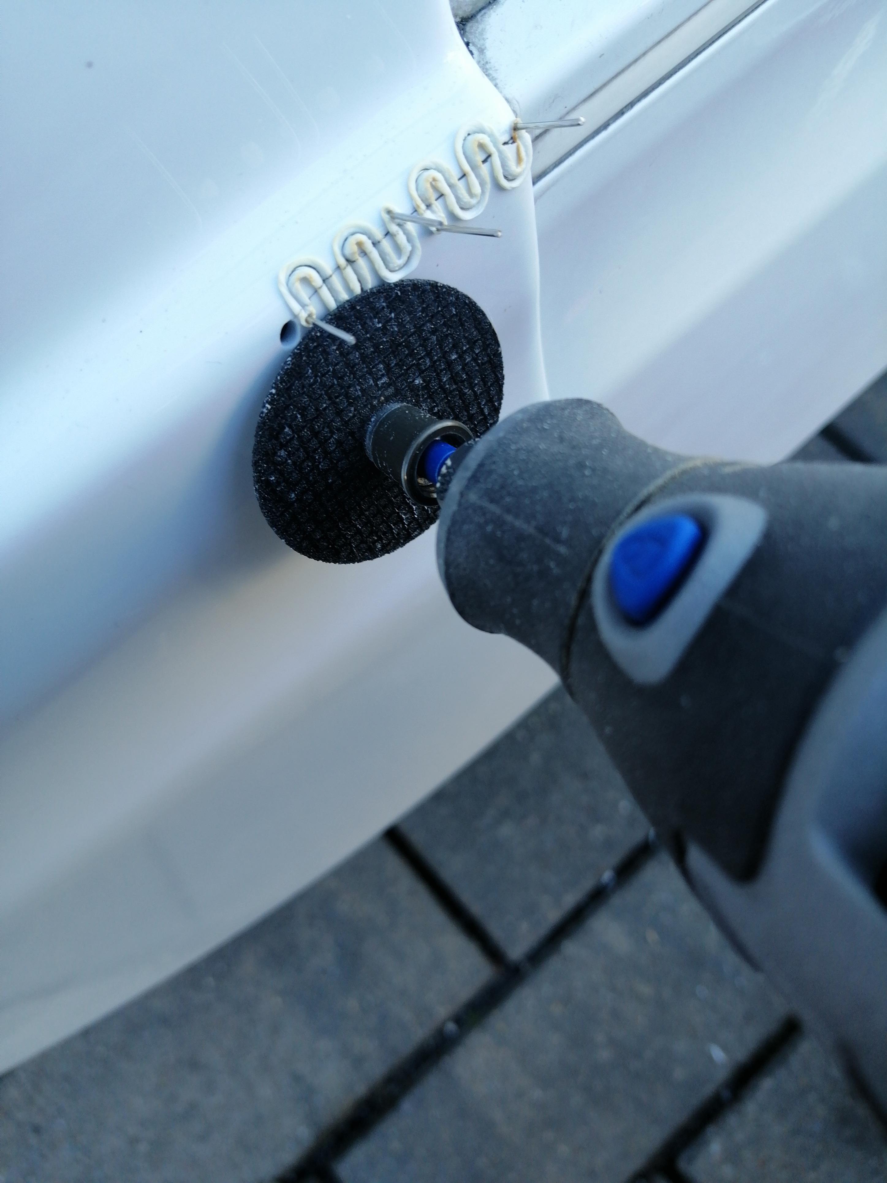

Moin Wolfgang 🖐️
Hab das Prob auch, nur in klein, muss aber trotzdem weg.
Werde das wie meinen kleinen Heckschaden beheben.
Also, wir brauchen : Bohrer um an der Spitze des Risses eine kleine Bohrung zu machen. So wird der Riss gestoppt.
Und ein Gerät um Drähte zu erhitzen die dann entlang des Risses eingeschmolzen werden und somit stabilisieren.
Die Enden, die nun herausstehen, mit einem z. B. Drehmel Kappen und die Fläche glätten.Danach spachteln, Lackstift und fertig.

diese Teile sind definitiv nicht aus GFK. Eher aus ABS Kunststoff oder so. Da halten dauerhaft keine GFK Matten.
Gruß Thomas
Ich habe mir nochmal die Seitenteile angeschaut, die sind wirklich nicht aus GFK. Die empfohlene Reparatur mit Glasfasermatten hatte mir meine Werkstatt vorgeschlagen, für den Fall, das Hobby die Garantie abgelehnt hätte. Ich bin mir jetzt aber auch sicher, daß hätte so nicht dauerhaft funktioniert.
Gruß Teo -
Richtig, ist kein Gfk, sonst hätte das von mir angeregte Verfahren ja auch nicht funktioniert.
