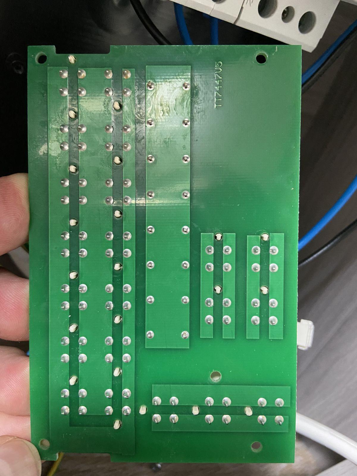

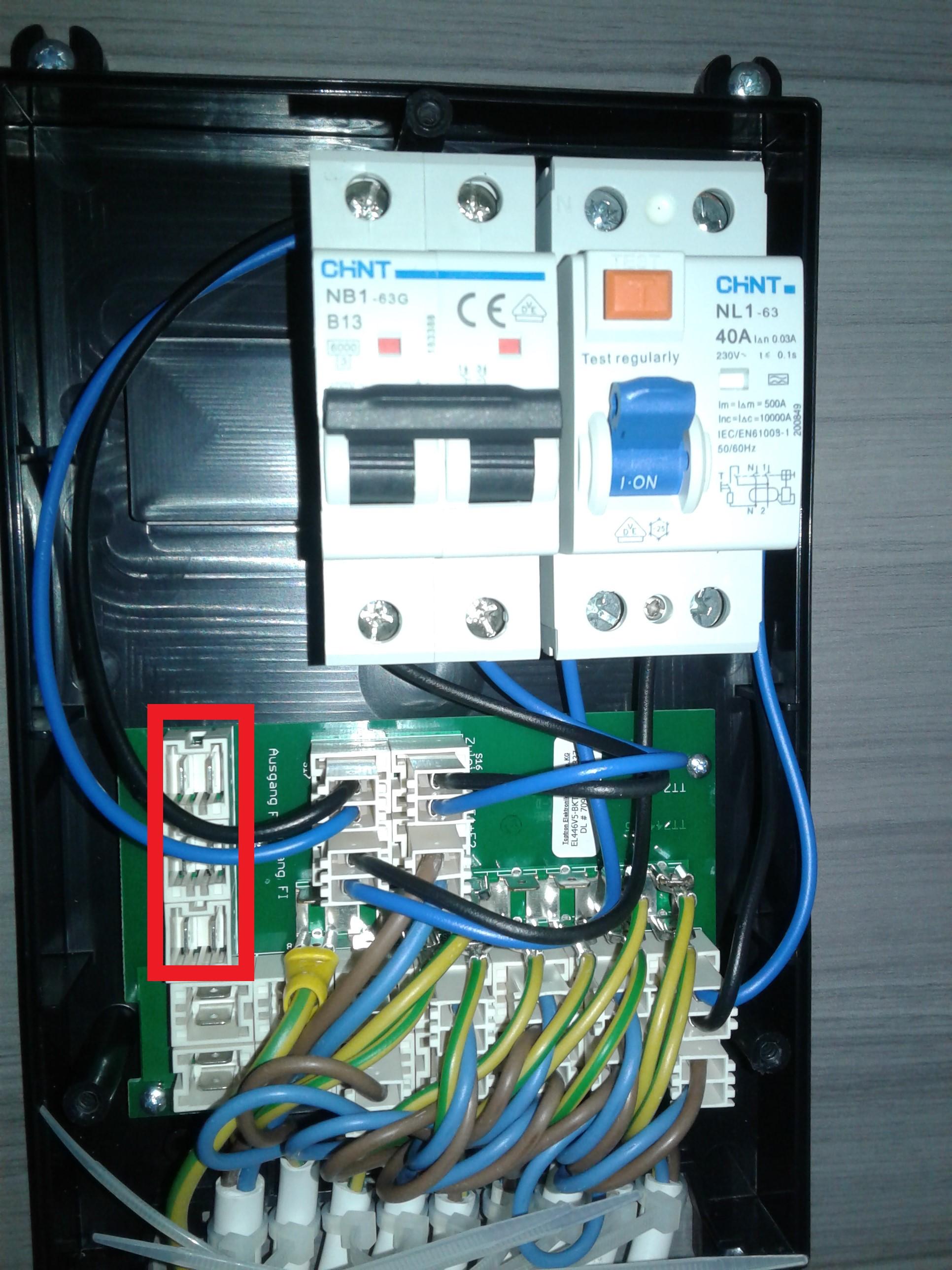

  • Hallo Richard,
    die Belegung auf dem Verteilerkasten sah bei mir anders aus, daher vermute ich, dass es von Hobby kein Belegungsschema gibt ("die würfelnde Putzfrau" mal wieder). Es sieht für mich so aus, dass der Monteur den Draht auflegt, der im als Erstes in die Hände kommt. Nun habe ich die Verbraucher aus der obigen Auflistung identifiziert und ebenso per Zufall neu gemischt. Allerdings bleibt bei mir noch ein Steckerpaar übrig, welches ich nicht zuordnen kann. Irgendwie schein bei mir noch eine Leitung irgendwo zu liegen. Ich habe diese Leitung erstmal rausgenommen aus der Verteilung. Mal schauen, ob ich demnächst doch irgendwas vermisse......
    Marcus
  • Hi Marcus,
    ich denke die Reihenfolge der Kabel in der Verteilung ist willkürlich. Auf den Leitungen sind rote Zahlen aufgedruckt, scheinbar eine Codierung.
    Auch bei mir blieben erst 2 Kabel übrig da ich nicht dachte dass z.B. die Doppelsteckdose in der Küche getrennt angefahren wird.

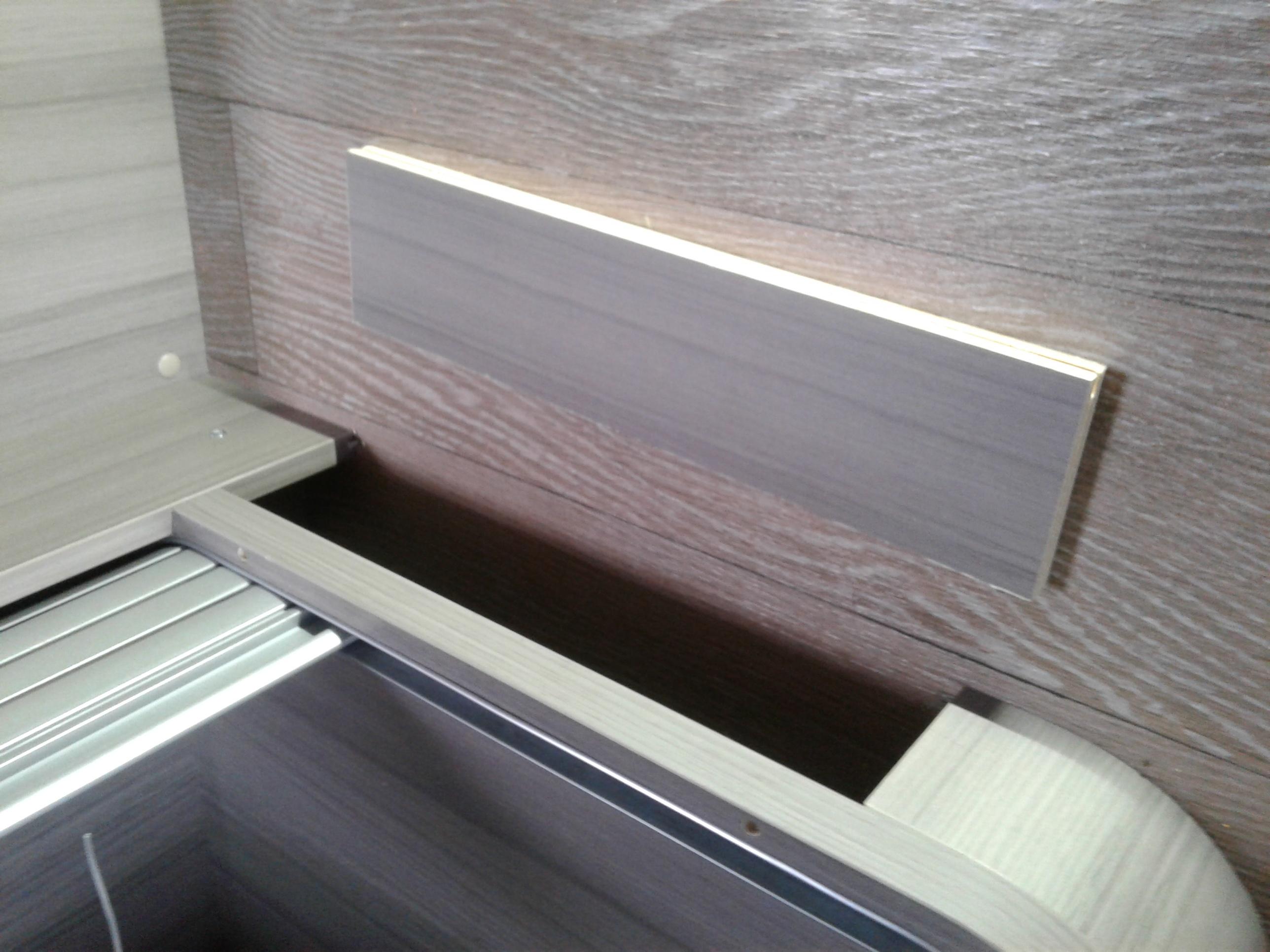

    ich bin mit der 230V-Leitung für die Garage von dem Kasten für die Dachklimavorbereitung senkrecht nach unten durch den Schrankboden bis an die Verkleidung vom Bett gegangen, Kabel liegt hier in einem kleinen Kabelkanal (15 x 15mm). Hinter der Bettverkleidung an der Außenwand - wo schon Kabel verlaufen - nach hinten bis ans Kopfende des Bettes. Von dort nach unten durch die bereits vorhandene Öffnung in die Garage. Die Steckdose habe ich oberhalb der Innenlampe für die Garage montiert.
    WICHTIG: Da es sich um einen brennbaren Untergrund handelt muß die Steckdose nach hinten geschlossen sein.
    Da ich auch eine Steckdose im Bettüberbau benötige bin ich mit dem Kabel wieder hoch im vorhandenen Kabelkanal in der Ecke bis in den Kabelkanal unter dem Bettüberbau an der WOMO-Rückwand (Schrauben am Innenboden des Hängeschranks lösen). Im linken Oberschrank habe ich eine Haube für die Doppel-USB-Ladebuchse. Dort bin ich mit dem Kabel raus und habe die Steckdose in der vorderen rechten Ecke an der Trennwand zum Nachbarschrank montiert.

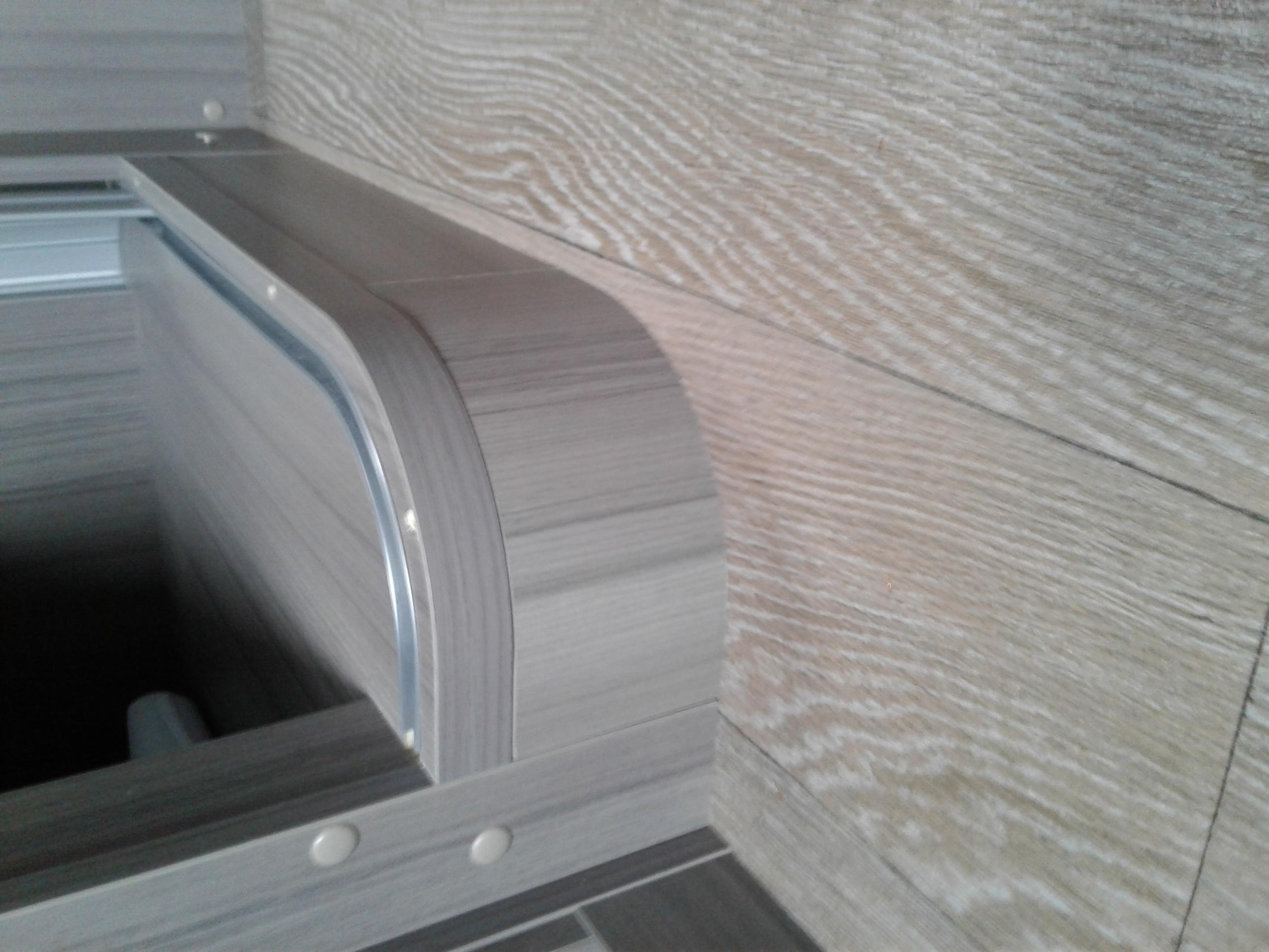

    Hallo Forum-Gemeinde,
    für den 230V-Strom Richtung Garage habe ich einen Weg "untenrum" gefunden:

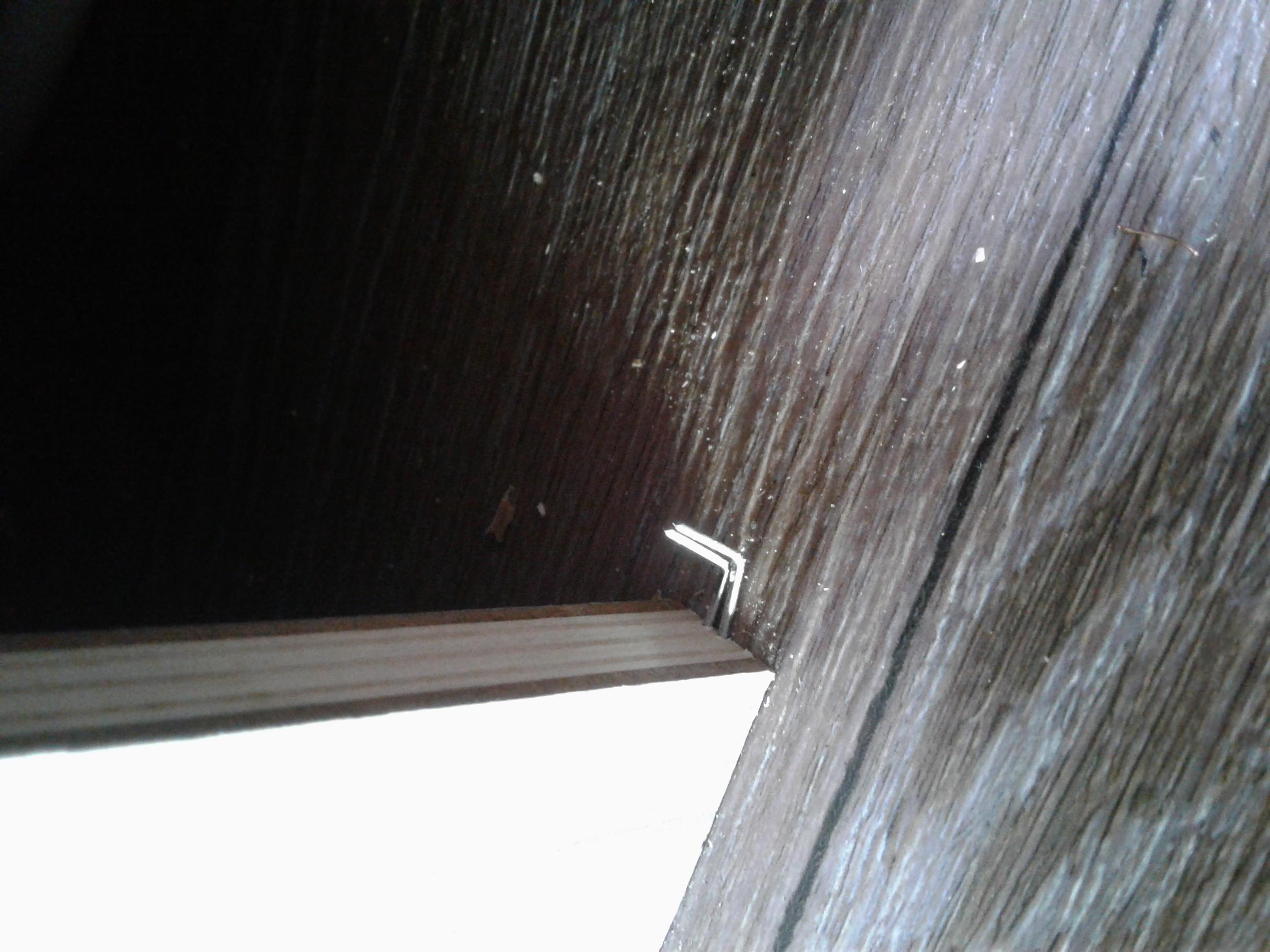

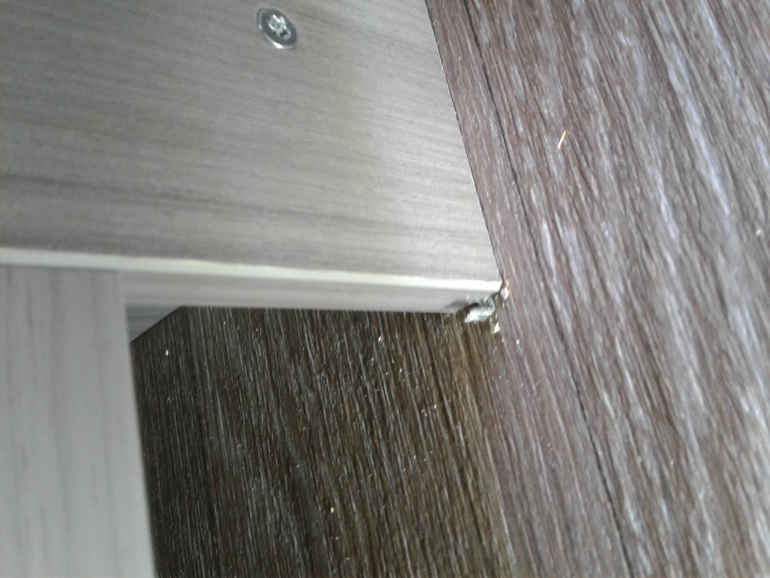

    Der gerundete Sockel unter dem Schiebeschrank bekommt man mit etwas Gefühl gelöst. Die Schrauben von oben rausschrauben und das gerade Teilstück langsam nach innen drücken. Der Widerstand kommt von den dünnen Drahtklammern, die von der nicht-sichtbaren Unterseiten in die Holzkante getackert sind.
    Mit einen dünnen Alu-Schweißdraht kann man die neuen Leitungen gut unter den Schranken entlang fädeln. Von der Beifahrerseite durch das Treppenpodest in den anderen Schrank, wo die Truma wohnt.
    Marcus

    Hallo Hallo,
    ja diese Steckdose habe ich auch. Hatte ich aber ganz vergessen, das da was war. Die Steckdose ist auf der Beifahrerbettseite montiert, wo die Gattin ruht. Deshalb hatte ich die nicht mehr auf dem Schirm. Das war übrigens auch das Kabel in der 230V-Verdrahtung im Sicherungskasten, welches ich nicht zuordnen konnte. Und ich brech' mit einen Samstag ab, das Kabel über die lang Strecke irgendwie ohne sichtbare Spuren nach hinten zu bringen.
    Oh Mann....
    Marcus

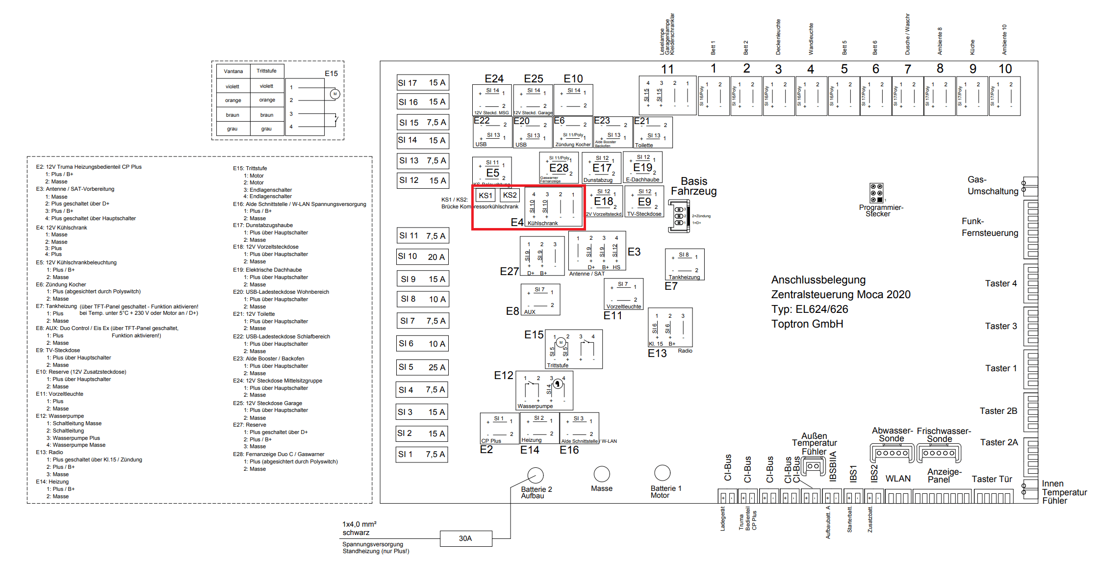

    ....Kannst Du mir sagen was für eine Zahl auf der Leitung zum Kühlschrank steht da ich die Leitung gerade nicht finden kann.....
    Hallo Sven,
    die Belegung für die Anschlüsse auf dem EBL Toptron 624 sind in kleinerem Format auch im Bedienhandbuch vom HOBBY-WoMo zu finden. Wenn Du Dir das Manual als pdf von der Homepage runterlädst, dann kannst Du die Abbildung auch größer zoomen und vorzugsweise auf Papierfornat A3 ausdrucken - und Du erkennst die Beschriftung :
    Anschluss E4; links daneben KS1/KS2 (Brücke, für 12V-Dauerbetrieb, wie in ein Kompressor-Gerät benötigt).
    Die Belegung der 230V-Leitungen im Sicherungskasten unterm Kühlschrank musst Du selber an Deinem WoMo "ausklingeln" bis alle Leitungen zugeordnet sind. Da gibt es keine Standard-Reihenfolge (die wird bei HOBBY üblicherweise jeden Tag neu von der Putzfrau ausgewürfelt) .
    Marcus
  • Mit der Reihenfolge der 230v Verteilung stimmt aber es stehen ja kleine Zahlen auf der Leitung und damit findet man das ende ja heraus
    43 geht zum Ladegerät
    57 geht zur Klimaanlage
    finde aber nicht die Nummer zum Kühlschrank
