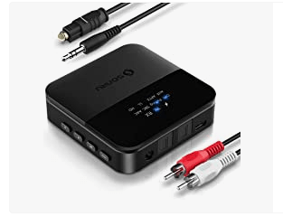

Ich habe schon einige BT-'Sitzungen' mit mehr oder weniger Erfolg gehabt. Beim ersten Versuch würde ich erst mal kurze Distanz (ca. ein Meter) mit Sichtkontakt und wenig potentiellen Störquellen testen. Eventuell auch auf die Einschaltreihenfolge achten. Auch mal schauen, ob es eine Umschaltung RX (empfangen) und TX (senden) gibt. Die Musike sollte schon von der TX-Seite kommen.
