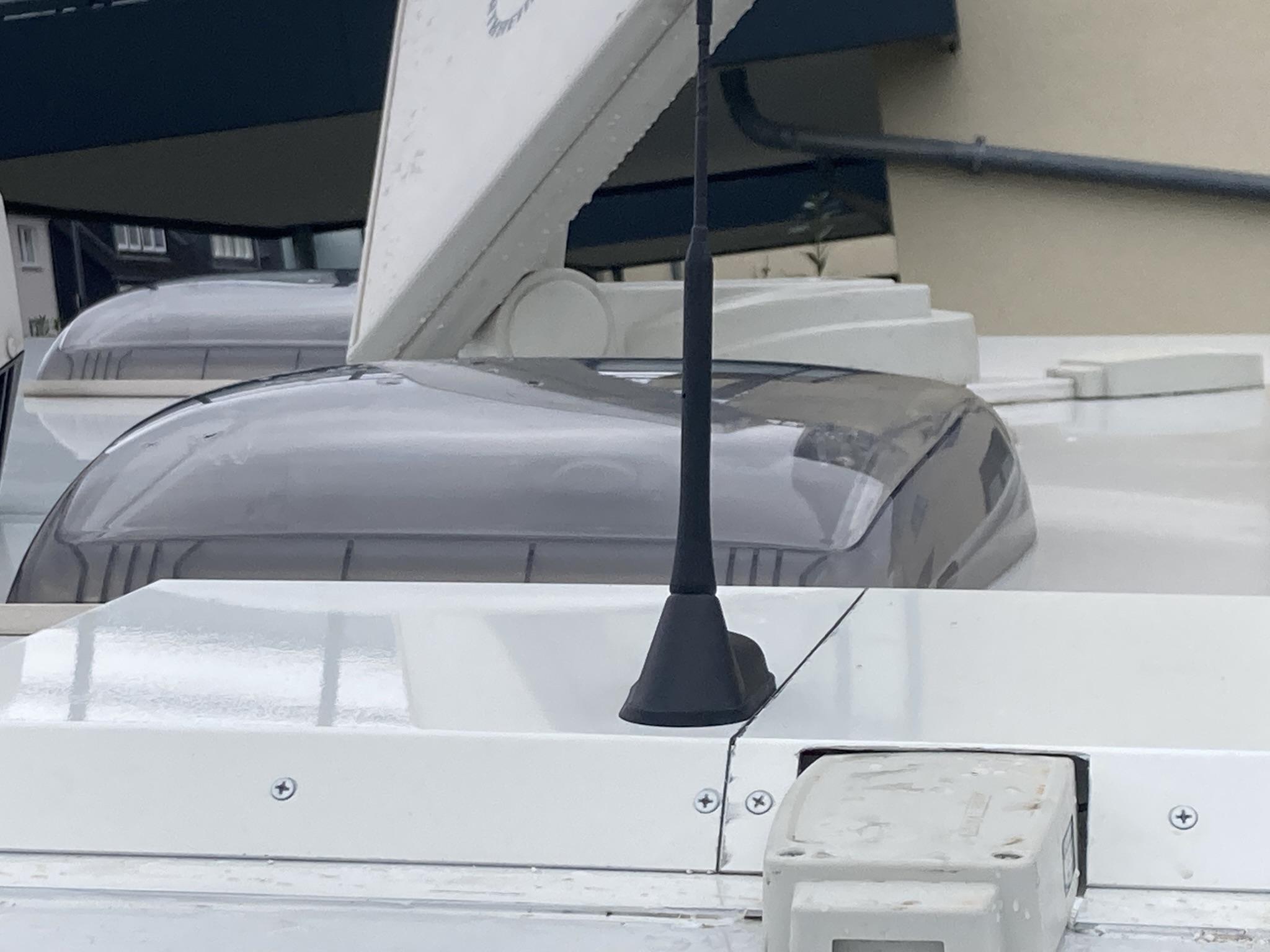

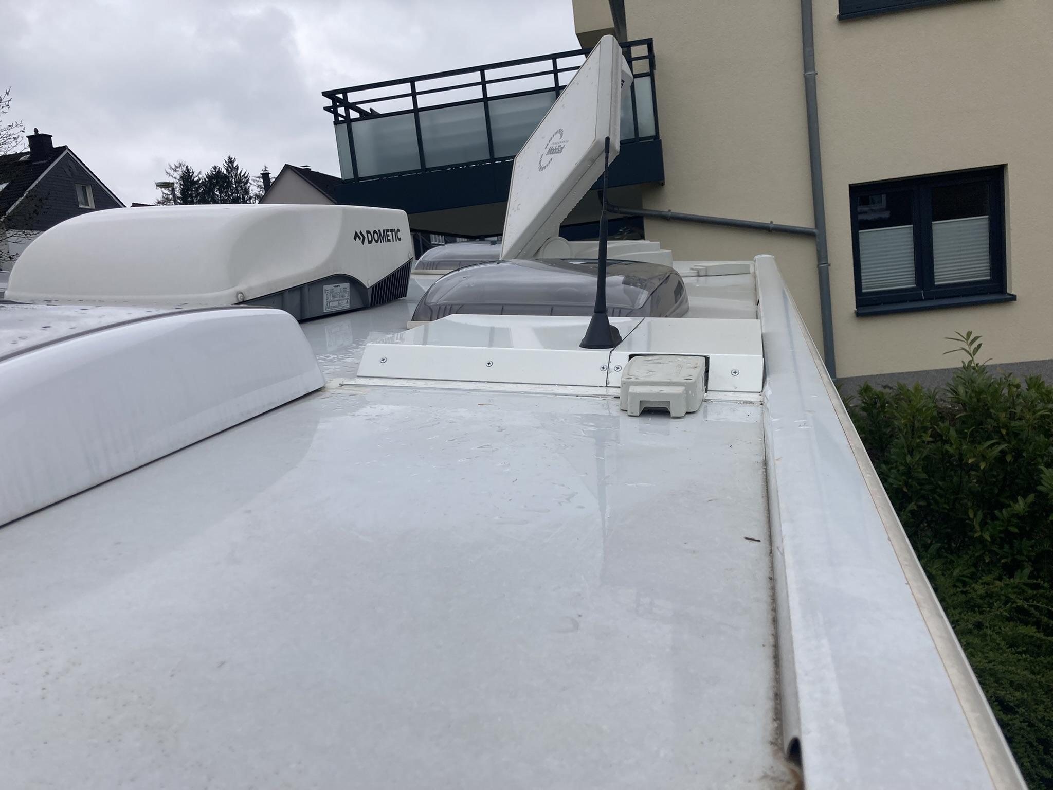

    da wir immer noch auf das neue Pioneer warten, hab ich die Zeit genutzt um bei uns eine Dachantenne zu verbauen. ( Antenne Bad Blankenburg - Kombiflexantenne aktiv FM/DAB+/ GPS mit Splitter auch DVB-T ) Der Umbau hat sich gelohnt, nicht nur das wir einen besseren FM Empfang haben ( DAB+ kann ich leider noch nichts zu sagen ) haben wir jetzt auch DVB-T Empfang. Aus meiner Erfahrung kann ich nur sagen das eine Antenne auf das Dach gehört und nicht auf der Beifahrerseit hinter der Verkleidung versteckt werden sollte.
    Die Kosten lagen inkl. Bleich, Dachdurchführung,Antenne und Verlängerungskabel bei ca. 270€
