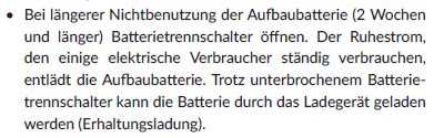

    Zur Erinnerung: im Stand ziehen bei geschlossenem Nato-Knochen die kleinen Miniverbraucher bis zu 0,5Ah/Std = ca 10Ah/Tag = ca. 140Ah/14 Tage.
    Wenn du die Standard 95Ah-AGM Batterie hast, stehen dir ca 45-50Ah zur Verfügung.......

  • Zitat von "Kühbacher post=94798 userid=5275"
    Wenn das so wirklich klappt, müsste es eigentlich hier irgendwo "eingebrannt" werden. Aber wieso wird dieses Entladeproblem bei eingeschaltetem Hauptschalter nicht bei der Einweisung erklärt? Gruß Helmut
    Moin Helmut,
    Qualität und Umfang der Einweisung bei Fahrzeugübergabe sind wohl stark abhängig vom Händler. Der Hinweis zum Gebrauch des Batterietrennschalters (Nato-Knochen) ist aber ganz klar im Bedienhandbuch enthalten. Anleitungen lesen + verstehen. Im Englischen kommentiert man dies so: R T F M. (read the f_ck_ng manual)
    Marcus
