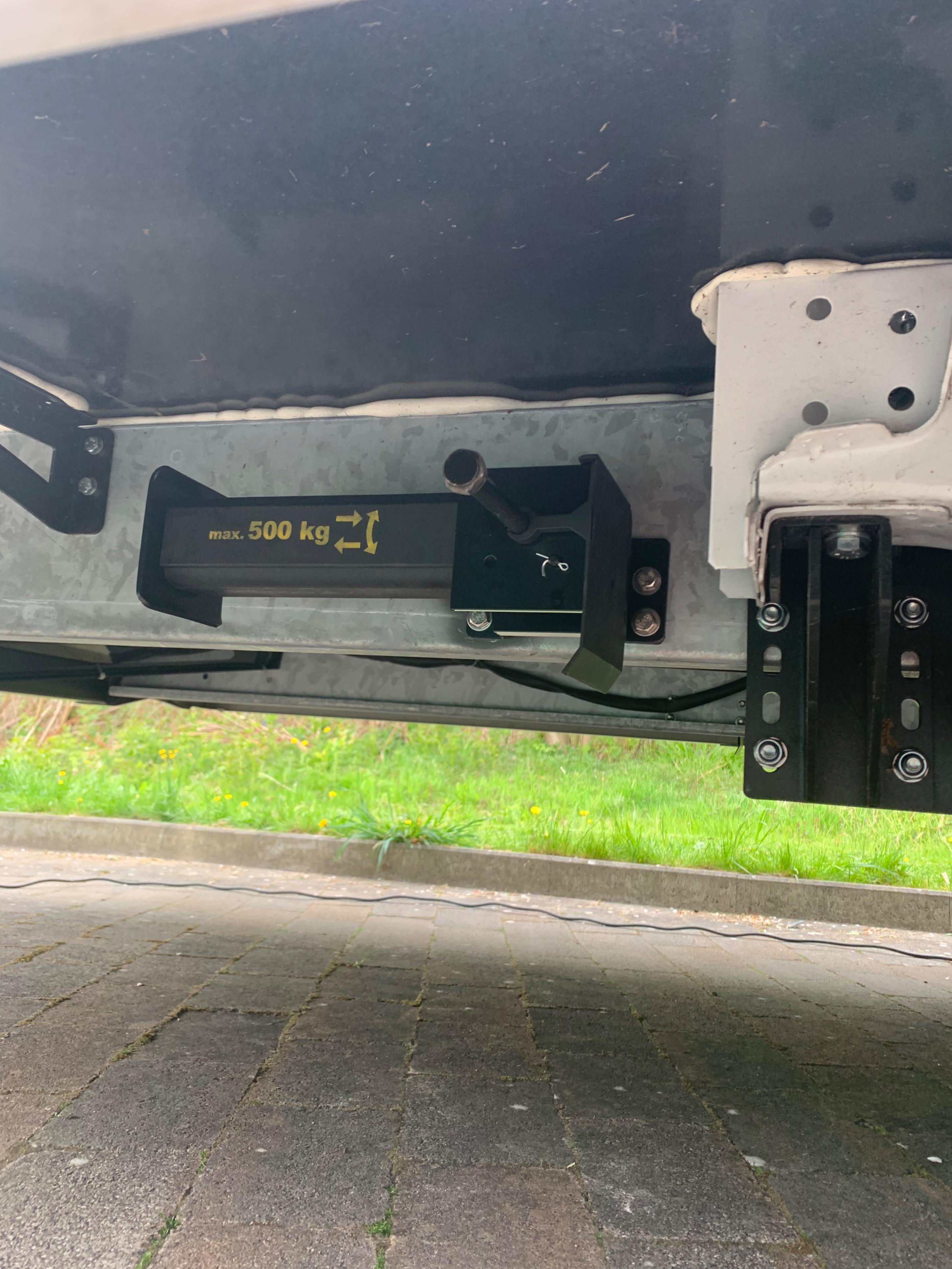

  • Hallo, wir wollen unsere Heckstützen endlich einbauen. Sawiko Arex Light. Haben aber leider keine Adapterplatten dafür, braucht man die unbedingt? Und wenn ja, bekomme ich die so bei meinen Händler? Lg
  • Guten Morgen,
    die Hubstützen haben wir auch. Die Adapterplatten sind notwendig (kann man aber sicher auch selbst anfertigen). Für die Montage müssen Löcher gebohrt werden (versiegeln nicht vergessen). Die Schrauben liegen den Adapterplatten bei. Ob der Händler die Adapterplatten hat: nachfragen. Ansonsten bspw. Camping Wagner. Tipp: für den Gebrauch Unterlagen (bspw. Vollholzplatte 15x15 cm) mitführen für den Untergrund.
    Dirk
  • Die Adapterplatten sind bei uns dabei gewesen, bei einem anderen nicht. Er hat sie dann über den Händler angefordert und nachgeliefert bekommen.
    Mit den Platten ist der Anbau ein Kinderspiel, Löcher sind schon vorgebohrt (zumindest bei uns), auch die passen perfekt zu den Ankerplatten....
