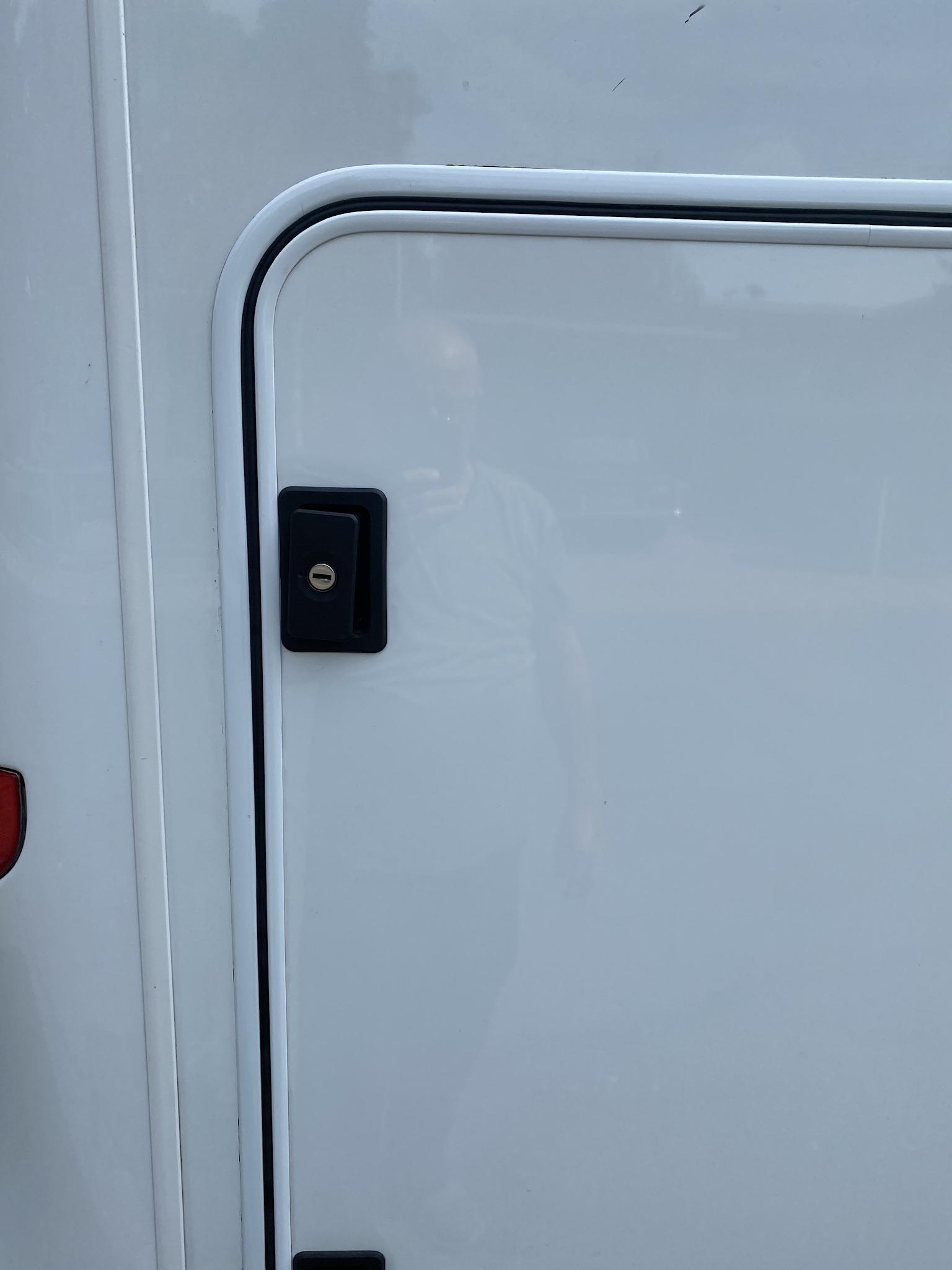

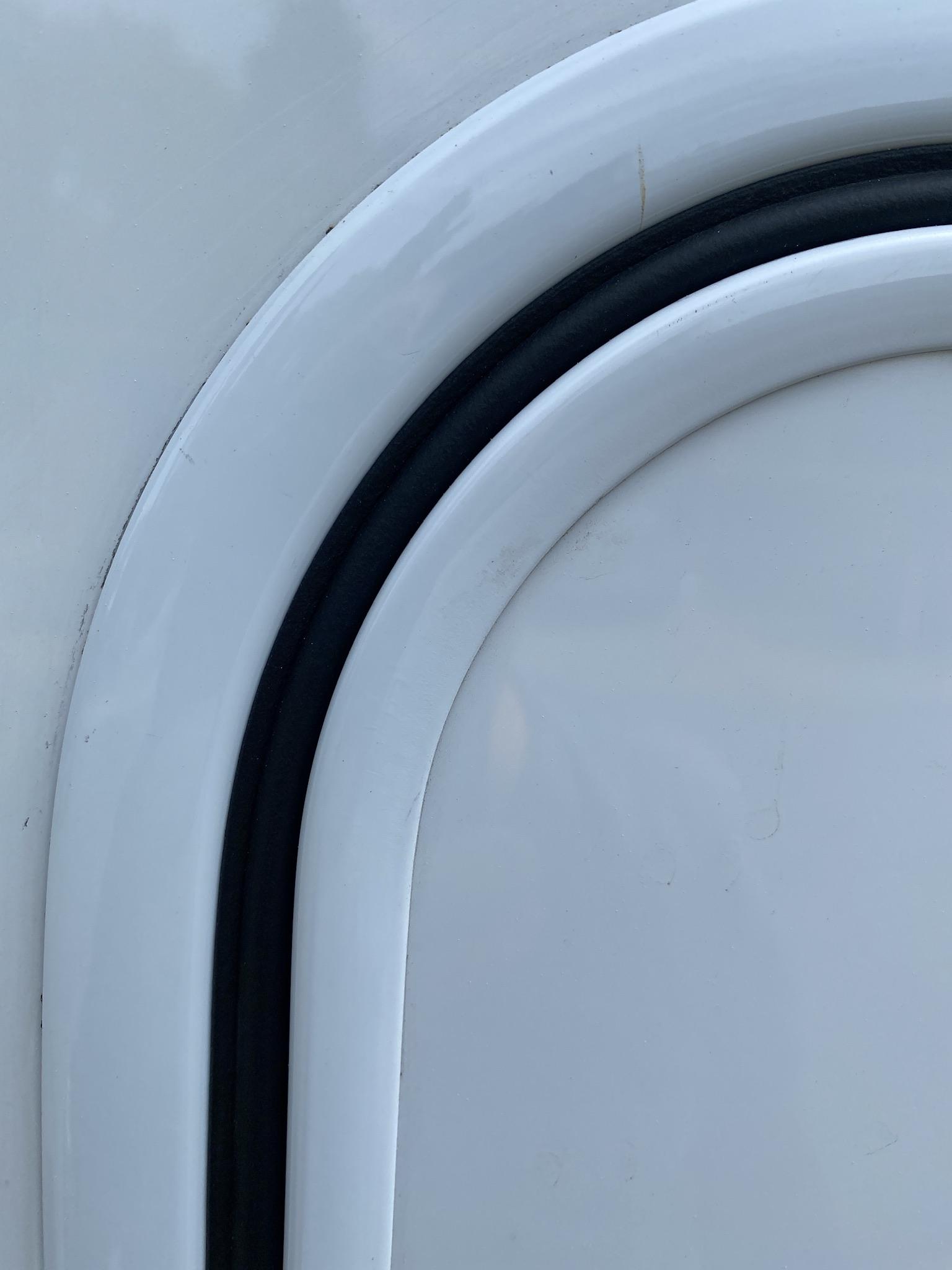

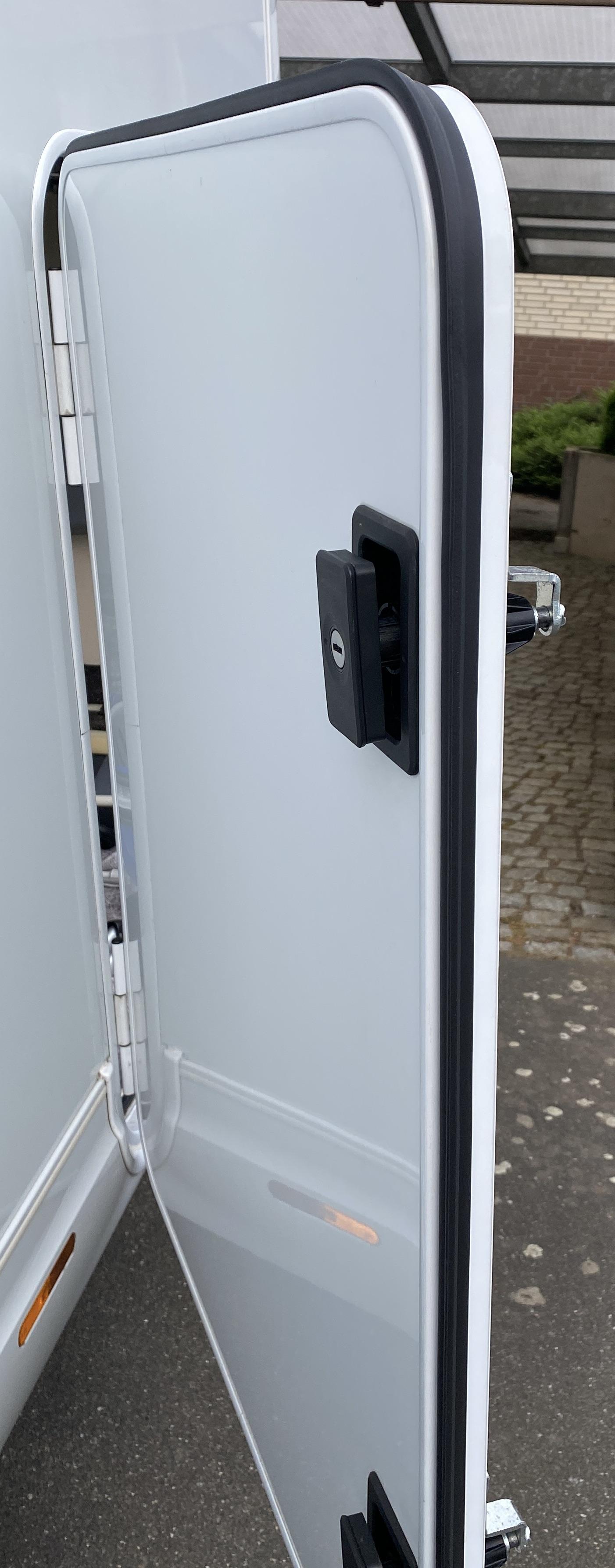

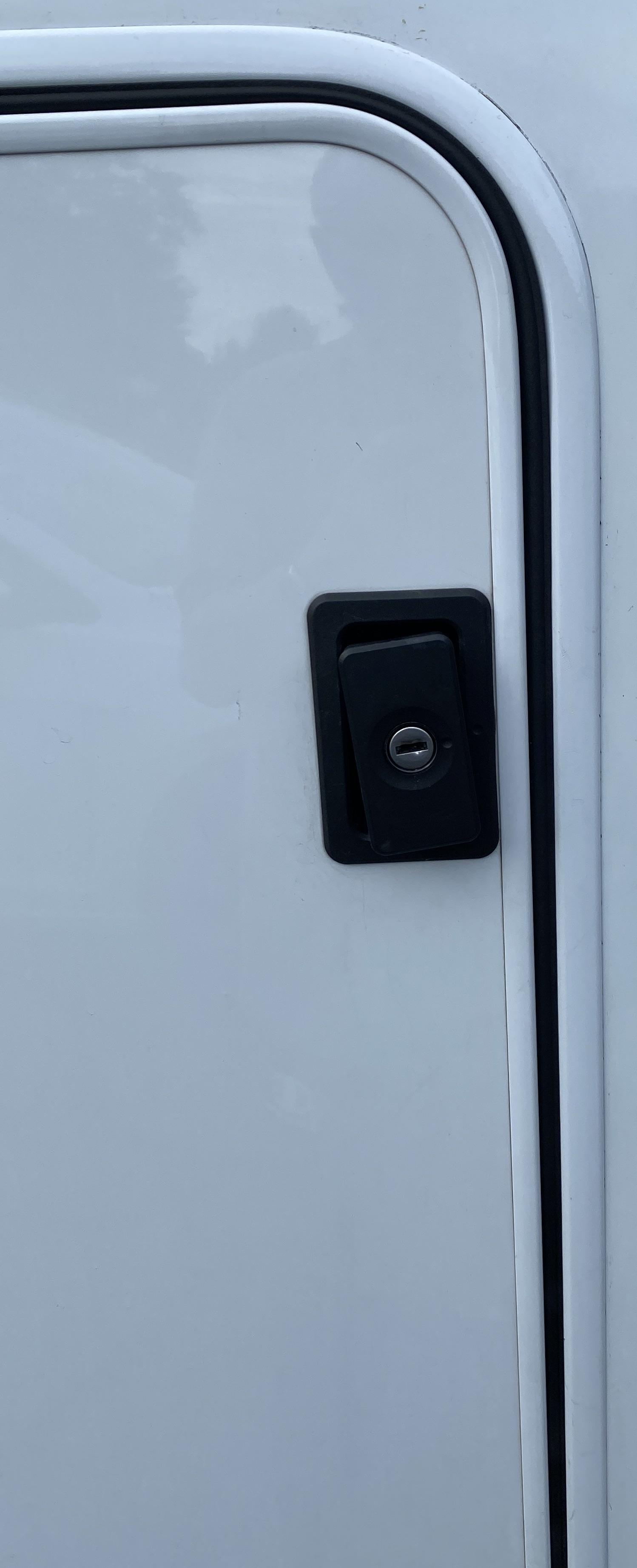

  • Moin Steuermann,
    Wenn ich gewusst hätte, daß das Thema Dichtung für die Türen auf so eine grosse Gegenliebe stößt, hätte ich das schon früher gepostet und direkt mit Link zur Dichtung.
    Na, so hat Kalle das dann für mich gemacht, ist ja, auch gut, Hauptsache die Info kommt überall rum.
    Das Gasfach hat ja sowieso die innenliegenden Dichtung, die es auch ordentlich abdichtet. Der Gas/Luftaustausch erfolgt über die Bodenöffnungen.
    Die jetzt zur Diskussion stehende schwallwasserdichtung hat halt "nur" den Vorteil, dass das Auto irgendwie vollständiger aussieht und die Klappenschächte sauber bleiben.
    Dafür hat man dann 14m zu je 7€ bezahlt und ca 3kg mehr Gewicht dabei.....
    kleine Korrektur. 14m werden nicht benötigt.
    Der Rest von Rainer hat für das Gasfach gereicht.
    Für die beiden Türen der Heckgarage haben 7m gereicht.
    Einfach nachmessen, sind bestimmt nicht alle Türen gleich;-)
    Gruß Kalle

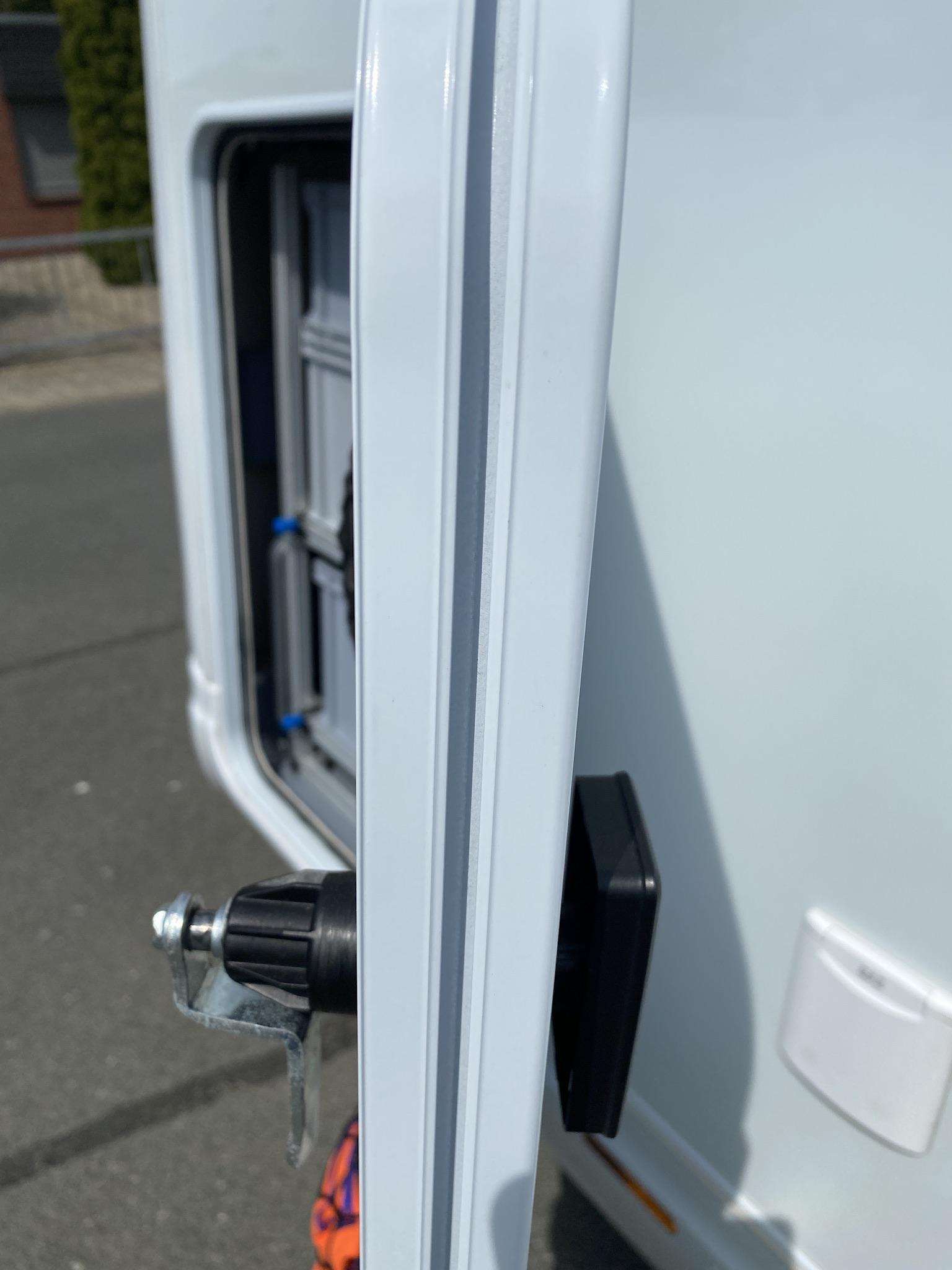

  • Kalle,
    bei mir war auch die Aufbautür abzudichten.
    Ich hatte 15m bestellt, nach Aufbautür, 2x Garage, 1x Gasfach hast du meinen verbliebenen Rest bekommen.
    Deine Aufbautür hat ne völlig andere Dichtung.
    Ich denke, ca 14m sind schon nötig bei allen Luken.

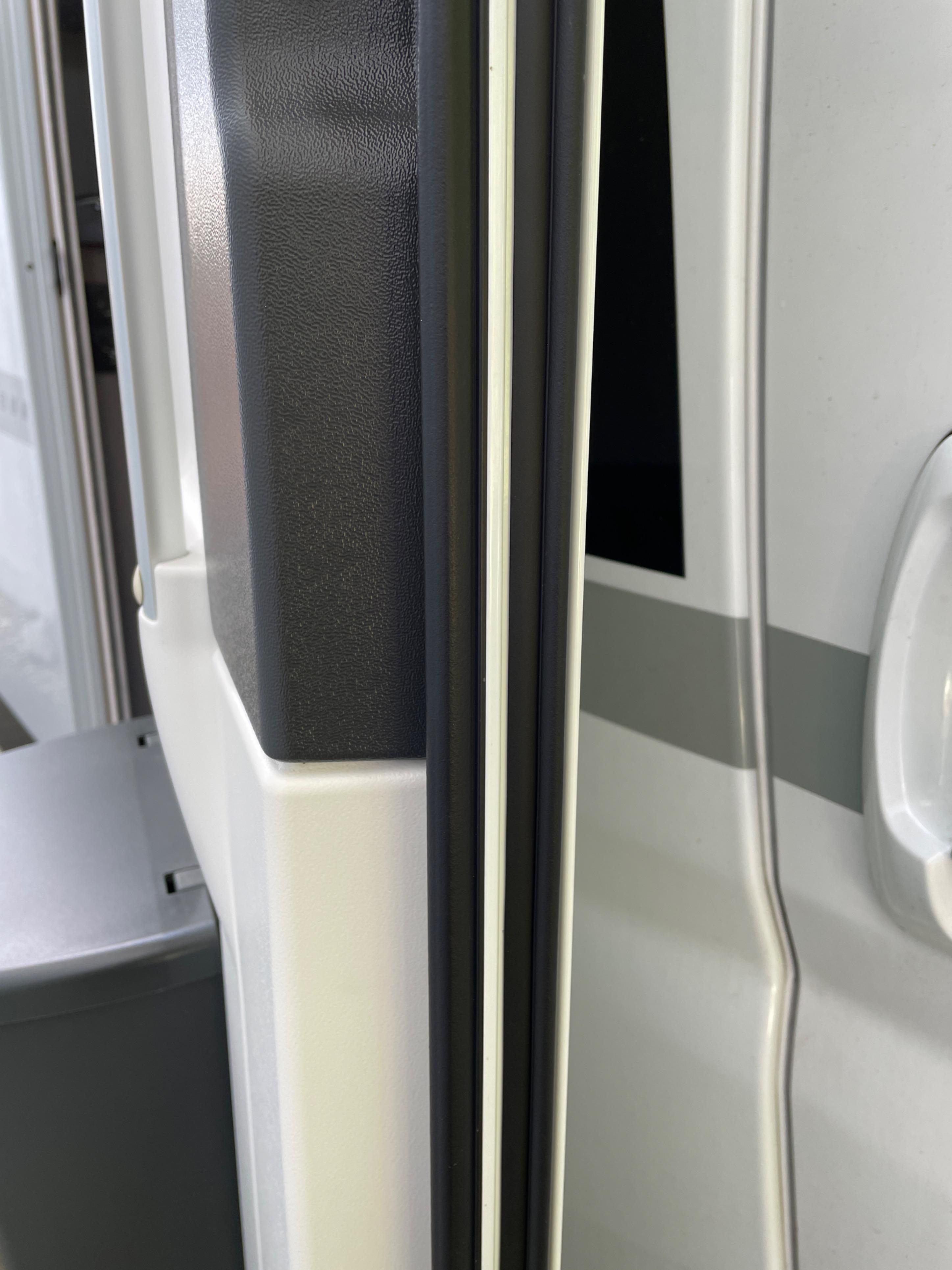

    hallo Rainer,
    welche Dichtung muss in die Aufbautür? Bei unserem On Tour Edition v65GQ ist in der Aufbautür nur eine Dichtung verbaut und gerade bei nasser Straße erhoffe ich mir eine zumindest geringfügige Geräuschminderung und evtl auch etwas weniger Wärmeverlust im Winter.
    Vorab schon vielen Dank für die Informationen
    Stefan
