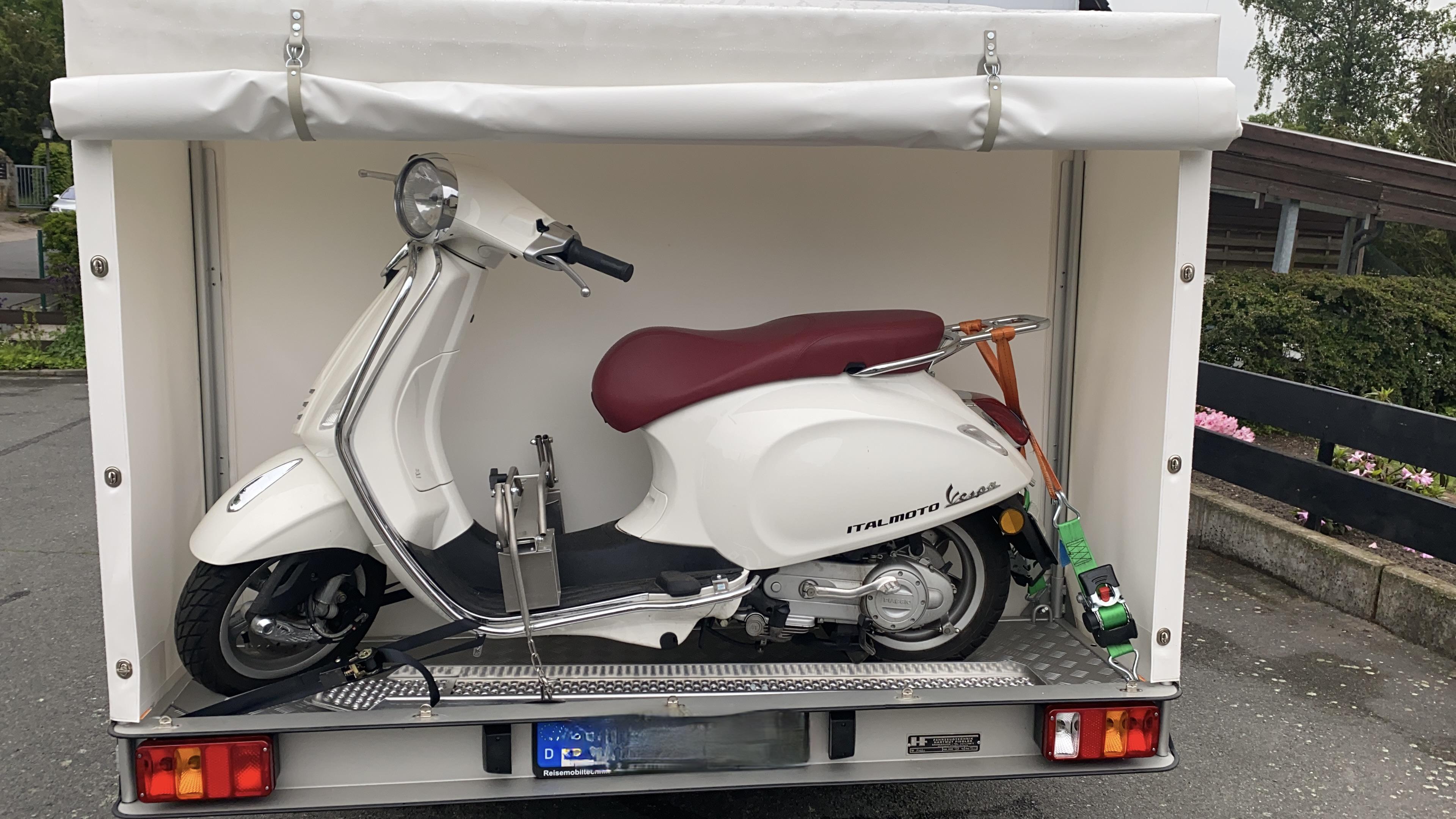

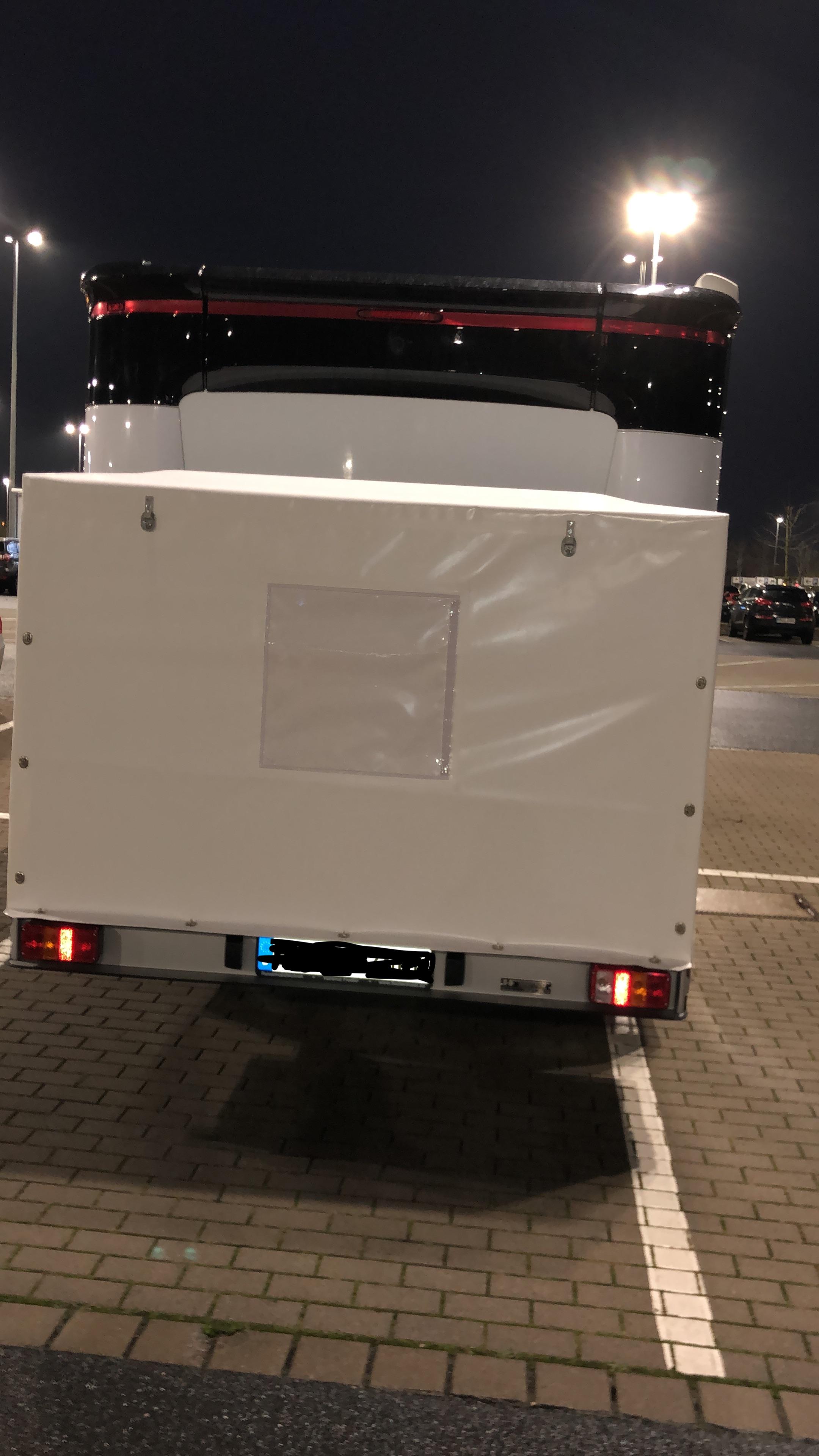

  • Hallo Jörg,

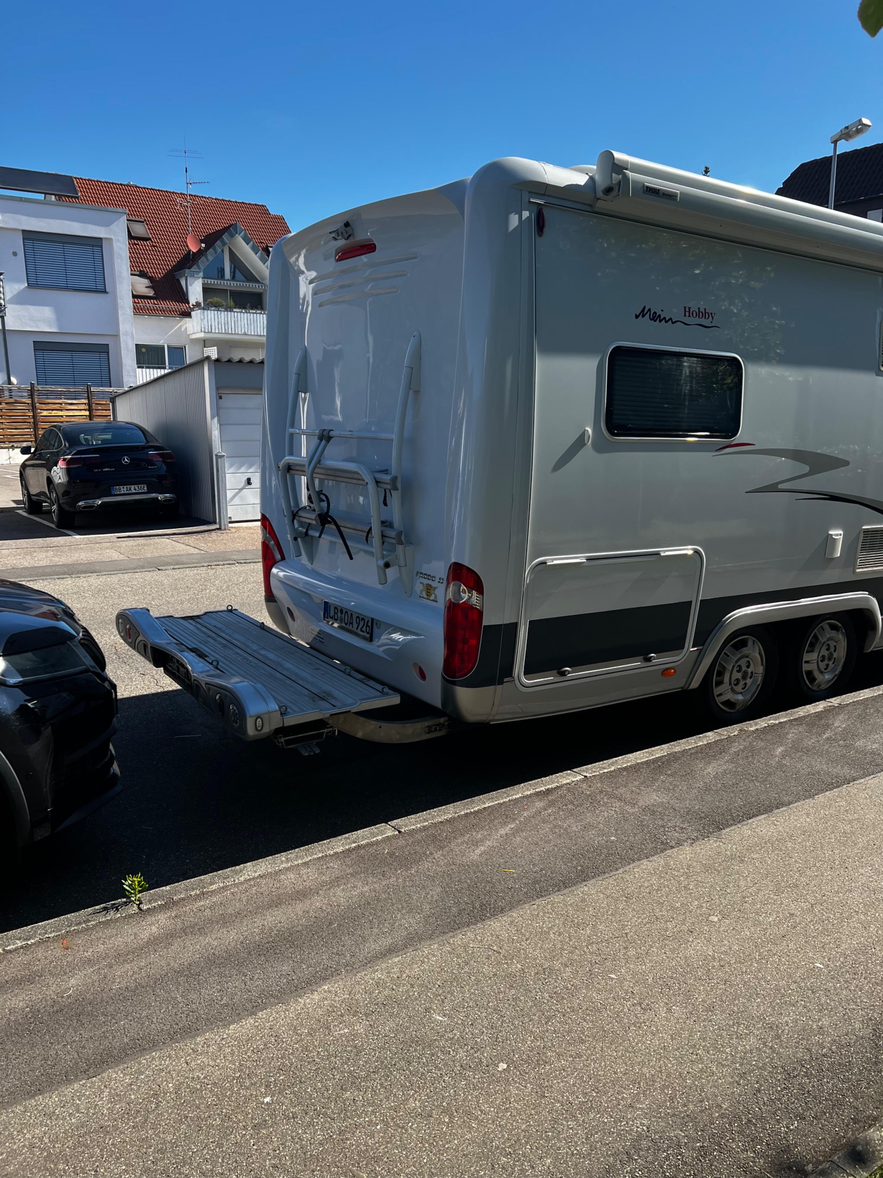

    wir haben unseren Rollerträger von Caravantechnik Dürrbaum in Bad Essen. Es ist schon der dritte, der an unseren Fahrzeugen die du unten im Anhang siehst montiert wurde.
    Träger ist relativ leicht und günstig. Wir würden wieder dort kaufen, vor allem weil die Leute dort sehr freundlich und hilfsbereit sind.
    LG, Richard

  • Nachtrag zum Gewicht:
    Unser Rollerträger plus Roller (125er mit 140kg) und 2 Klapp-ebikes in der Garage, dazu etwas Überlegung beim Beladen läßt uns die 3,5t nur geringfügig überschreiten.
    Häufig ist auch gar nicht das zul.GG das Problem sondern die Hinterachslast
    LG, Richard

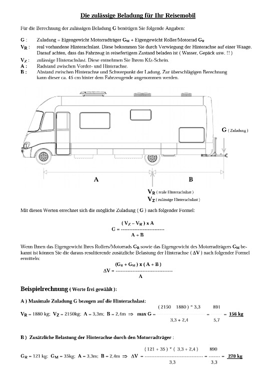

    Die maximale Zuladung des Trägers ist letztendlich kaum von Bedeutung, denn die meisten Wohnmobile können die Last gar nicht tragen.
    Wir haben einen Linnepe Smartport welcher theoretisch 200kg könnte, jedoch sind durch den Überhang und der maximalen Zuladung auf der HA nur 130kg möglich. Danach würde das Gewicht die maximale HA Last überschreiten. Und das sogar trotz unserer Doppelachse.
    Man sollte auch nicht vergessen, dass das Fahrverhalten extrem beeinflusst wird. Die VA wird entlastet, das Heck wird durch die Seitenbewegung und dem zusätzlichen Gewicht sehr instabil.
    Selbst wenn man sich noch im Grenzbereich der Zuladung befindet, kann das Fahren sehr unangenehm werden.
    Um das maximal mögliche Gewicht zu berechnen, nachfolgend das Dokument von Weih-tec.
    Bitte das Eigengewicht des Trägers bei der Berechnung nicht vergessen.
