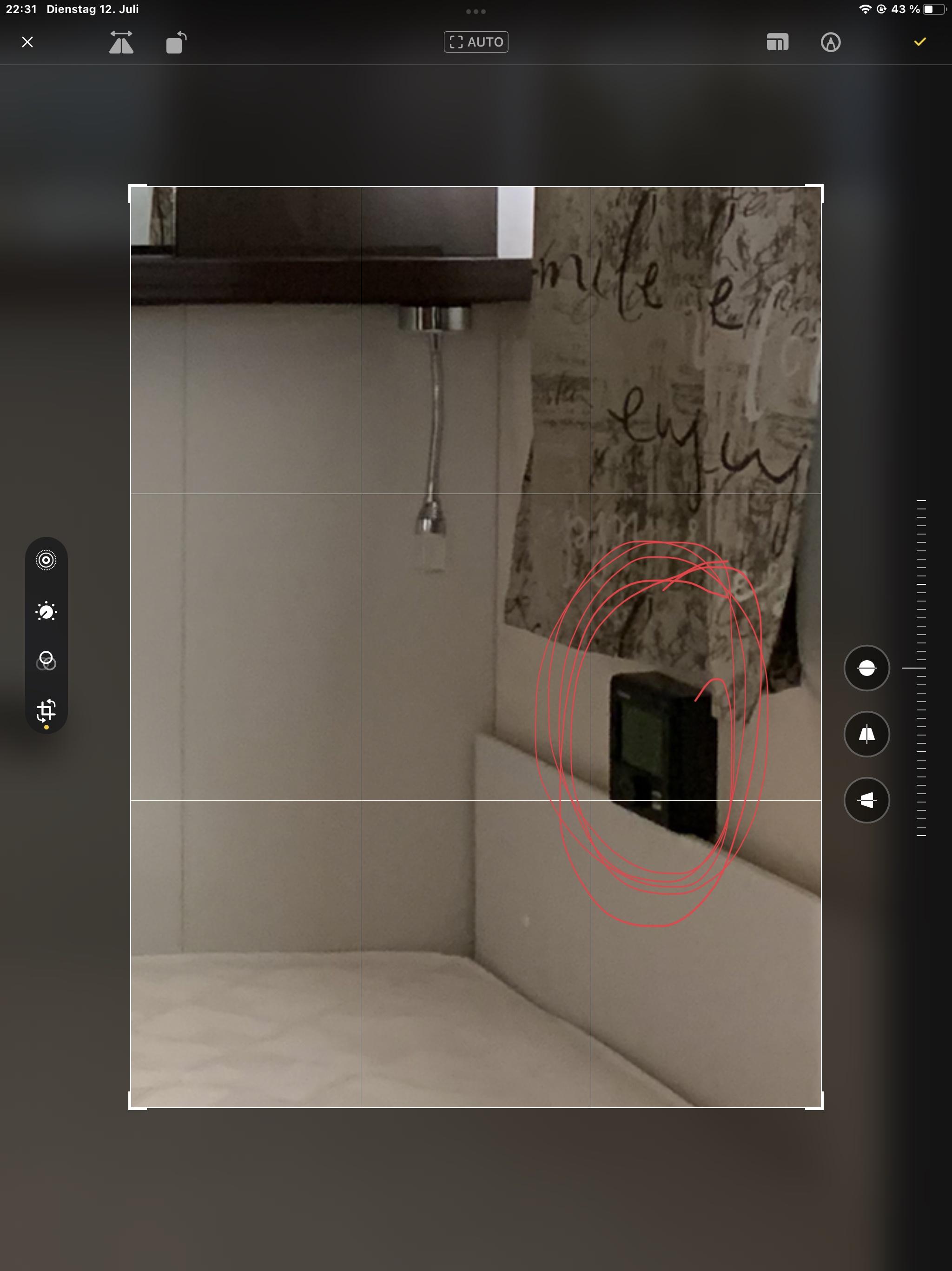

  • Moin in die Runde, weiß jemand ob man zwei CP plus Bedinteile an eine Truma 6 anschließen kann.
    ich würde gern auch von meiner Bettseite die Heizung steuern können.
