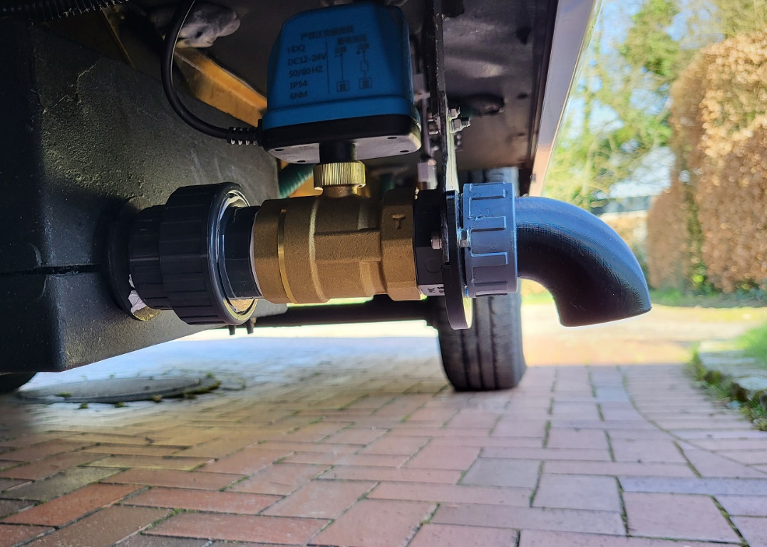

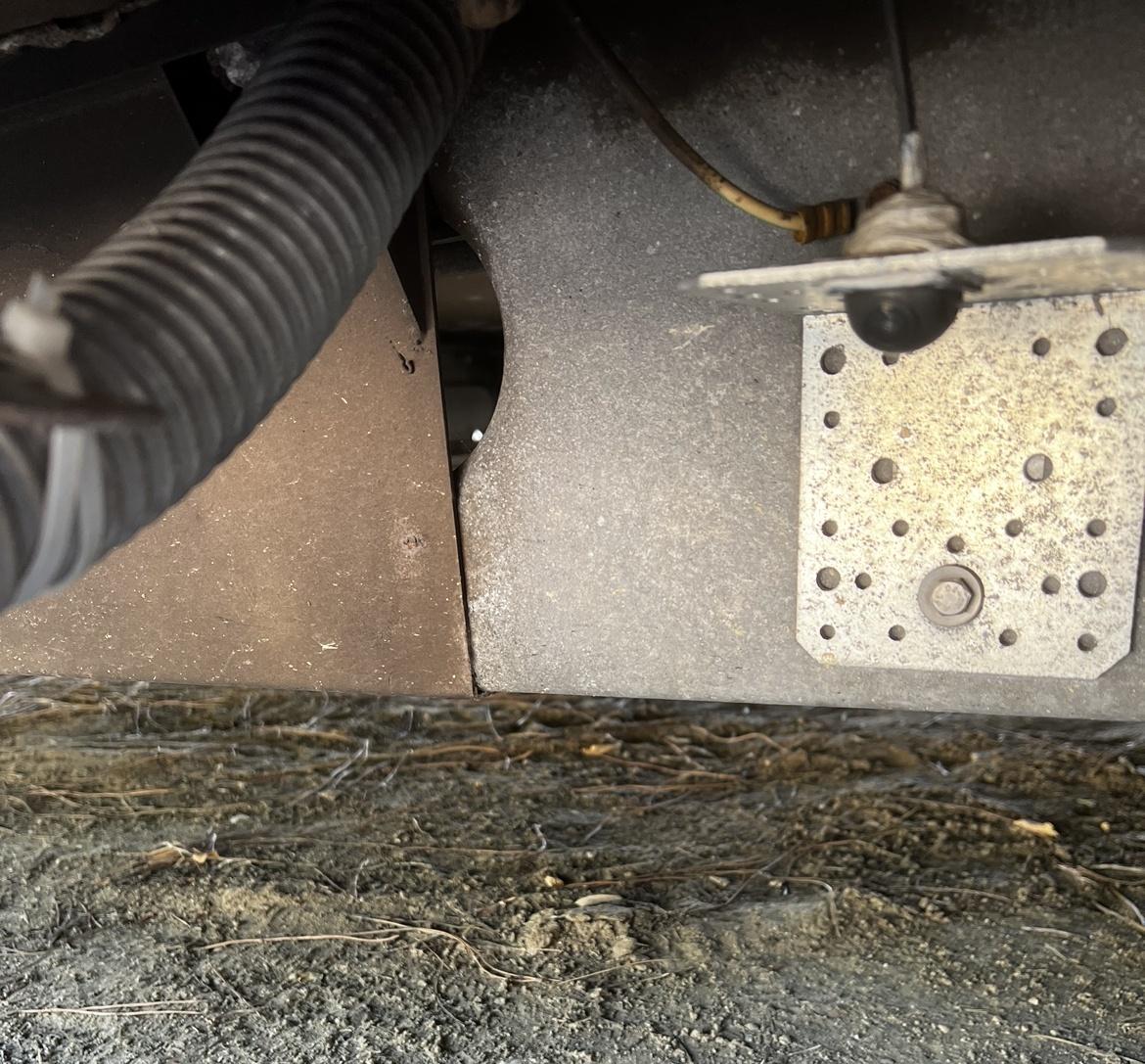

    so hier die versprochenen Bilder:
    Leider musste ich das Loch ein wenig vergrößern, aber Zinklack und Deka schützen.
    Anscheinend sieht es bei jedem anders aus.
    Damit ich das Ventil im Notfall auch manuell öffnen kann, habe ich es waagerecht angebaut. Mit dem kleinen blauen Rädchen kann man es per Hand öffnen. Sonst habe ich meinen Schalter. (Der mit der roten LED)

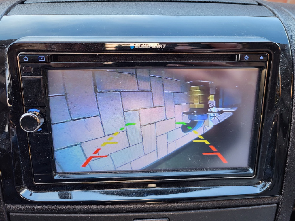

    Nachdem die Kamera heute kam, gleich installiert. Ich hab sie mit einem guten 3M Doppelklebeband befestigt
    Auf dem Zenec sieht es nun so aus.
    Zuerst habe ich mich über die Parklinien geärgert, dann aber gemerkt, gar nicht so dumm. die grüne Ecke zeigt genau unter den Auslass.
    Ach ja, ich werde mir noch für den Halter am Rohr ein Unterteil drucken, damit da nix runterfällt.

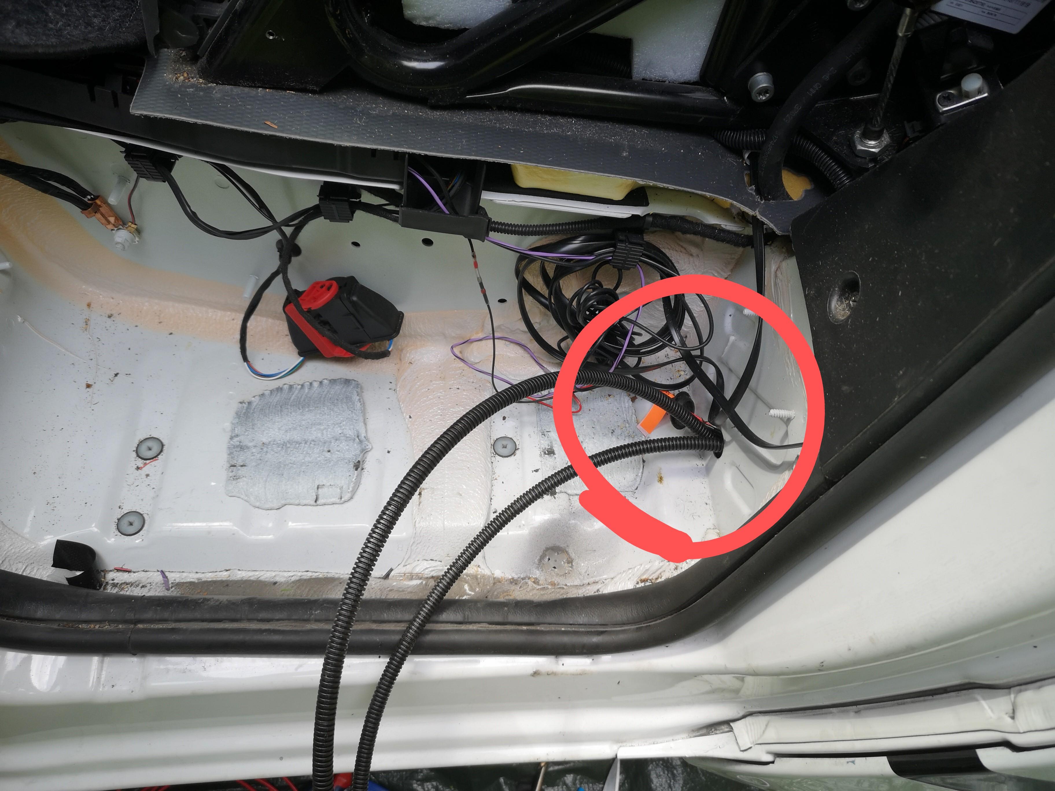

  • Habe kürzlich in einem youtube video gesehen, dass im Batteriekasten, oben in einer Ecke eine Öffnung sein soll. Habe allerdings noch nicht kontrolliert ob es stimmt.

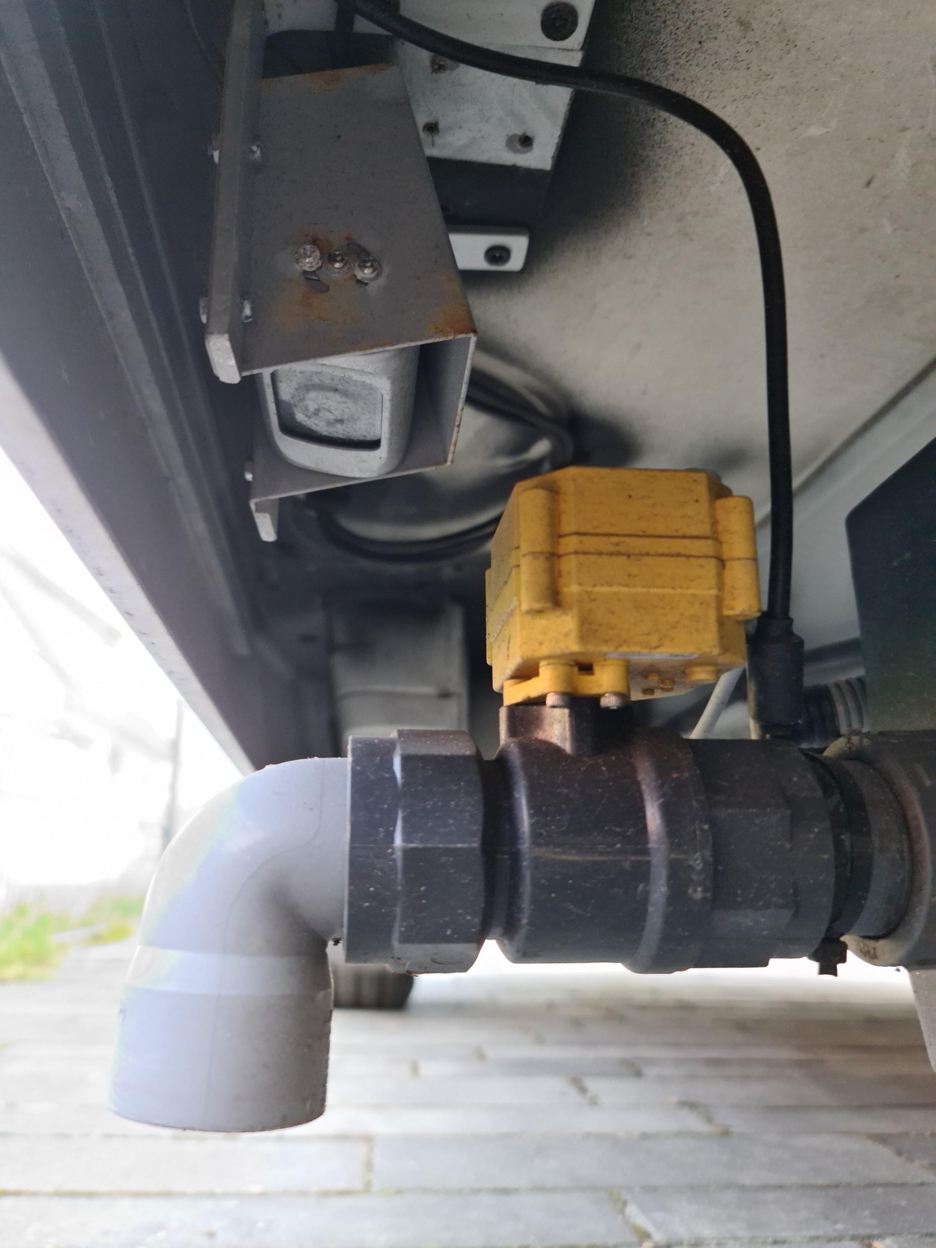

    hat schon mal jemand diesen elektrischen Kugelhahn bei einem Optima Ontour Edition eingebaut? Ich bin hier gerade am Verzweifeln, weil einfach nicht genug Platz da ist. Der Edition ist ja nur 2,16m breit und dementsprechend ist der Platz zwischen Abwassertank und der Außenkante bzw. der Halterung geringer, nämlich nur rund 15 cm. Ich habe die Verschraubungen jetzt soweit eingekürzt, dass der Hahn überhaupt erstmal dazwischen passt, aber Halterung und Auslass sind unterschiedlich hoch, sodass es nicht voreinander passt. Schief ansetzen geht bei der Verschraubung nicht. Wenn man mehr Platz hat, kann man das mir einem Schlauchstück ausgleichen, hier geht das leider nicht. Hat jemand eine gute Idee?
