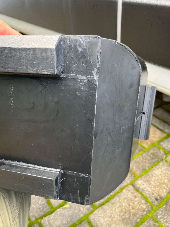

  • Mittlerweile ist die TTT verbaut und auch bereits auf Korsika getestet worden. Der Einbau war prinzipiell einfach, allerdings nicht ganz Plug'n play wie beschrieben.
    Der Reststoffbehälter ist zwar prinzipiell auf die Größe des originalen Tanks angepasst, aber der Anschlag musste geändert werden, da der Tank sonst nicht bis Anschlag eingeschoben werden konnte.

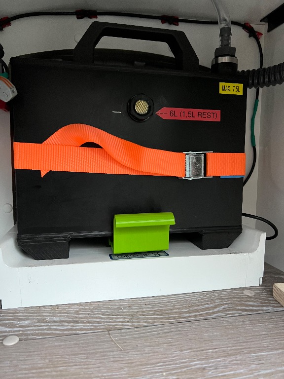

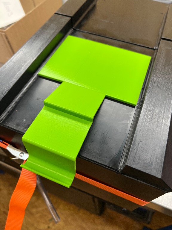

    Eine Verriegelung ist vom Hersteller bisher auch nicht vorgesehen, also musste mir der 3D-Drucker eine ausspucken.

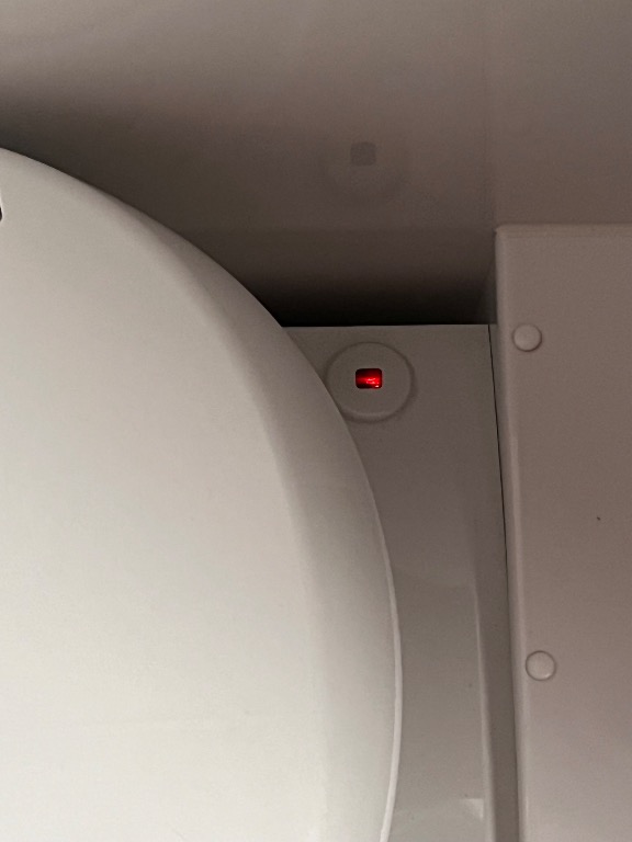

    Auch die Füllstandsanzeige am Tank ist recht sinnfrei, da man dazu immer das Kassettenfach öffnen muss. Also habe ich mir einen Sensor gekauft, eine Halterung gedruckt und diesen so platziert, dass man die LED von oben über das originale Füllstandsfenster der Thetford sehen kann.

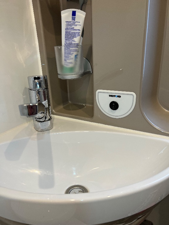

    Für die SOG-Ansteuerung habe ich eine originale Abdeckplatte des Spültasters verwendet und dort den Schalter installiert, welcher entweder Dauerbetrieb oder Timer (max. ca. 25min) ermöglicht.
    Bisher positive Erfahrungen, der Urintank fasst 7,5 L und musste bei uns etwas aller 2,5 Tage geleert werden. Ist aber unproblematisch, da getrennt vom Feststofftank.

    Sensor ist dieser hier: https://www.amazon.de/gp/produ…tle_o00_s00?ie=UTF8&psc=1
    Die stl-Dateien findest du im Anhang.
    Wie schon geschrieben, ich musste die Kassette noch etwas anpassen.

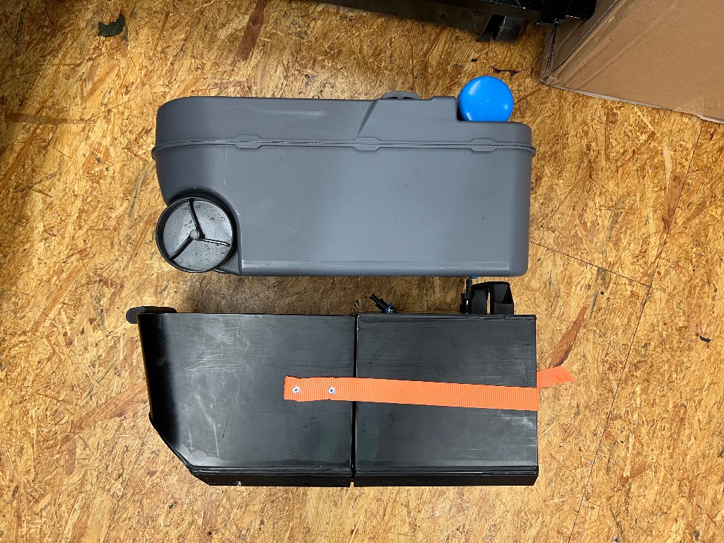

  • So, seit gestern wird in die neue "Schüssel" gezielt. Arwinger hat mir den aktuellen Umbausatz geschickt und bekommt im Austausch (und Aufpreis) die "alten" Teile zurück. Diese waren jetzt ½ Jahr (etwa 40 Camper-Tage) in Benutzung. Was kann ich bisher feststellen: Der Urinschlauch ist bereits ziemlich ausgehärtet, der Verschlussstopfen für den Anschluss des Urinschlauches bzw. die Anschlusskupplung zum Urintank funktioniert ziemlich schwergängig - den Kunststoffstöpsel bekomme ich manchmal nur äußerst schwer entfernt. Nun habe ich aber Neuteile
    Die neuen Tanks sind jetzt nicht mehr aufwändig aus Einzelteilen gefertigt, sondern gegossen(gezogen?). Der Griff am Urintank ist jetzt eingelassen, das erleichtert die Entnahme des Tanks aus dem Fach. Wenn ich richtig gemessen habe, ist er auch knapp 1 L größer. Eine Halterung/ Verriegelung gibt es noch nicht. Ich habe die vom alten Tank verwendet, passt aber nur, wenn man mit Heißluftfön nachhilft, da muss nochmal einen neue gedruckt werden. Der Verschluss ist jetzt mit einer Entlüftung versehen und es muss kein Schlauch mehr aufgesteckt werden, die Entleerung geht einfacher.
    Die neue "Bowl" ist - insbesondere für die Camper-Ladys - komfortabler geschnitten, das Urinauffangbecken ist deutlich größer.
