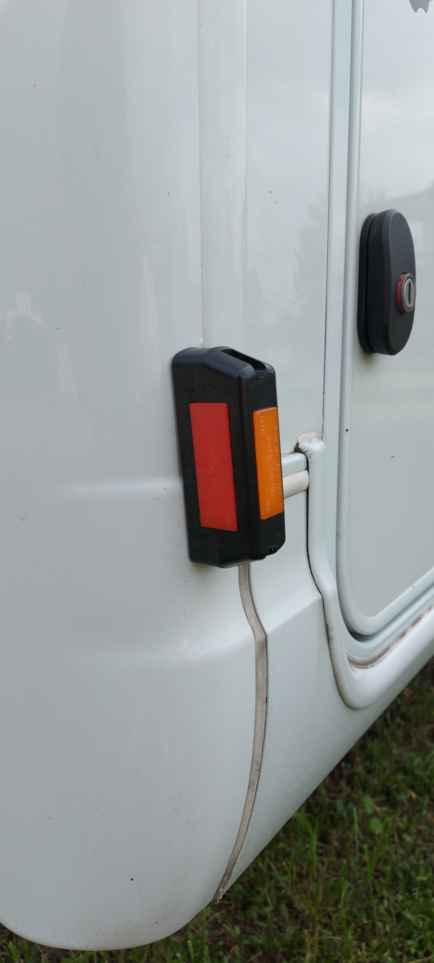

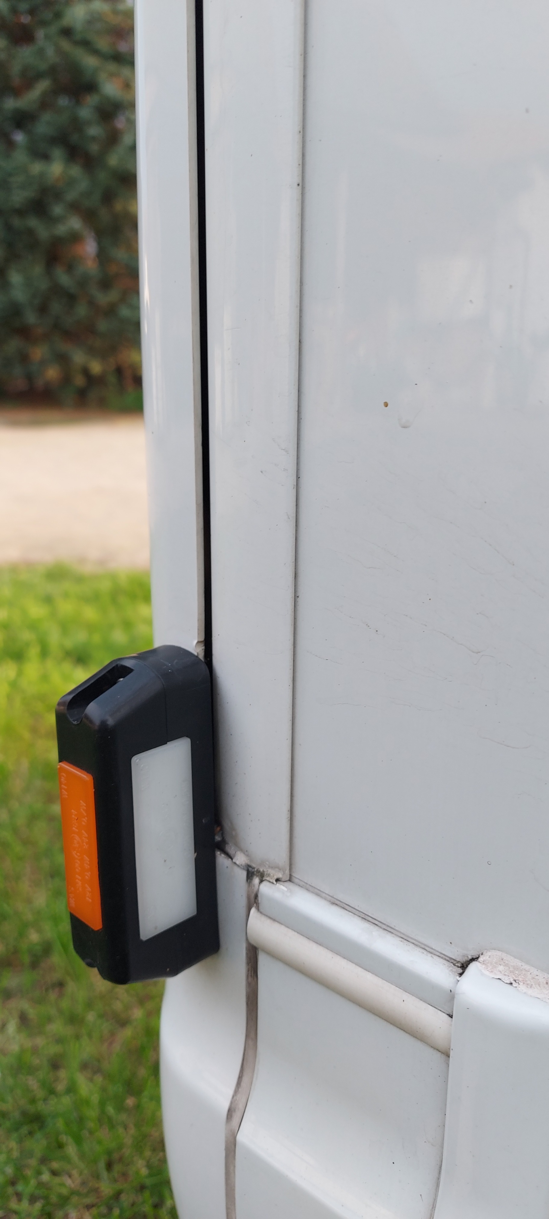

Moin, ich habe meine auch in der Rückleuchtenträgerwand angeschraubt. Hatte erst lange mit Gummiarm, da ist mir auf der rechten Seite Wasser in die LED reingelaufen, dann ging sie mal und dann wieder nicht. Wir haben uns kleine LED umrisleuchten vom Autohof Berg geholt (A9 Frankenwald) und gegen die alten ausgetauscht, sieht erheblich besser aus.

Moin, ein Detailfoto kann ich dir erst am Wochenende schicken. Ich habe sie an der Heckschürze angeschraubt, da bin ich ja nicht im Aufbau.
Ich hoffe, wenn du das Bild größer ziehst, kannst du was erkennen.
Gruß Stephan
Musste das Bild schnell bearbeiten. Hoffentlich kannst du etwas erkennen, wenn nicht, dann kann ich erst am Wochenende dir welche schicken.
Gruß Stephan
Moin, schau mal. Ich habe gerade ein paar Bilder für dich gemacht.
