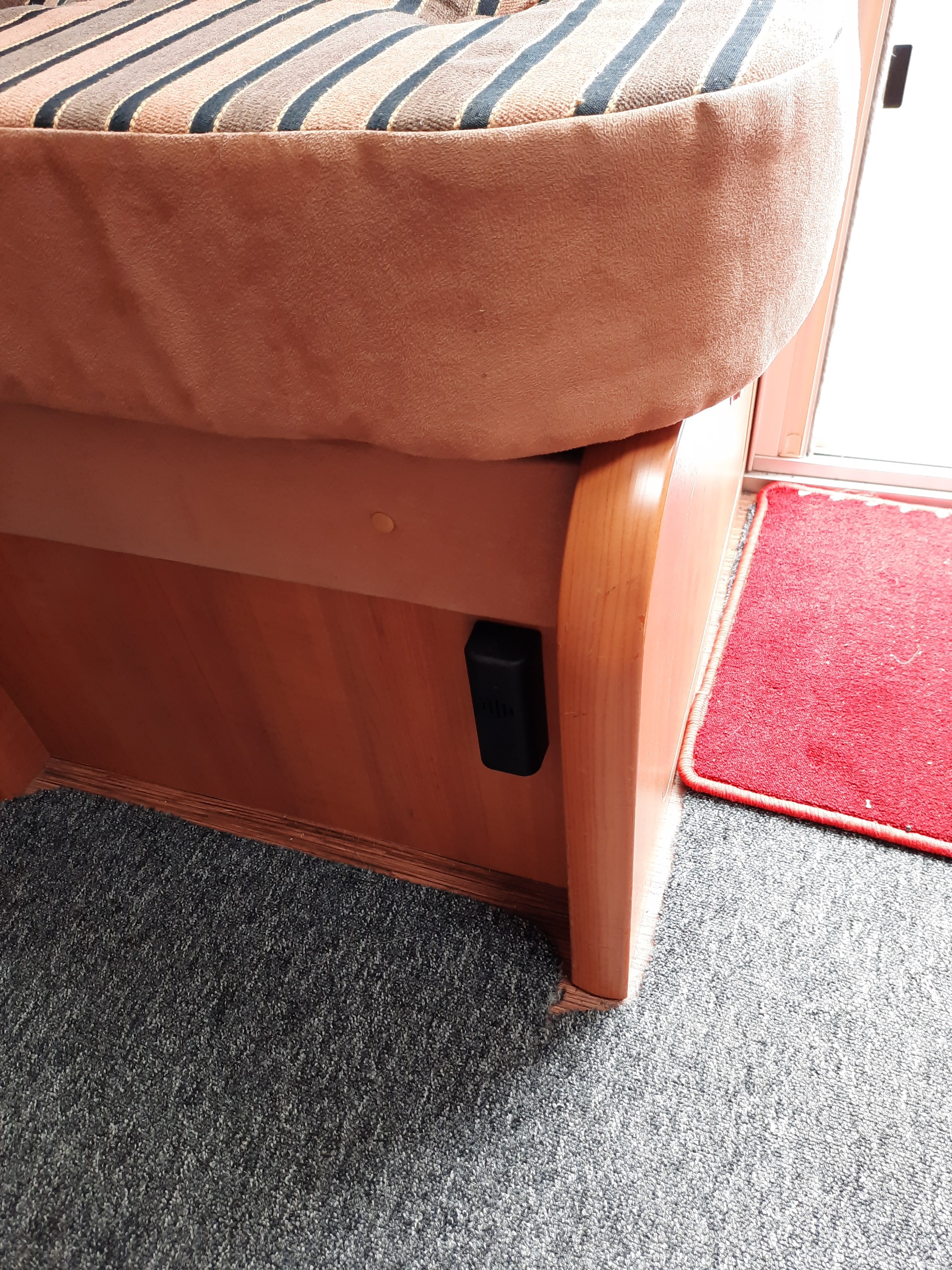

    2. Am Sitz gleich rechts vom Einstieg befindet sich ein kleines Kästchen. Unter dem Kästchen ist ein kleiner Knopf. Wenn man diesen drückt, leuchtet ein Lämpchen. Ansonsten passiert (sichtbar) nichts. Hat jemand eine Ahnung, was das sein könnte?

    Dieses schwarze Teil mit dem Schalter und Lämpchen können ein Gaswarner sein. Schalt es mal ein und sprüh mit einem Deodorant in der Nähe herum, vielleicht nicht direkt drauf. Und halte den Fahrzeugschlüssel parat, um den Alarm wieder zu deaktivieren.
    Peter
    die Schwarze Kiste ist ein Gaswarner, sieht bei mir genauso aus, habe es nur ums Eck an der Tür.

    ich hab Ihn ausgeschaltet, weil ich letztes Jahr laufend Fehlalarme hatte. Trotz Handveriegelung der Türen, kam öfters mal ein Alarm, obwohl nix aktiviert war. Der Gaswarner ist immer am Strom, die Alarmanlage nur an wenn über die Zentralverriegelung verschlossen wird.
    Bei mir : Zentralveriegeung = alle Türen und Fenster Knopf am Armaturenbrett = alles ohne Seitentür !!
    Da kann "Mann" mal nachts raus zum pinkeln. Die Fehlalarme haben sich seit Tausch der Batterien in den Sensoren, erledigt...
