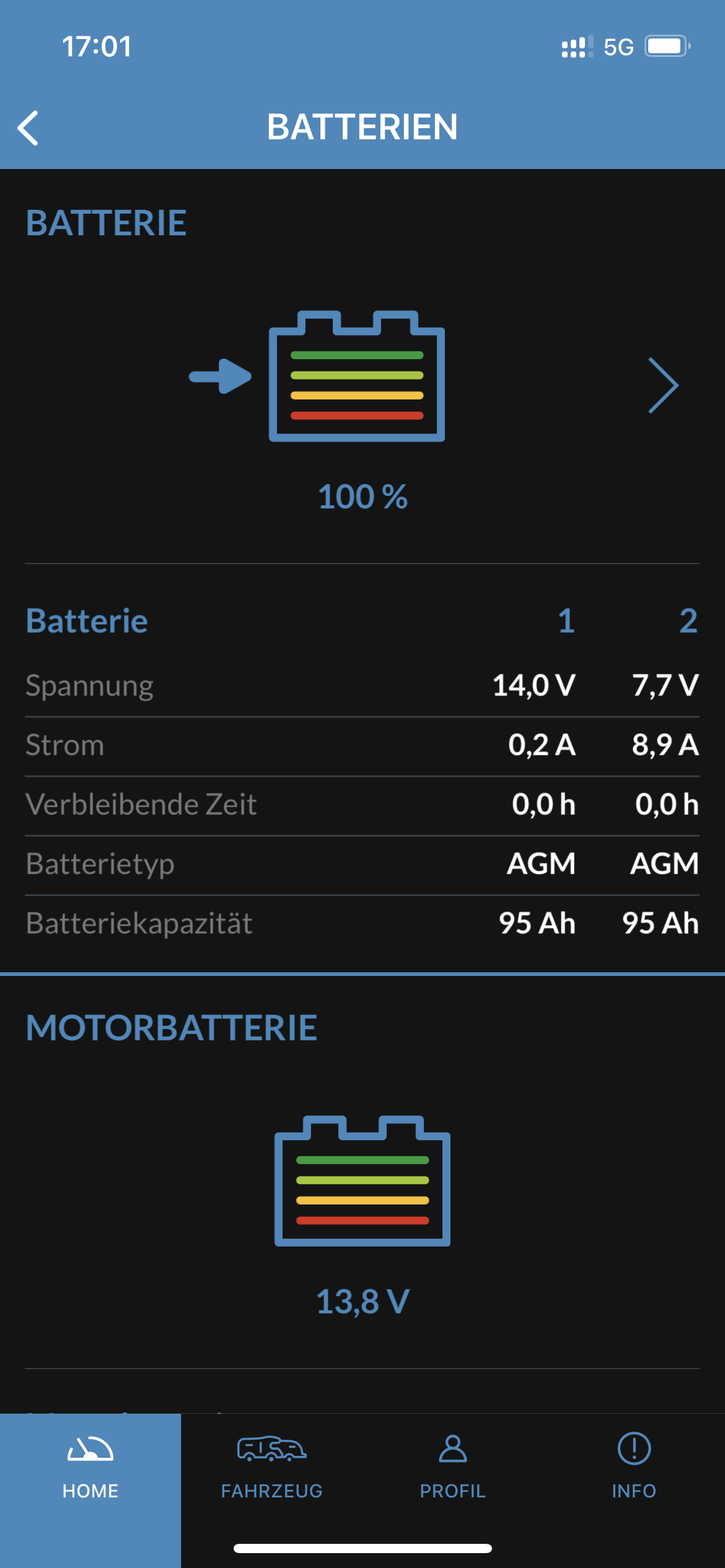

    Leider habe ich, aufgrund von Unwissenheit, vergessen meinen Optima T65 HKM mit 2 Aufbaubatterien ans Stromnetz zu hängen!
    Nach 48 Stunden Landstrom, 24 Stunden nach Laufenlassen des Motors ( 30min ) zeigen meine Batterien folgende Werte an.
    Sind die irgendwie noch zu retten?
    mfg Mike

    Motorbatt. und Batt.1 sind ja der Anzeige nach i.O. Die Anzeige von Batt.2 passt nach meiner Erfahrung nicht plausibel zu 1. Mach doch mal das ganze Auto komplett stromlos (Natoknochen, Solar abdecken etc.), warte etwa 10 min. und gib dann alles wieder frei. Jetzt sollte alles wieder neu hochfahren, auch das Display. Dann könnten vielleicht plausiblere Werte zu sehen sein. Ist aber nur ein Versuch!
    Ansonsten Batt.2 komplett trennen, LL-Spannung messen und dann extern belasten. Das wäre dann die genauere Methode.

    die AGM's sind normaler Weise parallel geschaltet. D.h. die Anzeige Batt 1 zu Batt 2 dürfte eigentlich nicht wesentlich abweichen da sich Batt 2 den Strom von Batt1 nimmt bist beide ausgeglichen sind. Ich würde also auf eine defekte Sicherung tippen.
    LG Kurt

    ....Ich würde also auf eine defekte Sicherung tippen.
    Zur Ergänzung:
    Hobby verbaut für die Messung der Batteriespannungen IBS-Shunts von Hella; diese sind jeweils an einem Batteriepol aufgeschraubt. Die Leitungen der Shunt(s) haben selber auch einen Halter für eine Kfz-Sicherung. In der "Biete"-Rubrik wird gerade einer angeboten; dort gibt's auch Bilder dazu.
    Im WoMo sind häufig fliegende Sicherungen verbaut. Mein Hobby-Händler hat auch keinen Überblick mehr, wo im Optima welcher Kabelsalat vorliegt....
