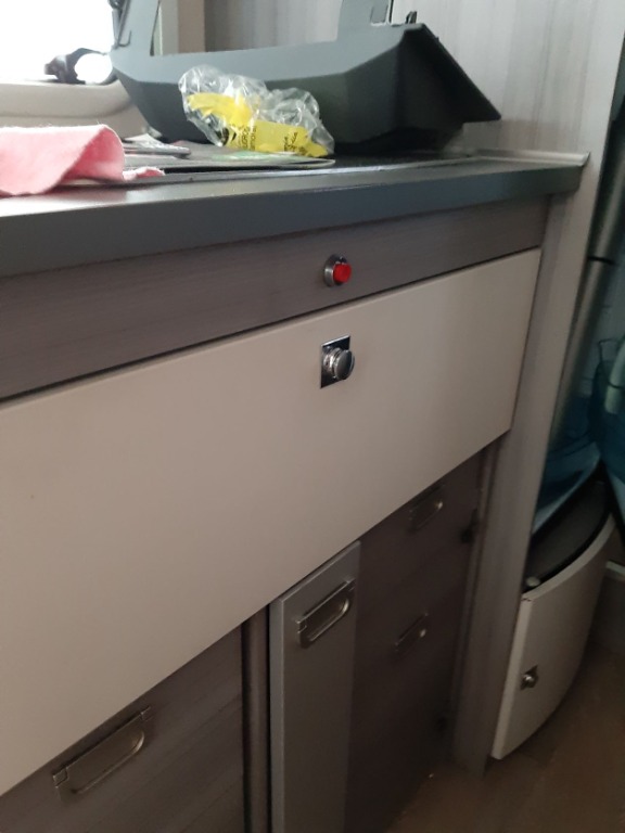

  • Grüße an alle.
    Eines Tages fand ich Rost an einem Korkenzieher, der unten in der Besteckschublade lag.
    Ich habe die Position des Druckknopfes geändert.
    Feuchtigkeitssperre am Dometic Druckknopf.
    Das morgige Foto...
    MariaD & Cargol

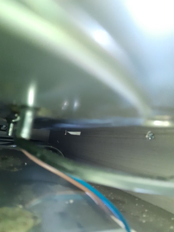

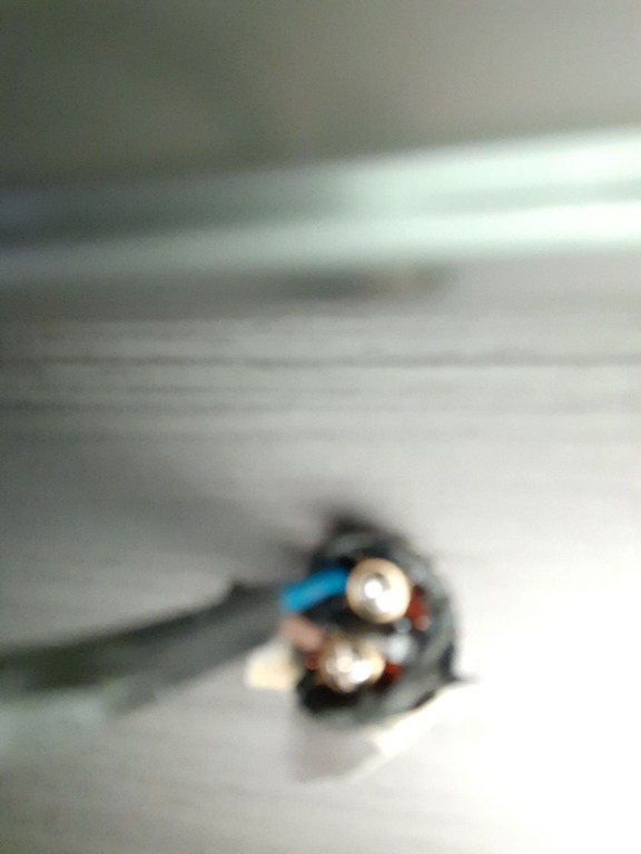

  • Hallo noch mal.
    Wahl des Standorts zwischen Herd und Besteckschublade.
    Trennen Sie die Drähte des alten Druckknopfes und führen Sie sie in den Korridor.
    Ein runder Druckknopf vereinfacht die Arbeit. Mit Silikon befestigen.
    Und die feuchtigkeitsbeständige Dichtung am Dometic Druckknopf.
    Zum Wohl...
    MariaD & Cargol
