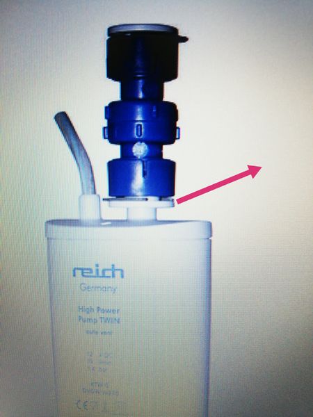

  • [object Object] Guten Morgen, ich wollte gestern die Tandempumpe ausbauen.
    Leider bekomme ich das nicht hin.
    Ich habe den Sicheungsring gezogen und wollte die Pumpe dann abzuziehen, aber ich bekomme sie nicht runter.
    Was mache ich falsch?
    Heben klappt auch nicht.
    Habe ich irgendwas vergessen oder bin ich zu ängstlich beim krafteinsatz.
    Optima Ontour A60 gf.
    wenn der Sicherungsring bzw. Halbring gezogen wurde, kann man die nun freigewordene Nut, Eindrücken (mit Sicherungsring wäre dies nicht möglich). Beim Eindrücken öffnet sich die innenliegende Kralle, die entweder auf dem Hals der Pumpe sitzt, oder auf der anderen Seite, auf dem Wasserschlauch. Diese lassen sich bei eingedrückter Haltung dann herausziehen.
    Das was!
    LG Teo
  • Guten Abend,
    dort wo du das graue Sicherungsteil herausgezogen hast, ist eine weisse Scheibe darunter zu sehen, diese kannst du jetzt nach oben drücken in Richtung des blauen Teils. Dadurch öffnen sich innen Metallkrallen, die Pumpe festhalten. Du darfst ruhig etwas kräftig nach oben drücken und wenn möglich die Pumpe schräg nach unten abziehen. Ist ein bisschen fummelig, aber wenn du es einmal hinbekommen hast, dann klappt es immer wieder.
    Grüße Mario

    Ich habe sie heute ausgebaut. War auch für mich eine ziemliche Fummelei. Lag wohl auch an den Temperaturen und klammen Fingern. Ich habe, nachdem ich wie oben beschrieben nicht weitergekommen bin, erstmal den Uniquick oberhalb des Rückschlagventils gelöst. So konnte ich die Pumpe aus dem Wassertank nehmen. Man kann dann mit einem kleinen Werkzeug oder, wie ich, mit dem Griff des Teelöffel die weiße Scheibe leicht nach oben drücken und schon kann man bequem die Pumpe abziehen.
    So einfach ließ sich die weiße Scheibe nämlich nicht hochdrücken, um den Sicherungsring zu öffnen.

    habe notgedrungenerweise die Tauchpumpe in den letzten Tagen und bei den aktuellen Temperaturen öfter ausbauen müssen.
    Nach entfernen der grauen sicherungsklammer nur den Ring runterdrücken und schon kannst du das schlauchstück aus der Pumpe rausziehen. Da dieses in der Pumpe in einer Kralle sitzt, etwas feste ziehen. Dabei die Pumpe etwas gegen den Schlauch verdrehen.
    Et voila!

    vielen Dank für die Nachricht. Bei meiner Pumpe hatten sich die Widerhaken so im Anschluss der Pumpe verhakt, dass ich den Verschluss erst (mit Gewaltanwendung) aufbekommen habe, nachdem ich die Pumpe mit samt Zuleitung ausgebaut hatte. Da braucht man echt Gynäkologenfinger 😜
    Jetzt hat es geklappt und es ist wieder alles bestens.

  • Also, so mache ich es immer:
    -Pumpe abklemmen.
    - Von diesem Schnellverschluss den oberen, grauen Sicherungsring seitlich rausziehen. Der in dem die starre Wasserleitung steckt.
    - Hand in die hintere Wartungsöffnung stecken und die starre Wasserleitung mit der Hand umschließen.
    - Mit Daumen und Zeigefinger vor den Schnellverschluss drucken und die Pumpe mit Kraft nach unten drücken.
    -Der Schnellverschluss ansich bleibt mit der einen Seite auf der Pumpe stecken.
    -Kabel aus dem Loch ziehen und die Pumpe herausnehmen.
    -Fertig 😉
