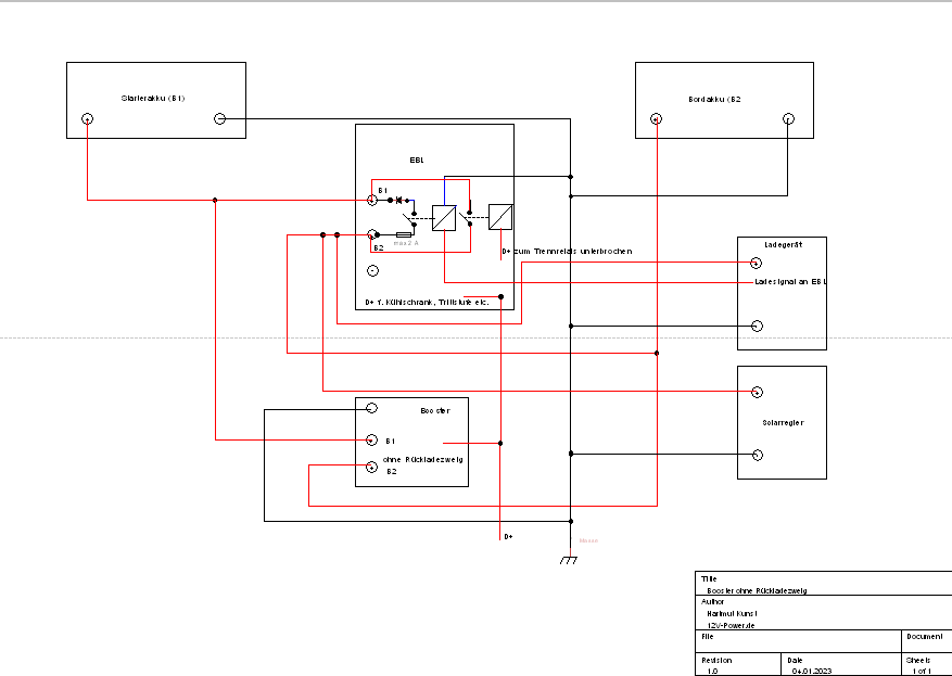

  • Moin Kurt,
    ich komme auf ähnliche Resulate, hatte allerdings nur anfangs mit einer nennenswerten Spannungsdifferenz gerechnet, weil sich diese Spannungen ja ausgleichen sollten und bei ungefähr 0,25A, die vom Starterakku ins Fahrzeug fließen (war meine Annahme) sollte bei angeschlossenem Widerstand derselbe Strom vom Aufbauakku in den Starterakku fließen, zuzüglich des Verlustes durch den Widerstand.
    Egal, am Ende kommt in etwa das gleiche dabei heraus.
    Zu bedenken möchte ich dabei noch geben, dass diese Schaltung, so wie sie ist, in beide Richtungen arbeitet. D.h., wenn die Lima kräftig lädt, kann ich auch durchaus eine höhere Spannung an der Starterbatterie haben und dann fließen ganz sicher mehr, als 2 A durch diese dünne Leitung in Richtung Aufbauakku.
    Deshalb würde ich empfehlen, anstelle einer normalen Sicherung, eine Sicherung mit integrierter Diode zu wählen.
    Damit verhindert man dann das diese Schaltung dem Booster Konkurrenz macht .
    Dann kann man sich auch das manuelle Trennen vor dem Motorstart sparen, was man ohnehin früher oder später mal vergisst
