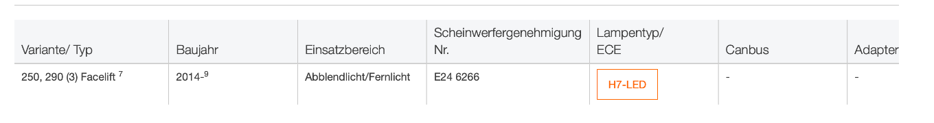

    nur ist das so nicht richtig,
    die Nightbreaker sind je nach Fahrzeug auch für das Fernlicht zugelassen.
    Für die aktuellen Jumper ab 2014 trifft das jedenfalls zu
    Hier der Link zu der Kompatibilitätsliste:
    https://www.osram.de/am/night-breaker-led/index.jsp#null
    Gruß Thomas & Angelika
  • Moin Harald,
    Das trifft auf die LED von Philips zu.
    Die Osram Night breaker sind zugelassen für Abblend- und Fernlicht.
    Ganz sicher!
