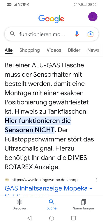

  • Sollte das mit 'ner Tank flasche funktionieren, es würde mich wundern. Der Füllstop schwebt mittig über dem Flaschen Boden und somit auch im Messbereich.
    Aber, ich kenn es nicht aus eigener Erfahrung. Was Tante "G" dazu sagt, siehe Bild
    LG aus Essen. Lothar

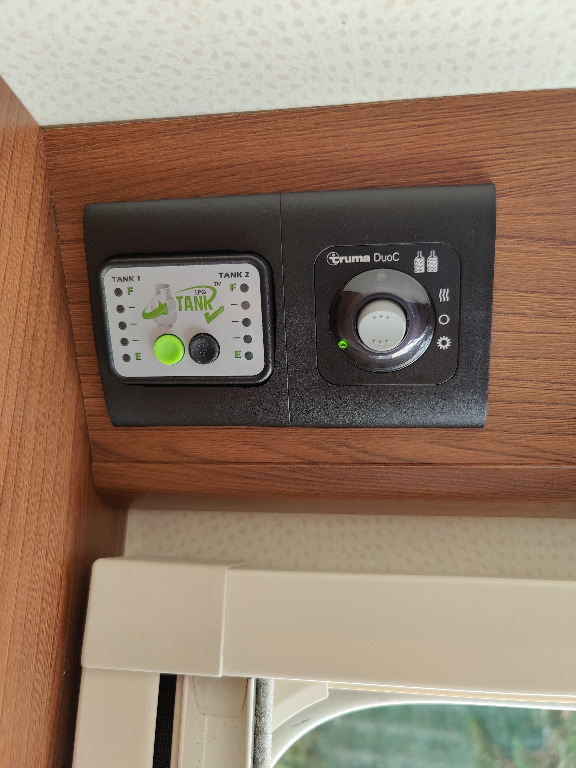

    ich habe die Mopeka Anzeige seit mehreren Jahren in Gebrauch und bin sehr zufrieden damit. Für die Anbringung habe ich eine Aluschiene unter die Gasflasche geklemmt. Anzeige erfolgt über die App oder per Mopeka Anzeigen Panel:
    LG Hardy
