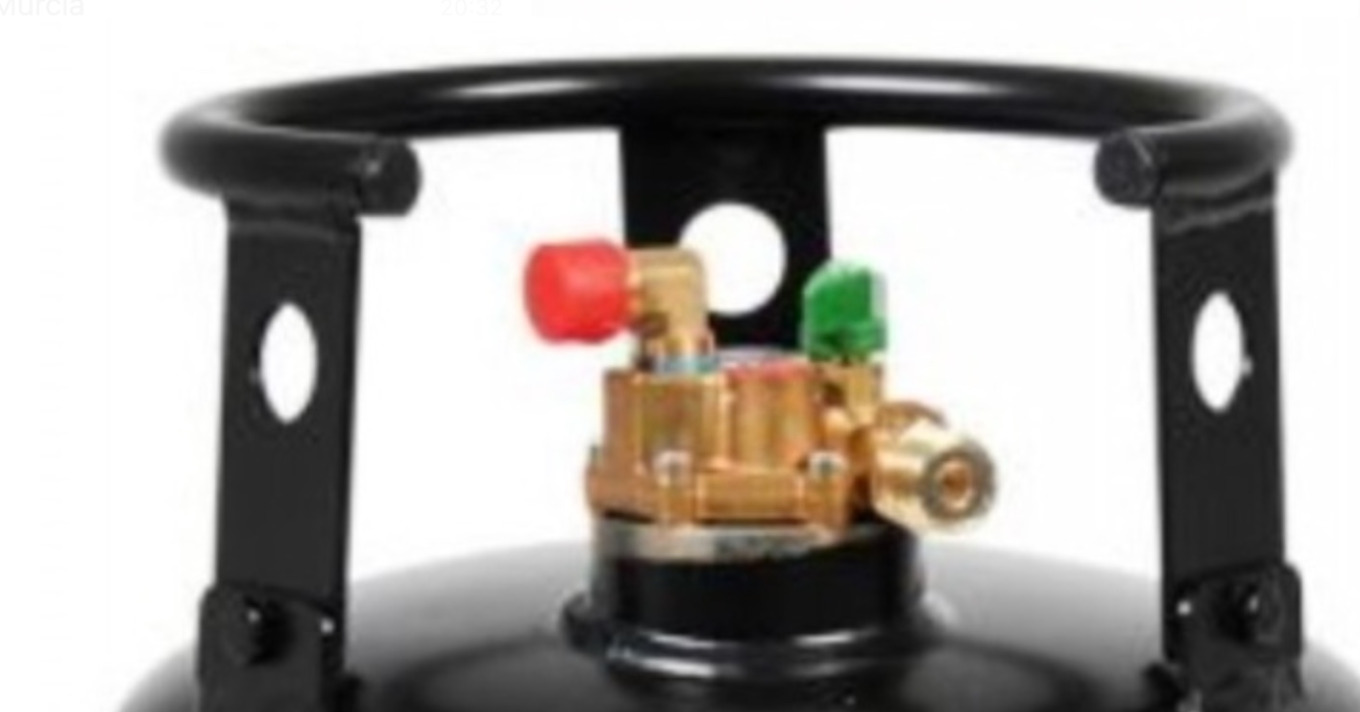

    Meine Anlage, wie ich sie eingebaut habe ist FAST richtig und wir abgenommen. Eine Kleinigkeit
    muss ich noch machen. Folgende Teile müssen wieder montiert werden.
    Dann steht einer Abnahme und Eintragung nicht mehr im Wege. Werde es machen lassen, wenn ich wieder in Deutschland bin,
    Ich dachte immer die Teile dienen nur dazu , um die Flaschen besser tragen zu können.
    Laut Sachverständigem, müssen die montiert sein, zum Schutz der Armaturen.

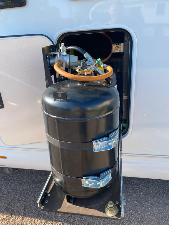

    Und so sieht es bei mir aus:

    da es ja anscheinend viel Grauzone bei diesem Thema gibt, habe ich die Eintragung ohne den „Tragering“ bekommen.
    Warum die Tauschflasche keinen Schutz der Armaturen benötigen soll, die fest verbaute Tankflasche aber doch, erschließt sich mir auch nicht.
    Wahrscheinlich ist die Tauschflasche ja mit einem eigenen Willen ausgestattet. Denn die bleibt in ihrer Gurthalterung bei einem Crash ja auch ganz solidarisch am Platz stehen, während die Tankflasche eine Halterung mit 20G/8G aufweisen muss. ;)
