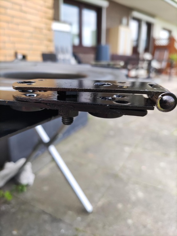

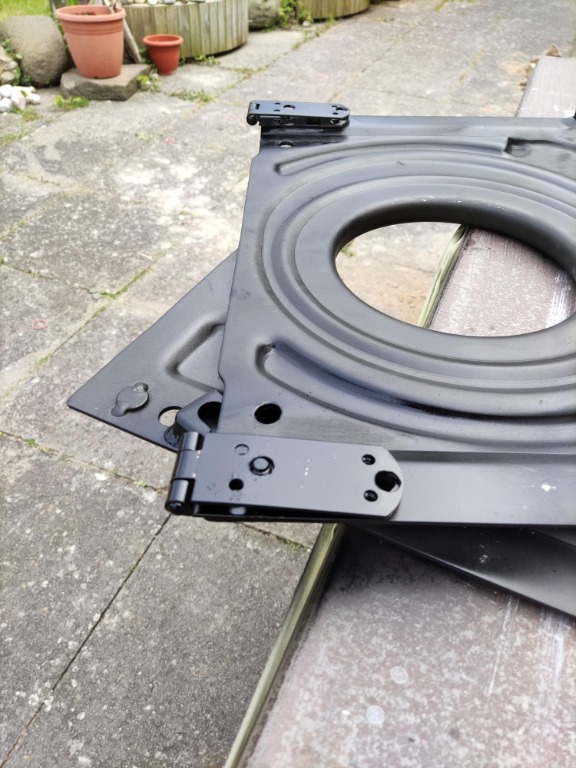

  • Ob TÜV-relevant oder nicht. Der Sitz soll ja - in Verbindung mit dem Sicherheitsgurt - verhindern, dass sich Beifahrer/In bei Frontalzusammenstoß durchs Armaturenbrett und die Windschutzscheibe arbeitet.
    Seid Ihr sicher, dass die beiden verwendeten Blechscharniere dieser Aufgabe gerecht werden? Ich hätte da so meine Zweifel...

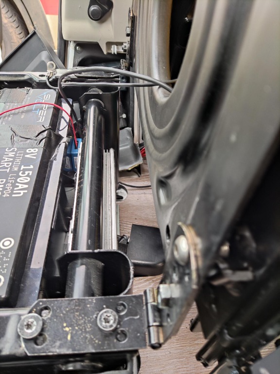

  • Hallo Steuermann,
    der Sitz ist nach wie vor im Original verschraubt.
    Die Scharniere dienen nur dazu, dass der Sitz nach hinten geklappt
    werden kann, um an die Sachen zu kommen die verbaut sind.
    Wir müssen nicht die ganzen Plastikteile usw. entfernen um z.B.
    an die Batterien zu kommen.
    Also, während der Fahrt ist alles im Ursprungszustand.

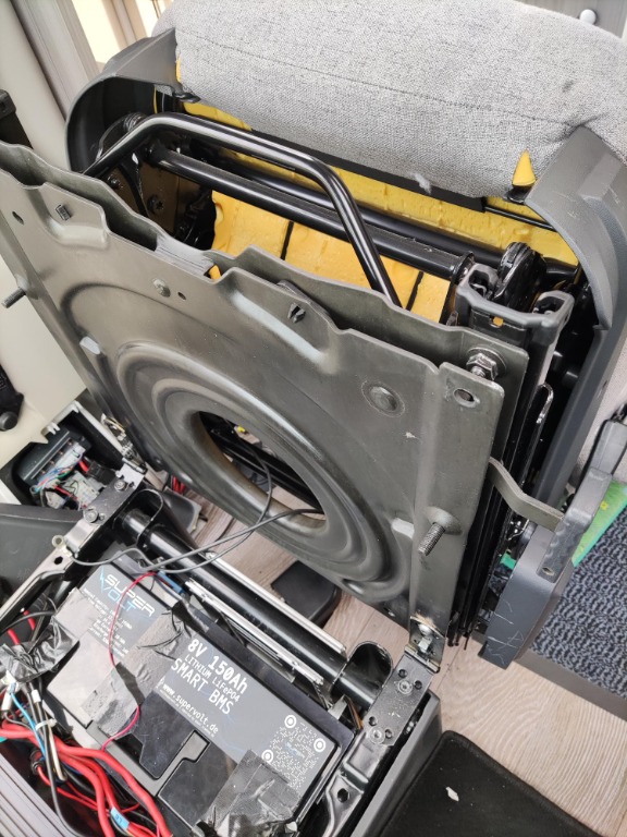

  • Zitat von "kalle0401 post=98548 userid=5115"
    Wie löst man denn die beiden M8-Muttern, die sich seitlich hinter den Plastikverkleidungen befinden?
    Santis Konstruktion halte ich für eine gute Lösung, aber Hartmuts Version finde ich schon fragwürdig.
  • Hallo Hartmut,
    meinst du die Anschläge?
    Wenn ja, 20er Maulschlüssel zum lösen.
    Und dann den Sitz so drehen, bis ein Loch über der Schraube ist.
    Dann kannst du sie oben raus nehmen.
    Die wirst du bestimmt nicht meinen..... aber ich wüßte gar nicht welche
    Muttern sonst noch gelöst werden müssen. Oder du meinst die vom Massekabel ;)
    Zum Glück entfällt das ja bei Santis Version ;)
  • Moin Kalle,
    auf beiden Seiten ist an der Drehkonsole ein M8-Bolzen aufgeschweißt, der von oben durch ein Loch in der Sitzkonsole gesteckt ist, wenn die Drehkonsole in Position ist.
    Diese werden dann von unten mit einer M8-Bundmutter befestigt. Die sind nicht nur für ein Massekabel gedacht (das hängt auf der einen Seite zwar mit dran, aber das ist nicht der Hauptgrund für die Existenz der Bolzen .
  • Moin Hartmut,
    Nach sehr eingehender Betrachtung, intensiver Diskussion mit dem einen oder anderen 🍷 haben Santi und ich beschlossen, dass diese 2 M8-Muttern ausser zum Halten der (jetzt an anderer Stelle verschrauben) Masseverbindung zu nix nutze sind. Also haben wir die bei ihm und mir weggelassen, auch um Gewicht zu sparen.
    Selbige Version hat Santi dann bei Kalle eingebaut.
