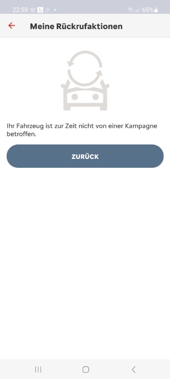

  • Zitat von "Hobby-Optimist post=99981 userid=4767"
    Hallo Frank,
    Unter welcher Rubrik in der App tauchte die Meldung auf ?
    das hatte ich mich auch schon gefragt, bis ich gemerkt hatte, dass es verschiedene Citroën Apps gibt. ScanMyCitroen und MyCitroen. Die erste ist nur eine Art Tippgeber, Anleitungen und so. Die zweite, also MyCitroen ist die, wo man sich anmelden muss und die FIN und Fahrzeugdaten eingeben kann. Man erhält dann auch einen digitalen Wartungsplan und anderes.
    Auf der Hauptseite oben rechts, das Kontosymbol führt einen dann zum Untermenü und da ist es der letzte Punkt. Bei mir wurde keine Rückrufaktion gemeldet. Dann glauben wir das mal so.
    Er ist von 07/2020. Möglicherweise kommt das Fahrgestell noch aus 2019. Würde mich interessieren, ob auch ein 2019er hier betroffen ist.
    Peter

  • Moin Leute,
    unser T65HFL ist Baujahr 2020,ob das Fahrgestell auch aus 2020 oder 2019 ist habe ich leider nicht herausfinden können. Jedenfalls bin ich bei der Suche nach der Rückrufaktion weder auf der Citroen Webseite noch in der MyCitroen App fündig geworden. Erst ein Anruf bei einem Citroenhändler brachte mir die Gewissheit das auch unser Womo betroffen ist. Hätte ich nicht die Info hier im Forum gefunden wäre ich nicht auf die Rückrufaktion aufmerksam geworden. Das man seitens Citroen keine Infos bekommt finde ich sehr schwach. Ich habe heute mal den Service angeschrieben und um Stellungnahme gebeten, bin auf die Antwort gespannt. Nochmals vielen Dank für die Infos hier im Thread.
    Gruß Karsten
  • Hallo Karsten,
    verstehe ich das richtig? Die App sagt, es gibt keine Rückrufaktion für dich, aber dein Händler findet was in seiner Datenbank?
    Peter
