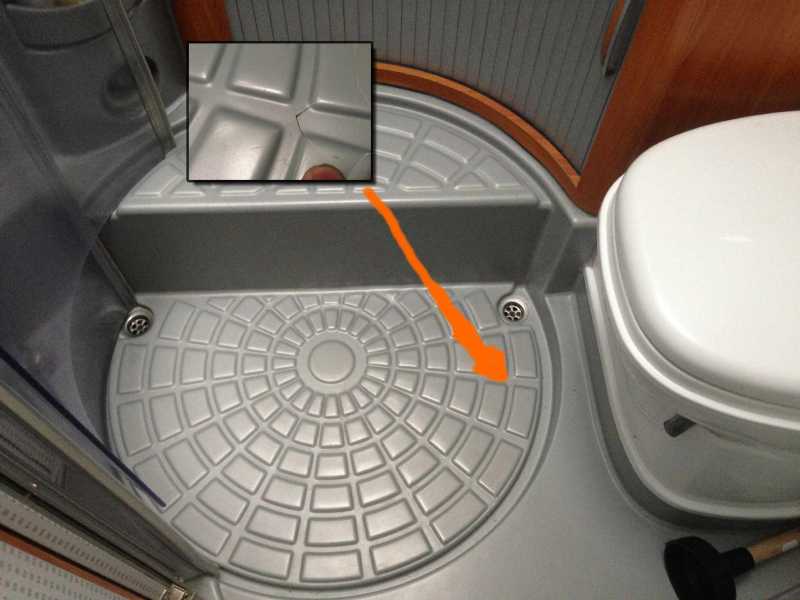

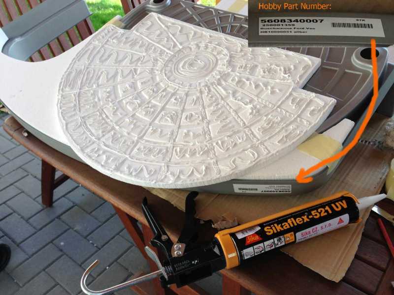

ob Wasser durchgesickert ist, ist natürlich interessant zu wissen.
Die Art Risse ist unterschiedlich.
Bei unserer Wanne waren es geschlossene Risse. Also Strukturbrüche ohne Klaffung.
Da dringt so schnell kein Wasser durch.
Aber längerfristige Nutzung wird sicherlich Folgen haben.
Wo das Wasser hinläuft hängt von der Art des Aufbaues ab.
Der Van hat keinen Doppelboden.
Also müsste das Wasser auf der Bodenplatte stehen bzw. es müste irgendwo im Bereich der Heizung oder des Wassertankes zuerst feucht werden.
Na mal sehen, was du zu berichten hast.
