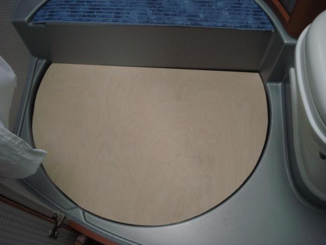

Habe fertig, nicht so schön wie Hansruedi aber
seine Tipps waren die Grundlage.
Danke
Gruß Frank

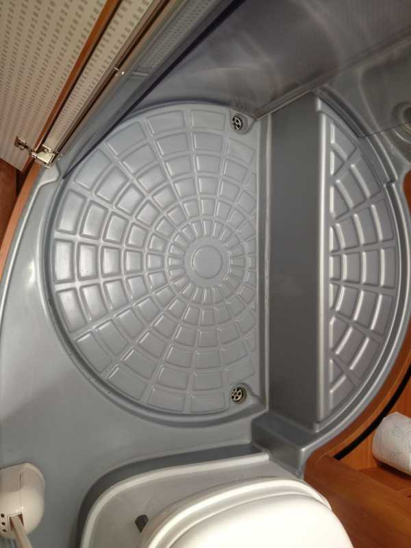

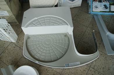

So , auf mehrfachen Wunsch, hier nochmals mit Bildern. Wie gesagt, Wagner Kunststofftechnik / Emmerich am Rhein. Diese beiden Varianten werden angeboten:
Variante 1 : GFK Duschwanneneinsatz, wird einfach in vorhandene defekte Duschwanne eingeklebt. Montage in Emmerich, kosten ca. 250,- €
Variante 2 : GFK Komplettduschwanne, Einbau in Bad dann vom Fachmann (oder der der es sich zutraut) denn da Bad muß komplett ausgebaut werden. Preis ???? Kam für mich nicht in Frage.Grüße Blaubär
Beim 2. Bild (direkt von der Wagner Homepage) ist ein Einsatz wie ich in habe (dunkel) in einer Komplettwanne ( wie ich sie nicht habe) zu sehen. Farben der Wannen relativ frei wählbar. blau, taubenblau, gelb, rot, grau, weiß,

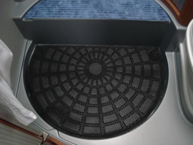

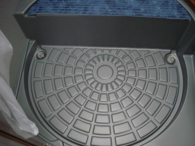

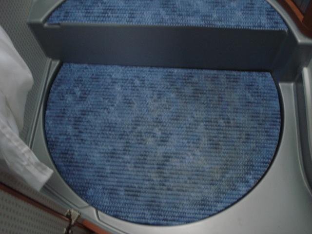

so, nach 10 Tagen konnten wir nun endlich unseren Hobby wieder aus der Werkstatt abholen.

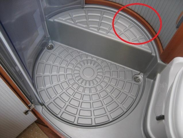

Unser Hobby - Händler hat wohl ganze Arbeit geleistet, denn der Austausch der gerissenen Duschwanne wurde zum Glück komplett von Hobby übernommen, so das jetzt endlich wieder alles o.k. ist.Zusätzlich wurde die Unterkonstruktion wohl noch etwas versteift, macht jedenfalls einen viel festeren Eindruck beim Betreten.Trotzdem habe ich mir zum Schutz der neuen Duschwanne eine Kunststoffplatte ausgesägt und mit ein Paar Abflußlöchern versehen, so das ich Diese auch beim Duschen drinnen liegen lassen kann.Um Schrammen und Verschmutzung weitestgehenst auszuschliessen habe ich für den "normalen" Gebrauch des WC´s noch einen PVC-Boden zurechtgeschnitten. Hoffentlich hilft´s!!! Anbei ein Paar Bilder:
So jetzt kann es wieder losgehen, und der Sommer steht auch endlich vor der Tür!
Euch allen ein schönes Wochenende!
Carsten
Hallo Carsten,
kann es sein das unter dem Rollschrank zur Duschwanne nicht abgedichtet ist?
Das schaut so aus. Wenn nicht würde ich es auf jeden Fall nachholen da das Wasser beim Duschen sich dort verstecken könnte.
Und das wäre nicht gut.
Servus Carsten
Da kann ich Gerds Vermutung schon Bestätigen, es sieht Tatsächlich aus das hier die Abdichtung eingekreist im Bild rot fehlt, da habe ich andere Bilder in Erinnerung und Gerd sollte es wissen hatte er doch dieselbe Dusche einmal.
Nicht nur das sich das Wasser verstecken kann, wie es Gerd anmerkte, nein es verschwindet sogar denn Wasser hat bekanntlich einen kleinen Kopf und kommt überall hin, und somit ist ein Feuchtigkeitsschaden Vorprogrammiert.
Ich kann mir schwer Vorstellen das es dahinter Abgedichtet ist?

Was soll ich sagen...Ihr hattet recht!
Unter dem Schrank war nur ein dünner Schaumstoff.Hab mir sofort ne Tube Sikaflex geholt.Nun ist auch das Problem gelöst.
