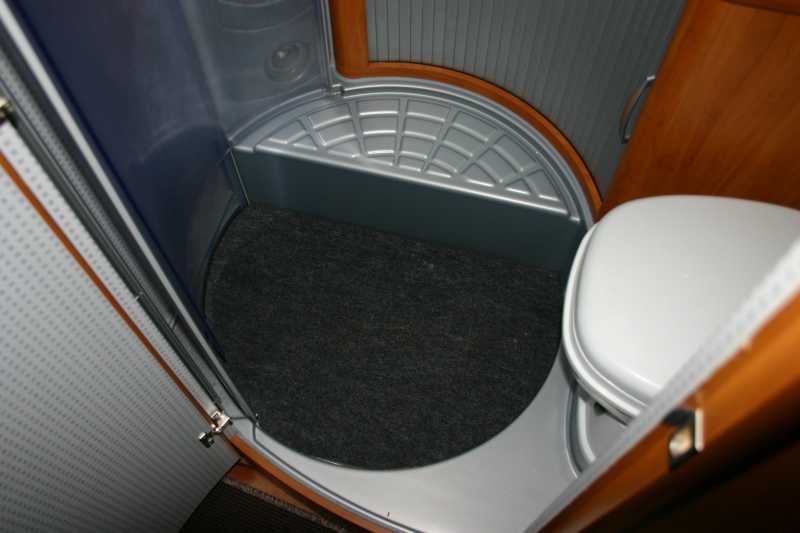

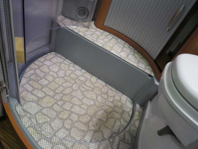

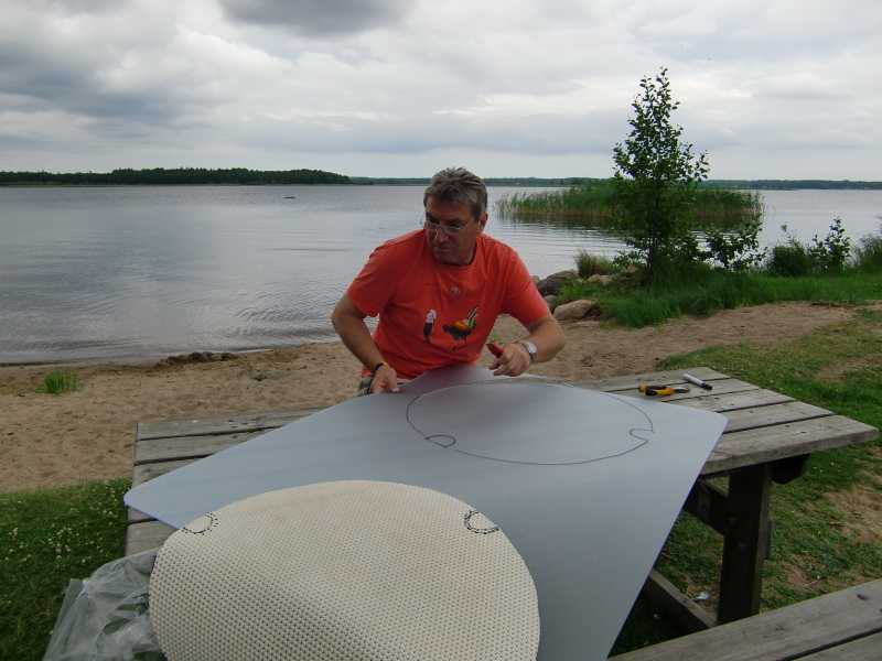

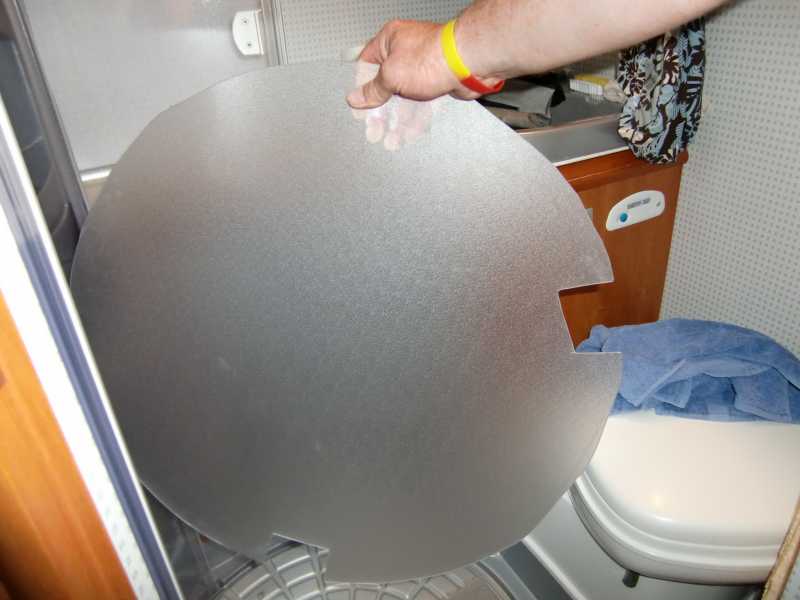

    wo wir unseren Wagen im Herbst 2009 abgeholt haben, ist der erst einmal in den Winterschlaf bei uns gegangen. Damals hatte ich einen Bericht in der Promobil gelesen, wo einer eine Styrodor Platte in die Duschtasse eingearbeitet hat. Wir haben uns auch eine besorgt im Baumarkt und dann zurechtgeschnitten, damit sie genau in die Vertiefung passt. Darüber ist dann ein Badezimmerteppich aus Schaumstoff gelegt. Hatte noch im Frühjahr nachgesehen und konnte keine Rissbildung erkennen.
    Wir müssen ja auf unser Gesamtgewicht vom Wagen achten und somit wollen wir nicht so schweres Material verarbeiten. Auch nutzen wir die Dusche nicht als solche, somit haben wir keine Belastung direkt auf dem Boden.
    Ach ja, einen Teppich habe ich dann auch noch verlegt. Die Schnippsel die ab Werk für viel Geld dabei waren, wollten wir nicht im Wagen haben. Jetzt haben wir einen Teppich der direkt an den Seiten anliegt und in einem Stück ist.

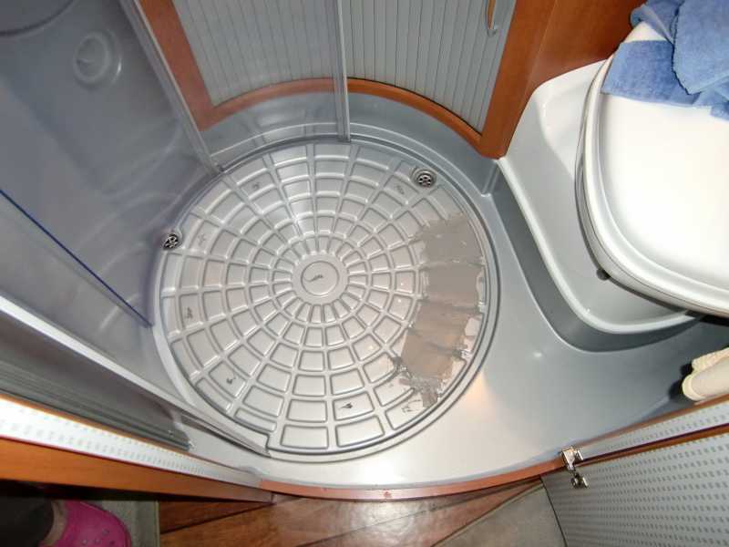

  • Habe heute erfahren, dass die Duschwanne für unseren fast neuen Van TL500 nicht kurzfristig von Hobby geliefert wird.
    Wir werden später die provisorisch geklebte Duschwanne im Werk auswechseln lassen. Das wurde heute von dem Händler so mit dem Werk vereinbart.
    Da der Wagen gut ein Jahr alt ist, ist das ein Garantiefall, der auch von Hobby übernommen wird.
    Ist schon alles ärgerlich.
    Ein Einlageplatte ist zumindest ein Schritt, die Lasten gleichmäßiger zu verteilen.

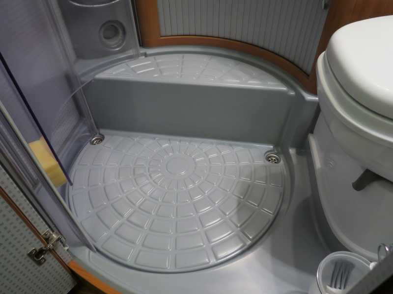

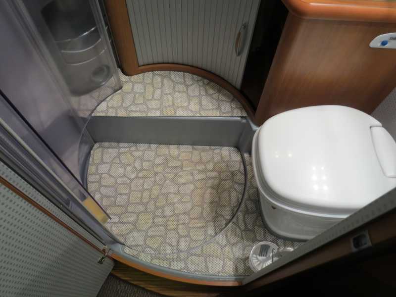

  • So, danke erstmal für's Verschieben von meinem Thema, da aber hier in der Überschrift nur vom 'knarzen' gesprochen wurde, habe ich es nicht gelesen. Wurde jetzt aber nachgeholt und ich bin mal wieder entsetzt. Eine Dusche, die nicht benutzt werden darf, was ist das denn.
    Ich dusche jeden Tag im Mobil und habe auch weiterhin vor das zu tun. Ansonsten muss ich die Ferienwohnung nehmen;) .

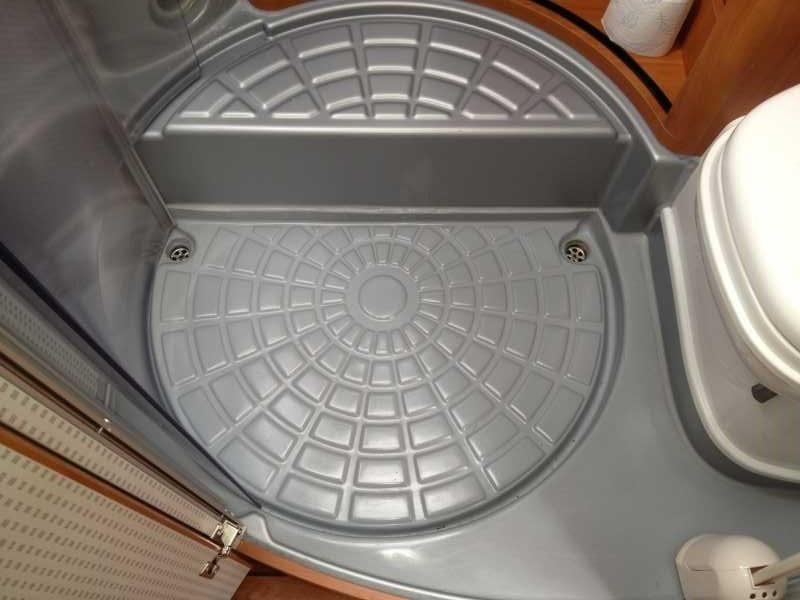

    Wie ich den Bildern entnehmen konnte, haben doch die meisten diese komische Runddusche, in der man auf jeden Fall steht, sobald man das Bad betritt. Bei mir ist der Fall etwas anders, im Tokana 750 habe ich das Bad mit separater Dusche. Hier gab es jetzt einen Riß rund um den Siphon. Bei Schmidtmeier's hat man mir erklärt, das halt am Siphon die Schwachstelle von der Unterfütterung ist, da hier der Auslass ist. Klingt plausibel, bin nur gespannt, was Hobby dazu sagt.
    Gestern habe ich Wohnmobile bei RC Mannheim angeschaut und da ist mir ebenfalls aufgefallen, dass Chausson, obwohl separate Duschwanne vorhanden, einen Holzrost drin hat, der komplett auf dem Rand aufliegt, so dass die Wanne selber entlastet wird.
    Ich denke auch über einen Holzrost nach, der aber trotzdem leicht sein sollte, so dass dieser nach dem Duschen bequem mal an die frische Luft gebracht werden kann, damit dieser nicht rasend schnell vergammelt.
    Die Siebdruckplatten kenne ich durchaus (habe einen Fahrradträger einer solchen Platte umgebaut, damit die Fiamma Tasche dort auf der AHK Platz hat, ist super stabil und die Sägekanten habe ich mit Sprühdosenlack behandelt). Aber in der Dusche sollte es noch eingermassen anständig aussehen und wenn ich in die Platte Löcher reinfräse, damit das Wasser ablaufen kann, habe ich dort wieder Angriffsstellen die entsprechend behandelt gehören.
    Was tun? Der Austausch der Duschtasse ist ja nicht eine Lösung von Dauer, das zeigen ja die Postings in diesem Thread eindeutig.

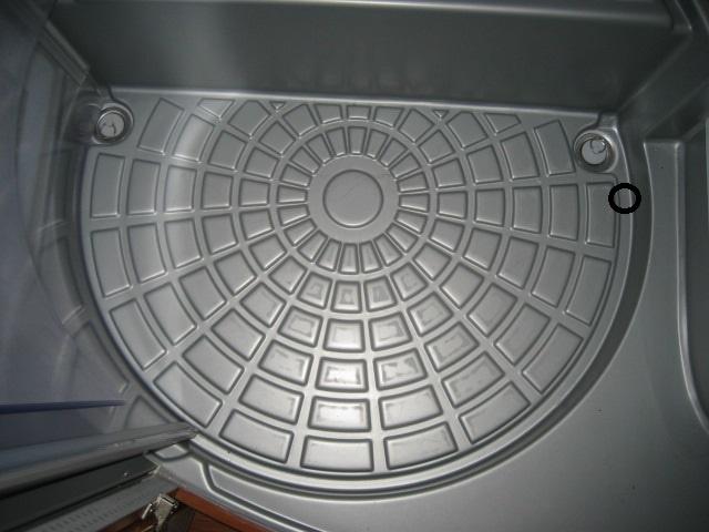

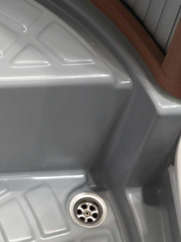

  • Hallo Steve,
    auch bei der Sphinx sind die Siphons bei der Duschwanne nicht unterfüttert (siehe Bilder, Beitrag #99). Somit würde eine Punktbelastung Probleme nach sich ziehen. :angry:
    Was tun?:S
    Nicht auf die Siphons treten wenn man keine Platte, welcher Art auch immer zur Lastvetreilung einsetzen möchte.:blush:

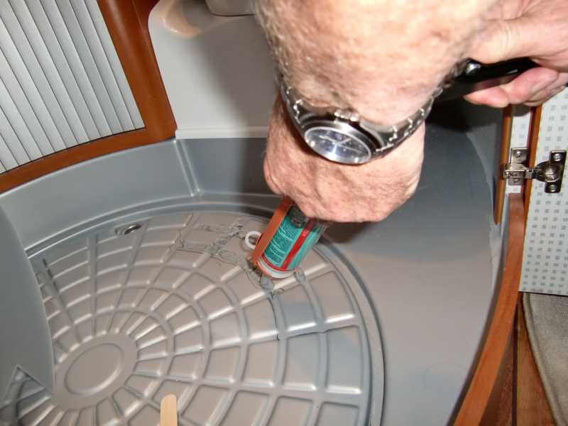

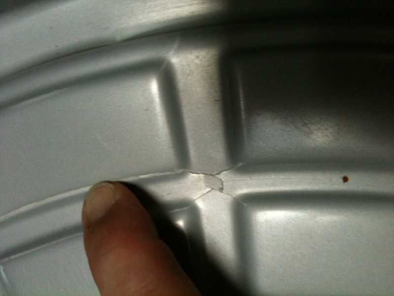

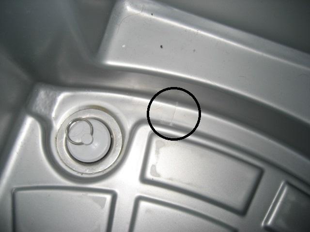

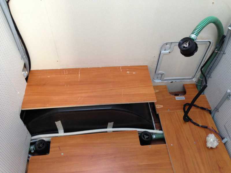

  • So liebe Freunde, nach eingehender Inspektion ... bin ich im Klub der defekten Duschwannen angekommen :angry:
    Ich werde bleede :silly: !!!!! Na erst mal der Wagner Kunststofftechnik geschrieben und nun hoffe ich auf Antwort. Da wir eh den Urlaub westlicher gestalten wollten, werde ich hoffentlich den Termin verbinden können. Elender, brauner, stinkender Haufen.
    Manno hab ich ne Wut im Bauch ....... Aber warum solls mir besser ergehen als den anderen ...... der Teufel kackt eben immer auf den selben Haufen.
    Grüße Blaubär
  • So liebe Freunde der knarzenden Duschwannen. Ich habe gegen Mittag an Wagner Kunststofftechnik geschrieben. Heute ist Samstag !!! .... und um 18:00 Uhr erhielt ich folgende Antwort:
    Hallo Fam. .....
    die originale Wanne hätten wir in GFK auf Lager, aber ein Austausch ist recht aufwendig.
    Ein passenden GFK-Einsatz werde ich nächste Woche bauen lassen und einlagern, den letzten Einsatz haben wir gerade verkauft/montiert.
    Wenn Sie morgens um 10 Uhr bei uns sind können wir den Einsatz kurzfristig einkleben, dann muß der Kleber bis zu späten Mittag härten und wir noch den Rand verputzen. Dann können Sie wieder fahren, die Dusche ist belastbar und am nächsten Tag wieder einsatzbereit.
    Die Kosten belaufen sich bei dem Modell auf 280EURO .
    Thomas Wagner
    ich habe angefragt ob ich im Rahmen meines Urlaubes ab 04. 08. gleich bei ihm vorbeikommen kann usw..... Ist doch geil. Oder?! Da kann mir Hobby mal die Mütze schaben, ich will gleich Ruhe haben im Karton. Und der Preis ist m.E. OK oder was sagt ihr...
    Grüße Blaubär

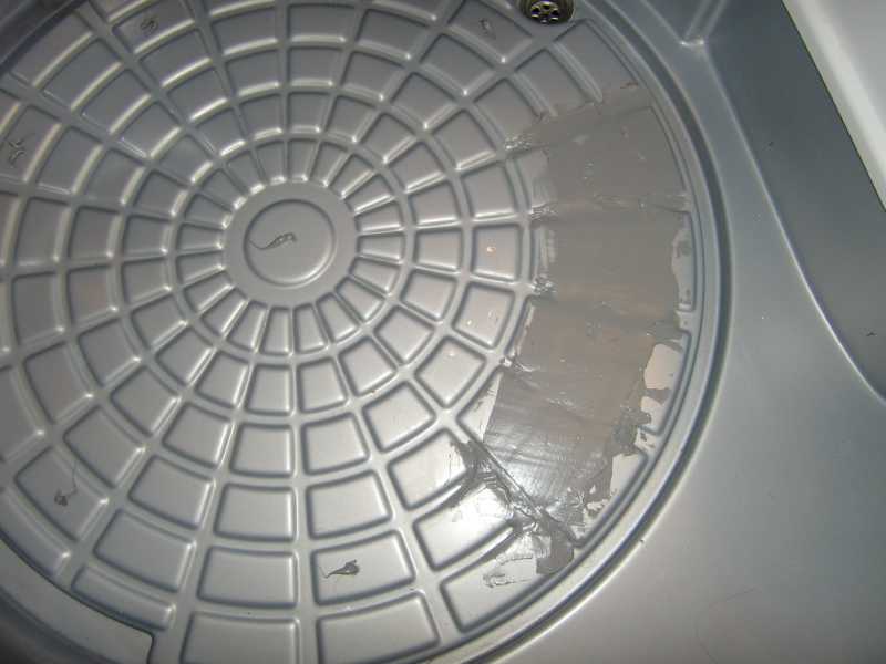

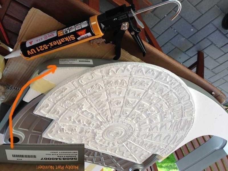

  • Der Hauptgrund für die Reparaturen unseres TL500 war die gerissene Duschwanne.
    Sie wurde bei dem Kauf "mitgekauft".
    Da die Duschwanne (angeblich) nicht kurzfristig zu beschaffen war, wurde die Aktion von Schmidtmeier nach Fockbek ins Werk verlagert.
    Wie alle anderen Reparaturen auch gleich.
    Im Werk wurde nun die Wanne getauscht.
    Der Aufwand ist erheblich, da alles im Bad raus muß.
    In der Werks-Werkstatt wird die neue Duschwanne mittels eines fülligen Klebers mit der tragenden Styroporplatte verklebt.
    Vorteil soll sein, die punktuellen Belastungen des Bodenprofils der Plastikwanne gleichmäßig auf der Trägerplatte zu verteilen.
    Das ist insofern zu spüren, das der Boden beim Betreten micht mehr nachgibt. Er wirkt hart.
    Die erhabenen Stellen sind also aufgefüllt.
    Zudem werden die oft zu großen Freiräume um die Abläufe stabilisiert. Diese Hohlstellen sind ebenfalls gefährdet. Einige hier in Fotos dargestellte Schadensbilder haben das ja gezeigt.
    Ich hoffe, dass diese Vorgehensweise längerfristigen Erfolg zeigt.
    Ich werde dennoch die Holzplatte weiterhin als Schutz einlegen.
    Das kann nicht verkehrt sein.
    Wie ich in anderen Foren gelesen habe, sind Probleme mit den Duschwannen bei etlichen Herstellern gang und gebe.
    Material und Verarbeitung sind die Probleme.
    Hier muß mehr konstruktive Sorgfalt vorgesehen werden.
    Die Kosten für Werk und Händler sind erheblich.
    Der Imageschaden und der Ärger beim Kunden ist ebenfalls groß
    Hoffnungsvoll
