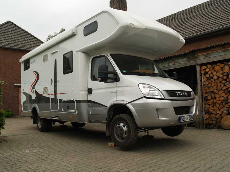

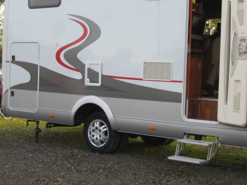

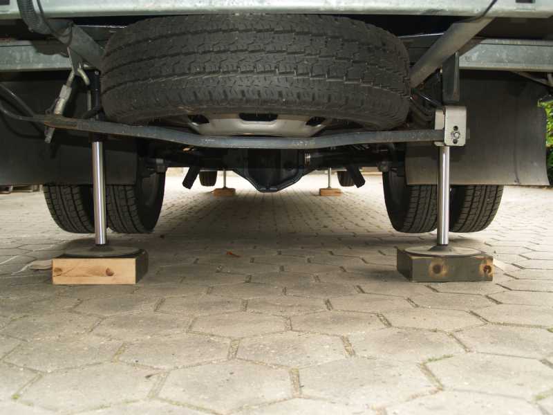

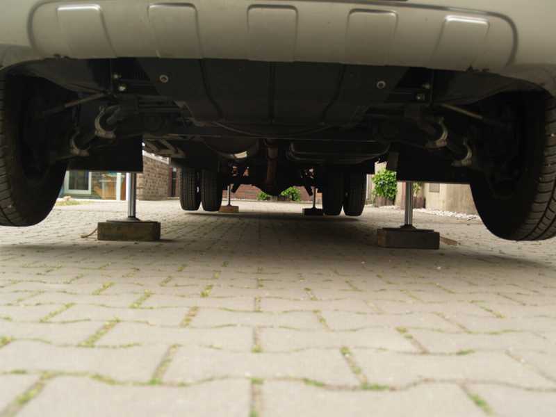

    Wir haben an unser Sphinx die Hydraulischen Hubstützen von E&P
    Habe im Moment leider wenig Zeit, ich versuche am Wochenende Bilder zu machen und diese einzustellen.

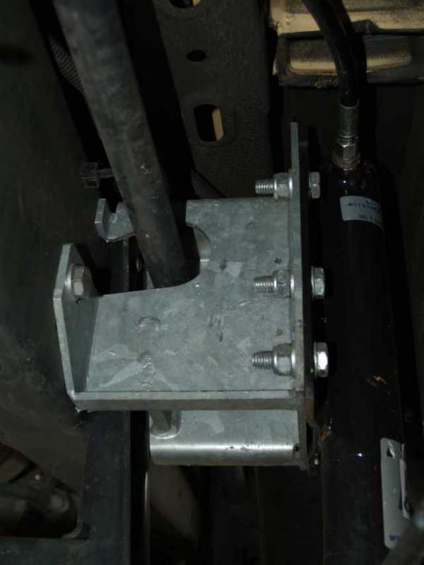

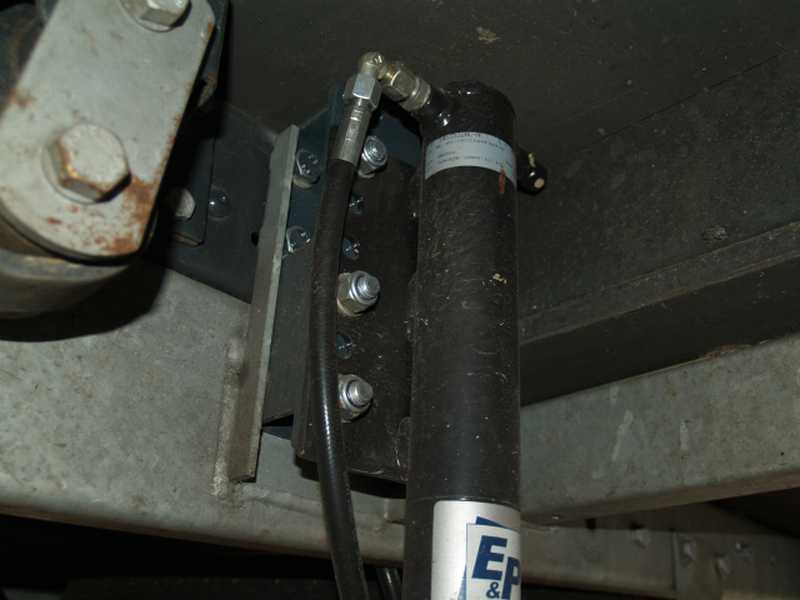

    Vorne sind die Stützen mit einer Konsole hinter der Vorderachse am Fahrgestell montiert.
    Hinten vor der Absenkung der Heckgarage am Fahrgestell.
    Habe die Halterungen selber angefertigt und montiert.

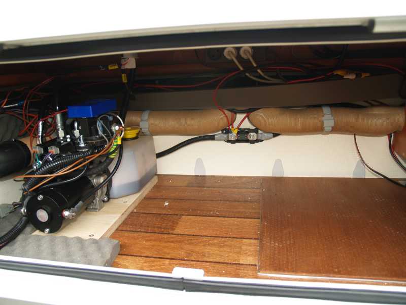

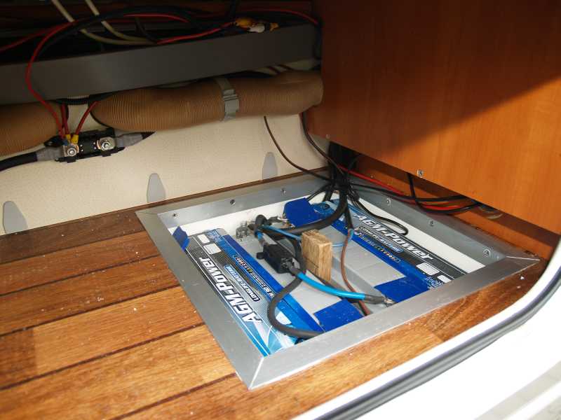

    Das Hydraulikaggregart ist im vordereb rechten Staufach bei meinen tiefergelegten Batteriefach.
    bis zu Wochenende
    Grüsse Michael
  • Hallo Michael,
    kannst Du, wenn es Dir Recht ist, etwas zum Aufwand und Preis sagen?
    Sieht gut aus, auf dem Foto, so soll es sein.

  • Hallo Michael,
    auch mich würde Aufwand und Preis interessieren.
    Wo ist dein Reserverad von der Sphinx? Unter der Karrosse?
    Hast Du alles selbst montiert?
