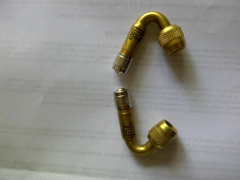

Ventilverlängerung an der Hinterachse bei Zwillingsbereifung
Ja, sieht nach einer gescheiten Sache aus.
Eine ewige Fummelei, ohne. :angry:
Jopp,
werde sie am Wochenende montieren.
Die Empfehlungen lauteten entweder aus Messing oder mindestens Stahlflexschläuche.
Die aus Messing scheinen mir aber wirklich die besten zu sein, da man nicht noch zusätzlich mit Kabelbindern irgend etwas sichern muss.

Wenn die Messingverlängerungen halten und nicht verloren gehen ( wahrscheinlich werde ich Loctite zusätzlich nehmen) dann bin ich zufrieden.

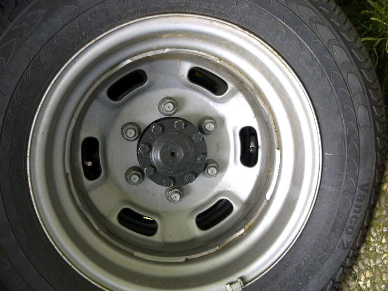

So sah es vorher aus:

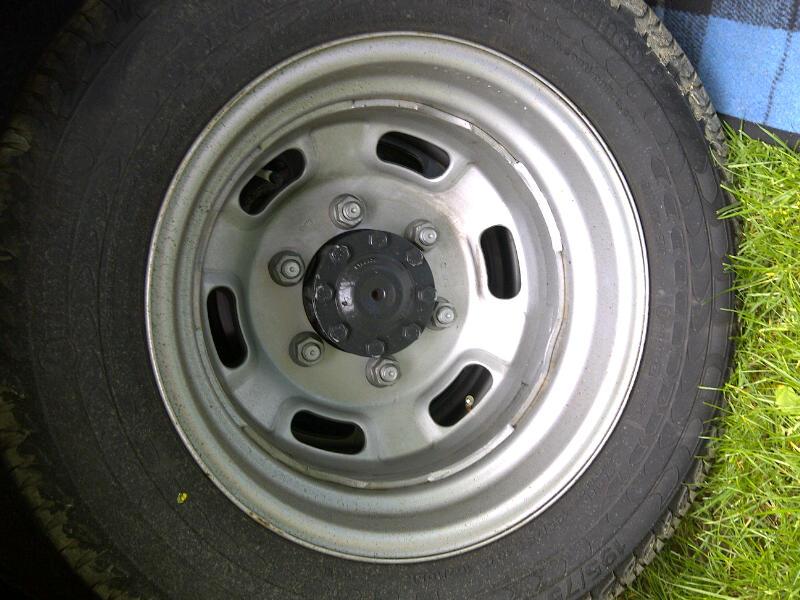

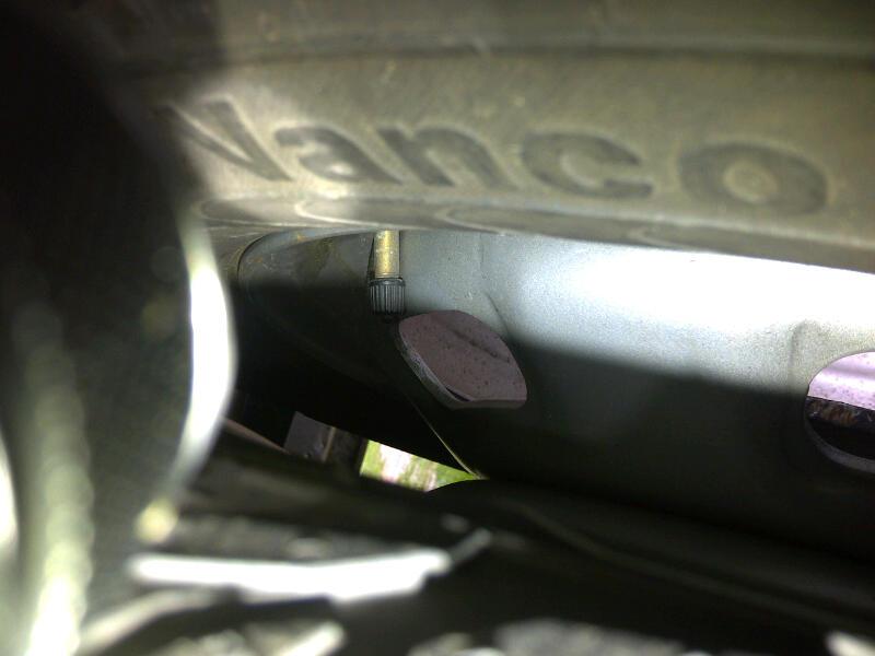

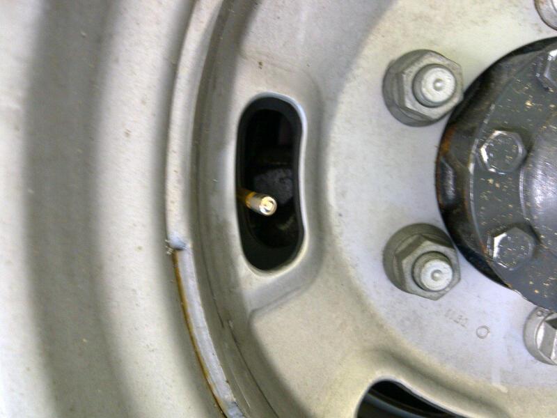

Und so danach:
Allerdings musste man den Reifen demontieren, da man zum festschrauben des Winkelstückes nicht mit den Händen zwischen die Reifen kam.
Die Muttern waren MEGA-Festgeschraubt. Mit dem normalen Bordwerkzeug habe ich die nicht aufbekommen. Der 27 mm original Schlüssel ist glatt von der Mutter gerutscht. Wenn ich irgendwo an der Strasse das Problem hätte, würde ich ganz schön doof dastehen. Habe eine Ratsche mit Nuss und Verlängerung genommen und habe die Muttern dann aufbekommen.
