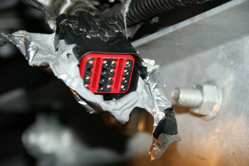

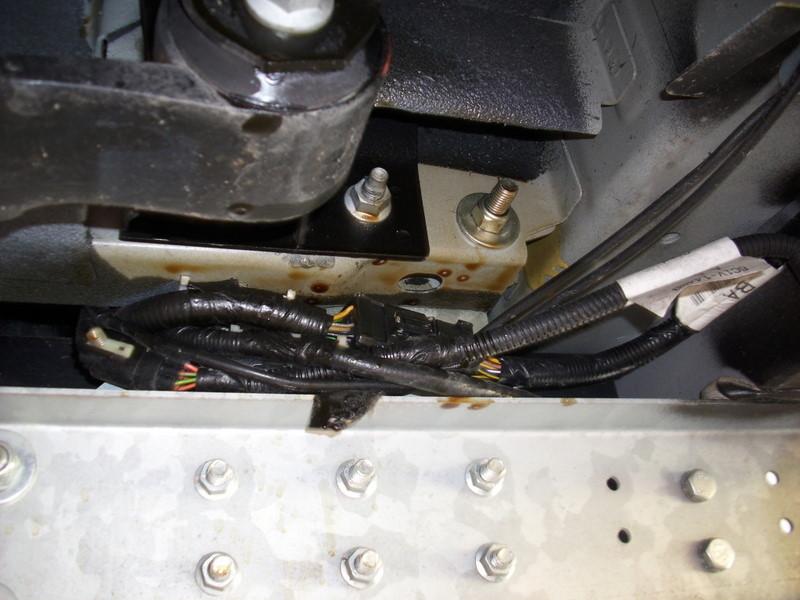

Hallo Christian
Mein Ford Bj. 2005 ist die Komplette Verkabelung incl. Stecker original am hinteren Ende des Rahmens befestigt, dein Transit ist eher jüngeres Baujahr, vielleicht hat Hobby ohne Geordert?
Herwig
Hallo Christian
mein Ford ist Baujahr 2007 und hatte auch so wie Herwig beschrieben hat die Kupplungsdose unterm Wagen befestigt.
Hallo Christian,
das Umbauhandbuch ist zum Thema nur begrenzt aussagekräftig.
Je nach Ausstattungsvariante ist ein Kabelbaum, s.a. Foto von co-as, vorhanden oder muss ggf. nachgerüstet werden.Wenn Du den Kabelstrang, wie co-as ihn fotografiert hat, nicht findest, bleibt nur der Weg zum "freundlichen".

Jedoch habe ich diesen Steckersatz gefunden ( s.Anhang) allerdings nicht den Passenden Adapter inkl. Pol-Stecker.
Liegt dieser eigentlich dem Fahrzeug bei, oder muss ich mir einen neuen bestellen?
Wäre schön wenn mir Jemand helfen könnte.Grüße vom Jadebusen
Hallo Holger,
ob der Stecker dem entspricht, den Dieter, co-as, fotografiert hat, kann ich im Umbauhandbuch der Transe nicht erkennen.Ford schreibt dort, dass bei einigen Fahrzeugen ab Sept. 2007 ein Kabelbaum für AHK eingebaut ist.
Also, bei einigen eben auch nicht.M.E. ist es am Besten, zu Ford zu fahren und diese Frage aufwerfen.
An Hand der FG-Nr. und des Fotos sollte das schnell geklärt werden können.Ford schreibt auch, dass sie dazu raten, den Ford-Anschlußsatz zu verwenden, um für die zentrale Elektrik-Box ordnungsgemäß zu
funktionieren.
Die modernen Can-Bus Fahrzeuge sind bei unvorschriftsmäßigen Strombelastungen empfindlich.Evtl- hat Dieter, co-as, noch ein paar Hinweise.

Hallo habe ein Van von 10/2007 dort ist der kabelanschluss am Rahmen befestigt
siehe Kompaktstecker. -

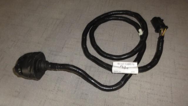

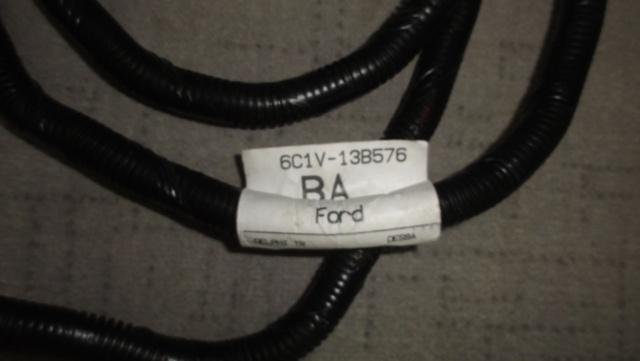

Hallo co-as,
ich suche auch schon seit einem Jahr das Kabel zu bekommen. Mein Händler glänzt mit Ahnungslosigkeit. Hättet ihr ein Foto vom Kabel, oder ist ein Aufkleber mit einer Teilenummer zu sehen. Ich wäre für über alle Infos dankbar.
Andreas -
Hallo Andreas,
bin zwar nicht Dieter/co-as, aber Fotos hätte ich.
Hab mittlerweile mal erfolgreich einen Anhänger über das Kabel am Transit angeschlossen (aber leider noch keine AHK
Weiss aber nicht, ob das Kabel in jedem Fall alleine reicht, oder ob an der Steuerung noch etwas freigeschaltet sein muss.Grüsse,
Charly -

Danke für die Bilder und Infos.
Jetzt muss mir mein Händler Glauben schenken, es ist kein "Phantomkabel" (so hat er es genannt).
Bei Ford frage ich auch mal an. Wegen der "Freischalterei" melde ich mich noch mal.Grüße
Andreas -
Hallo Dieter,
gut! War einfach: liegt noch im Keller
Andreas,
denke eher, dass das ein Ford-Teil ist. Man findet es in meist ausländischen Teilelisten.
Oder auch mal zum Kauf angeboten:
http://de.picclick.com/Verkauf…eckdose-121114085566.htmlOder eventuell noch da (man muss sich wohl anmelden):
ZitatVerkaufe Orginal neue Ford Anhängersteckdose 13 polig - Campen ...
http://www.campen.de › ... › Camping Möbel
Verkaufe hier eine Orginal neue Ford Anhängersteckdose 13 polig nicht gebraucht, ... 1,70 m lang mit Orginal Stecker für Ford Anhän. ... Typ: BA 6C1V-13B576
Könnte natürlich abgelaufen sein ...Grüsse und ein schönes WE!
