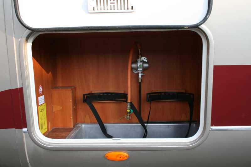

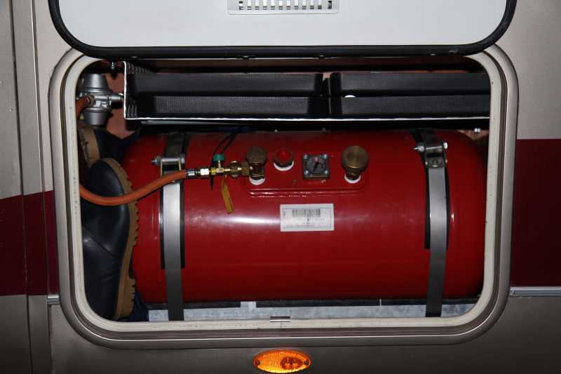

Hallo
also ich habe den Tank von einem Gasfachbetrieb einbauen lassen.
Ich hatte solch ein gelbes Doppelblatt, mit meinem Womo damals bekommen, darin hat der Tankeinbauer den Tank nachgetragen, dazu erhielt ich eine ABE für den Tank an sich.
Wenn wir über "" Eintragung "" sprechen -- dann verstehe ich darunter, das etwas im KFZ Schein eingetragen ist, das wäre bei mir nicht der Fall.
Frage was ist falsch -- wo müsste ich nachharken ???
