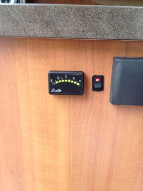

    Am Tank ist eine Anzeige -- die mir den "" Füllstand "" anzeigt, ich brauchte kein Loch durch die Womo-Wand usw.

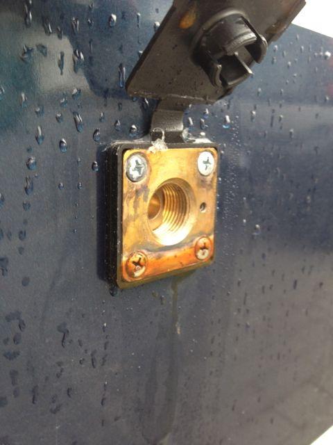

    Da ich eine Gasaussensteckdose habe, kann ich mit meinem Inverter und 20 Meter Schlauch, auch in der Wildnis Strom über meinen Gastank erzeugen, da der Inverter auf Gas läuft.
    Irgend jemand aus dem Raum Korschenbroich, sprach jetzt davon, das er über die Gasaussensteckdose, den umgekehrten Weg gehen kann. ( Muss mir den Thread nochmal rausuchen - und denjeningen nochmal anschreiben.

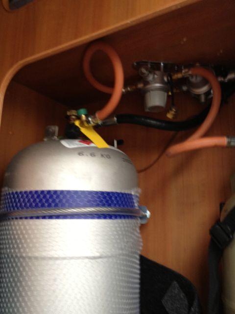

  • Hallo Werner,
    Börni hat das in seinem WoMo eingebaut. Habe mir das auch persönlich angeschaut.
    Hat er beim Thema "Wintercamping" vom 7 Januar geschrieben und auch ein paar Bilder eingestellt.
    http://www.hobby-wohnmobilforu…&limitstart=20&Itemid=101
  • Hallo Herwig,
    so hätte ich das auch gerne, danke für die Beschreibung.
    Allerdings sehen heutzutage die Preise wohl anders aus.
    Alugas verkauft nicht mehr direkt, Vermarkter wie z.B. http://www.gasfachfrau.eu/ verlangen fast das Doppelte der von Dir genannten Preise.
    Oder versteh ich was falsch?
    Vermutlich nehm ich die Stahlausführung für €239 als Kompromiss, Gewichtsprobleme hab ich (64kg) und mein Siesta nicht, da bleibt noch Luft ;)
