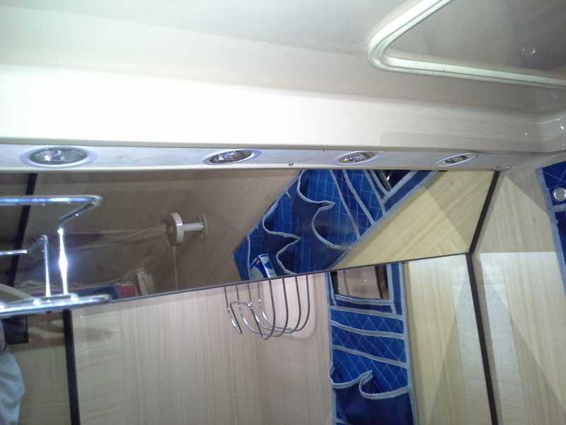

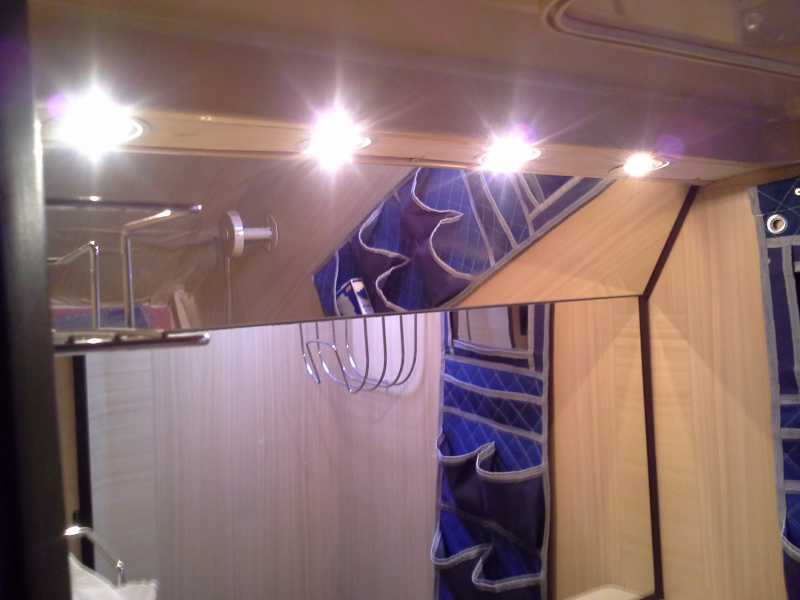

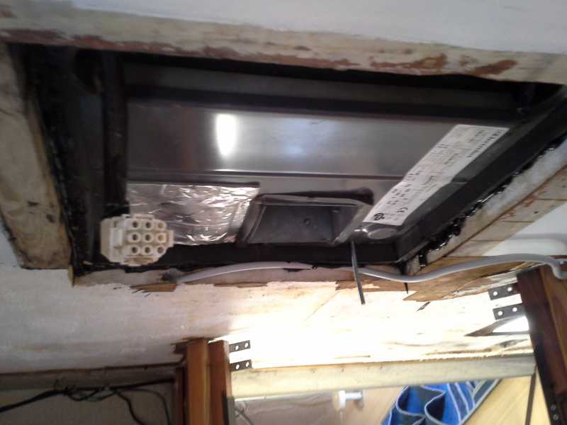

  • Danke sehr.Wieder ging der ganze Tag drauf,bis eben.Aber wir sind fast fertig.Decke spachteln und Lacken mache ich später.Morgen gibt es noch Neues Licht im Bad,und die Markise kommt eben runter um dahinter neu abzudichten.Aber die Klimaanlage läuft nicht mehr,Strom ist da.Ich hoffe sie braucht nur eine Pause,weil wir sie hochkant stellen mußten.

    Falls Klimaanlage oder Ähnliches nicht wie in Einbauposition transportiert wurde, unbedingt vor dem Einschalten eine Weile warten, gerne einige Stunden. Der Ölsumpf muss sich erst wieder füllen.

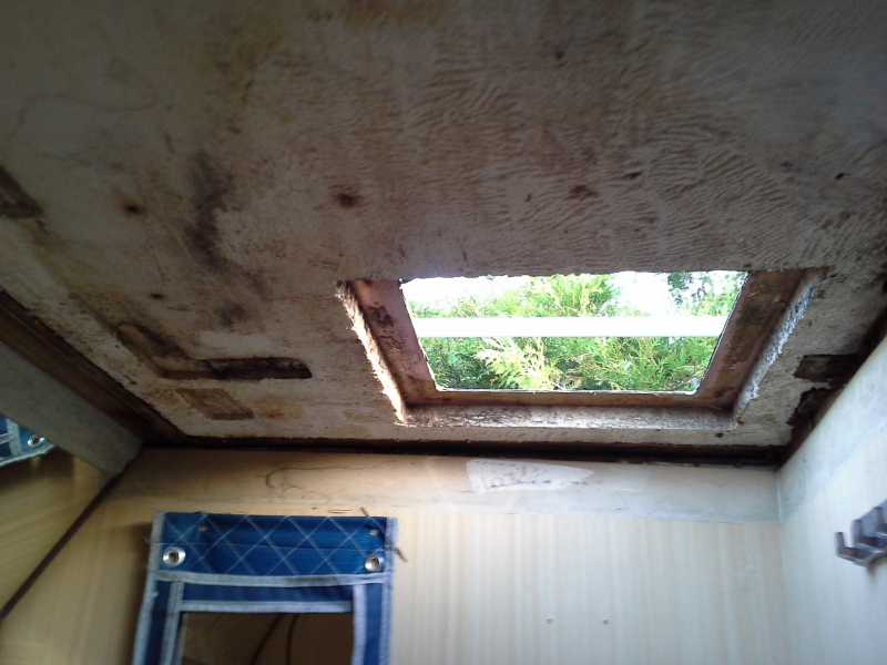

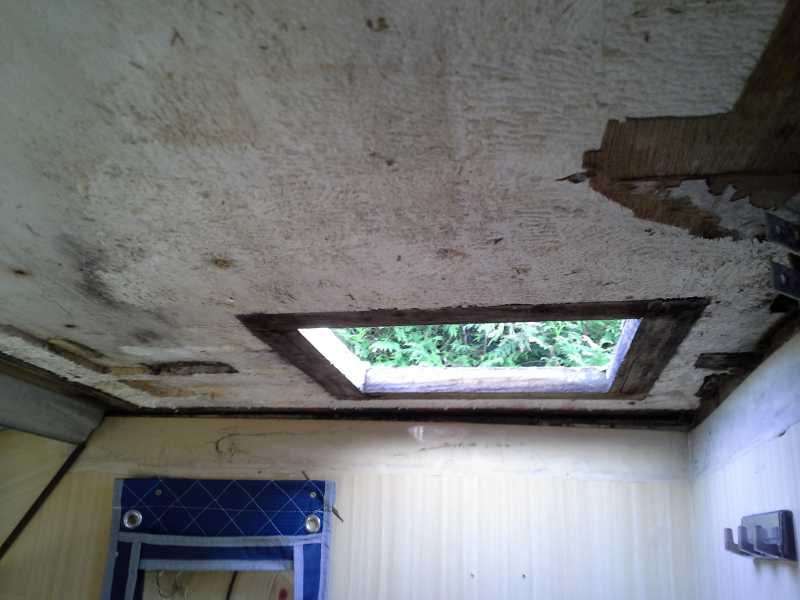

    meinst Du im Bad?Das war alles so verfault,das konnte ich die Plastikdecke so abnehmen.Der Holzaufbau wurde Neu gemacht,unter der Klimaanlage ebenfalls.

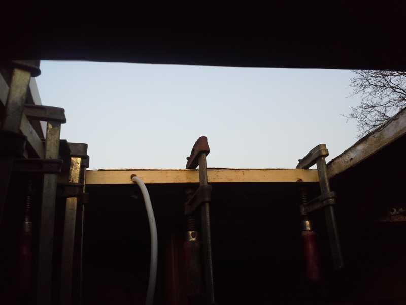

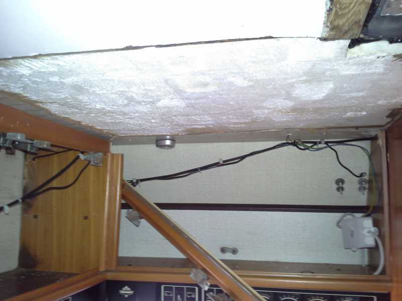

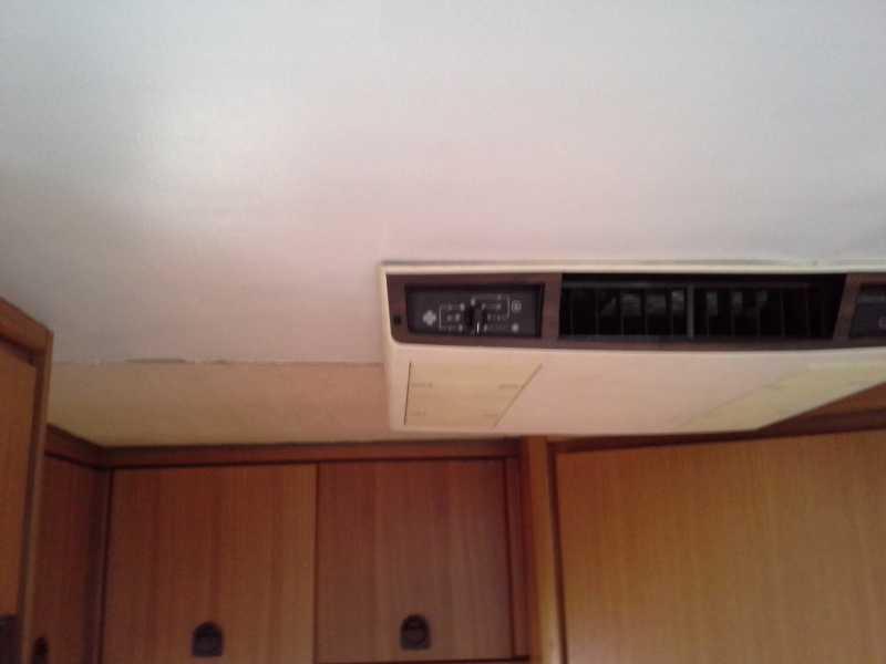

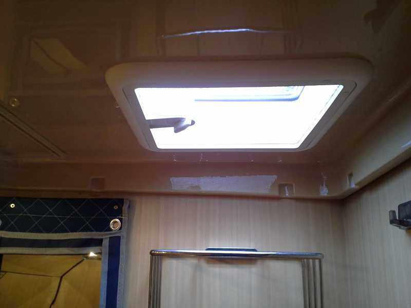

  • So hier kommen ein paar Bilder,sind nicht ganz so viele geworden,hatte keine Zeit.Ging wieder alles schlechter voran wie gedacht.Die Reihenfolge hat nicht so ganz hingehauen mit den Bildern.Aber immerhin sind welche da.So sieht es jetzt aus.
    LG Frank
  • Bilder Teil 2.
    LG Frank
  • So,Bilder sind da.Bis auf Spachteln der neuen Decke und Lacken sind wir fertig geworden.Markise hat uns auch sehr viel Freude bereitet,bis die mal ab war.Man hat ich weiß nicht was drumgeschmiert,was wie Moppelkotze klebt,aber Dicht war es zumindest Hinten nicht.Vorne sind Schrauben drin,Doppelt so Lang,wie nötig.Nun ist sie wieder dran und sollte Dicht sein.Klimaanlage läuft auch wieder,Gestern war Strom drauf lief aber nicht.Heute war kein Strom mehr drauf.Nach ewigem Suchen fanden wir ein Kabel im Verteilerkasten,was rausgerutscht war.Fürs erste bin ich absolut bedient,HOBBY,kauf dir einen und Du hast eins.
    LG Frank

  • Hallo Frank,
    die Bilder geben Aufschluss. Auch ein Glück, dass das Wetter zum Trocknen und Arbeiten passte.
