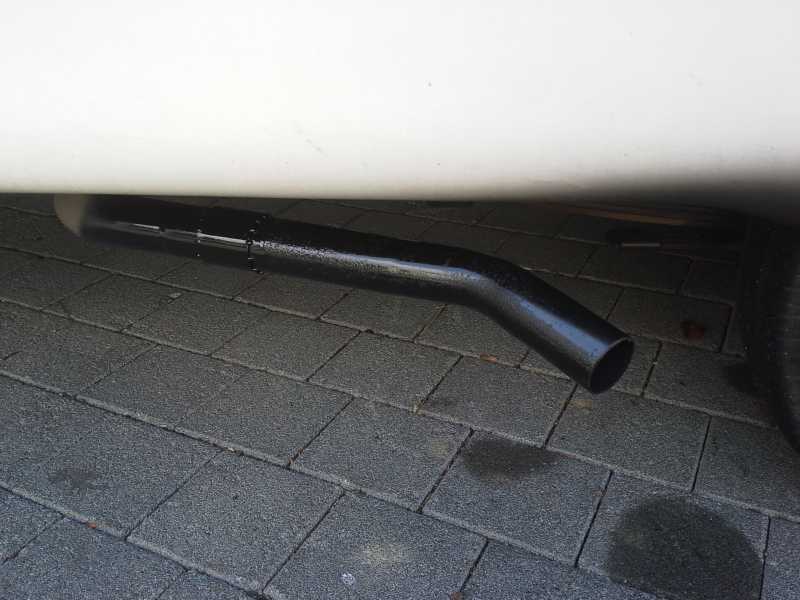

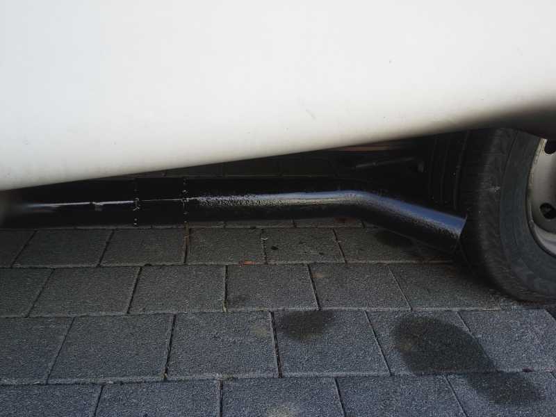

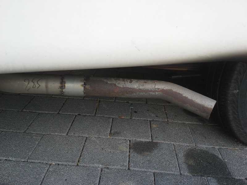

Achja,die Auspffverlängerung haben wir Samstag fix gemacht.Ist sehr gelungen finde ich.Jetzt gehen die Abgase am Fahrzeug vorbei,und nicht darunter und somit in den Innenraum.Die Seite sollte jetzt auch sauberer bleiben.Foto kommt noch.

Hi,
durch den verlängerten Auspuff hast Du aber auch einen verlängerten Hebelarm. Entweder eine zusätzliche Gummihalterung anbringen, oder den letzten Aufhängegummi gut im Auge behalten.
Grüßle
Maexx
Paßt schon,wiegt nix,und so viel länger ist das nicht.Aber die Gummis hab ich eh immer im Auge,hin und wieder rutscht mal eins raus.Liegt an den dämlichen Haken von dem Auspuff,irgendwo mußte der Preis ja herkommen.
